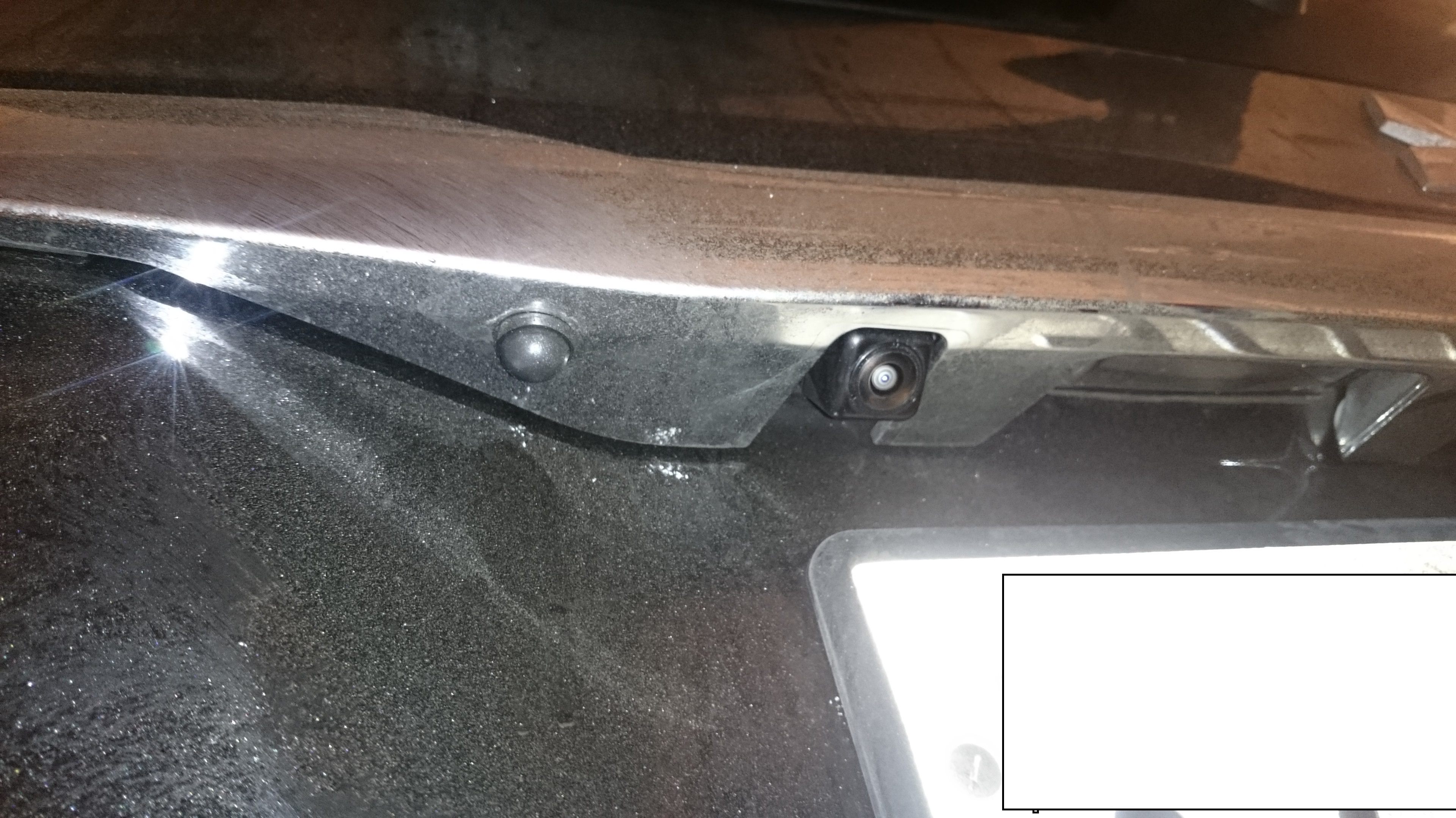

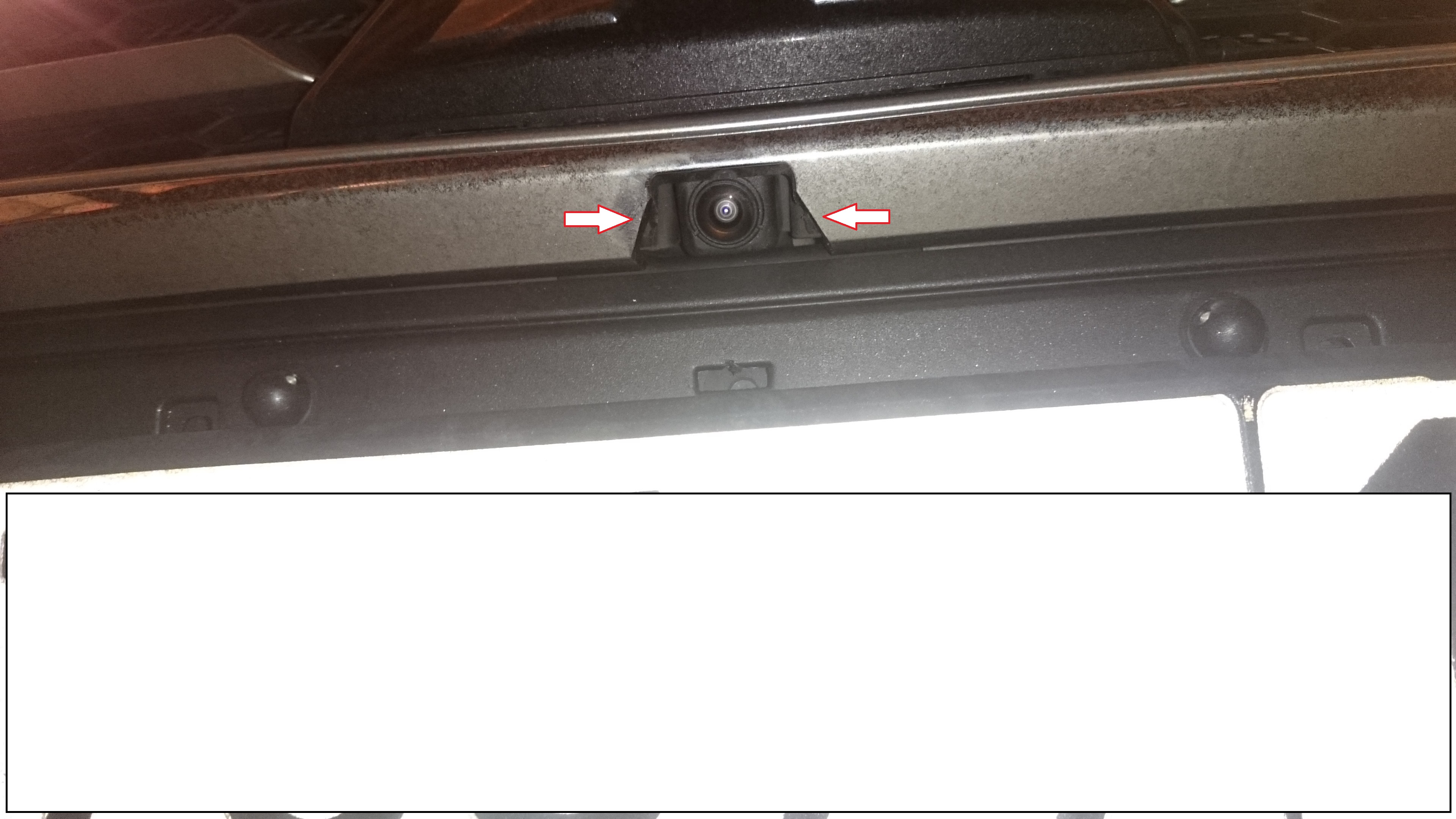

Я на переднюю и на заднюю камеры установил форсунки через 2 недели после покупки авто
. Форсунки устанавливал так, чтобы не попадали в обзор камер
. Переднюю запитал через тройник омывателя лобового стекла, заднюю соответственно через тройник от омывателя заднего стекла. И спереди и сзади рядом с форсунками поставил обратные клапана, чтобы сразу очищались. У меня теперь омывающая жидкость на камеры подаётся быстрее чем на стекла
. Теперь всегда чисто

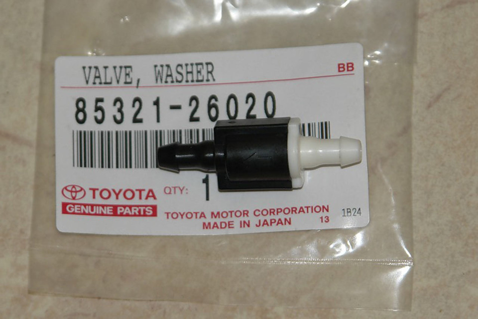

85321-26020 клапан от Toyota, цена 90-100руб.,Alligator писал(а):И номера обратных клапанов, хочу на задний омыватель поставить а то усохнеш ждять пока сикнет.

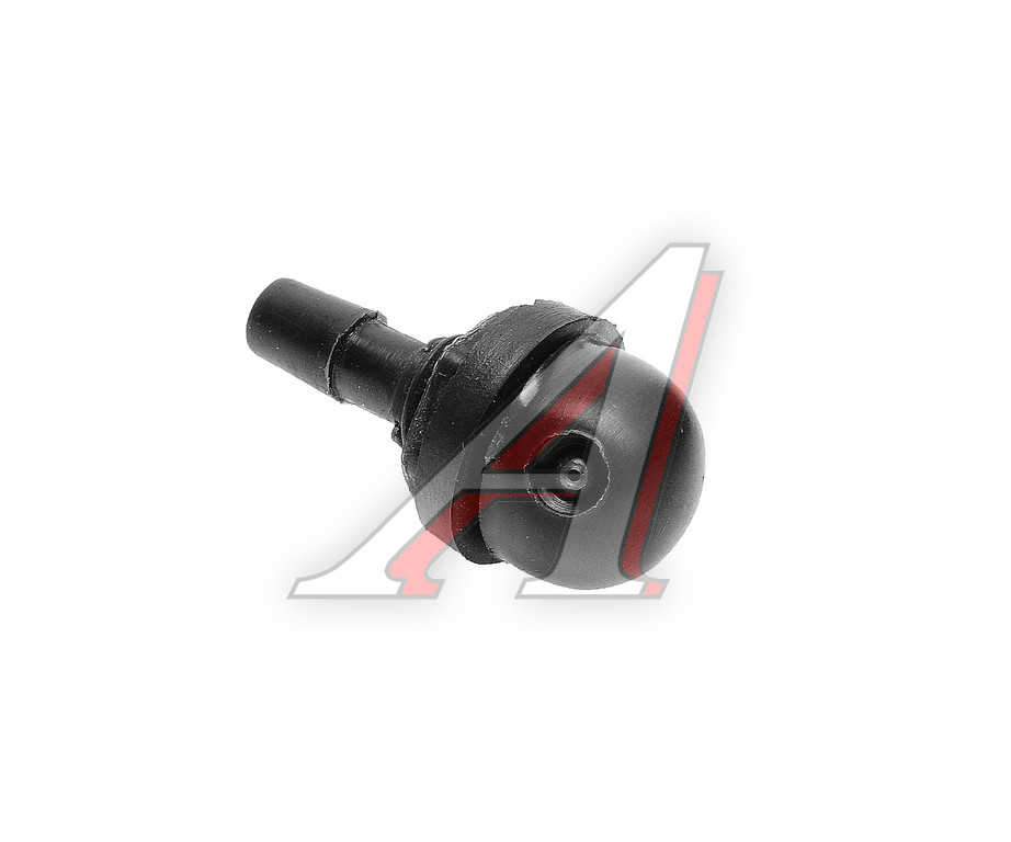

Америку я не открывал, решение стандартное - самые маленькие форсунки от ВАЗ с резьбой и гайкой цена 10 руб.: На счёт эффективности - смывает даже засохшую грязь.sergmax писал(а):...Тогда, уж, и пояснения: какие форсунки, два слова об эффективности.

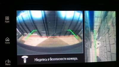

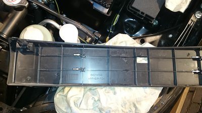

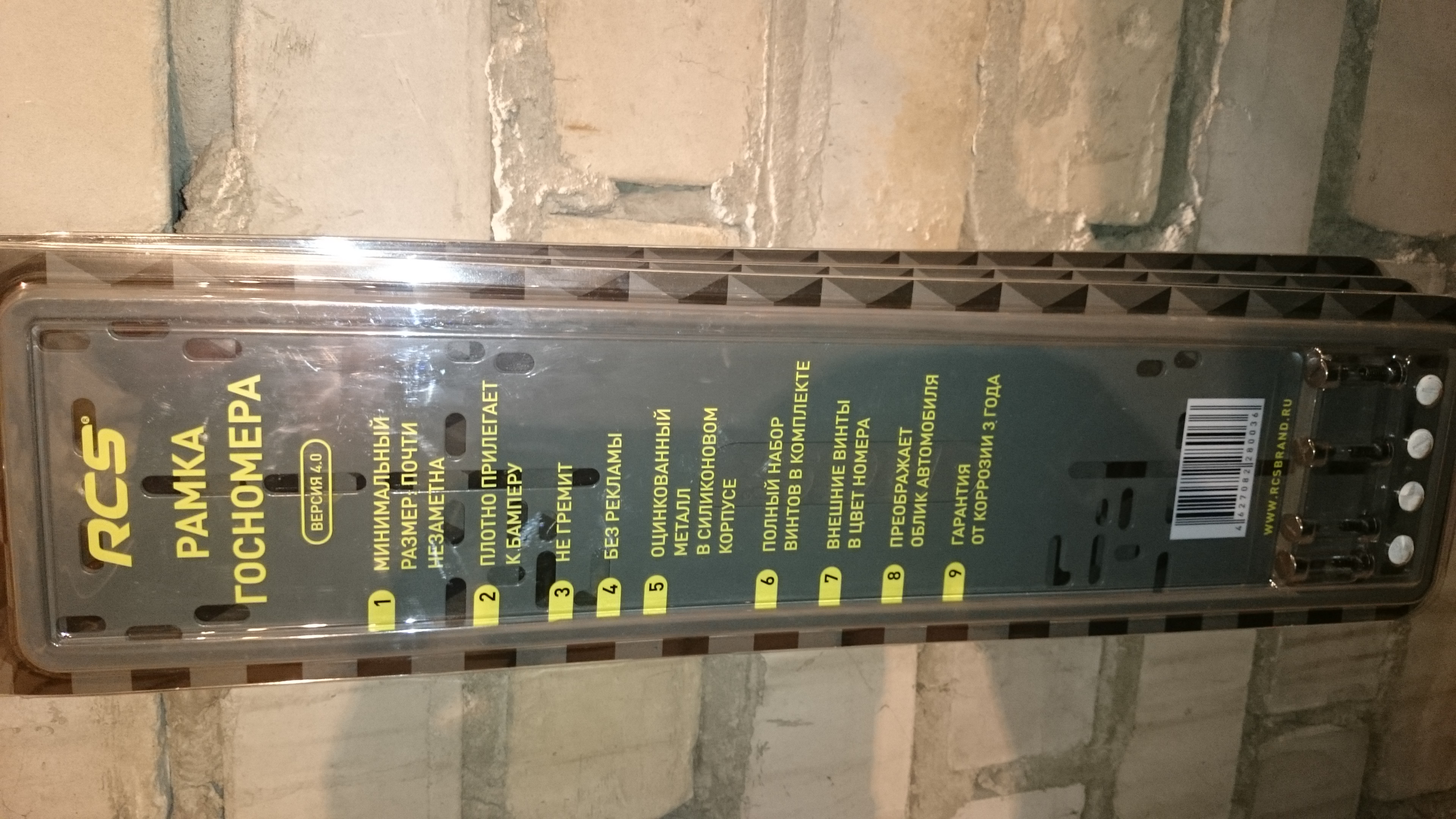

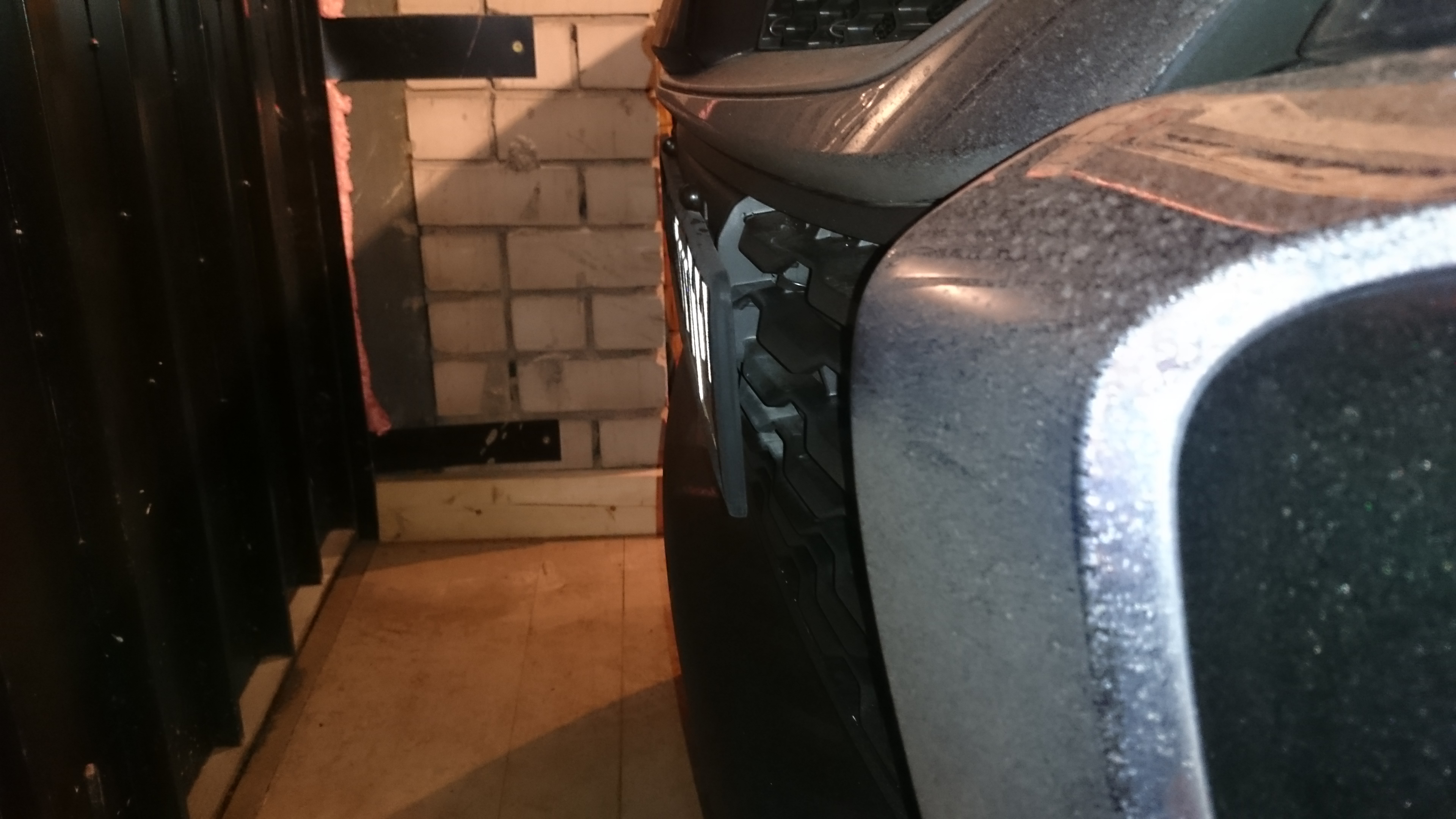

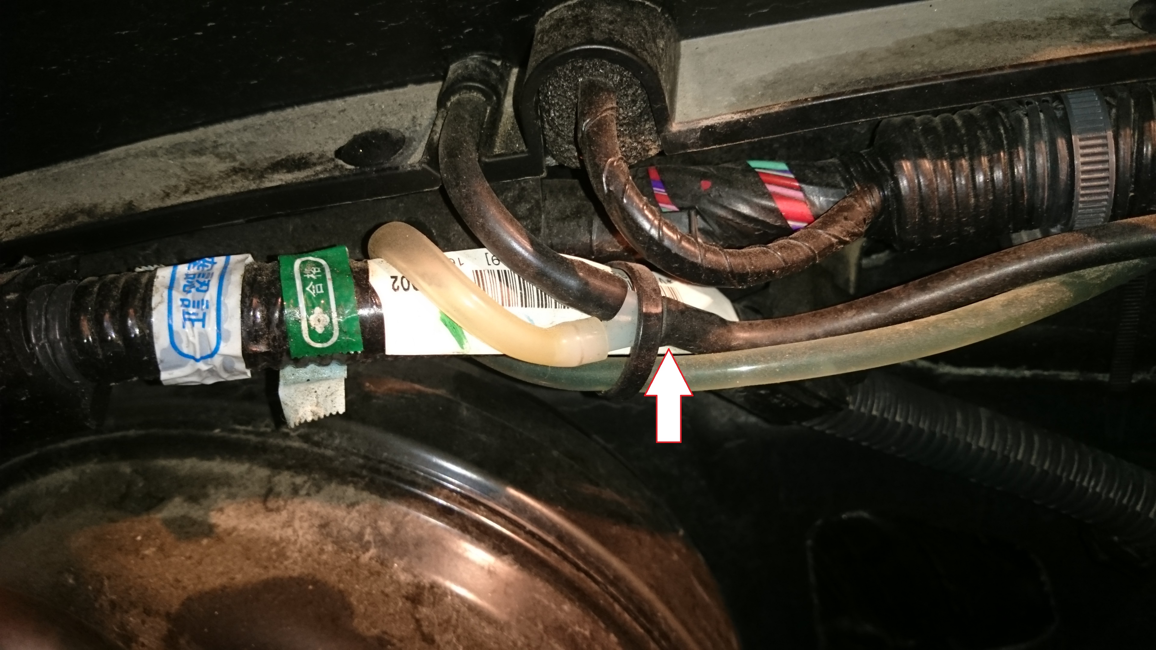

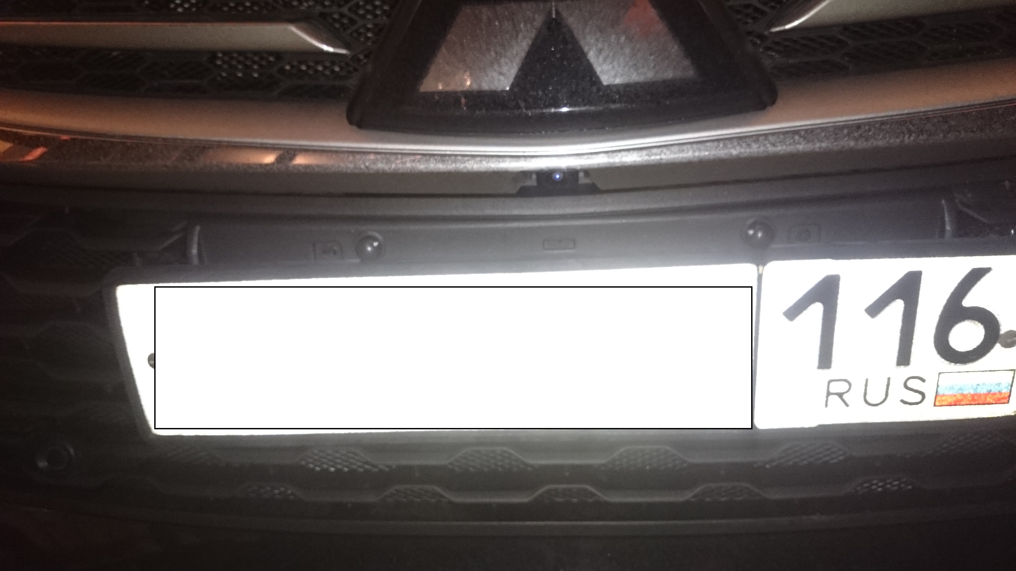

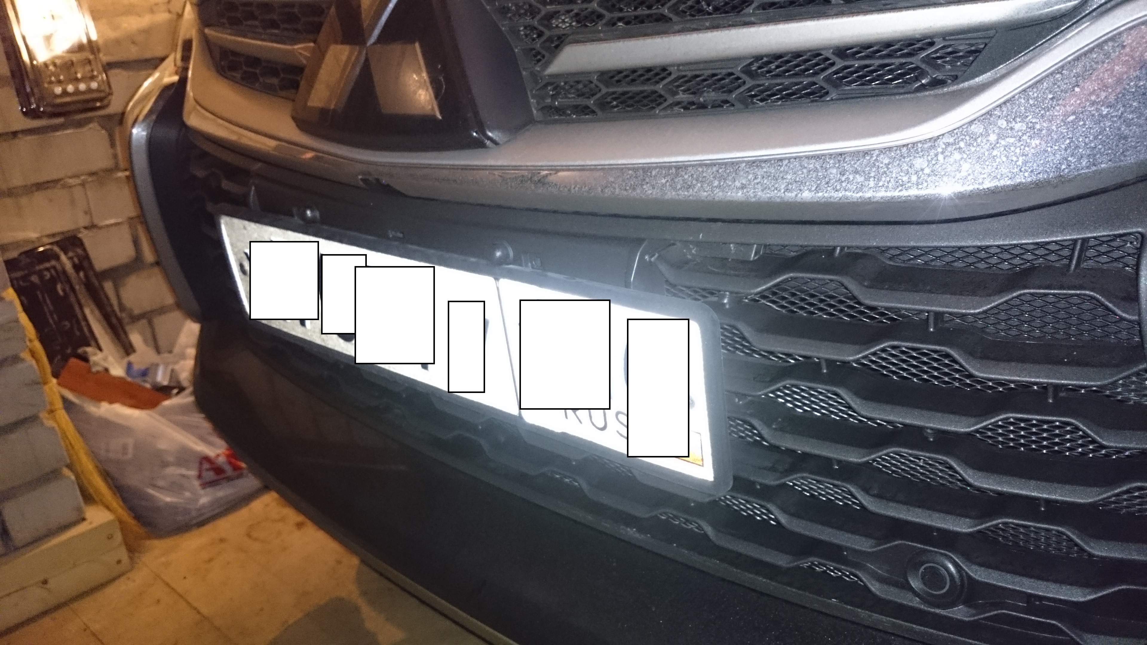

При установке форсунок попутно решил проблему плохого обзора передней камеры. Для этого была снята накладка под российский гос.номер:
которая крепится на 4-х саморезах и двух длинных защёлках (одну из них видно на фото слева). Саморезы я открутил со стороны радиатора, но у меня бензин и поэтому нет интеркуллера турбины, который перекроет доступ к этим саморезам. Кстати для информации - нижняя решётка съёмная, но я её отдельно от бампера снять не смог(боялся поломать, зимой дело было). А вот защёлки накладки под российский гос.номер я задолбался отстёгивать (может у меня руки кудрявые, может что-то не так делал
Под гос.номер использовал такую рамку: Установил форсунки и рамку так: Установил две форсунки для симметрии. При таком расположении форсунки не попадают в объектив камеры, но чтобы струя воды попадала на камеру пришлось подпелить немного углы около камеры так(указано стрелками): Пропилов на машине не видно пока не наклонишься снизу посмотреть на камеру.
Обзор с передней камеры получился такой (обратите внимание, где расположена красная линия относительно края рамки гос.номера):от бампера машины до красной линии 50 см. (замерял рулеткой), зона видимости теперь ограничивается 4-5см от вертикали условно установленной к переднему бамперу. И эти 4-5 см рамка гос.номера "RCS" перекрывает. ТЕПЕРЬ ВИДНО ВСЁ, ДАЖЕ ВПРИТЫК К БАМПЕРУ.

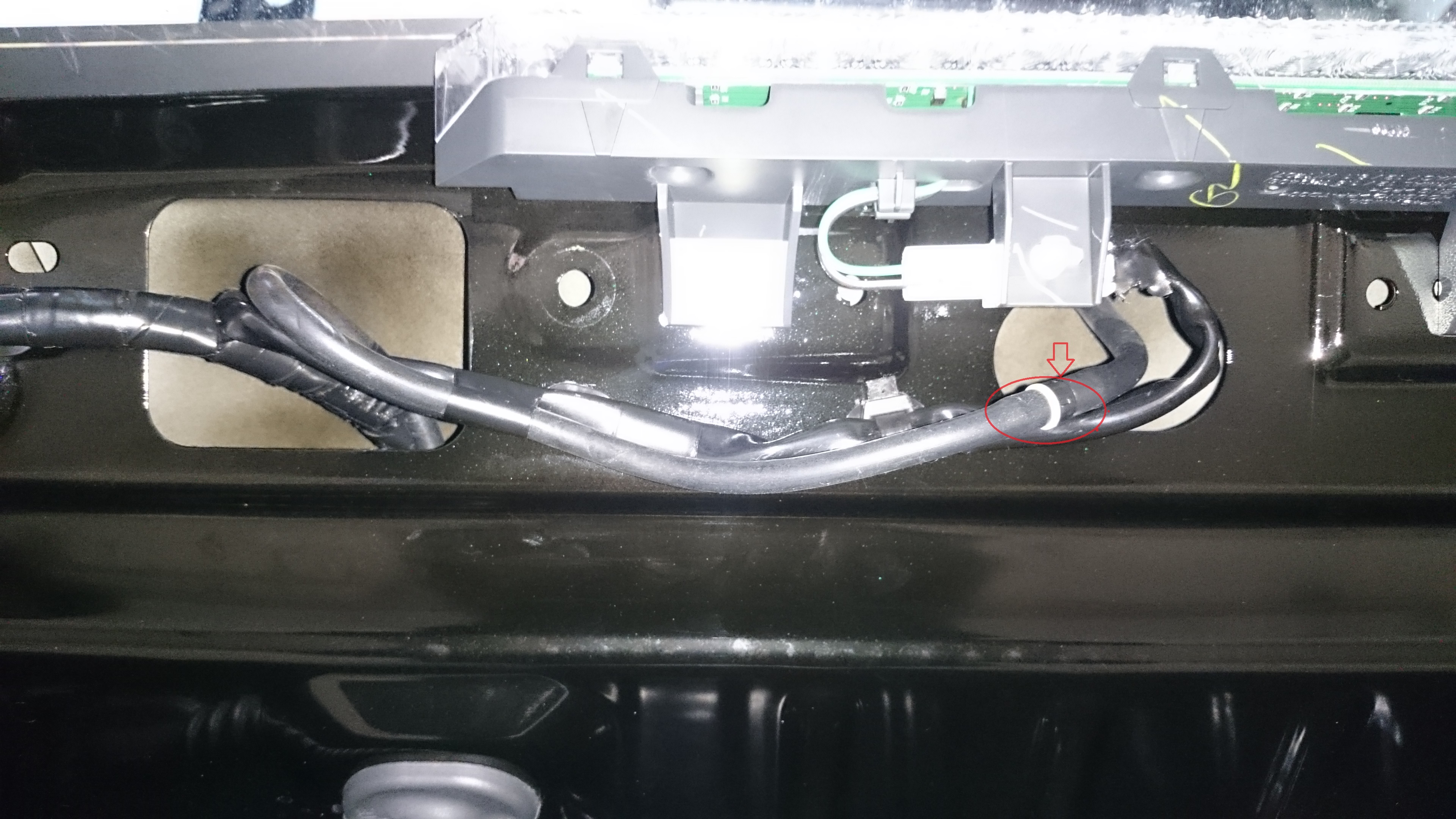

Шланг подсоединял под капотом , ни чего не резал, просто в штатном месте соединения установил тройник (указан стрелкой): Ну и ещё пару фоток: Форсунка омывателя задней камеры:

Не совсем понял по передней рамке: саму площадку ниже переставил что ли, или какую проставку использовал? А просто рамку под номер ниже перевесить эффекта не будет? И что за рамка под номер такая стильная, можно ссылку, а то дилерская такое г...?
- Фреди
- Сообщения: 830
- Зарегистрирован: 03 июн 2010, 10:19
- Двигатель:: 6B31, 209 л.с.
- Мой автомобиль(и):: PAJERO SPORT III, 2016г.в., Ultimate
- Откуда: Татарстан
- Благодарил (а): 289 раз
- Поблагодарили: 107 раз
Re: Омыватели внешних камер
Площадку с первой фотографии (я её назвал в предыдущем своём посте - "накладка под российский гос.номер") долой совсем, как раз она и съедает большую часть обзора. Я специально выложил фото с монитора где включена передняя камера, сравни со своейSKS писал(а):Не совсем понял по передней рамке: саму площадку ниже переставил что ли, или какую проставку использовал? А просто рамку под номер ниже перевесить эффекта не будет? И что за рамка под номер такая стильная, можно ссылку, а то дилерская такое г...?
Рамку под гос.номер купил в автомагазине, каталожного номера не нашёл, поэтому и выложил фото. Она бывает разных цветов, на фото серая, а на машине чёрного цвета. Цену точно не помню, примерно 1200р. Рамка классная, основа - жёсткая металлическая пластина, на которую надет силиконовый чехол с "кантом", который закрывает по периметру гос.номер.
