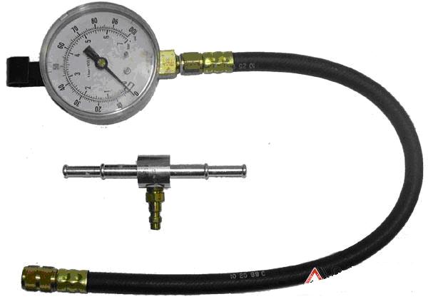

Давление в рейке должно быть 3атм "+" "-" 0,2атм.pekkaniska писал(а):Давление в рейке не замерял надо замерить, а сколько должно быть? (Новый поставил должен выдавать 4,5 - 5)

По давлению в рейке, другие немного симптомы, но проверь не помешает. Только переходник-тройник на входе топливной магистрали в рейку, для выхода на манометр надо будет изготовить, нет у нас специального разъема для этого, как например на вазах инжекторных.pekkaniska писал(а):Да все правильно, открывается втягивается закрывается вылазит.

По давлению в рейке, еще косвенно можно проверить(подразумеваем что регулятор давления исправный), с регулятора давления стянуть шланг, заткнуть шланг, завести, если после этого холостые улучшатся, то да давления в рейке мало.pekkaniska писал(а):попробую завтра
