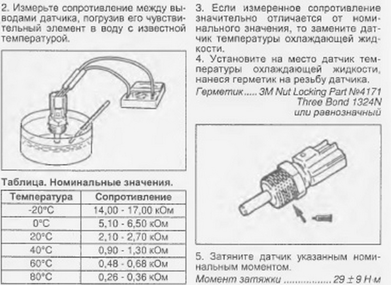

2. датчик температуры при -1 выдает сопротивление примерно 3 кОм на прогретый двигатель 0,35 тоже примерно,
утром будет по прогнозу -5 замерю отпишусь.

Датчик то может быть и в норме,но видит ли его контроллер
Хотя по таблице даже при нуле должно быть 5.1-6.5,но никак не 3 кОм

Сегодня утром было - 3 замерил сопративление показал 5,6

Клапан холостого хода в снятом положении при заведеном двигателе сразу же закрывается а при включеном зажигании открывается.
Пробовал отключить датчик температуры клапан при запуске только чуть чуть приоткрывается, тоесть мозги видят датчик температуры.
