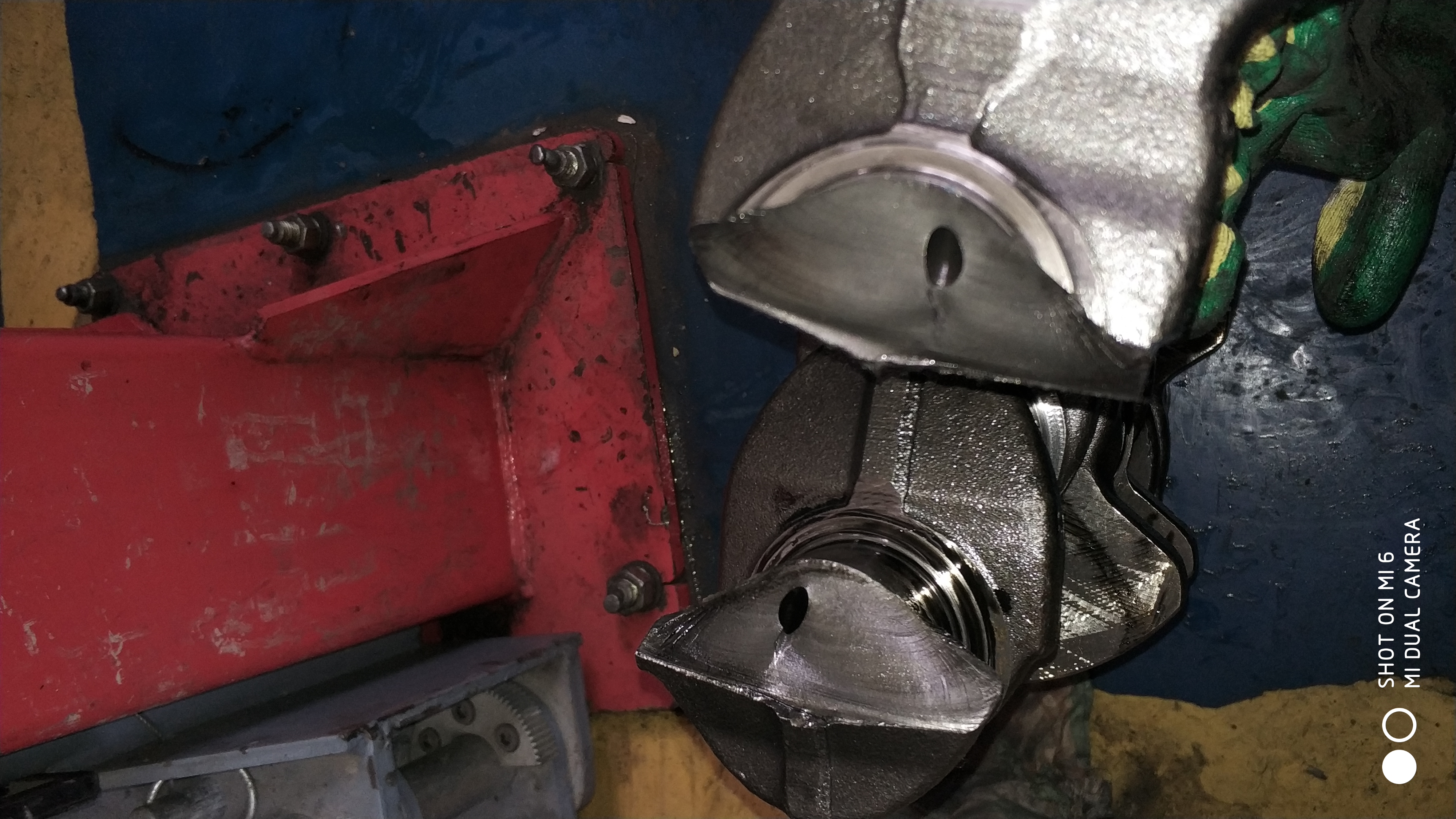

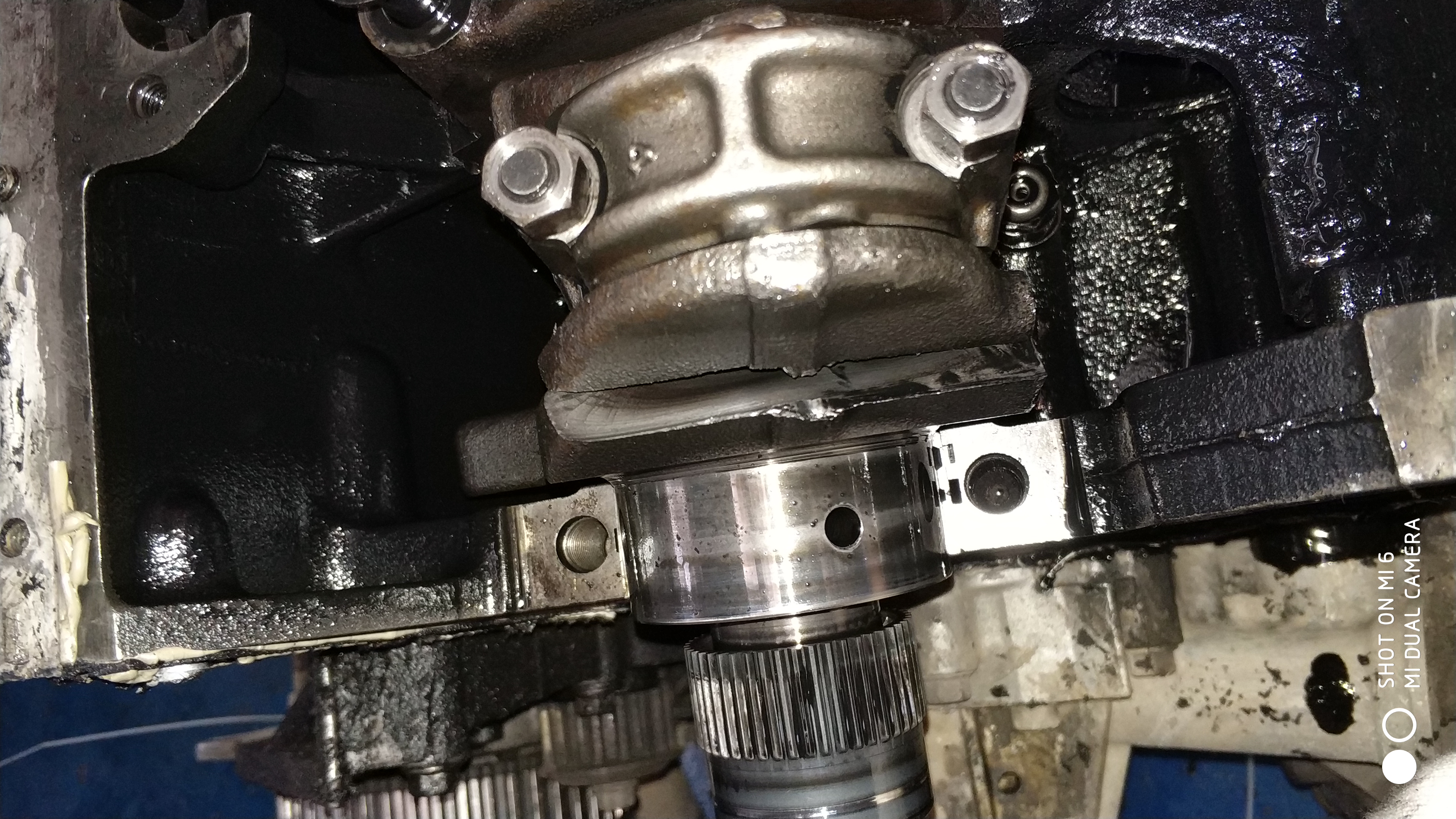

SNOOPER писал(а):Так сломало по шатунной шейке.
Дайте её фото.
Вот же оно..там приблизить если видно все. Сниму завтра.
Сообщения: 57477
Поблагодарили: 4803 раза
Re: Почему ломает коленвал?
У Вас снята крышка с коренной шейки, а вал обломило по шатунной.
На фото виден кривошип, и не более.
Место слома не видно.
Вообще это нужно снимать на уже демонтированном вале.

Точь-в-точь как у меня--по первой шатунной

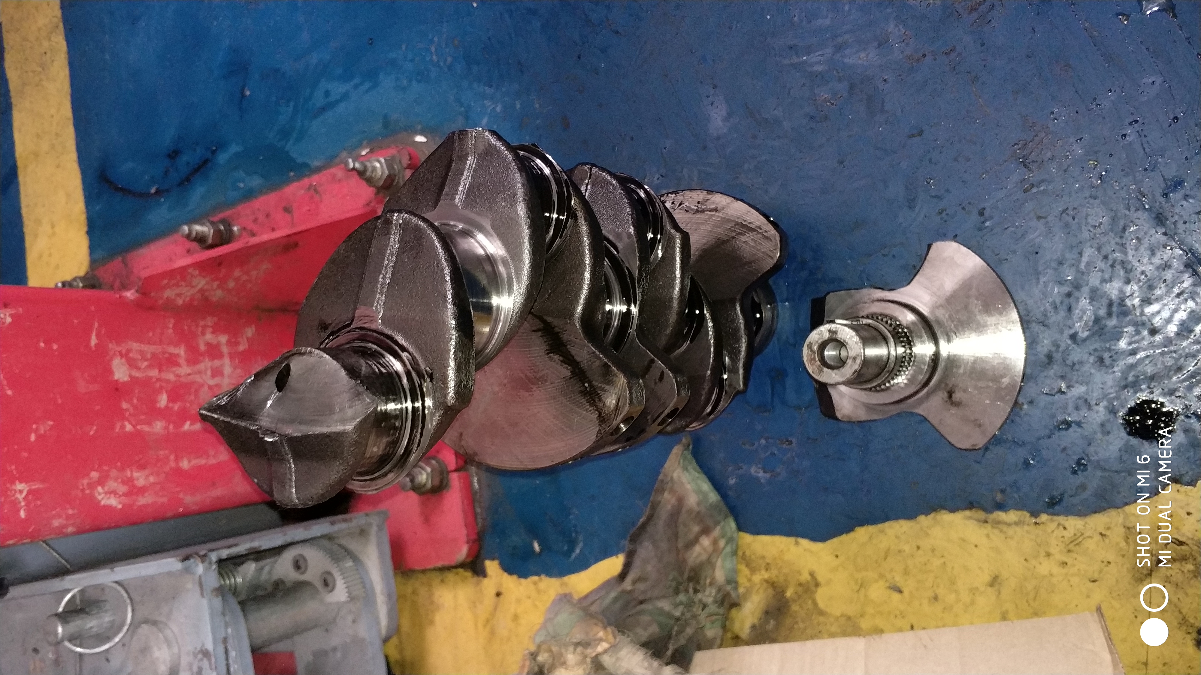

Обязательно проверь геометрию пастелей,у меня облом был с другой стороны,погнуты 1 и 2. Делал проточку с другими крышками.

Х.з. мне пальцем ткнули,он могёт. Станок видел с компом. Ведь самому можно проверить, другая сторона колена целая поставить с 1 и через вкладыши обтянуть, покрутить. Во придумал, может и получится.

flamer писал(а):... поставить и через вкладыши обтянуть, покрутить. Во придумал, может и получится.
Именно так я и делал., когда купил колено. Вкладыши поставил, и моментом протягивал по очереди и крутил. Если "заткнется" хоть чуть--то постели править...
