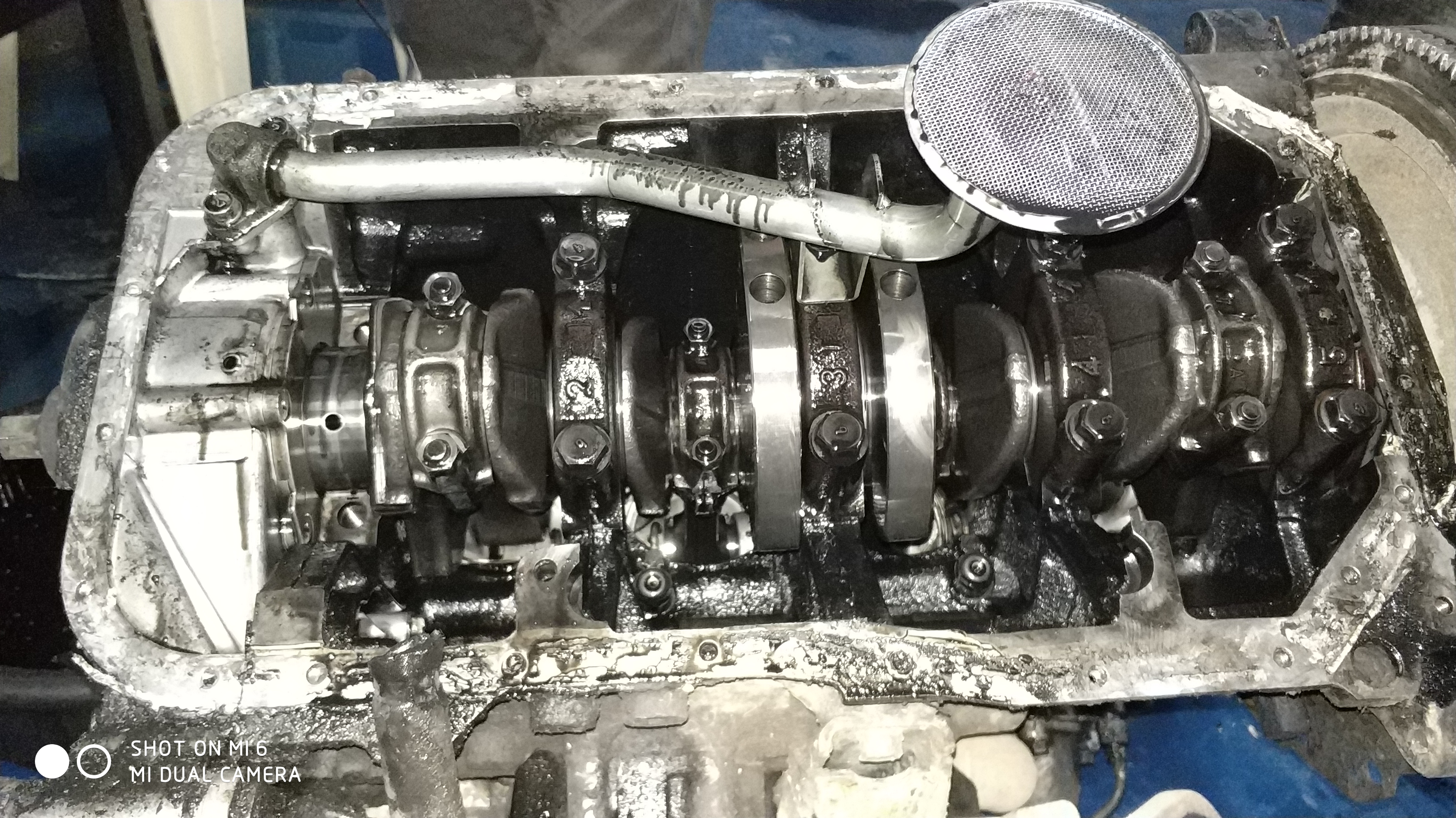

Вот оно..обломало по первому балансируют

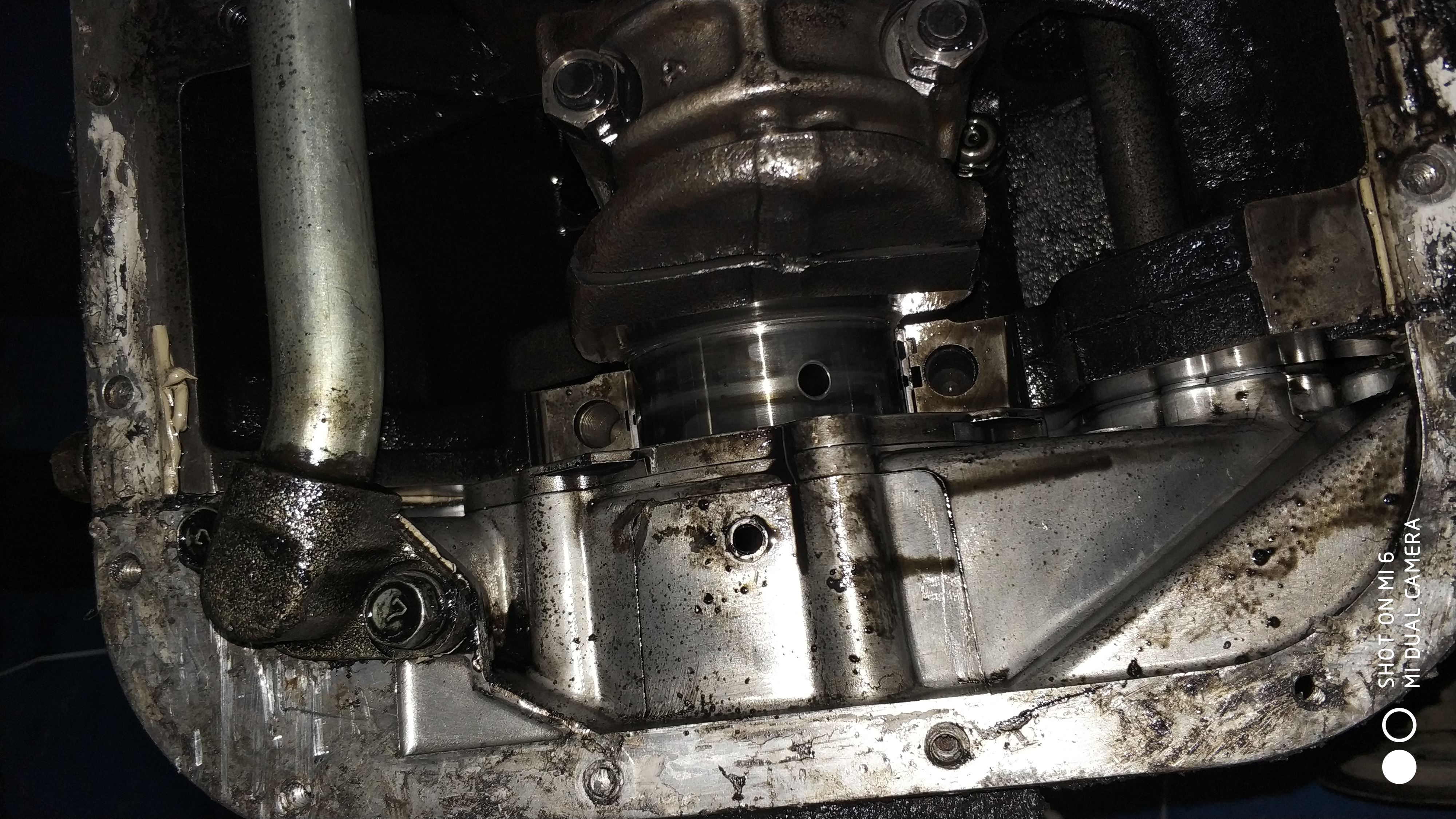

Сообщение Dudui »
Вот оно как

Так сломало по шатунной шейке.
Дайте её фото.
