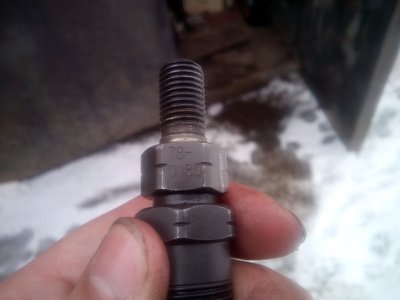

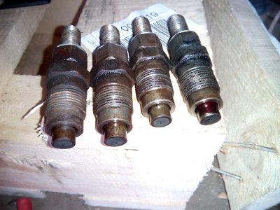

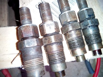

Заменил. Когда снимал то боле менее с сопротивлением открутилась только первая форсунка, последняя вообще чуть ли не от руки. Затягивал сам правильным ключем :)
Те которые снял (с красноватым налетом как раз та которая плохо была закручена). Но что самое интересное нагара нету, думал там хуже будет
Поставил такие:
Пока по ощущениям как то не сильно заметил разницу, вроде помягче работает, приемистость как будто хуже, но при этом скорость вроде лучше набирает, в общем хз. Нада понастраивать тнвд т.к. по идее если давление больше открытия то и расход на них будет меньше, попробую подачи добавить

Не совсем видно: прогар на распылах( ямы есть)?

алексей - Маленький Мук писал(а):Не совсем видно: прогар на распылах( ямы есть)?
Нет, ни в посадочном месте не на самих распылителях

Зачем тогда менял?

алексей - Маленький Мук писал(а):Зачем тогда менял?
Потому что свечи были сырые 3 штуки. Делал старые форсунки левый чувак (тогда я не мог кому то еще отдать), я ему дал 4 новых распылителя зексель, он их вернул и сказал выкинуть, а он старые настроил (не известно как и на сколько давление), на которых я проехал уже около 60тк, так что ревизия не помешала бы , ну а чтоб не оставаться без машины мне очень пригодились подогнанные вместе с гбц форсунки, вот их и отдал на ревизию, теперь отдам те что стояли ради интереса и про запас
