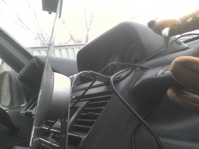

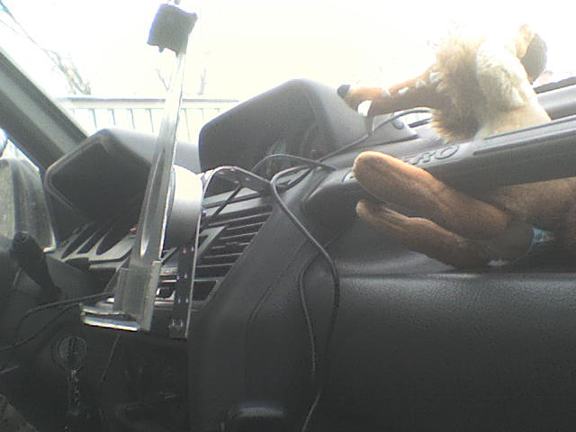

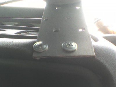

Так у меня ноут стоял, соня, вместо кренометра:
Два алюм. кронштейна, канц. резинки и карабинчик рыболовный, бод ноутом кусок коврика. Этот колхоз городился из подручных средств в течении 20 минут перед выездом в отпуск.
Ничего не посыпалось, все работает - пробег у меня около 10000 (Питер-Абхазия-Питер-север Карелии), сейчас этот бук служит новому хозяину.

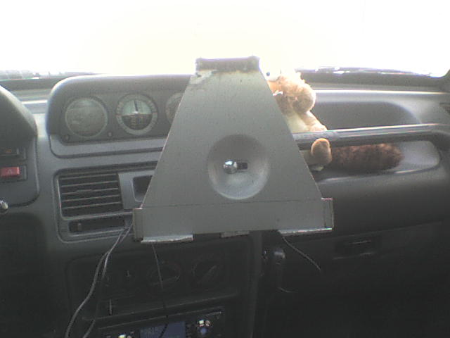

А это мой новый бук, планшетный, тоже вместо кренометра:
Винчестер обычный, тоже не разваливается ничего. Кронштейн куплен в КЕЕ за 700 руб, универсал с присоской на стекло - удобно переставлять в разные машины.

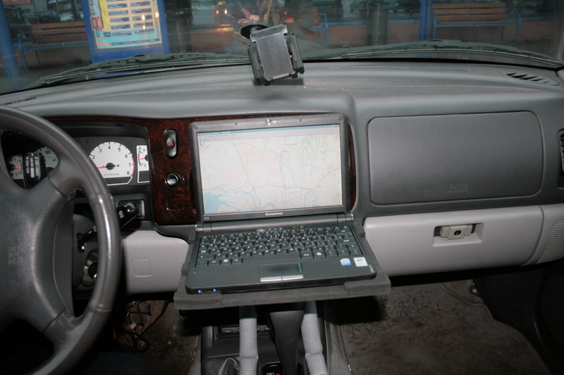

У меня тоже приборов не было и я из расчета под эту нишу купил AMILO Mini , он в ней стоит как влитой , есть возможность воткнуть USB фишки с обеих сторон , охлаждение снизу полностью открыто .
Думал сначала как его закрепить в этой нише а потом забил т.к. его всегда можно от туда снять и положить на сидение и также поставить назад.
До этого пробовал ездить с 15" буком и мне не понравилось - уж больно он здоровый и неудобный если на пасс. сидении или у пассажира в руках .

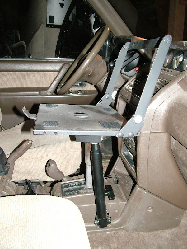

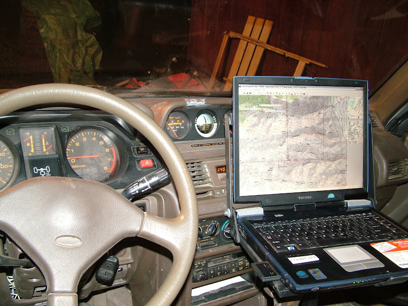

Monterorider
ну у тебя прямо цивилизация
Сам делал? К чему прикреплено?
Понравилась идея с липучками текстильными. На плоской поверхности должны намертво держать, еще и амортизируют! :smt023

Столик с ногой покупной, крепится к полу в районе переключалки АКП. А вот фиксатор для монитора это я сам делал, иначе думаю экран при быстрой езде по буеракам просто отвалится. И вишь ты, в пустыне две недели назад катался, заднии амортизаторы пополам порвались (скажем так проушины оторвались нижнии) а лаптоп живой, хотя включен был все время.

По каким ключевым словам такое в продаже искать?Monterorider писал(а):Столик с ногой покупной

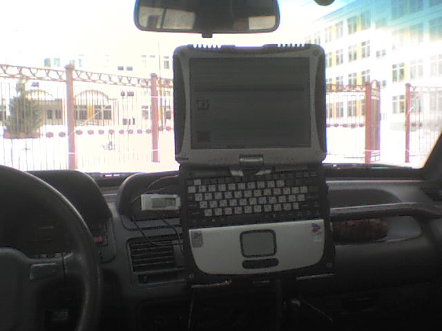

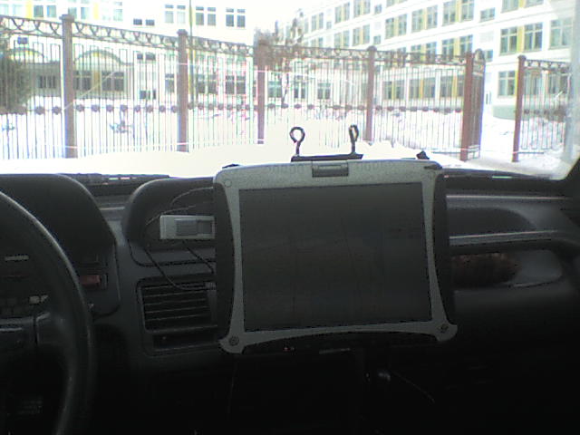

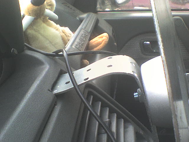

А вот и мой способ, осталось тока облагородить, покрасить, а так довольно удобно и практично и самое главно жестко.

Есть подозрение, что данный девайс мой двух килограмовый Панас не удержит, а уж на пересечёнке и подавно.metis писал(а):А зачем "велосипед изобретать"?
