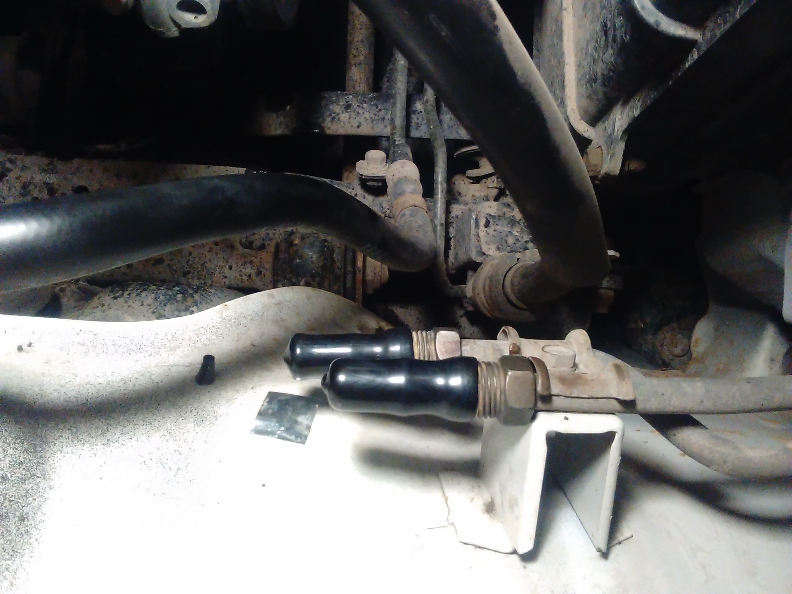

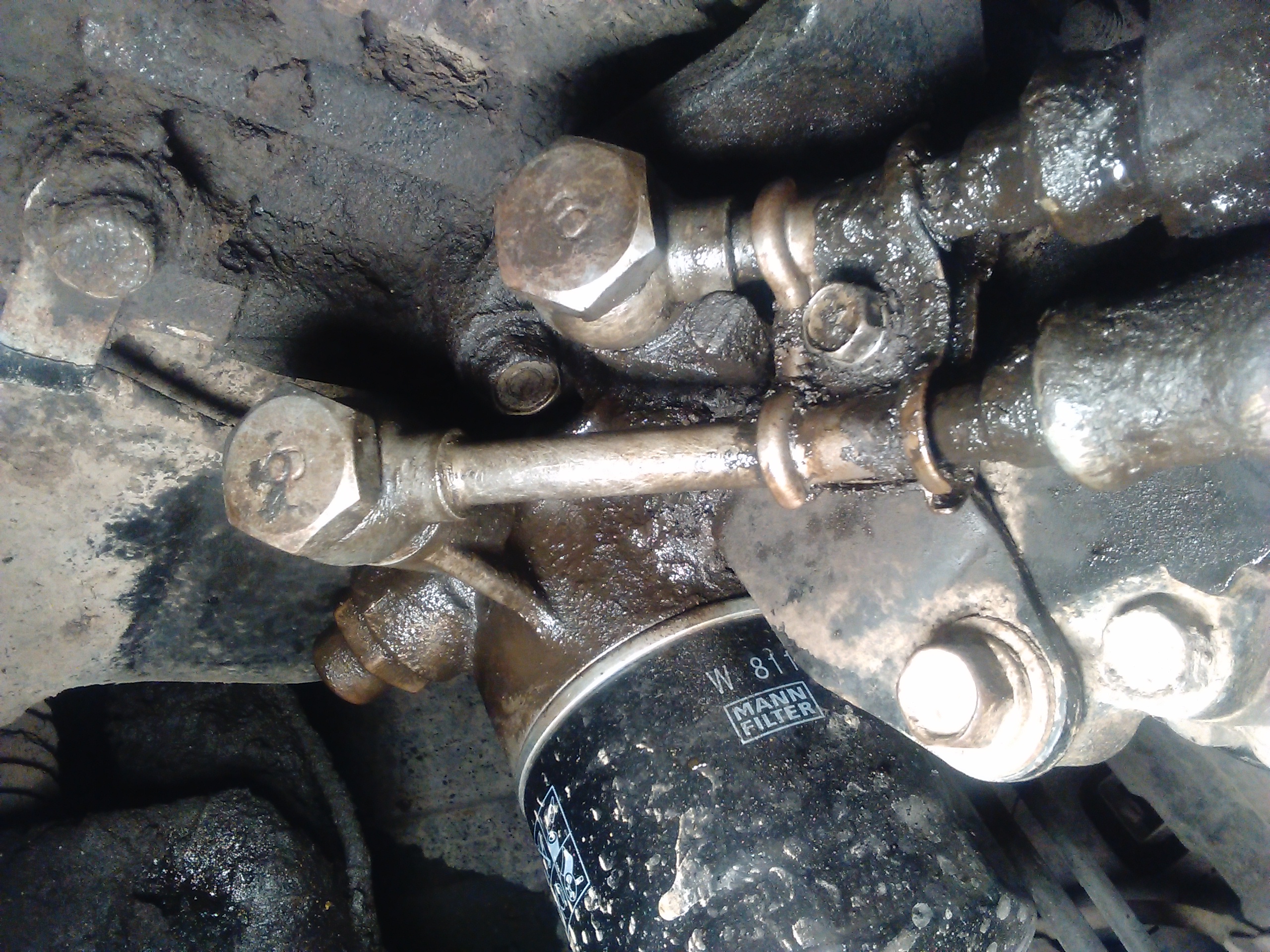

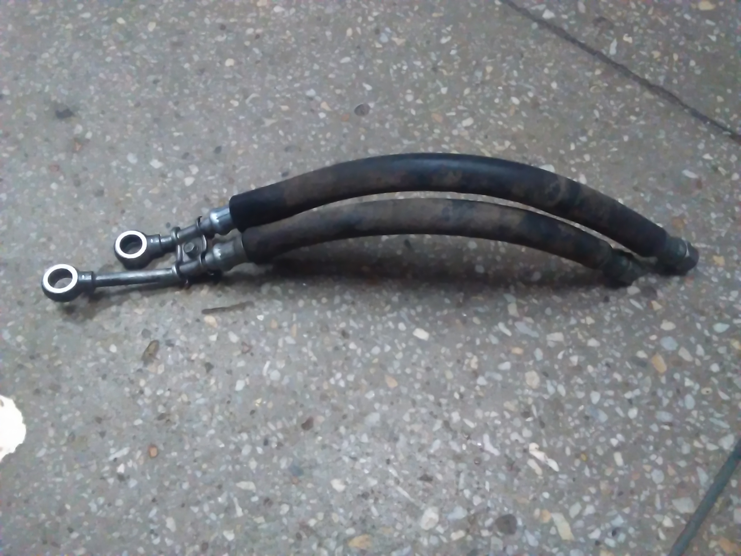

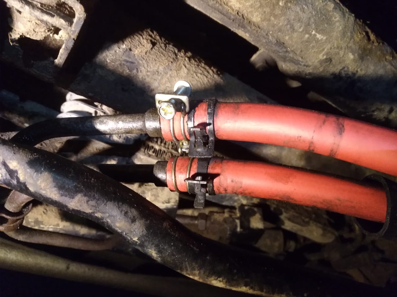

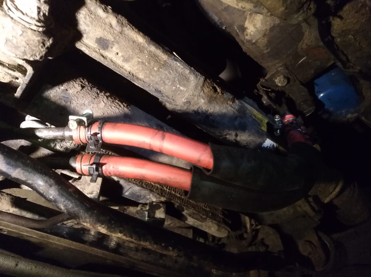

вот фотки как я себе патрубки поставил, как было и как стало. Установленные шланги (может конечно из-за температуры ставил на улице при +2-3 градусах тепла) еле натянул с маслом на трубки, один шланг идущий на верхнюю трубку перепутал, :*MEGA_SHOK*: так чтобы его снять и переставить я на нём даже висел, пофиг :=-O: еле снял уже хотел отрезать и другой поставить (благо закупил пару метров шланга). В общем хомуты там нужны чисто формально, данный шланг и без них, снять нереально! Может конечно по причине верхней красной оплётки которая сильно плотная/жёсткая и по составу ближе к какому-то пластику чем к резине :*SCRATCH*:
В общем с учётом того, что выяснилось, что при запуске когда масло густое и давление в ДВС наибольшее, через термостат туда в радиатор оно не не давит :*SCRATCH*: соответственно рабочее давление на прогретом ДВС с открытым термостатом думаю должно нормально держать даже на хомутах, а дополнительные пружинные думаю будут компенсировать температурные перепады постоянно поджимая патрубок. Как будут вести себя данные патрубки на предмет растрескивания/иссыхания буду контролировать при сменах масла, самому интересно (благо они перед глазами когда фильтр откручиваешь). Продаван в "железяке" сказал, что все остальные продаваемые на метраж шланги иссыхают и трескаются через 3-5 лет, а этот типа защищён внешним покрытием от неблагоприятных атмосферных факторов и самый высокотемпературный из того, что у них продаётся, в общем посмотрим ::-D: ....

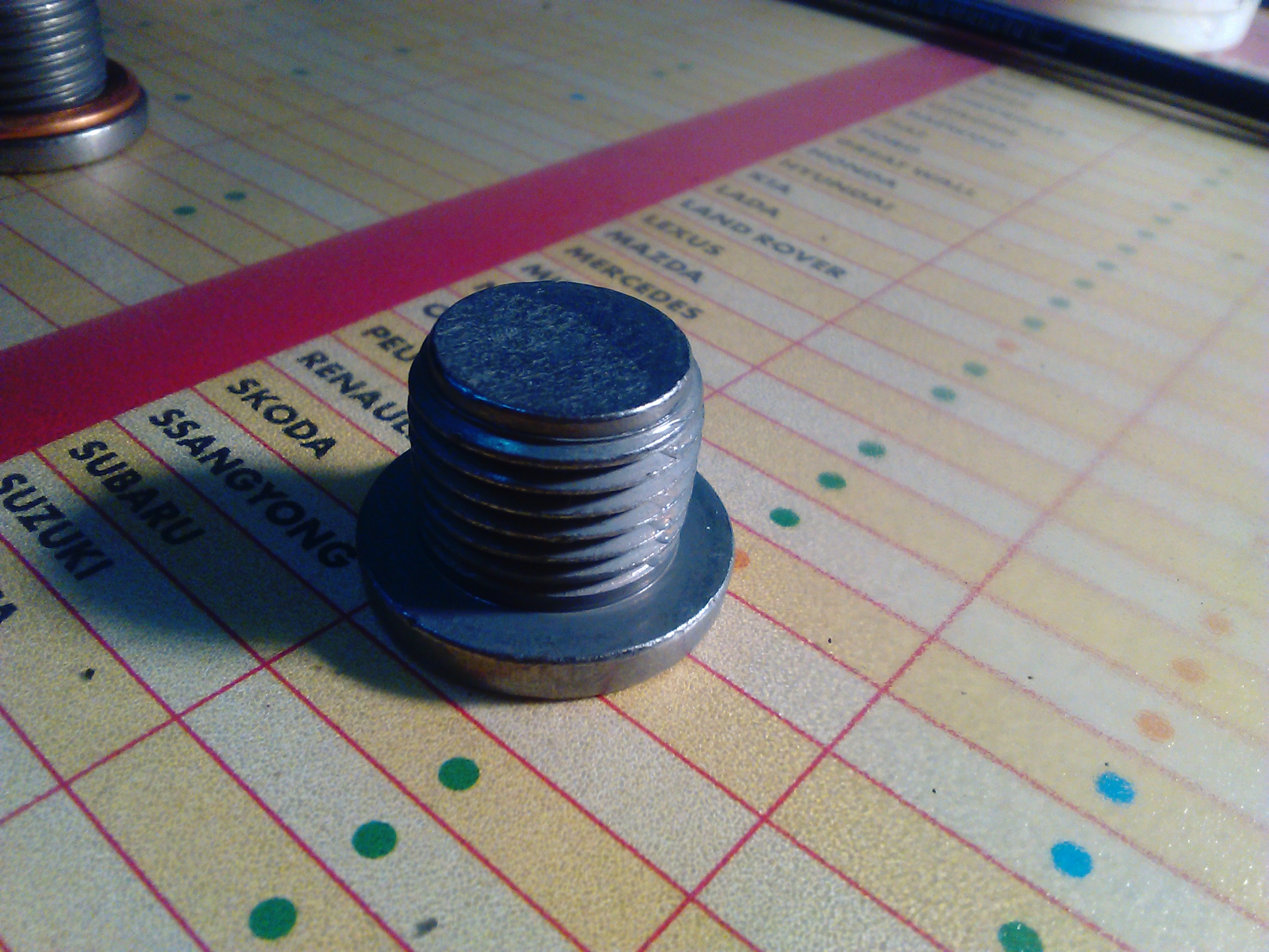

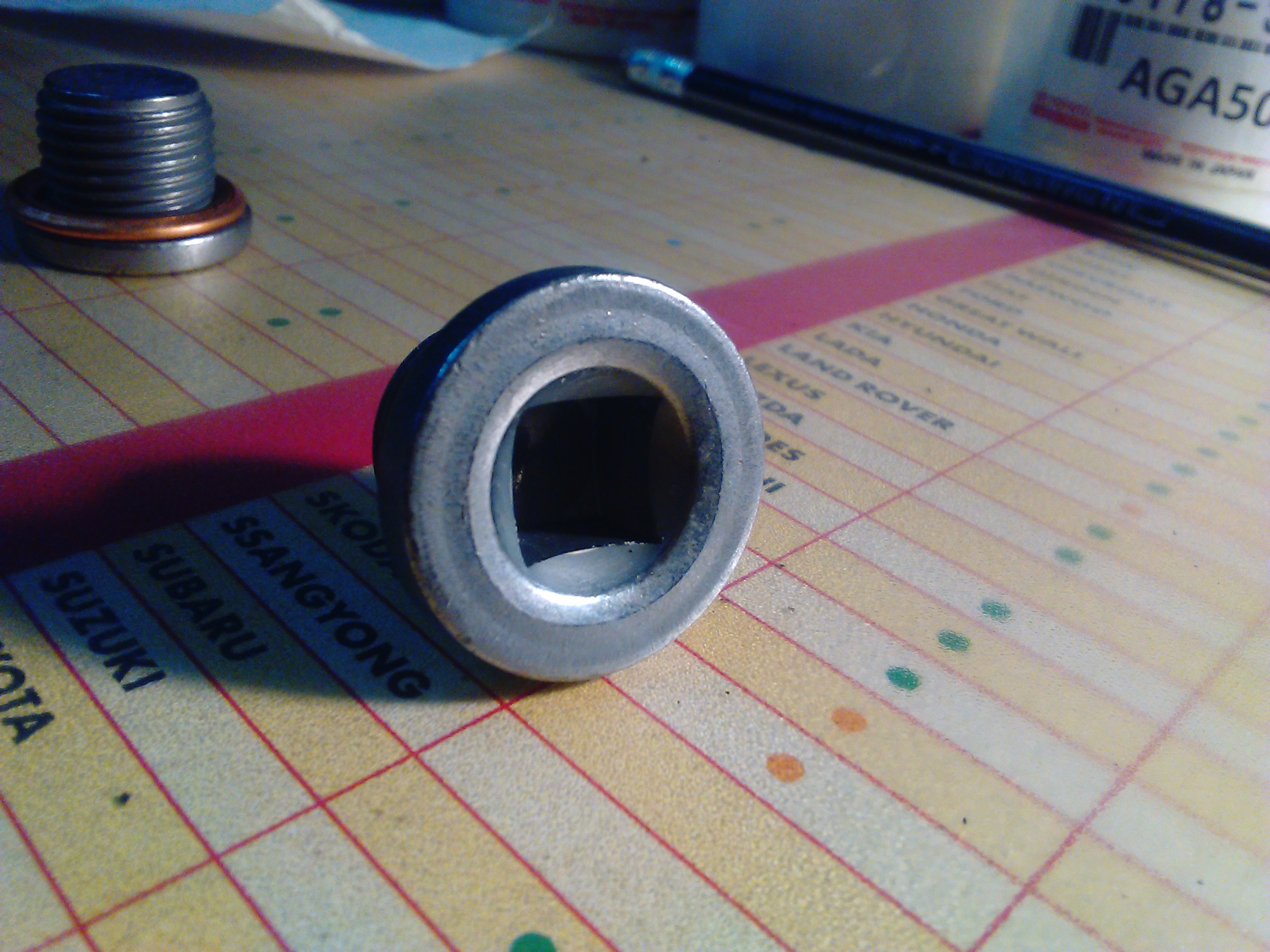

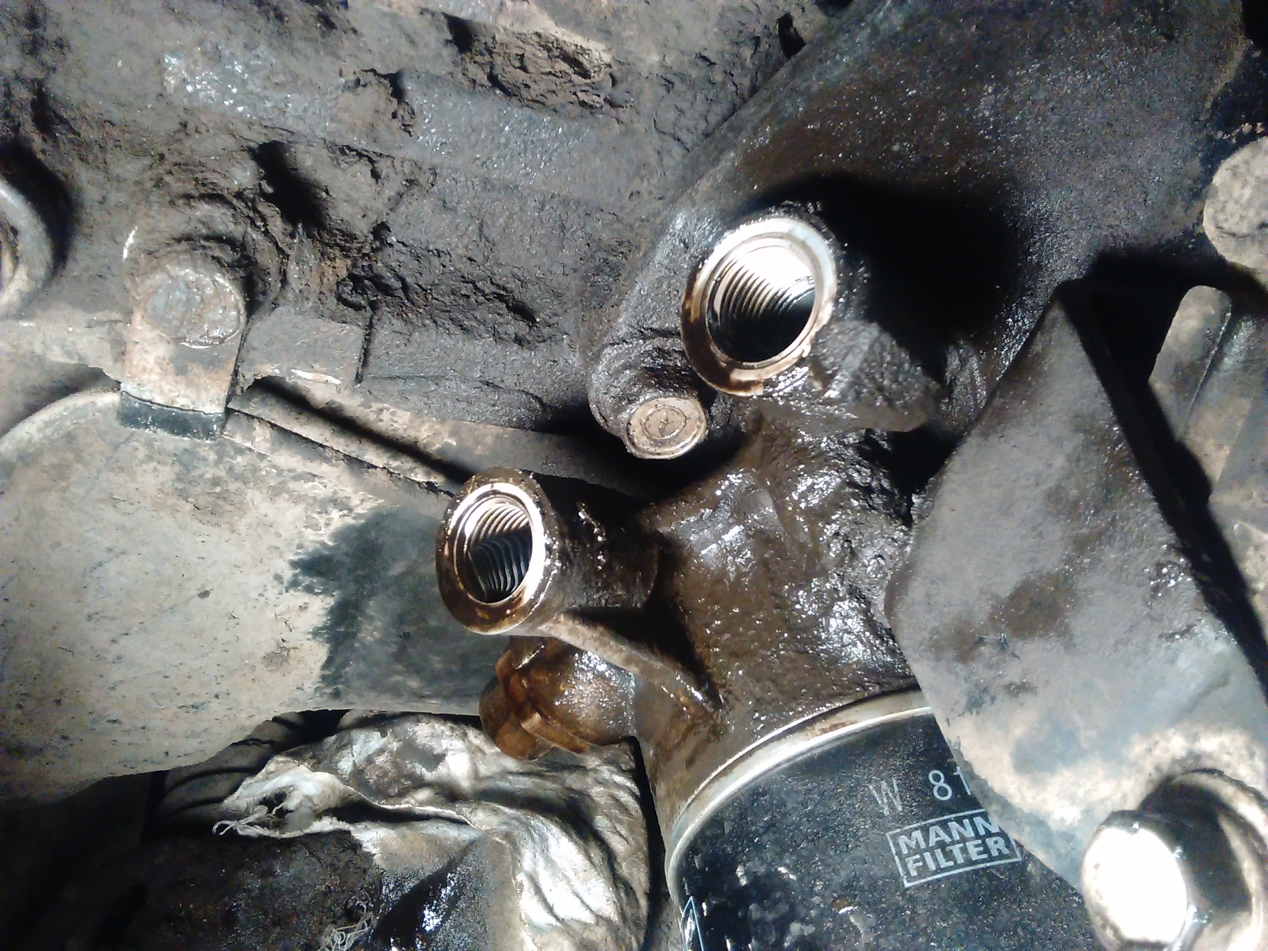

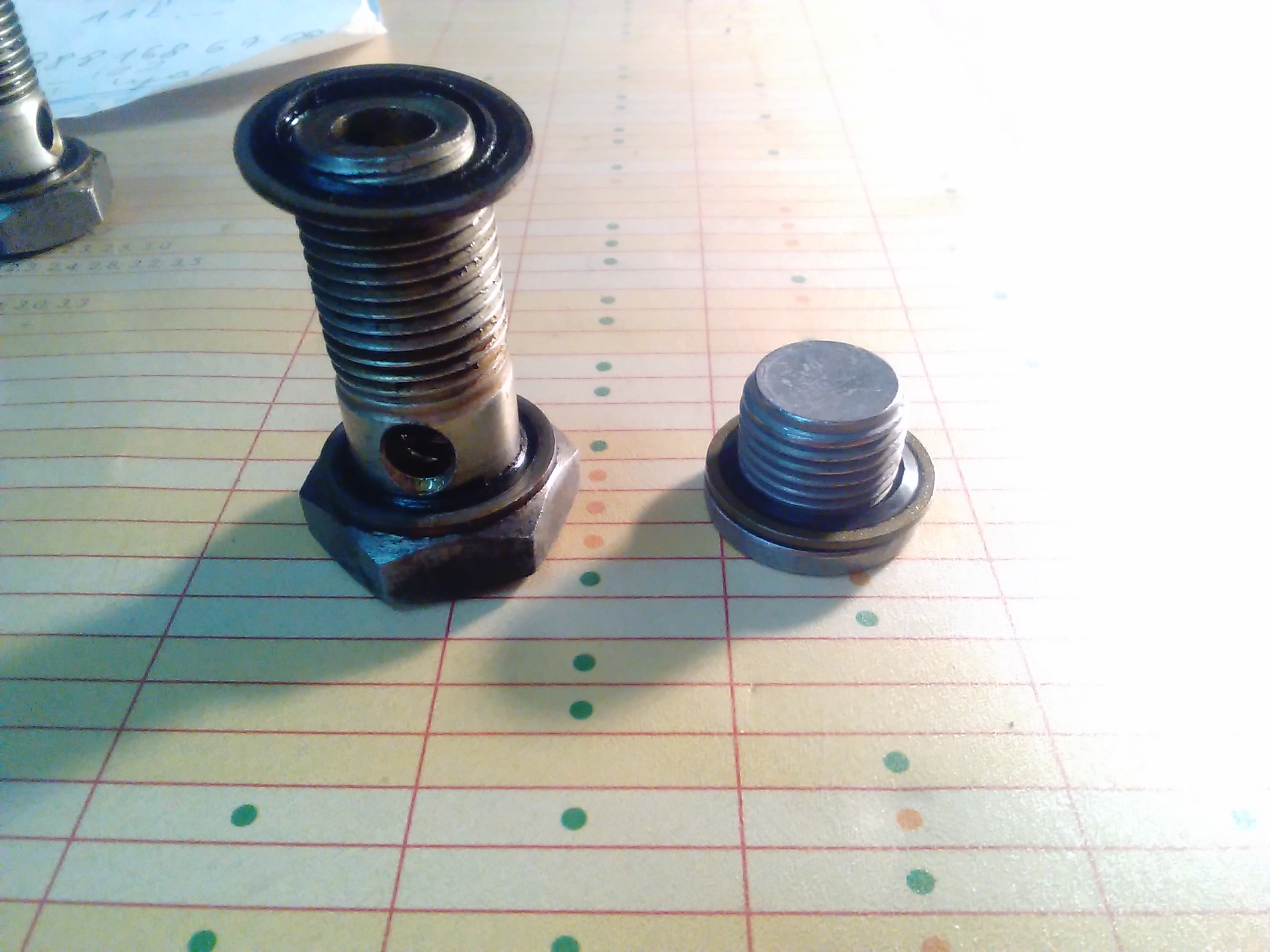

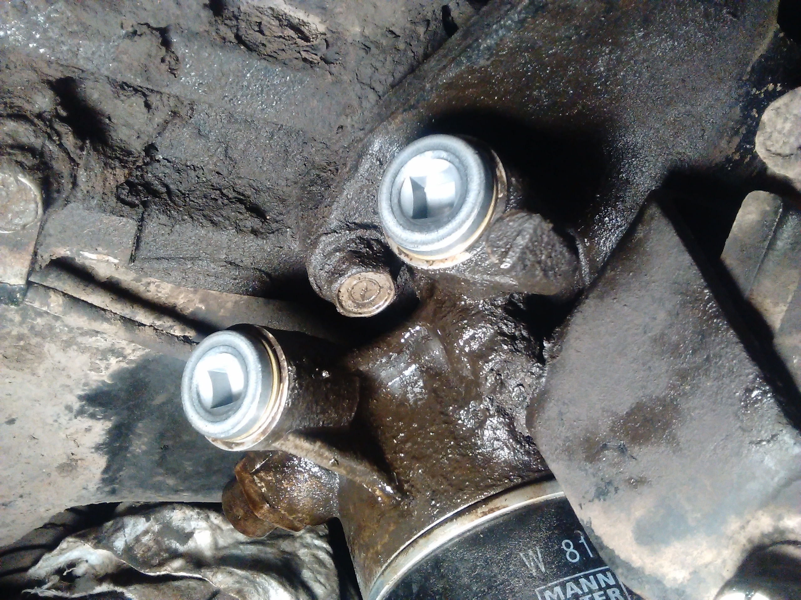

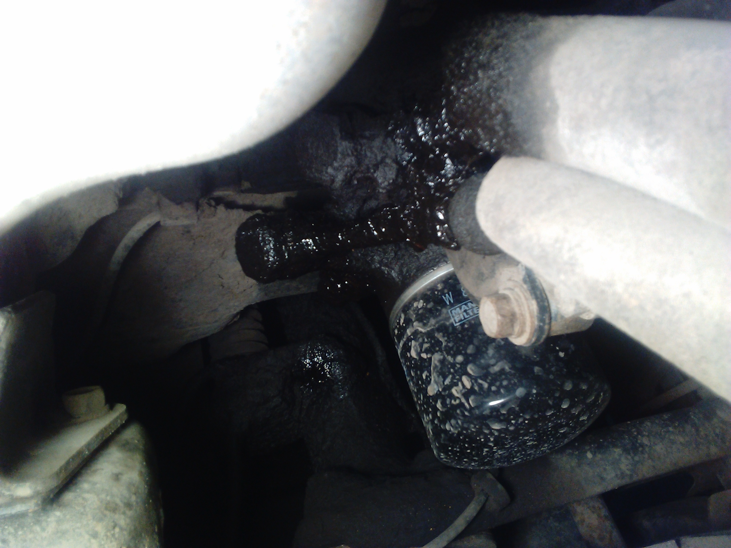

Всем доброго вечера! :*THANK*:
Итак, небольшой отчёт в виде комикса.
Двигатель 6G72, 12-клапанный, 1993 г.в.
Белый трёхдверный араб 1993 г.в. GLS, 6G72, 12 valve, МКПП, SS, rear diff-lock.
