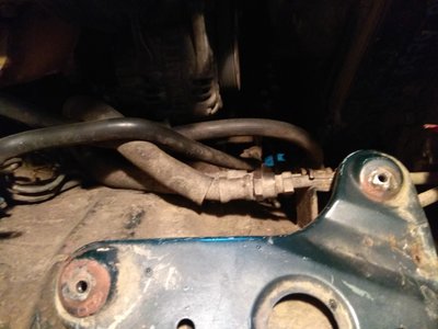

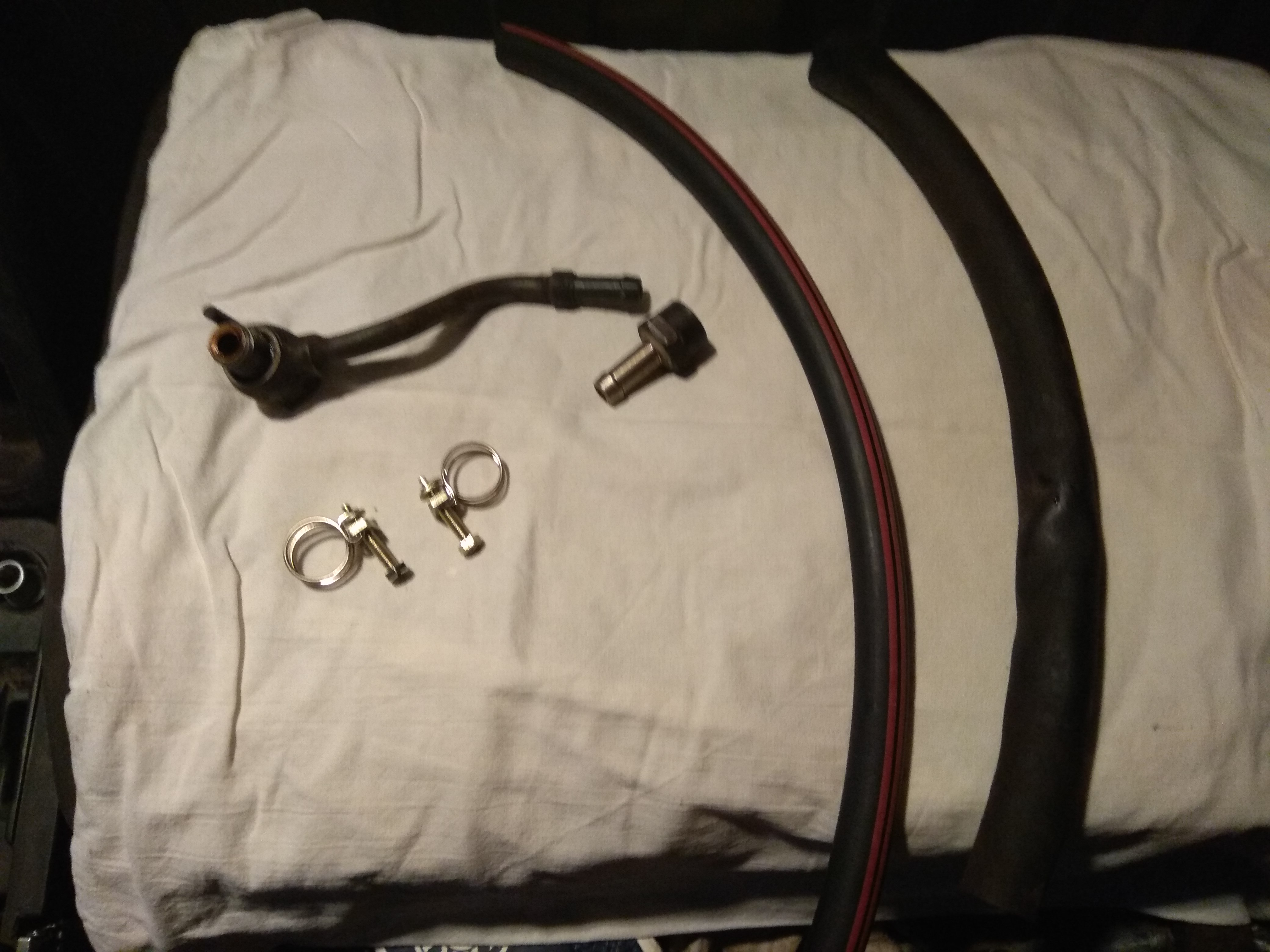

Итак. Начал подтекать шланг, который идёт на маслянный радиатор охлаждения двигателя. Масло уходило до 1 литра за день в холодное время года,а могло просто всё вытечь за 2 минуты стоя в пробке при повышенной температуре двигателя.
Теперь перейдем к замене. Итак, всё по порядку:

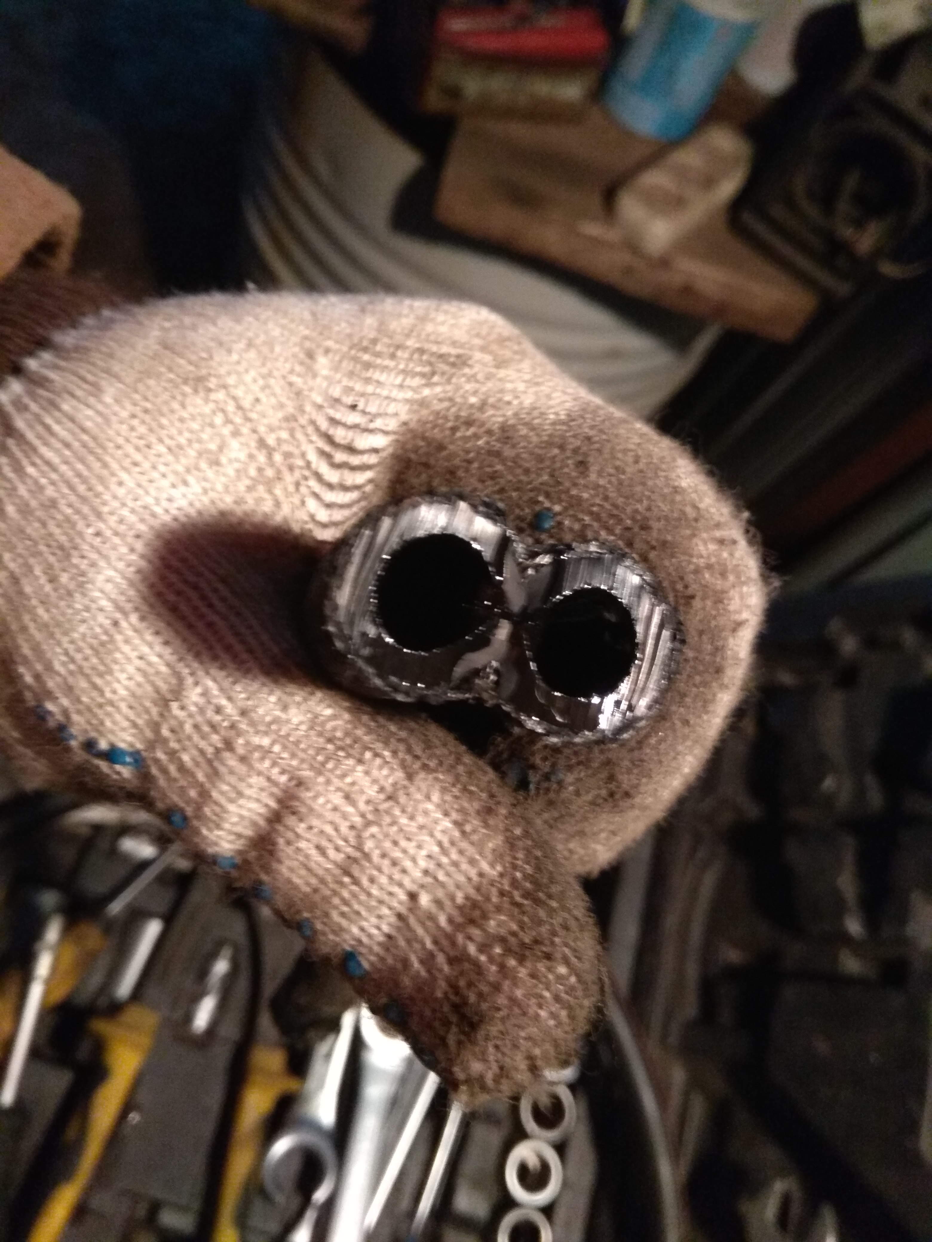

Шланги там не высокого давления, а просто закос под них. Максимальное давление в этих шлангах 3-3,5 атмосферы. Там стоит редуционный клапан-термостат. В холодную погоду он не откроется и не пропустит масло в радиатор для охлаждения. В жару он открывается только при температуре масла более 120 градусов. Если там создастся давление более 3,5 атмосфер, то сработает обходной клапан, т.к. тогда просто разорвёт масляный фильтр.

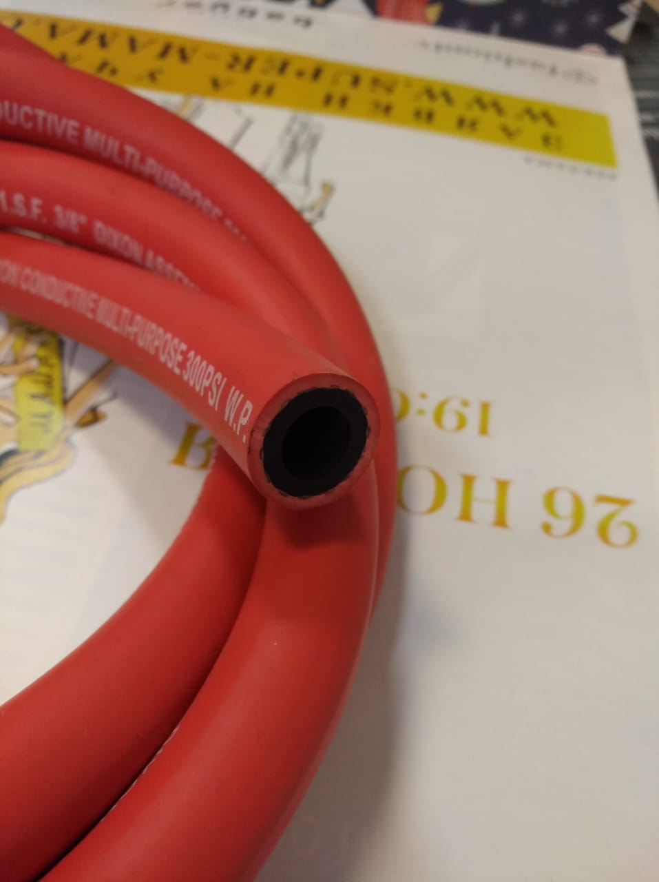

Поэтому я поехал в магазин "Планета Железяка" на МКАДе в Москве и купил метр бензо-маслостойкого шланга с максимальным давлением в 25 bar. Внутренний диаметр шланга 10 мм. Цена- 400 рублей, купил двух ручейковые хомуты- 4 шт. Цена- 25 руб./шт., т.к. простые не надёжные.
И по приезду домой начал замену шлангов.

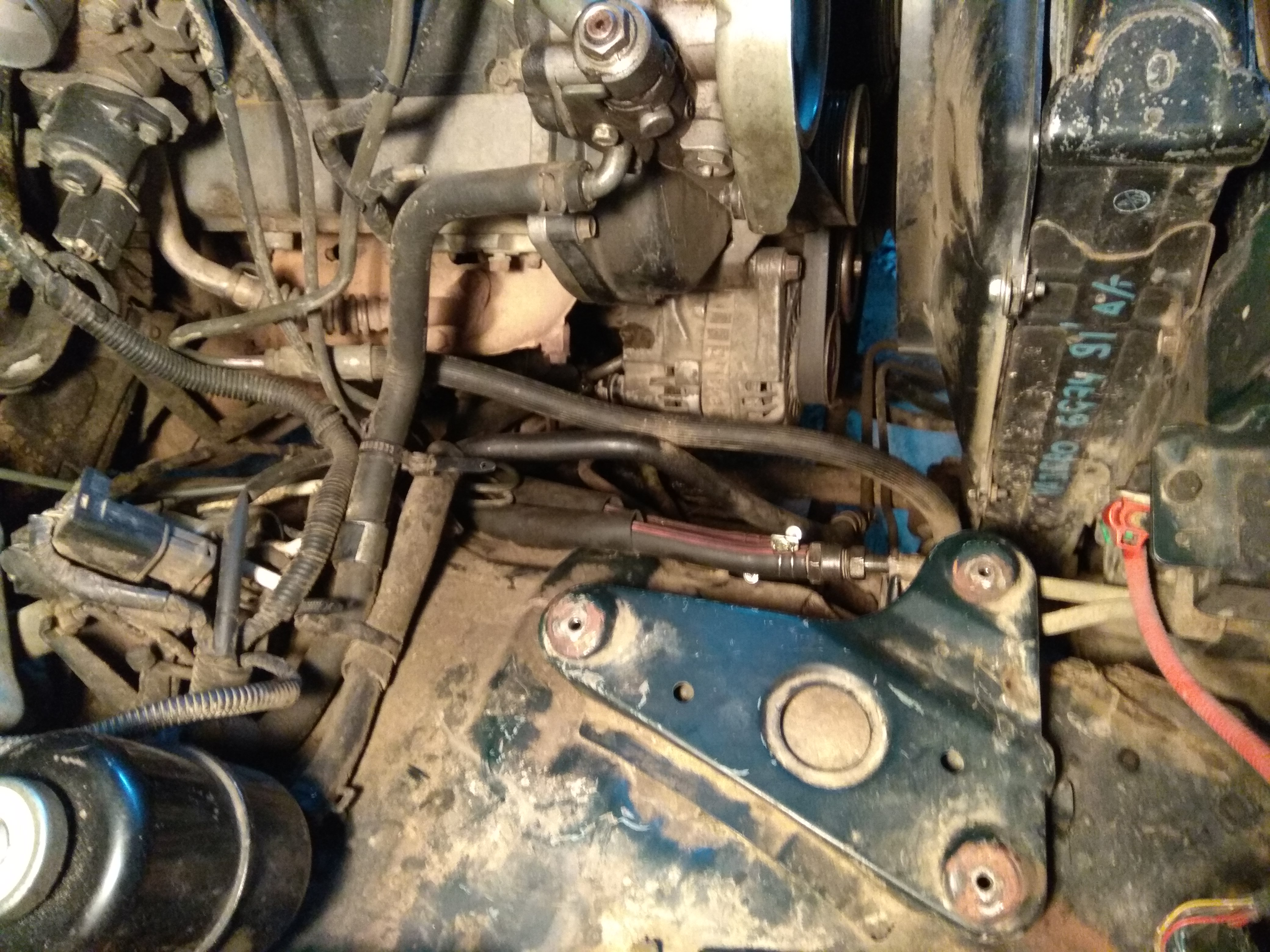

Для этого заехал правым передним колесом на небольшой подъём, чтобы не домкратить машину, т.к. ямы у меня нет.
Снял корпус воздушного фильтра.

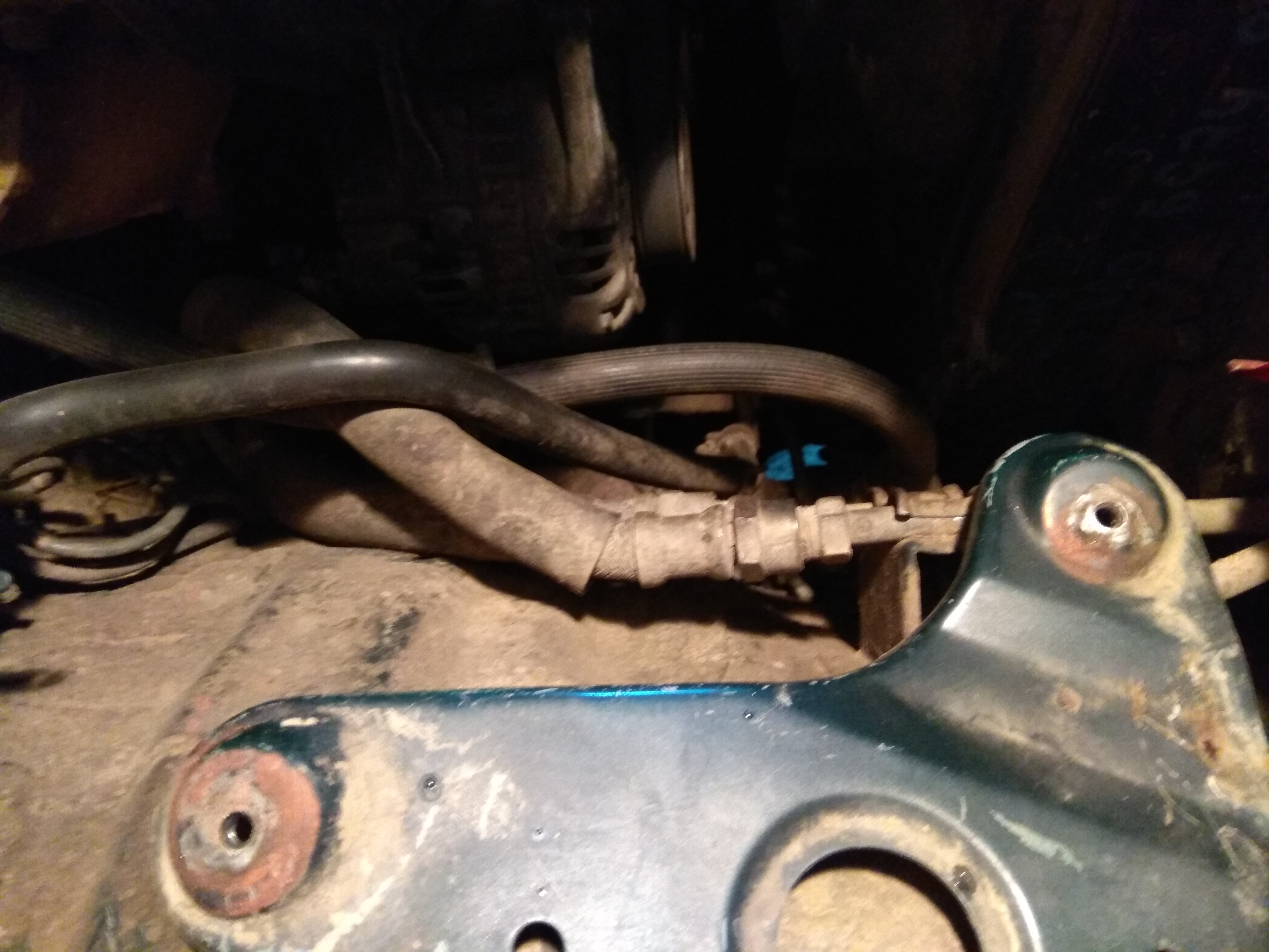

Открутил верхние соединения шлангов разрезными гаечными ключами на 22 и 17, которые находятся под корпусом воздушного фильтра. Потом залез под машину, снял нижний лист защиты РПМ и картера ДВС.
Затем взяв три удлинителя и головку на 24 открутил нижние болты крепления шлангов.
Болгаркой срезал зажимы крепления шлангов к концевикам.
Вытащил концевики, вытер их насухо.

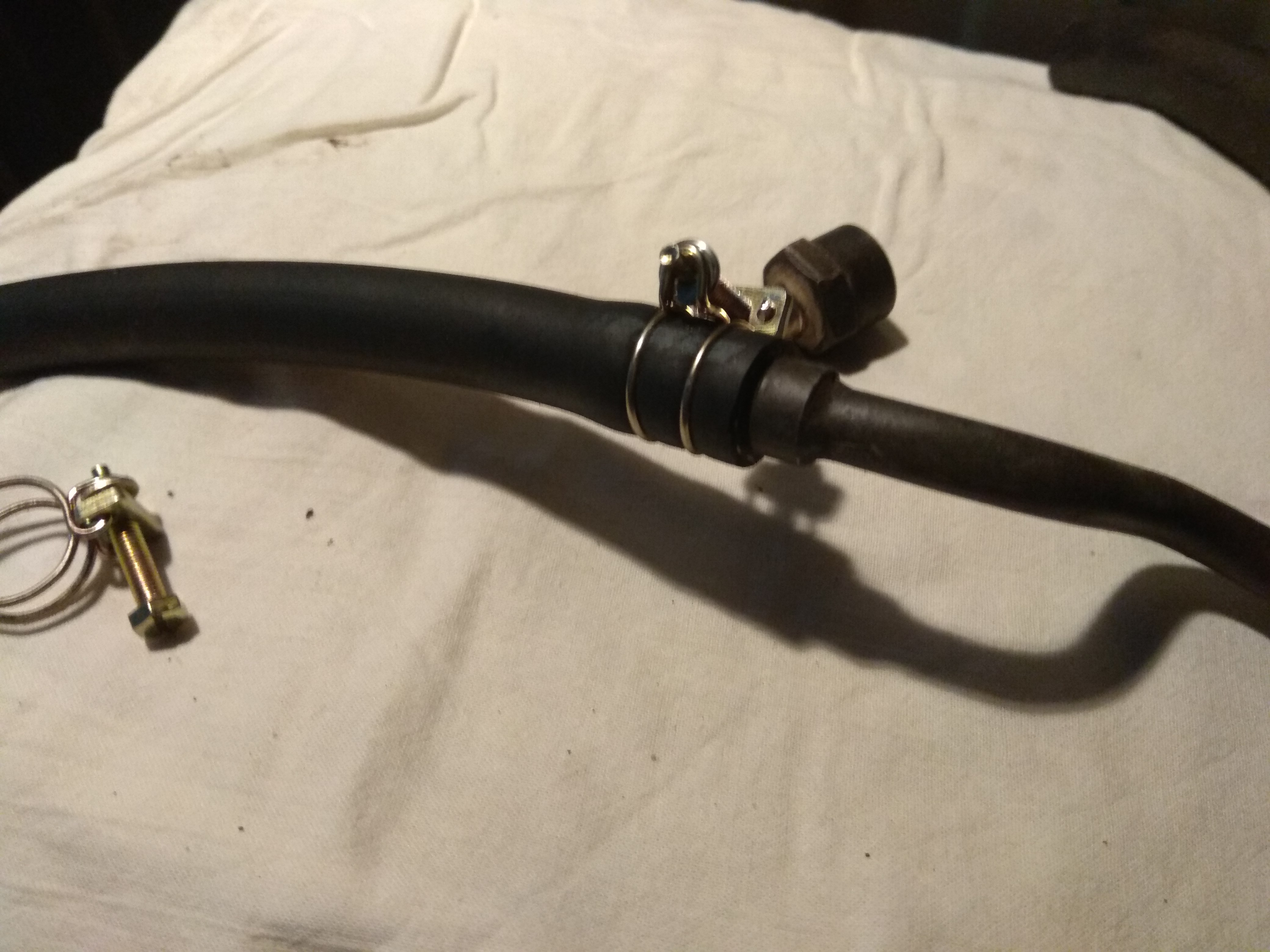

Взял купленный шланг, отрезал чуть больше чем родной на 10 см. Одел сначала один конец шланга на концевик, затем затянул двух ручейковым хомутом его.
Потом одел защитный патрубок на новый шланг (одевать обязательно, он сделан для защиты от разбрызгивания горячего масла, и попадания его на выпускной коллектор, т.к. сразу загорится), далее одел второй хомут и натянул конец шланга на концевик, и затянул его двух ручейковым хомутом.
Всё, шланги охлаждения масла ДВС готовы. Протерев всё от грязи и масла установил всё на место. Машинка работает, цена вопроса 500 рублей.

есть "конторы", которые обжимают концевики на шланги/рукава, для гидравлики и т.д., у нас "Резинотехника" делает. Ну так к сведению, мож кому пригодится.
зы) судя по срезу шланга, давка там действительно не шибко болшая.

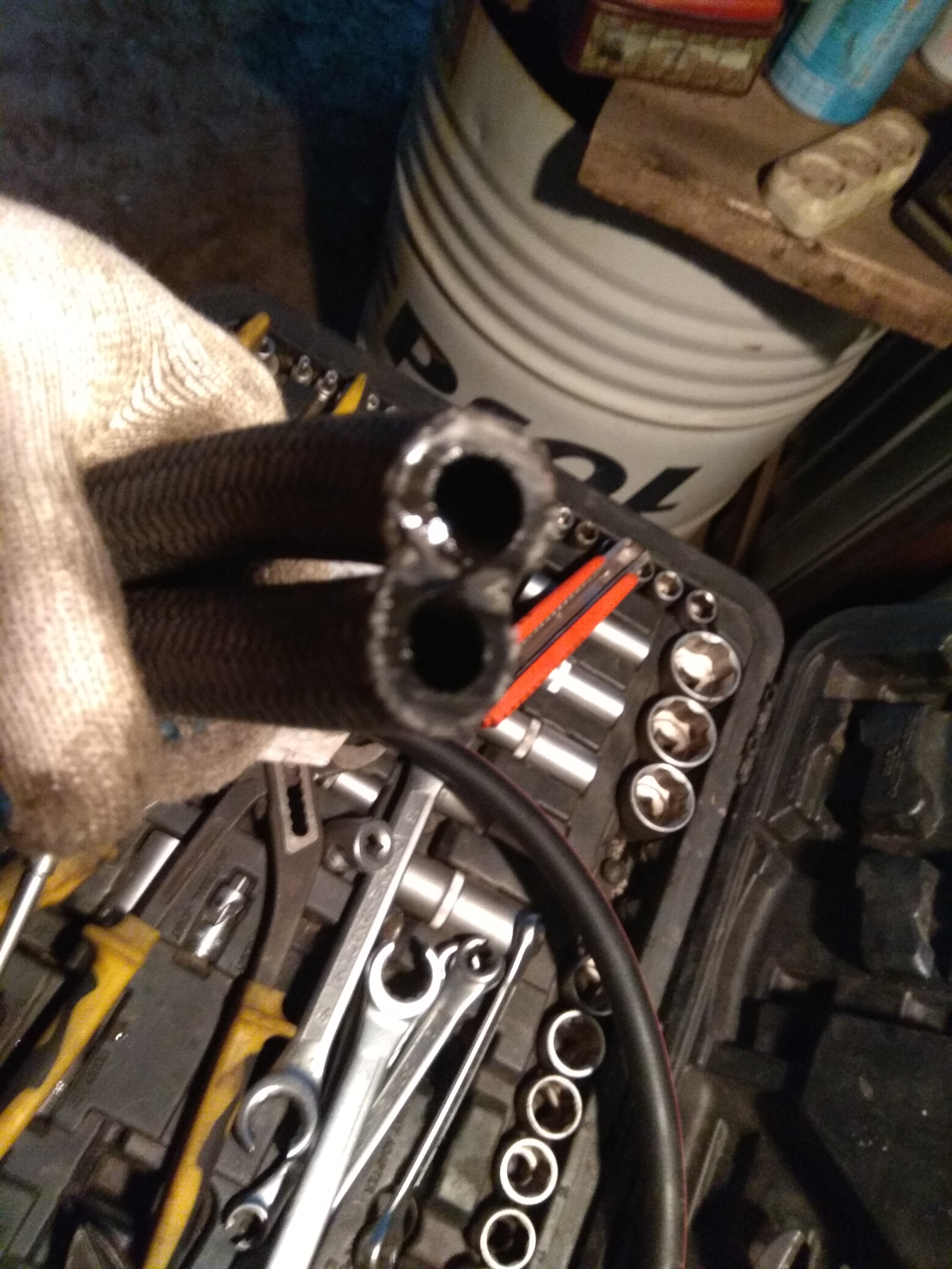

Шланги я легко у себя снимал сверху.
Относил в контору где делают гидравлические шланги.
Шланг с металлической оплёткой и сам обжим обошёлся в 300 рублей за 2 шланга.
Он продержится долго, но на соединениях будет мокреть всё время.Unklown писал(а): такто неплохо, держи вкурсе, сколько колхоз продержится.

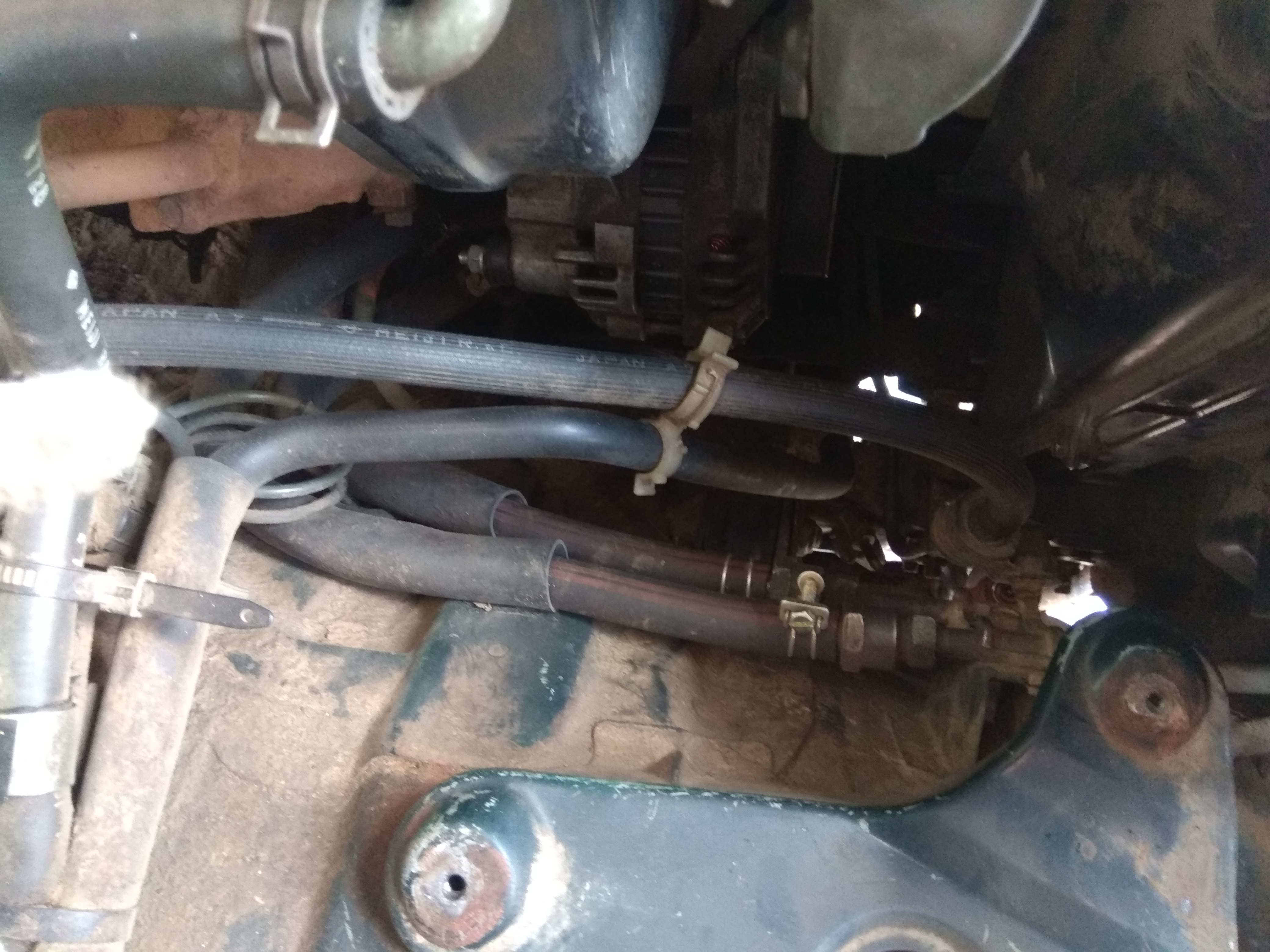

Не знаю что у тебя там за шланги были... Я сегодня разобрал свои от П4 - ондозначно армированные нейлоном, аля трубки АКПП.Тимурыч писал(а): Шланги там не высокого давления, а просто закос под них.
Я, кстати, шланги АКПП и буду использовать для ремонта шлангов масляного радиатора. Они точно держат и давление в 6 очков и температуры до 150. Лучшего решения считаю не придумать!

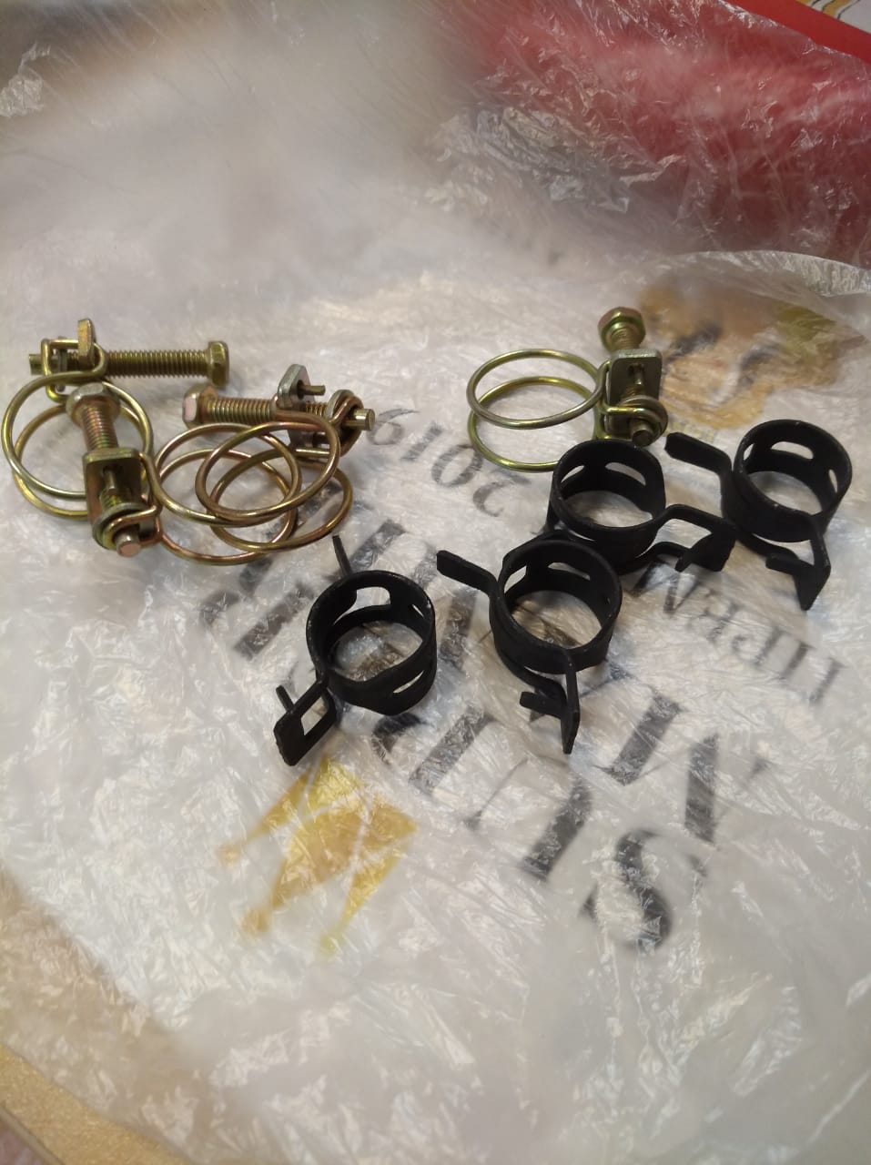

Основные проблемы всегда по холоду. Когда трубка дубеет от старости, заводская обшивка уже не принимает ее к трубке, а ещё уменьшись в размере от холода соединение и начинает потеть.
В этом плюс хомута!
Да ещё и если шланг рванет - за пять сек поменяешь на новый армированный
В этом плюс хомута!

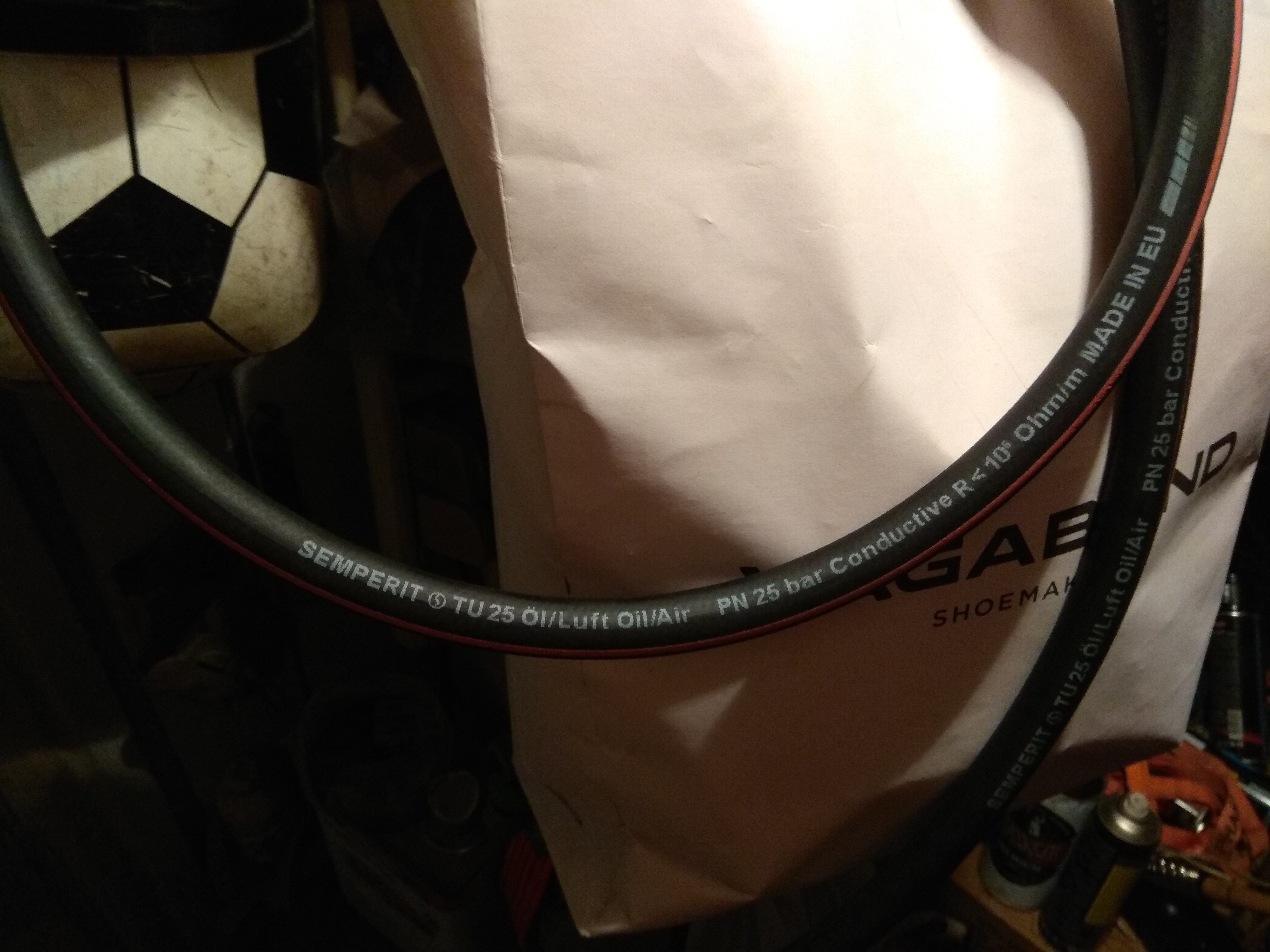

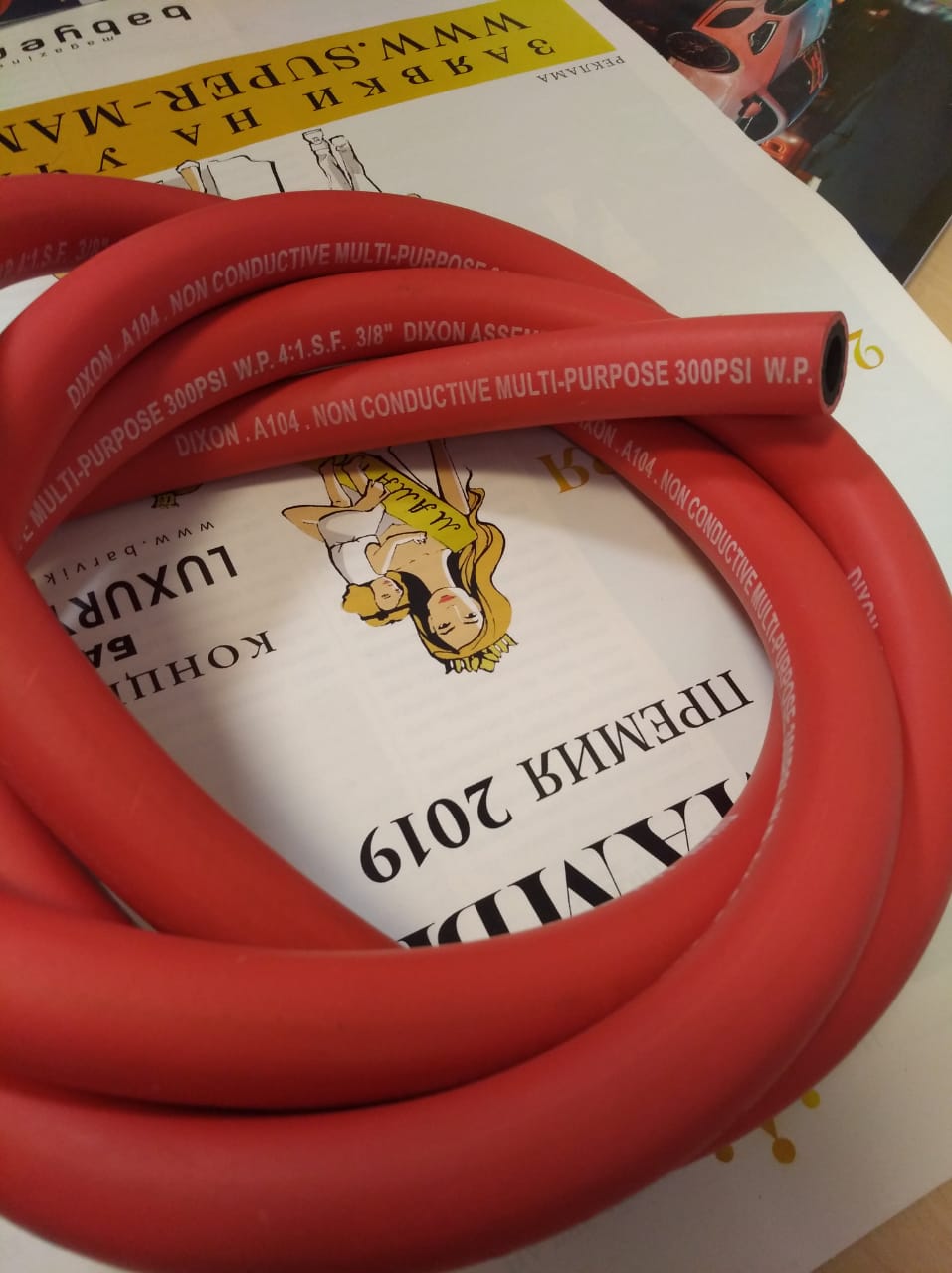

По следам Тимурыча скатал в железяку, но шланги купил другие, давление у них поменьше 20 очков против 25, но расчётная температура чуть повыше - 100 градусов против 80 купленных Тимурычем и если верить
словам манагера, то верхний слой на них стойкий к действию ультрафиолета, и прочих природных напастей - типа они не пересыхают и не трескаются как стандартные чисто резиновые, цена 205 р. за метр, шланг 2 слойный с внутренним кордом между слоями, внутренний слой чёрный, также прикупил хомутов на 200р. винтовых и самоподжимных, попробую вкорячить парой, чтобы пружинные компенсировали всяческие температурные перепады - зима/лето, а винтовые уже на концах для полной фиксации. Пока не ставил, времени никак не выберу.
Интересно, кто нибудь такие ШЛАНГИ куда ставил, и как они?

Я ставил
неделю назад
опресовывал прям там в железяке

Замена шлангов маслоохладителя ДВС(6G74 DOHC) на Паджеро-II.
Да, они там опрессовывают, не поинтересовался я тогда ценой, скока? И какие поставил, красные как я взял?алексей - Маленький Мук писал(а): ↑ Я ставил неделю назад опресовывал прям там в железяке
- Сообщения: 20425
- Благодарил (а): 101 раз
- Поблагодарили: 1346 раз
Да красный, 460р шланг
Наконец выбрал время и заменил на своём 6G72 ДВС шланги. Когда спиливал старые, то оказалось, что они вообще свободно на трубках прокручивались без особого усилия
сказать, что сильно гнало масло вродеб и нет, просто шланги были сырые в масле и на защите было пятно масла и всё, даже с защиты не вытекало/ не капало, но шланги реально свободно прокручивались на трубках! Шланги которые снял в отличие от тех с фото Тимурыча были толстые двухслойные с внутренней оплеткой между слоями, без внешней оплётки, естественно уже дубовые/придубовые
. На новые шланги поставил с каждой стороны по 2 хомута, по одному как Тимурыч ставил и по 1 пружинному (те, что у меня на фото выше), спецом защиту не ставил посмотреть как там хомуты будут себя чувствовать, не будет ли сопливить, вчера два раза лазил после поездок под машину, шланги и патрубки холодные, соответственно термостат не открывается и масло туда не давит
интересно термостат при какой температуре открывается на контур масляного радиатора (может правда радиатор забит
масляный?)
