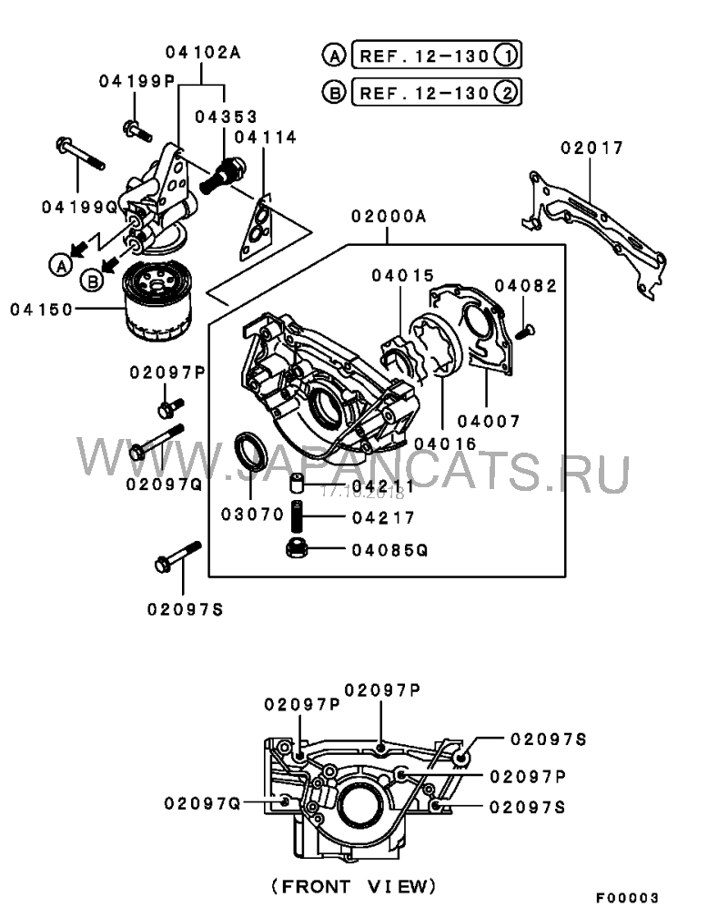

Попробовал по схемам изучить вопрос по "масляному термостату" найти его не смог, зато нашёл -
MitsubishiMD 356695 Клапан давления масла на схеме он под номером 04353. который присутствует только на модификации с масляным радиатором, на ДВС без радиатора его нет, видимо именно сей клапан отвечает за открывание контура на маслорадиатор, то есть
если давление не критическое, то он закрыт
