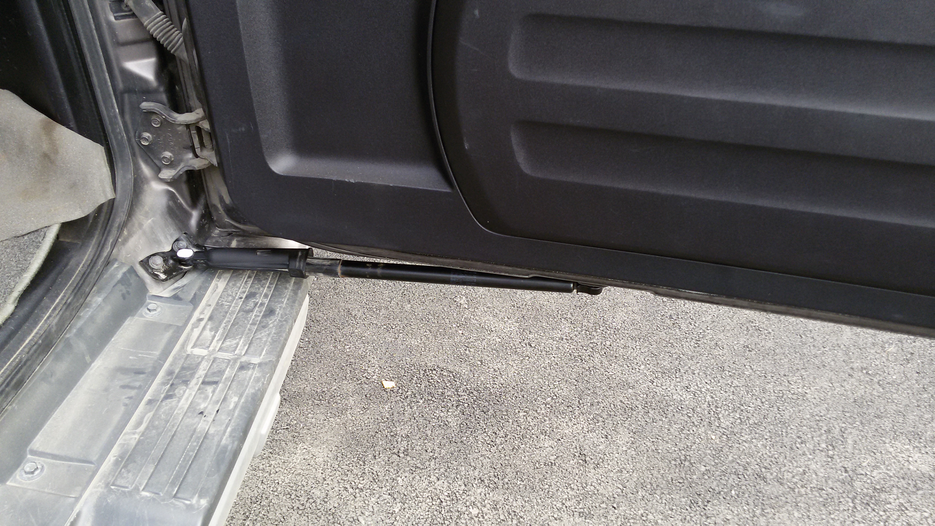

RobotZ писал(а):
aleksey39 писал(а):....... Кто может что подсказать ?
от старого аммо снял фурнитуру всю. в том числе и ухо со втулкой. могу безвозмездно отдать.

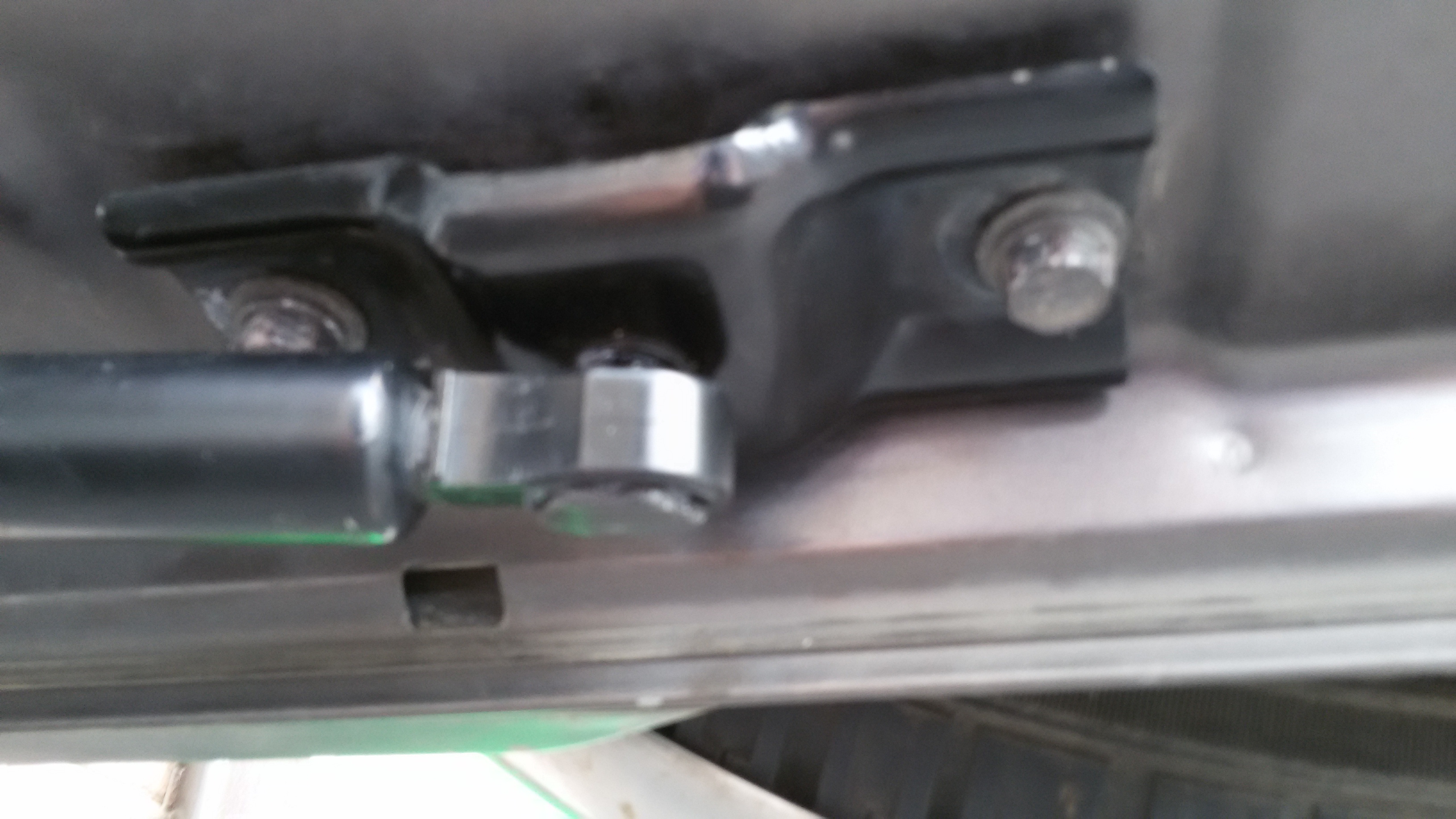

Спасибо вам еще раз. Наконец руки дошли и все сделал ! Высылаю мини фото отчет =)
насаживать пришлось с помощью деревяшки и молотка =) =)

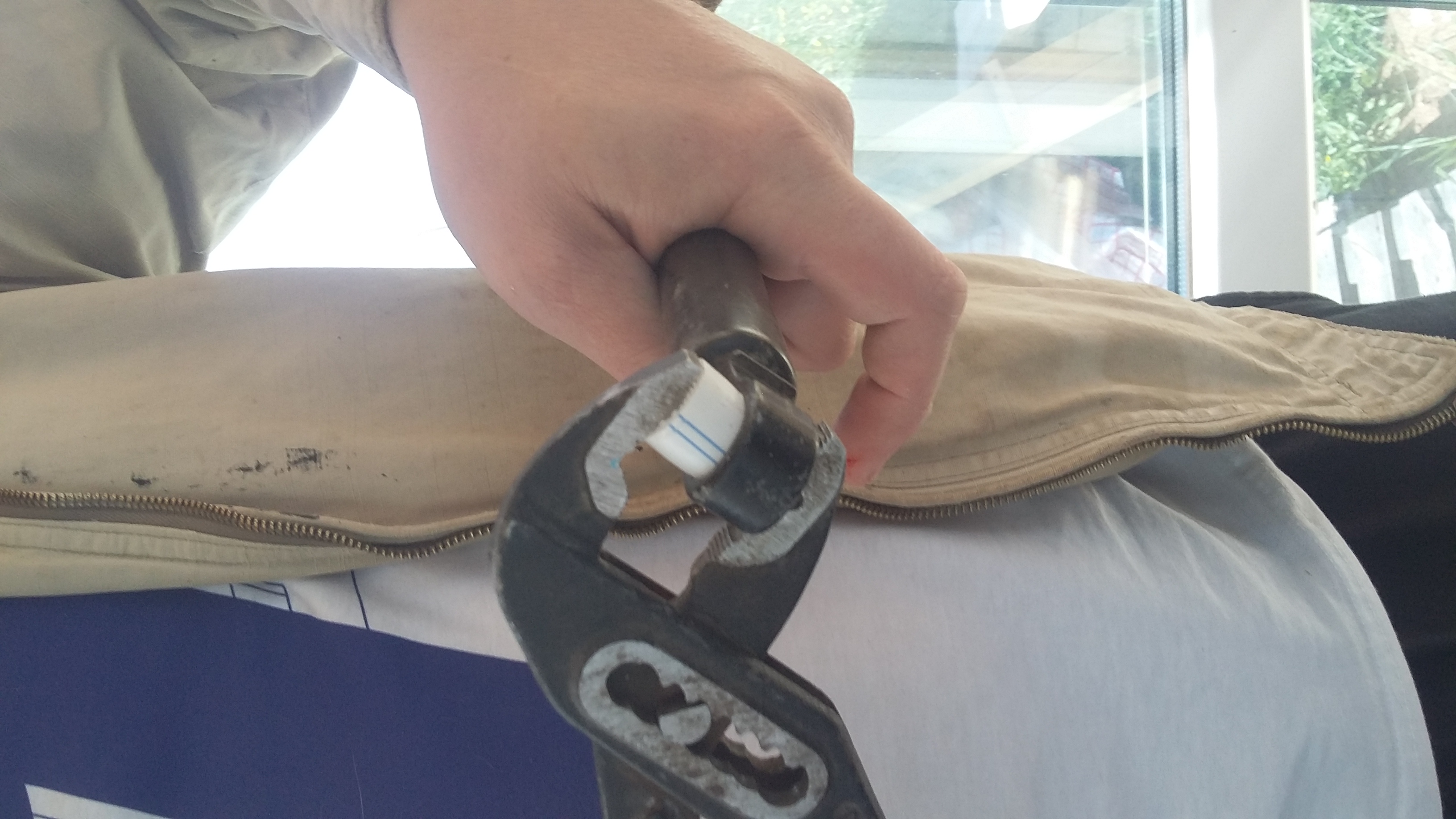

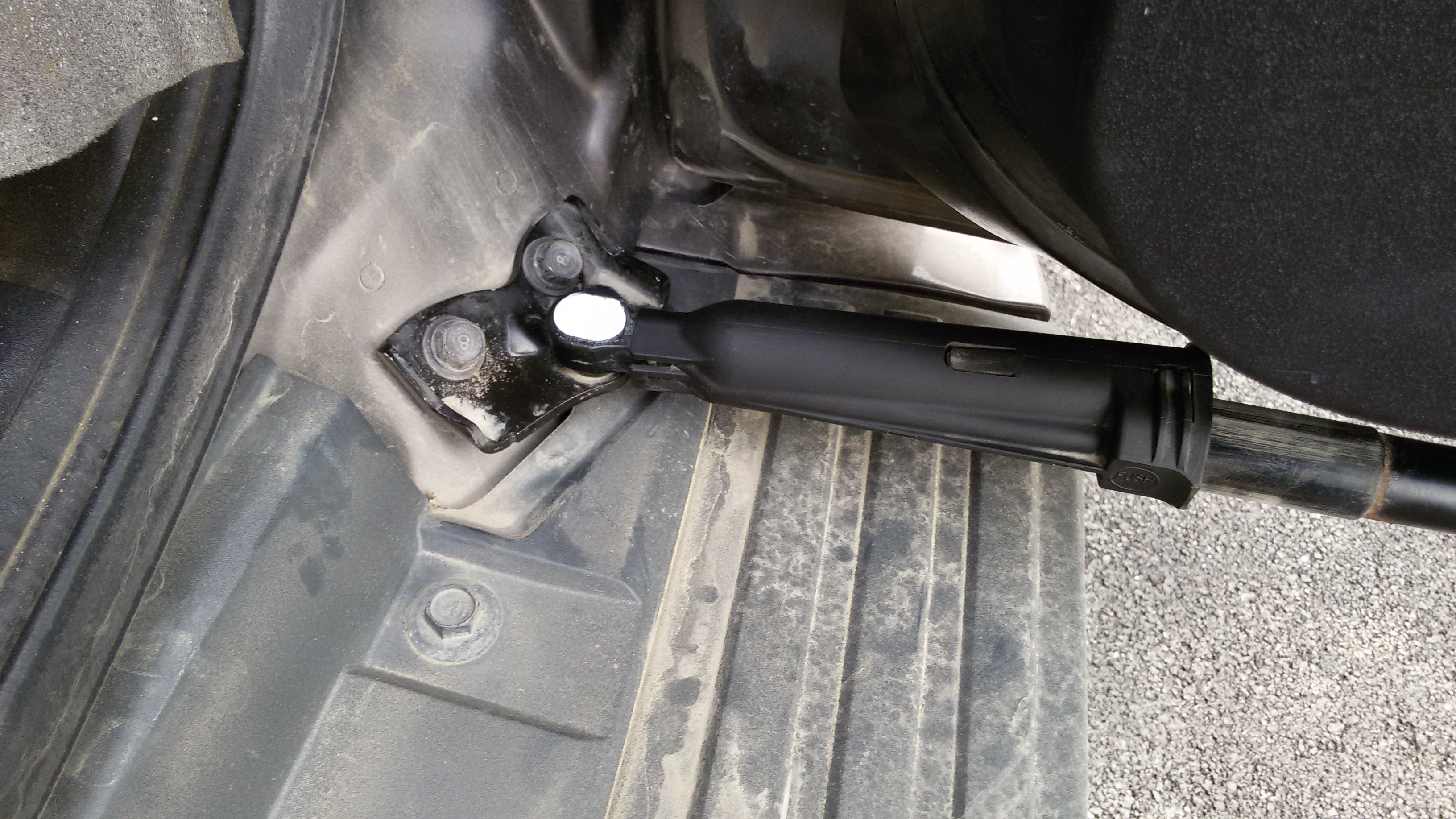

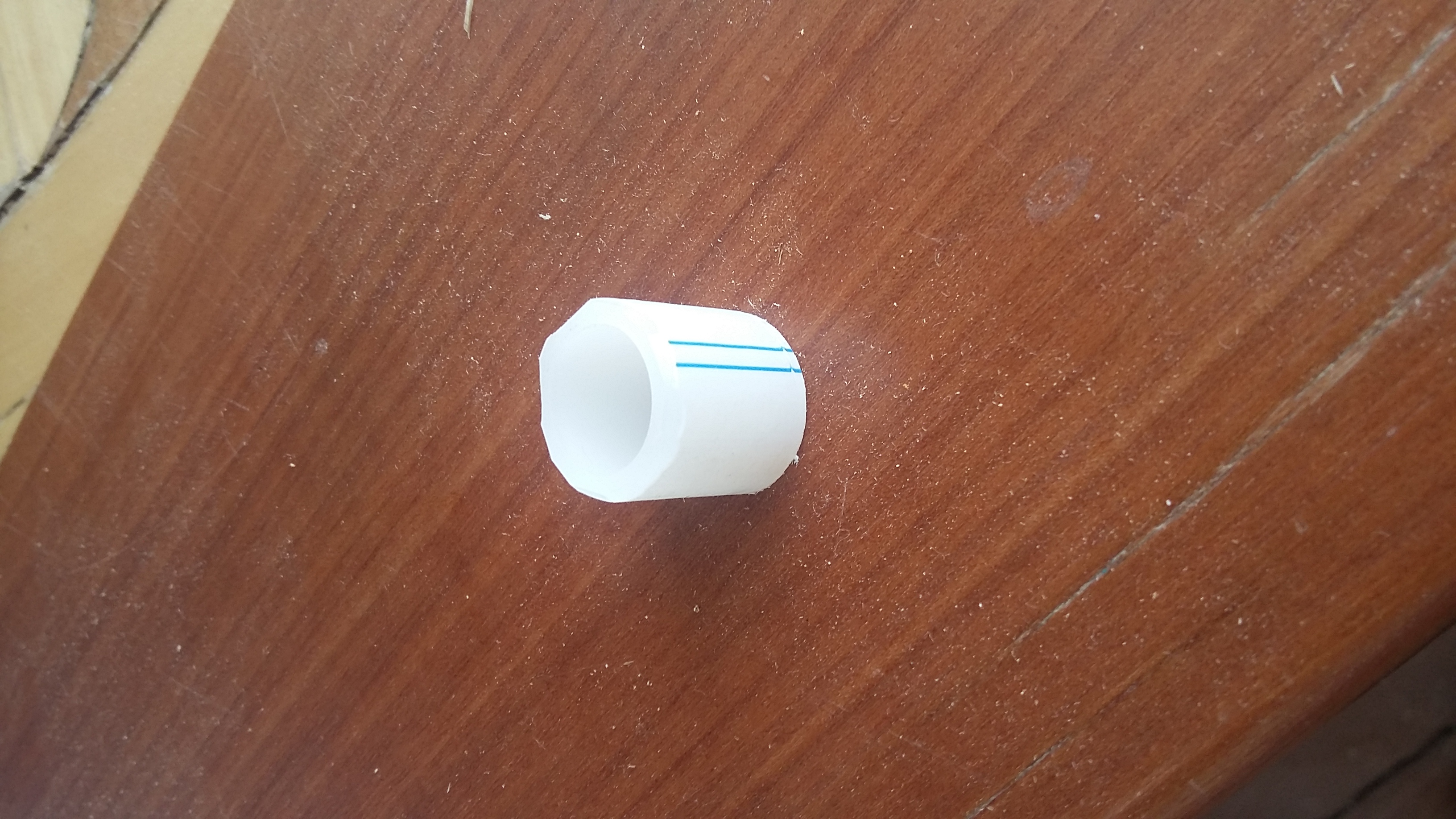

Добрый день!такая же ситуация,сломались втулки!если кому то интересно, то я сделал замену из кусочка трубы(сшитый полиэтилен) диаметром 16,сделал прорези как на оригинальной втулке и вставил в аморт, ну а затем и сам аморт на машину!
Результат
Результат
Заготовка
Заготовка

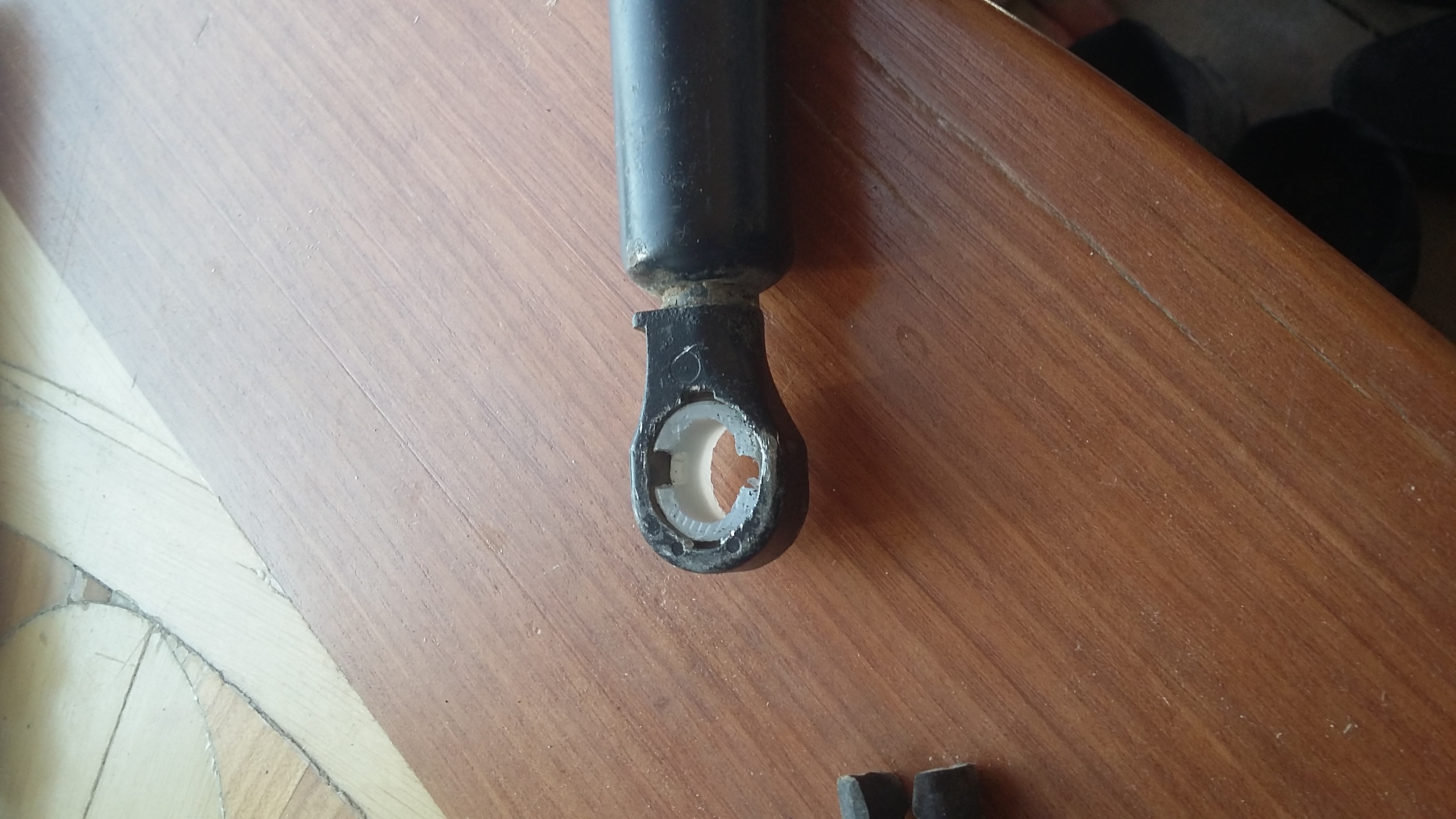

Всем привет. Так же выкрошился пластик из "шарового сустава". Поставил новый в сборе. Старый увёз отцу "на восстановление" в свободное время)). Он высверлил в чашке (где пластмассовая вставка) несколько небольших отверстий по периметру и одну по центру. Далее взял обычную полиэтиленовую канистру и настругал мелких кусочков полиэтилена. Заполнил плотно кусочками полость чашки. Взял ответную часть с шаром, нагрел шар обычной газовой горелочкой и стал потихоньку вставлять шар в чашку с полиэтиленовой крошкой, одновременно подогревая шар с обратной стороны горелкой. Таким образом, крошка расплавилась (но не горела), заняла всё внутреннее пространство, "обняла" шар и зашла в отверстия, закрепившись на своём месте. По ощущениям, полиэтилен своих свойств не растерял, не выкрашивается. Не ставил ещё, не знаю надолго ли такое решение, но выглядит неплохо. Может кому пригодится.

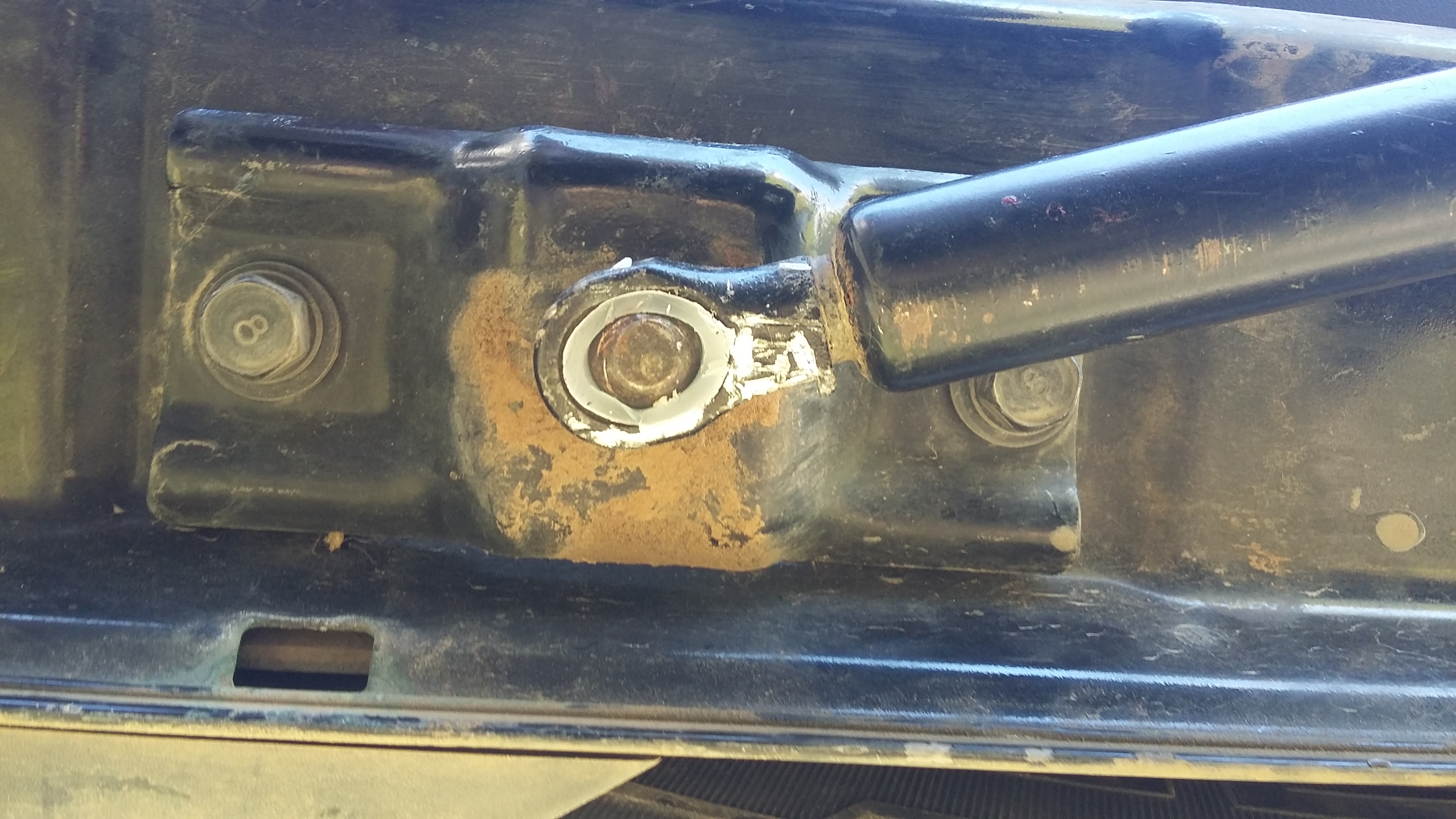

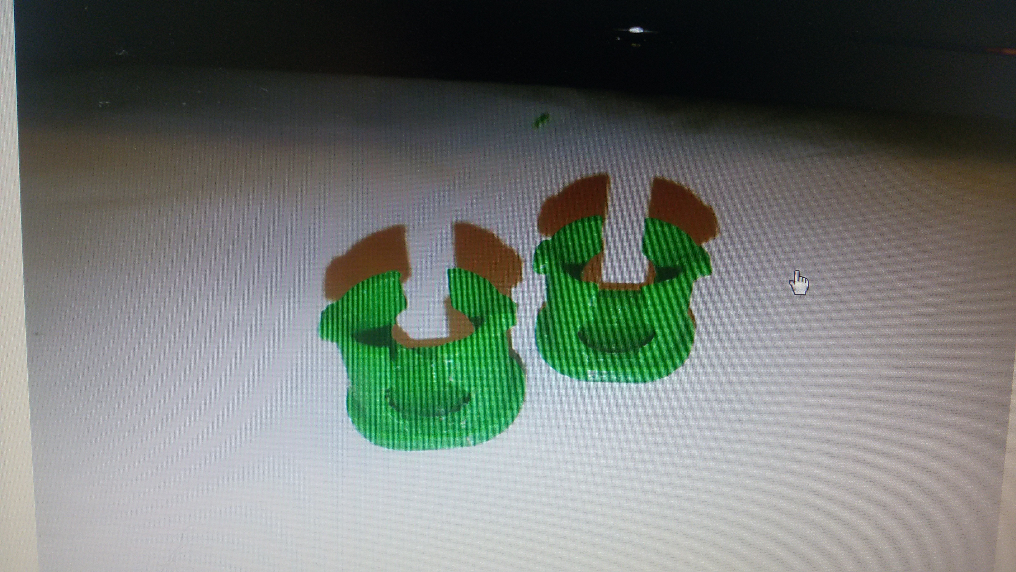

Нужен совет, сломалась втулка амортизатора двери багажника
Сообщение Олег972 »

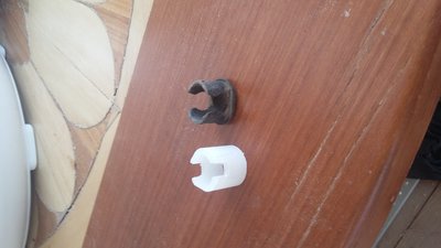

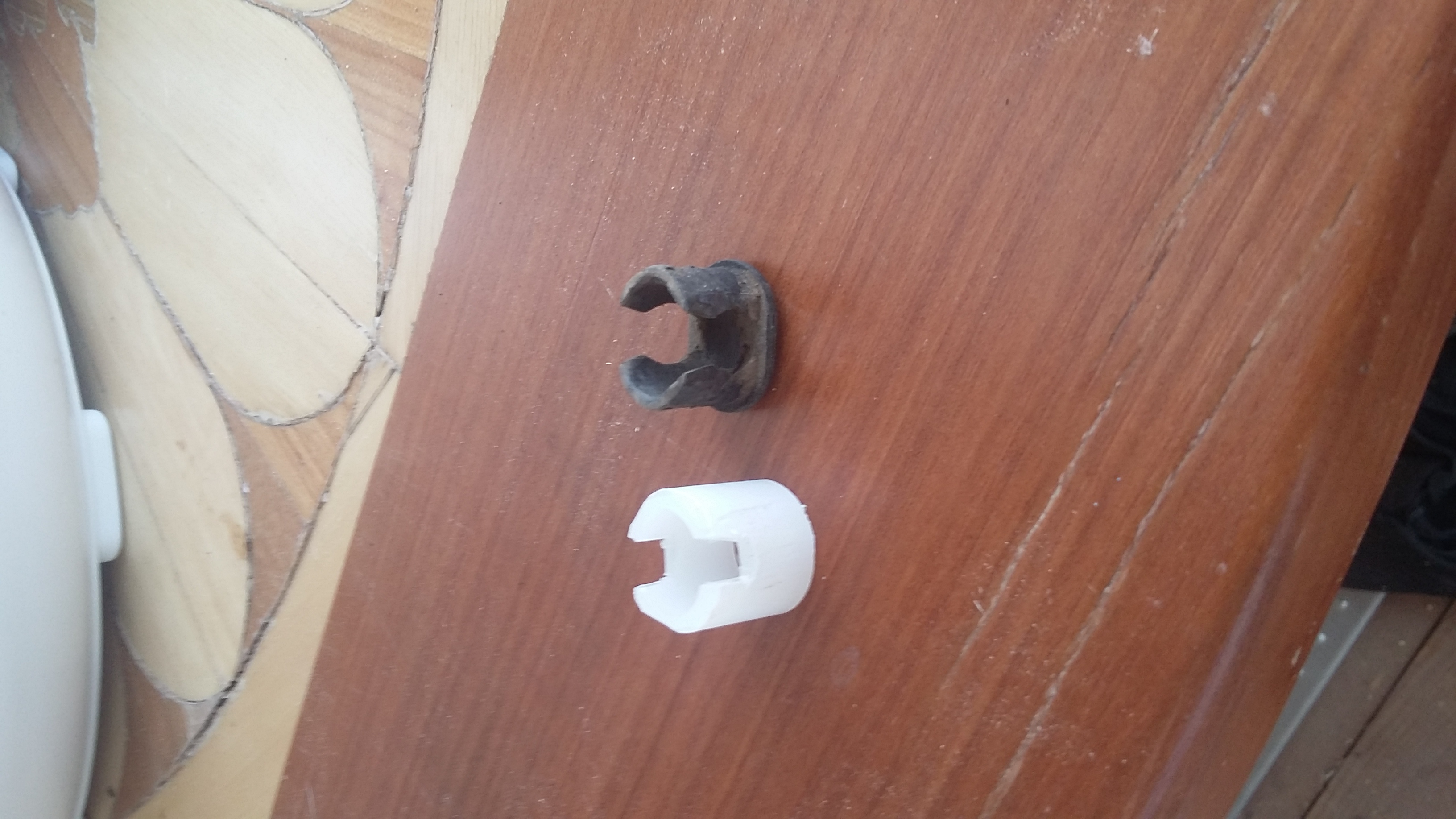

Всем привет ! Тоже случилась такая оказия, износилась втулка ограничителя и стал выпадать сам ограничитель из шарового соединения на двери. Отдельно от изделия 5822A001 втулки (сухари, клипсы - кто как обзывает) не продаются. "Колхозить" с булавками просверливая шар вроде как не солидно, но и покупать сам ограничитель за 5000-7000 рупей из за такой мелочи - жаба давит. Выход был найден не без помощи инета. 3 Д принтер. Получилось вот что ( см. фото) . Всё встало на место , без проблем.
Сообщение Cyberdub »
Модельку не выложите? Тоже давно собирался напечатать. Можно в личку.

Всем привет и здоровья ( по моему ща это актуально) !Я уже отвечал на тему про модельку, объясняю ещё раз. Я в 3 D принтерах полный ноль, разработкой модели и печатанием занимался мой родственник. У меня есть только сама продукция, то бишь втулки. На счёт модели , мне где то попадалось что то подобное в форуме, кто то выкладывал, поищите по страничкам. Как бы вот.... :)

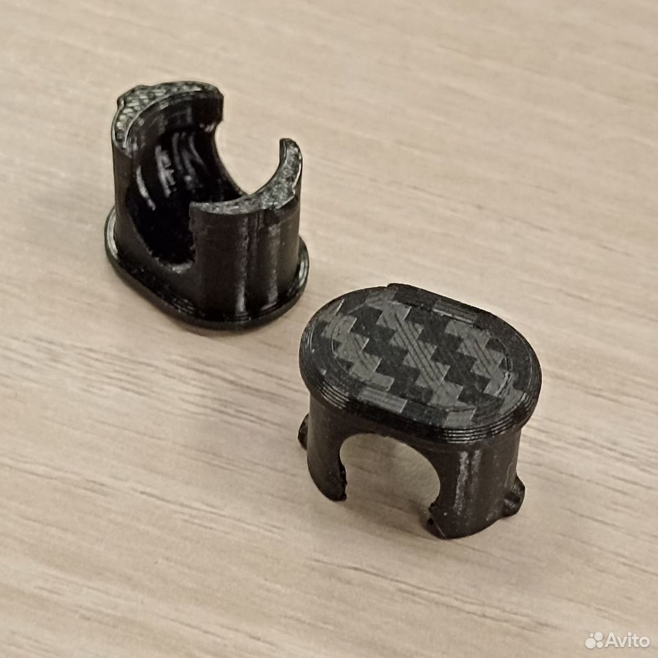

Сообщение prototype3d »
Кому нужна и нет возможности напечатать, можно купить здесь с доставкой https://www.avito.ru/domodedovo/zapchas ... 4002054224
Сообщение Ratnik »
Оплатил, посмотрим.
Подходит, пришлось стукнуть резиновой киянкой при - 20 С, все встало хорошо.
