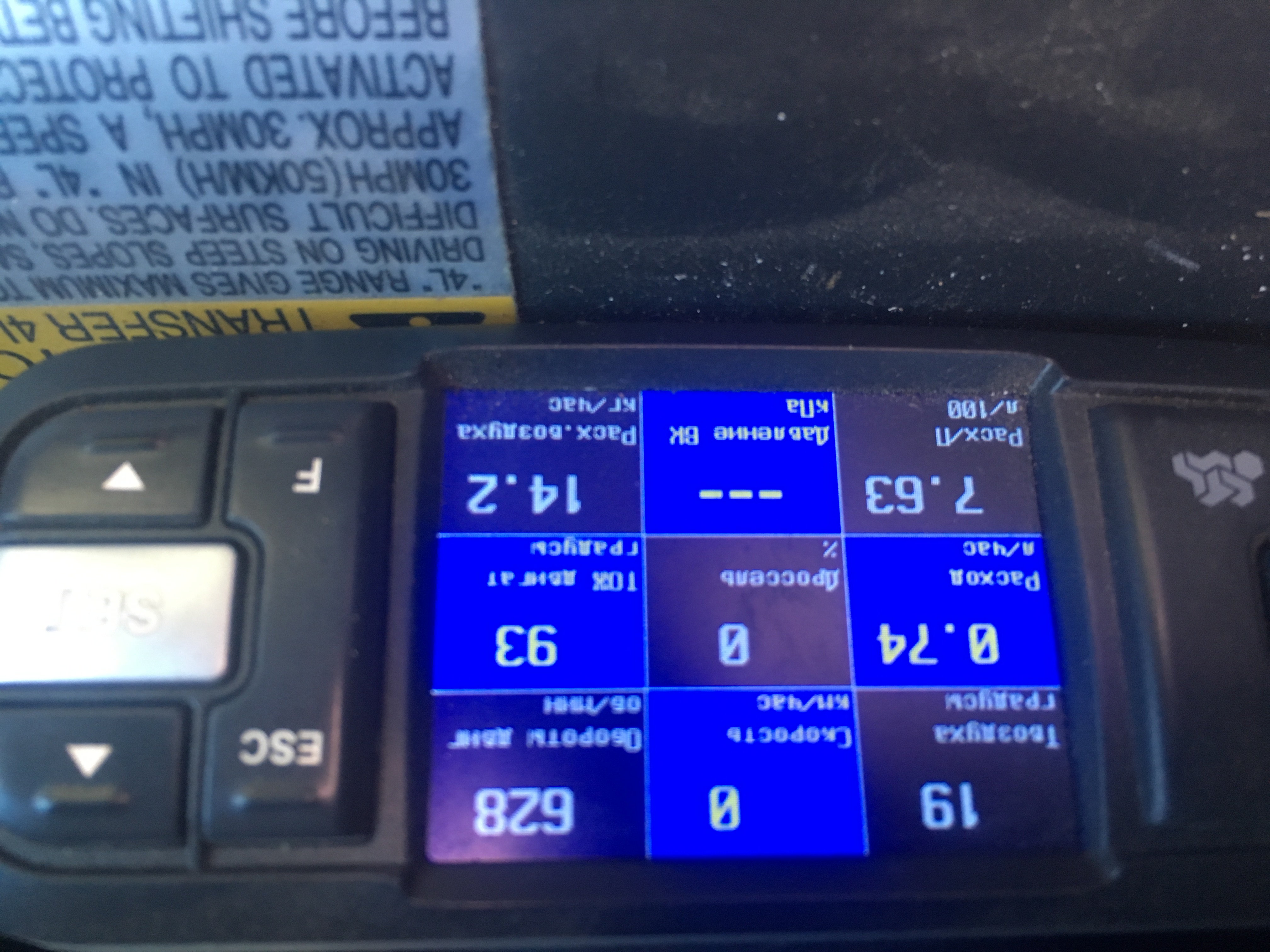

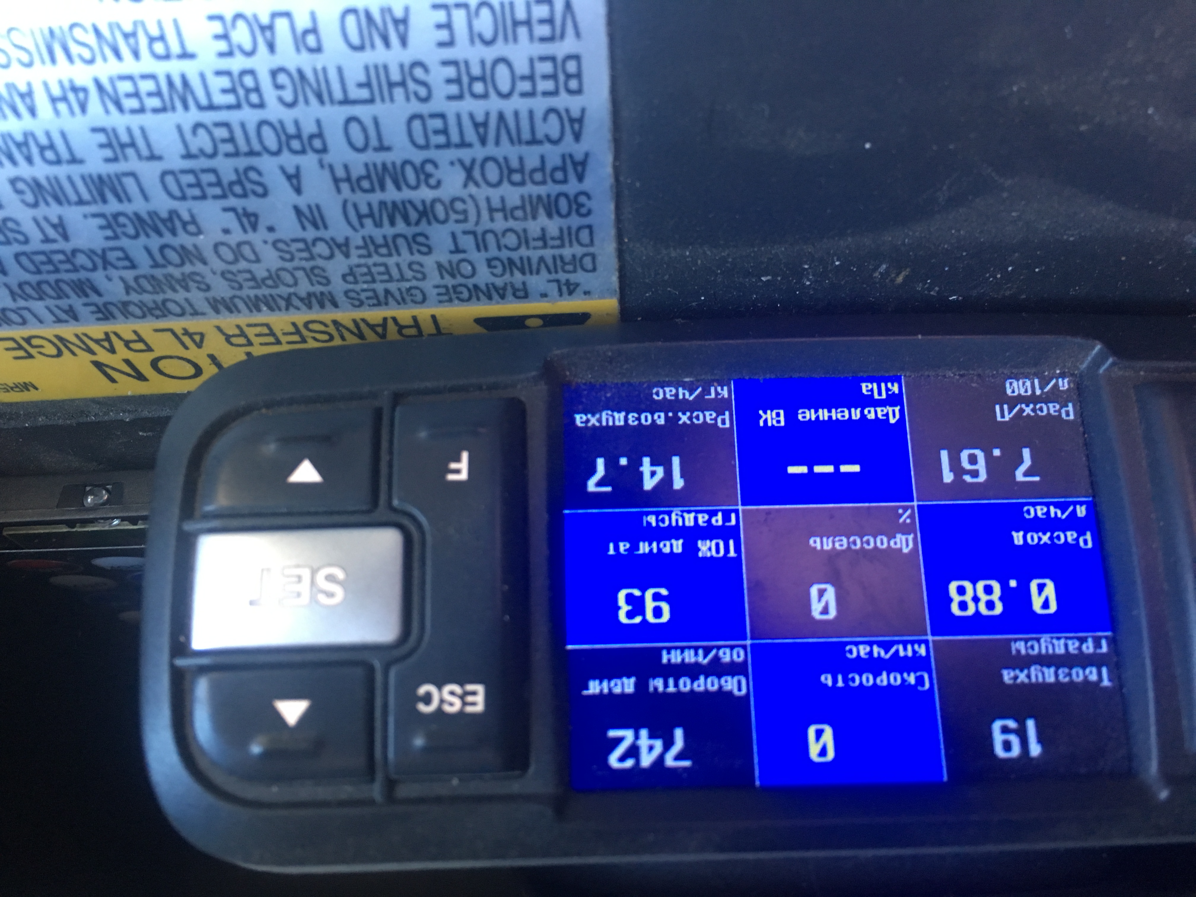

При пробеге по области без пробок 20 км пути первая фото режим D , вторая в режиме P можно посмотреть расход бензина
