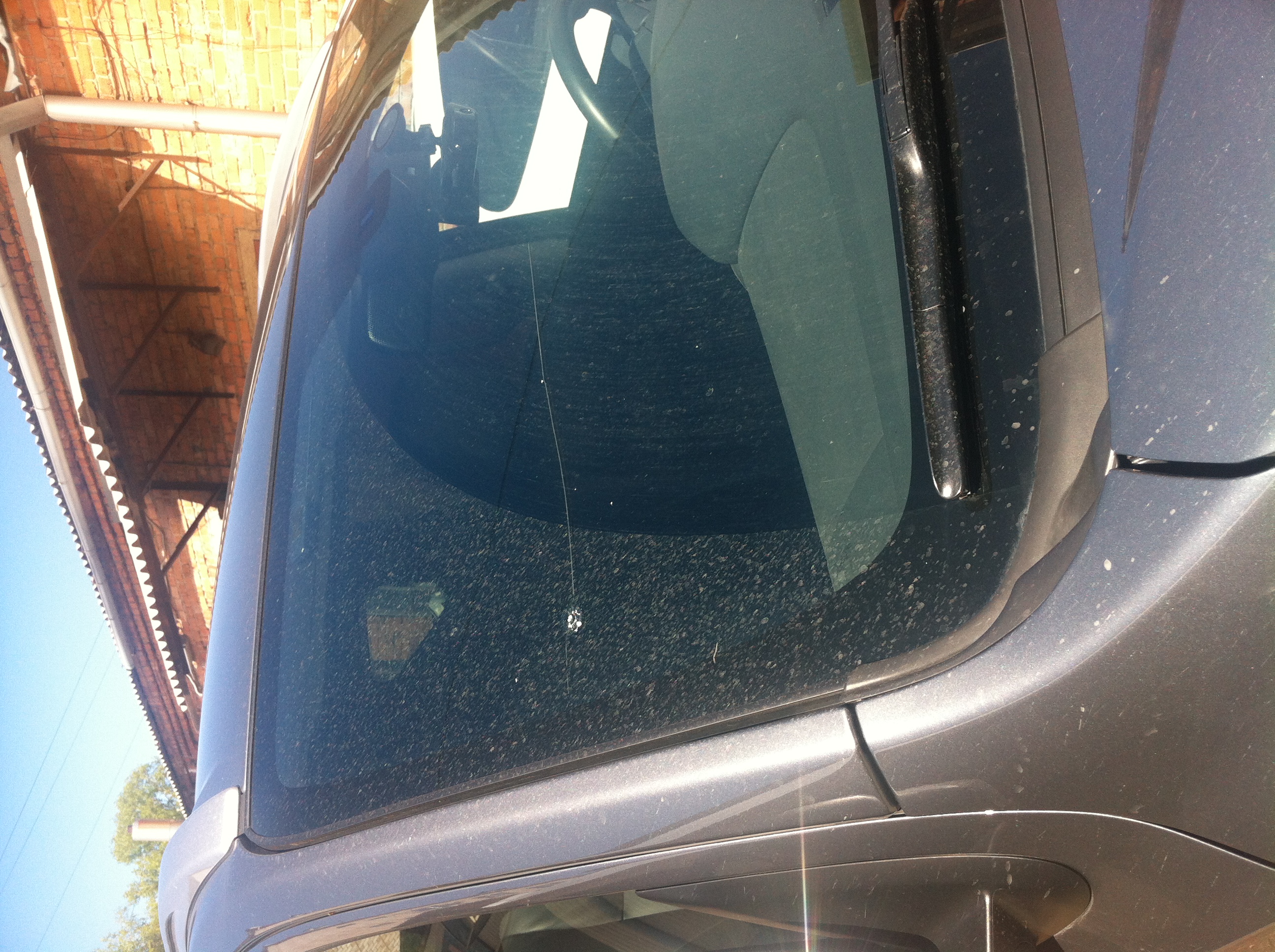

Через 5 месяцев прилетел камешек, скол с 50 копеек и трещина на 1\3 стекла. Не сказал бы что удар был сильный. Первый скол получил во второй день владения, когда ехал с Красноярска в Абакан. Слабенькое стекло, так же и на мазде сх-5 было. Ставить буду китайское, 7200 с установкой. Никто не ставил ещё? Какие варианты?

Китайское, если FYG , то нормально и цена хорошая.VolodinDA писал(а):Через 5 месяцев прилетел камешек, скол с 50 копеек и трещина на 1\3 стекла. Не сказал бы что удар был сильный. Первый скол получил во второй день владения, когда ехал с Красноярска в Абакан. Слабенькое стекло, так же и на мазде сх-5 было. Ставить буду китайское, 7200 с установкой. Никто не ставил ещё? Какие варианты?

Да имел уже опыт с китайским, ставил на атензу вместо оригинала. Самое дешевое. Отходило 8 лет, камни прилетали будь здоров, в прошлом году продал без единой трещинки и скола. И искажений никаких, а это оригинальное в районе шелкографии (или что там в области зеркала заднего вида?) явно искажает, у всех так?
