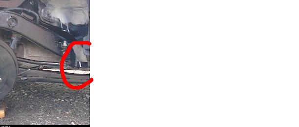

Он имел ввиду штатные места под домкрат
Так чулок и рычаг и есть ШТАТНЫЕ места под штатный же домкрат.

Сообщение Sfinks »
Azan писал(а):
Это штатное место под подъёмник! Учите матчасть! Я вот тоже, по зелености домкратил под эти площадки, пока одна из них не сложилась. :mrgreen: Лошара был, тоже умные книжки не читал.

Сообщение Azan »
Sfinks писал(а):
Azan писал(а):/quote]
Это штатное место под подъёмник! Учите матчасть! Я вот тоже, по зелености домкратил под эти площадки, пока одна из них не сложилась. :mrgreen: Лошара был, тоже умные книжки не читал.[/quote]
Я и правда не читал книжку, точнее читаю по мере возникновения проблем и только соответствующие этому разделы ::-D: Но по логике должна быть "гражданская" версия замены колеса.. А то как "офисный планктон" по твоему будет менять колёса?
для подъёмника говоришь... ::-D: Весело бы было...

Сообщение _Старлей_ »
Azan писал(а):
для подъёмника говоришь... ::-D: Весело бы было...[/quote]
У подъёмника площадь опоры значительно больше чем у домкрата, поэтому никакого веселья не было бы.

Сообщение Sfinks »
Azan писал(а):Я и правда не читал книжку, точнее читаю по мере возникновения проблем и только соответствующие этому разделы
А зря! Проблемы могут возникнуть ВНЕЗАПНО, но серьёзные, а всё по незнанию. Тем более в таких элементарных, но жизненно необходимых вещах, как поддомкрачивание и подъём автомобиля.
Azan писал(а): Но по логике должна быть "гражданская" версия замены колеса.. А то как "офисный планктон" по твоему будет менять колёса?
По логике, нех гражданском планктону на такой машине делать! Да и под чулок на асфальте не так уж сложно штатный домкрат завести, под передний рычаг ещё проще.
Azan писал(а): для подъёмника говоришь... ::-D: Весело бы было...
На подъёмнике весь вес распределяется равномерно на 4 точки, когда ты поднимаешь домкратом за одну точку, то на неё приходится гораздо больше чем 1/4 веса автомобиля. Поэтому эти опоры ТОЛЬКО для 4х лапых подъёмников. И то, бывалый и ржавый экземпляр, естественно, поднимать только под раму.
