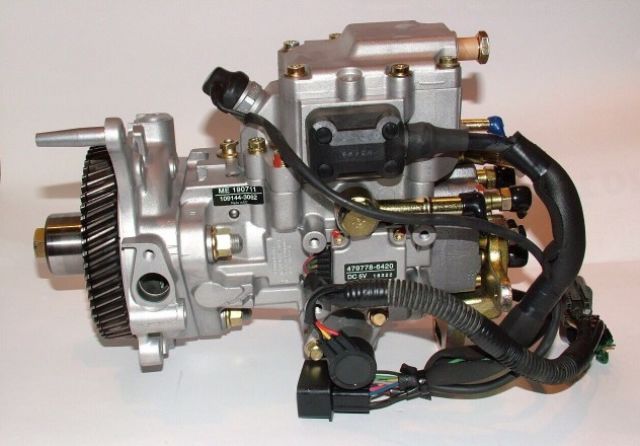

smovdir писал(а):На картинке датчик УОВ ? что-то я не вижу черного колпачка с проводками ? и в моторном отсеке пока не нашел ни чего похожего, что бы можно было на датчик одеть....Если датчик не соединен с мозгами авто, то должна быть ошибка датчика и его цепи.... или нет? А как влияет отсутствие соединения датчика с мозгами на его работу?
Это натяжитель цепи.
А вот тут видно что искать:
Фото позаимствовано тут https://greenparts.ru

Ищи тнвд по металлическим трубкам подачи топлива на форсунки, они нижней частью крепятся к гидроголовке тнвд.
