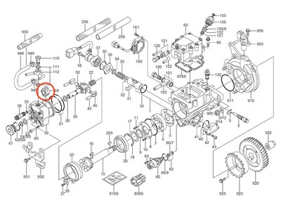

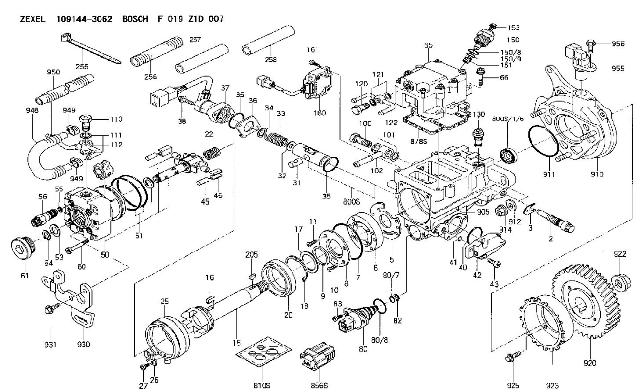

Прошу прощения может я где-то не понимаю, то вы меня поправьте...
1. бело-сизый дым-это не хватает угла опережения впрыска или он не правильно выставлен?
Вопрос: как его выставить?
2. Муфта она же профильное кольцо или нет? (на рисунке №25)
3. Сканирование и компьютерная диагностика -это одно и тоже? Если можно по подробней что у диагноста спрашивать? Эти компьютерные программы, данные позволяют сохранять в какой-то файл, что бы можно было потом самому посмотреть и разобраться...и требуется ли для этого какой-то спец. софт.
Вопрос к Dizel Man: о каком штоке речь? УОВ ? если да, то о нем "спецы" как раз ни чего и не сказали.. почему у меня и сомнения возникли....
А я сам смогу два болта открутить и вынуть его, что бы убедиться в его целостности? на рисунке это какой номер?

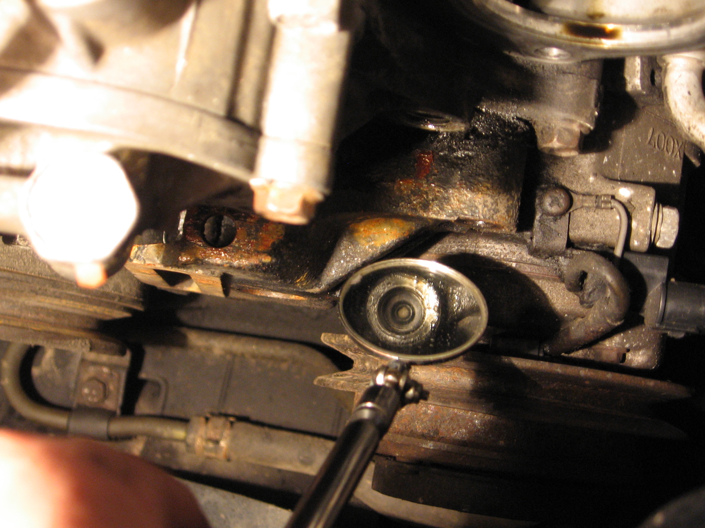

1. Бело-сизый дым, в большинстве случаев - это позднее начало впрыска. Иными словами, некорректная работа автомата изменения УОВ. Может быть обусловлена многими причинами. Реже, на двигателях Евро 3 - хаотичная работа привода клапана ЕГР. Но в этом случае цвет дыма произвольно меняется от чёрного к белому.
Лично я склоняюсь к тому, что при замене цепи работнички просохатили какие-то метки. Обильный белый дым характерен для насоса, установленного неправильно, с запаздыванием на один зуб. Если ТНВД не снимался, но проводились манипуляции с с цепью, а на выходе все признаки позднего впрыска, какой делаем вывод?..
Выставляем мотор по меткам, обточенной головкой на 22 выкручиваем пробку под насосом ГУР и смотрим туда через инспекционное зеркальце. Отверстия шестерни ТНВД должны быть строго по центру тоннеля. Если они ушли к правому срезу или их вообще не видно - дело ясное... 2.Дозирующая муфта - поз.50, профильное кольцо - поз. 25. 3. Сканирование и компьютерная диагностика - да наверное, это всё-таки одно и то же. Просто в случае с П3 часто это сводится к "Ошибок нет, всё нормально, идите платите в кассу. Да я ебу, чё он дымит и не едет?! Нету ошибок! Идите оплачивайте в кассу!!!".
Смотреть два показателя: TMG target и TMG actual. В идеале, на холостом ходу, на прогретом двигателе, они должны совпадать и равняться 20%. Резко растут в наборе оборотов. Собственно, совпадать они должны всегда. Интересует их совпадение после появления дыма (2200 об/мин). Большинство диагностических программ позволяют сохранить динамические и статичные отчёты, для просмотра которых на комп ставятся маленькие бесплатные программки. ММС-ридер, например, формирует отчёты в формате .fp3, которые читаются прогой Fast Report Wiewer. Тот же лаунч отчёты делает в PDF-формате.
Что до периодических провалов тяги - ограничение подачи топлива явно имеет первопричину, зарегистрированную ЭБУ двигателя и оформленную в виде кода соответствующей неисправности. Короче - на сканер.

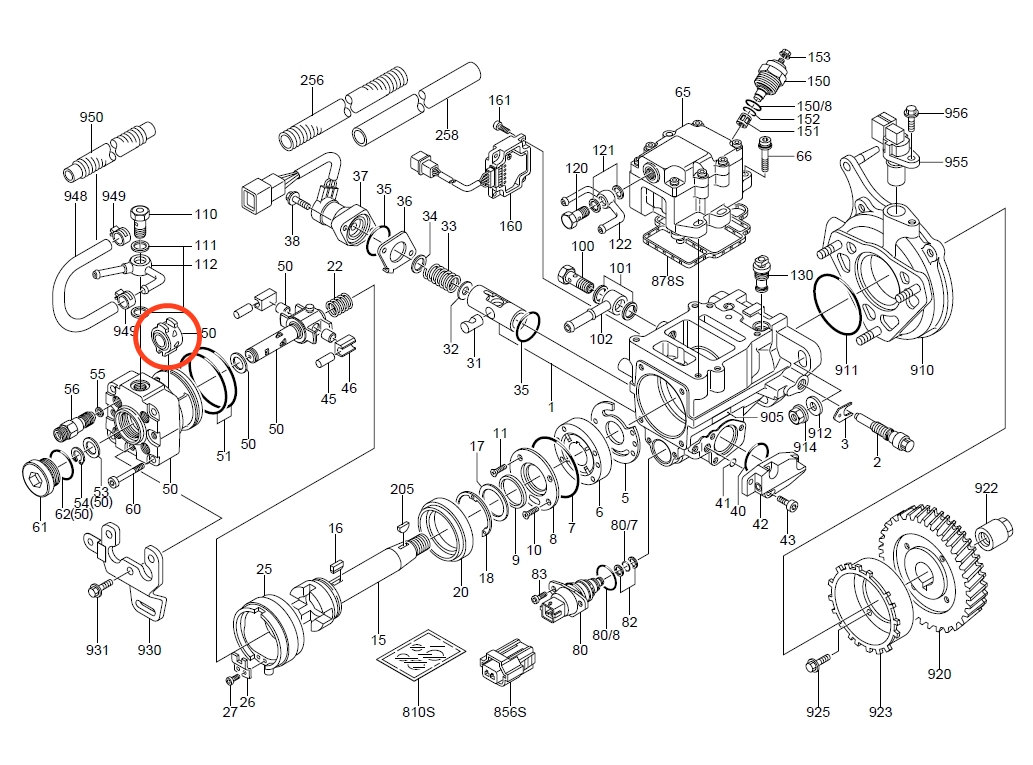

Позиция 50, это роторный плунжер, в комплекте. На картинке много позиций с номером 50. Шток датчика (№ 37) положения муфты опережения. На картинке самого штока нет. Состоит шток из 3 частей. Часто, отламывает цилиндрическую ферромагнитную часть. При демонтаже, нужно обязательно закрыть ветошью, зазор между ТНВД и подкрылком, дабы не утерять детали датчика. Последовательность есть на картинке выше...

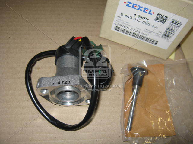

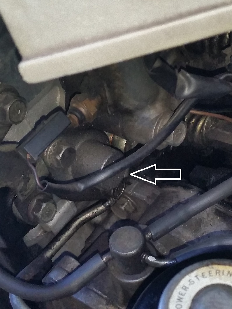

Его номерок 9443612895 (датчик УОВ со штоком (иногда ещё иглой называют)), а выглядит как на фото.

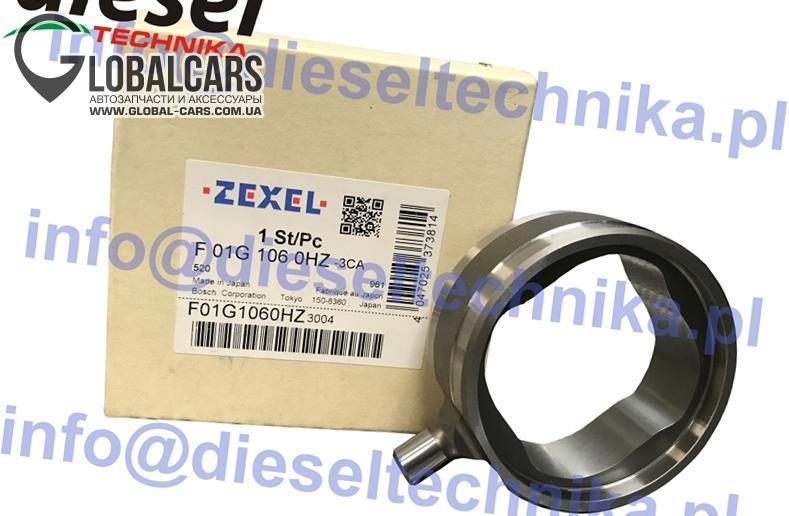

А вот так выглядит профильное кольцо ещё называемое кулачковой обоймой. Номерок F01G1060HZ
Обламывет шип на кольце. Если будете интересоваться стоимостью, примите предварительно грамм 300 водки. Легче переносится

Упс... Слона-то я и не приметил... Действительно, там всё в куче номером "50" помечено - и распредголовка, и вал-ротор, и смазывающая шайба, и оба радиальных плунжера. Ладно, сейчас исправлю, обведу кружочком.Dizel Man писал(а):Позиция 50, это роторный плунжер, в комплекте. На картинке много позиций с номером 50. ...

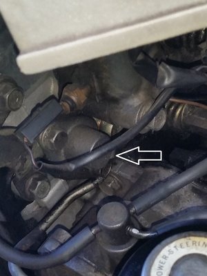

smovdir
- Сообщения: 8
- Зарегистрирован: 14 апр 2017, 10:45
- Двигатель:: 4M41, Дизель
- Мой автомобиль(и):: Mitsubishi Padjero 3
- Откуда: Калининград
Re: Прошу совета.....
Спасибо всем откликнувшимся за помощь!!!! Все разжевали толково (как говорится для дураков и пьяниц...) Все понял уду потихоньку заниматься...по результатам отпишусь....
smovdir
- Сообщения: 8
На картинке датчик УОВ ? что-то я не вижу черного колпачка с проводками ? и в моторном отсеке пока не нашел ни чего похожего, что бы можно было на датчик одеть....Если датчик не соединен с мозгами авто, то должна быть ошибка датчика и его цепи.... или нет? А как влияет отсутствие соединения датчика с мозгами на его работу?
