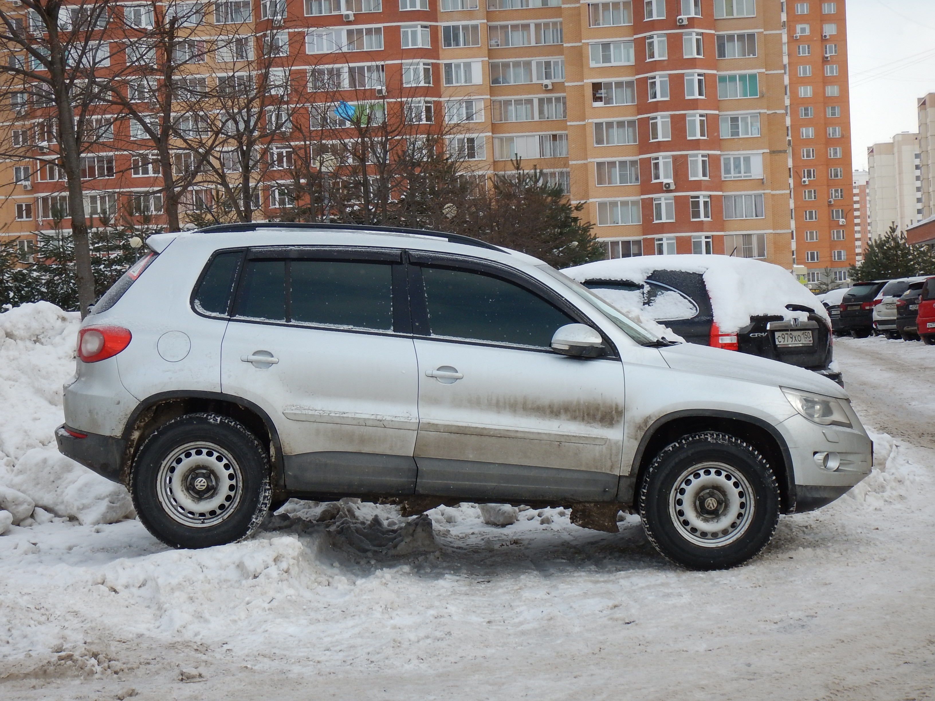

благодарю вас дружыщи :) буду изучять.
алюминий на тигуане стоял 3 года :) ничо нигде нелопнуло и самое главное никаких сход развалов не требовалось. перед-зад 20 см + колеса 225\65\17-лето 225\70\16 зима.
эт на зимних. так и ушол в трыдын

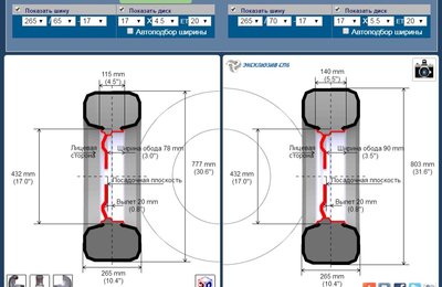

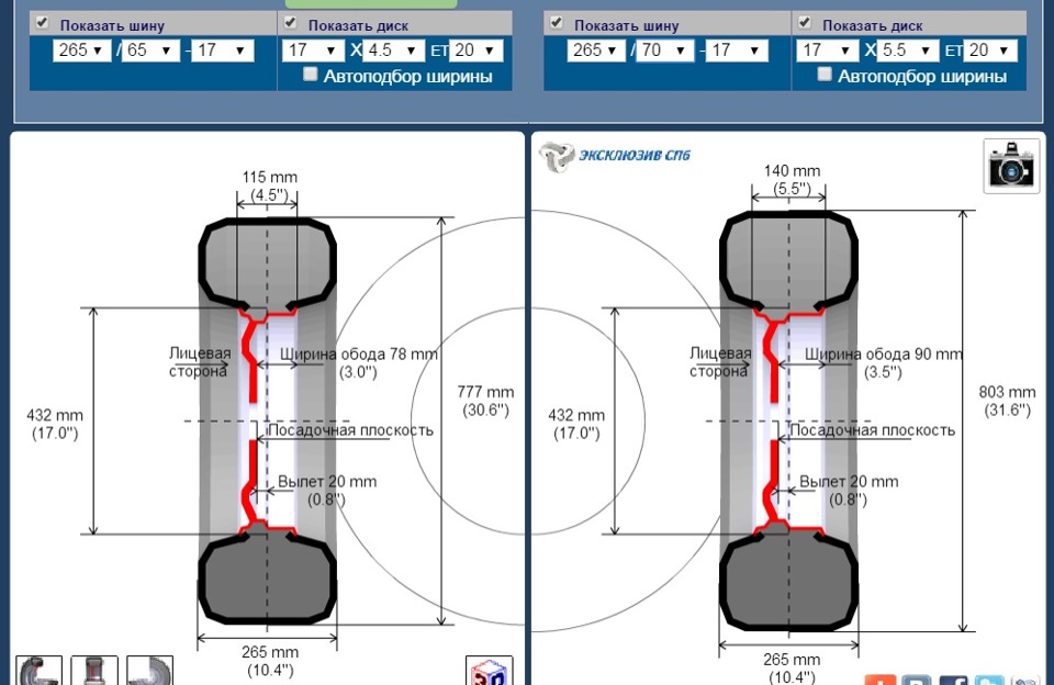

:) я таки думаю что увеличенные 17. равны штатным 18. ну по весу и параметрам. в допусках немного. плавают конешно отклоняясь но должны быть гдето рядом. а оно тут во как 265\70\17 и 18 ( штат) вроде и по весу одинаковы но разница и в деньгах и в расходе. значит лифт 5 см. и пускай штатные колескики на 17 крутит :)

ACIDCAT писал(а)::) я таки думаю что увеличенные 17. равны штатным 18.
А что тут гадать. Есть шинный калькулятор. Смотрите и сравнивайте со штатной и думайте.
265-70-17 уже третий год Купер АТ3. Расход в плюс 1,0-1,5 литра, как не крутил-вертел железо на 3-х литрах 6G72.
