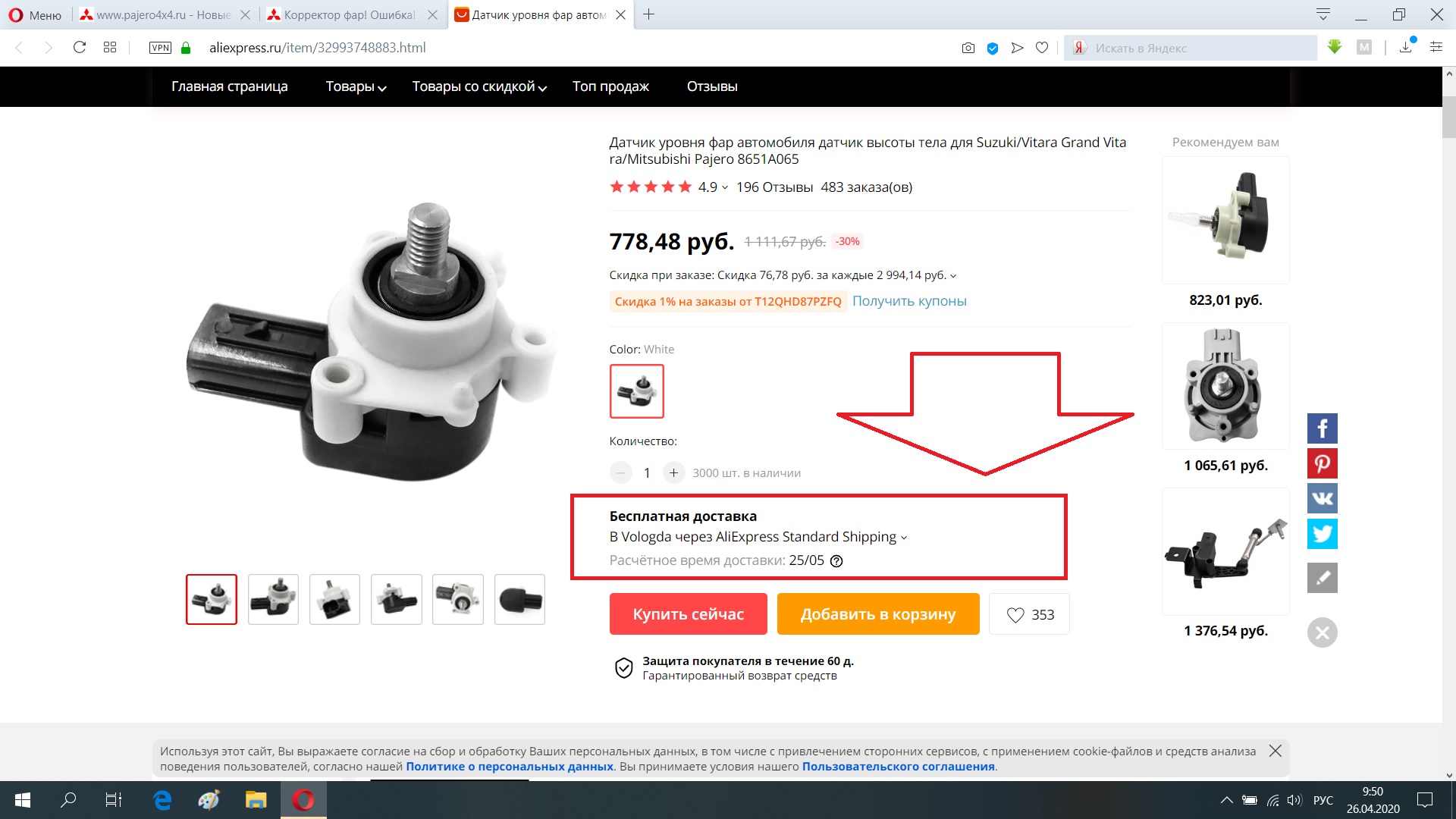

Парни, подскажите, какой датчик из неоригинала подходит к корректору на Спорт 2? Может на Али кто покупал? Датчики перед/зад одинаковые?

Корректор фар! Ошибка!
Сообщение serasaf »
Брал этот, подошел, все работает
https://aliexpress.ru/item/32993748883. ... 33edJRbdWZ

Спасибо, но в россию не отправляет ::-(:

Сообщение serasaf »
Beerserg писал(а): Спасибо, но в россию не отправляет
Странно, у него бесплатная доставка, мне за 2 недели пришел
Это в какую не отправляет? В мою отправляет с бесплатной отправкой, время ожидания 17-22 дня.

Beerserg писал(а): Спасибо, но в россию не отправляет ::-(:
В вологодскую тоже отправляет....
Проверьте настройки местоположения...)

SNOOPER, видимо, действительно, бала сбита настройка местоположения. Сейчас все отправляет :*THANK*:
