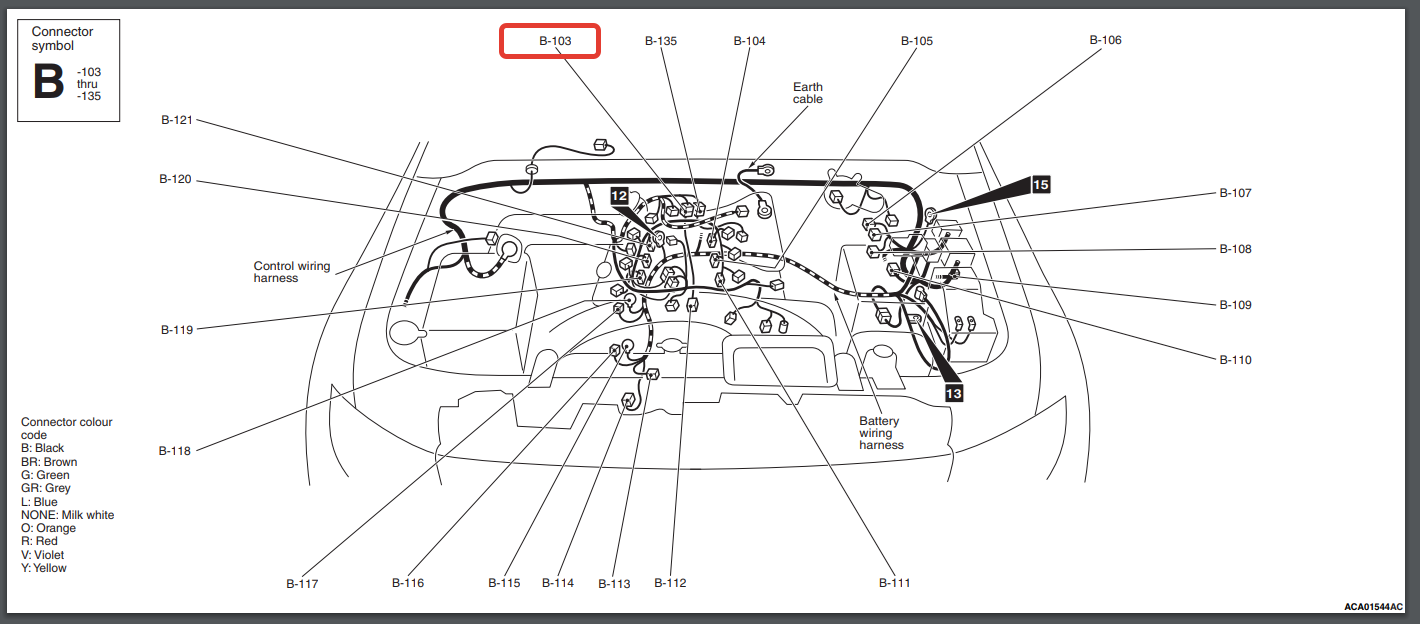

Re: Изменился звук двигателя на холодную и чуть плавают обор
На свечах зазор выставить надо - по фото верно заметили, великоват. Проверить бы еще давление бензина при плавании оборотов - меняется или ровно стоит. Ну и еще я бы попробовал датчик детонации отключить и посмотреть как без него будет себя вести. Разъем B-103, на заглушенном разъединить посмотреть сколько в нем контактов. Если два - оставить разъединенным и проверить работу. Скорее всего вывалит ошибку по обрыву датчика детонации - после возвращения на место тем же адаптером ELM стереть. Там просто странно как-то, по электросхемам он только на датчик детонации, а по схемам жгутов еще на что-то идет.
Simply Man писал(а):На свечах зазор выставить надо - по фото верно заметили, великоват. Проверить бы еще давление бензина при плавании оборотов - меняется или ровно стоит. Ну и еще я бы попробовал датчик детонации отключить и посмотреть как без него будет себя вести. Разъем B-103, на заглушенном разъединить посмотреть сколько в нем контактов. Если два - оставить разъединенным и проверить работу. Скорее всего вывалит ошибку по обрыву датчика детонации - после возвращения на место тем же адаптером ELM стереть. Там просто странно как-то, по электросхемам он только на датчик детонации, а по схемам жгутов еще на что-то идет.
А как должна измениться работа двигателя? Ровнее? или наоборот?
да по идее - никак, он если есть(на прошлых 6Г72 его вообще не было), то влияет на опережение угла под нагрузкой на достаточно высоких оборотах. Ну это если по букварю, а по жизни - всяко бывает. Субаристы с ним скоро третий том напишут )))
