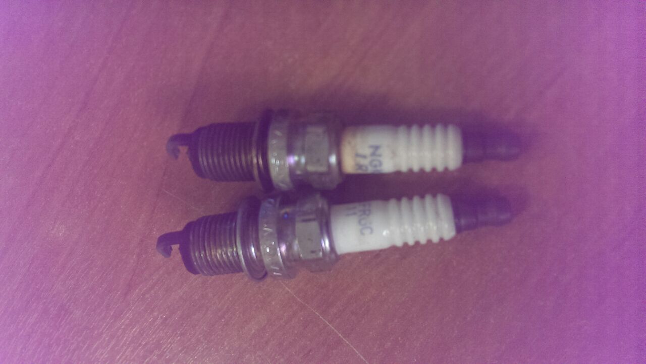

Господа а не может изза этого быть? - это часом не пробой? - желтизна на одной свече из 6 - пробег где то в районе 10к...

Mefestotel писал(а):Господа а не может изза этого быть? - это часом не пробой? - желтизна на одной свече из 6 - пробег где то в районе 10к...
мне кажэца, иль зазор эпический?
судя по шагу резьбы 1,25
там 3 и более мм

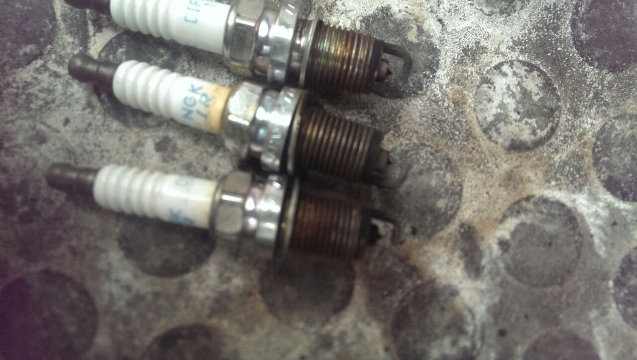

вот ещё фото
что надо померить?
там 3 и более мм
Не кажется, примерно так и есть.
Mefestotel
Сообщения: 15
Зарегистрирован: 22 мар 2018, 08:00
Двигатель:: V93W,Бензин
Мой автомобиль(и):: Pajero IV 3.0
Re: Изменился звук двигателя на холодную и чуть плавают обор
Сообщение Mefestotel »
Chumahod писал(а):
там 3 и более мм
объясните пожалуйста - не понимаю.
хотя понял - искровой зазор - типа по книге 1.1 а у меня больше на глаз?
хмм приду померяю, но их никто с момента покупки не трогал (ну не считая монтажа\демонтажа) - да и на новых по моему такой же..
