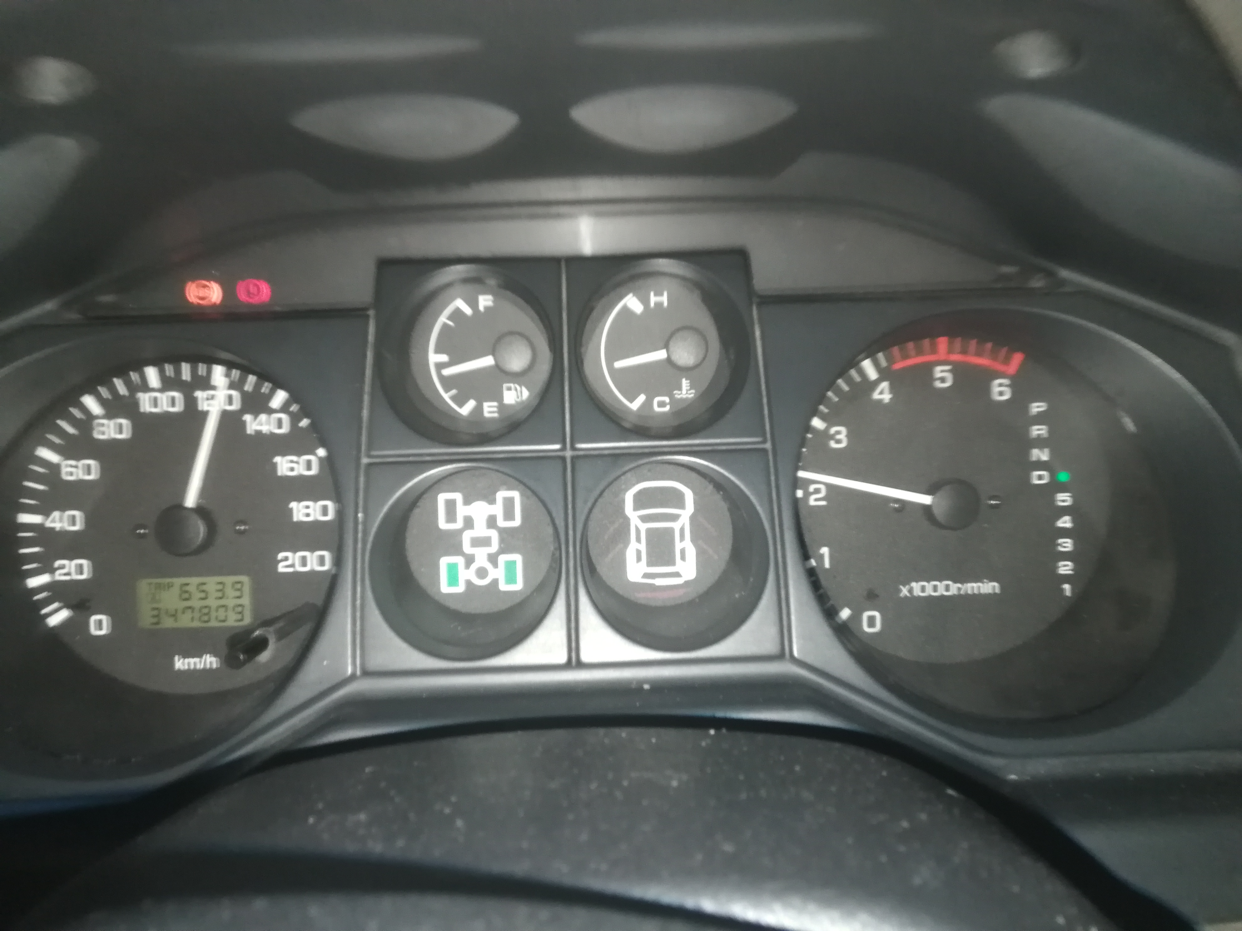

Так и получилось. Доехали от каменска для Воронежа с крейсерской 120-130, открывал капот - бачок полный. Потом доехали до мск так же, все ещё полный. Доехал до дома - полный, но меньше, примерно сантиметр сверху был пустого места уже.SNOOPER писал(а):Надо дать под хвост по трассе..kkursor писал(а):Так, а вот щас сходил проверил уровни после вчера - он все всосал обратно в радиатор, в бачке просто Макс, который я заливал. При этом я вчера четко видел полный бачок.
Ничего не понимаю ¯\_(ツ)_/¯
Обычно если идти 120 км/ч то через час, выдавит.
На большой скорости выдувает антифриз в бачок - какие мысли?

Новая вводная. Утром проверял - макс в бачке. Доехал до работы, забыл глянуть. Вечером вышел - бачок пустой, в радиаторе ничего не видно. Была литрушка, вылил почти всю. Радиатор полный, в бачке сухо. Покатался по делам км 40 по городу. Приехал к дому, открыл. Патрубки твердые, но проминаются рукой, в бачке на донышке сантиметр голубенькой жидкости, радиатор горячий. Вчера при аналогичных условиях он был холодным.

А скоростные заезды были? Стоит проверить вязкомуфту вентилятора. Возможно, на больших оборотах она буксует и двигатель начинает кипеть...

Именно скоростных не было, 110 максимум. Но обороты же тоже высокие уже на такой скорости, 2200-2300

Да, верно, проверьте муфту...
