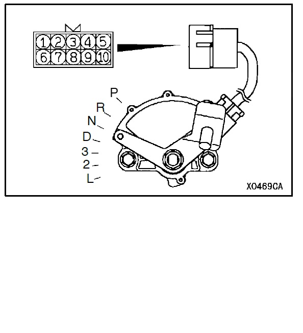

1.Я, конечно, дилетант, но почему стрелка В в мануале налево. Это ведь не натяжка на 2мм, а расслабление троса? 2.Правильно понял? - не трогая 2 болта крепления для подтягивания троса достаточно ослабить регулировочный болт и подтянуть на 2 мм ВПРАВО? и затянуть? Нет желания снимать ингибитор.

А какая связь ингибитора и троса управления? Они за разные приводы отвечают. На тросе должна быть обжатая метка. Между ней и оплеткой с резьбовым наконечником должно быть мануальное расстояние. Если нет движения при переводе рычага в R или D, значить нет давления масла на управлении гидромуфт. А это значит, что в гидроблоке управления много механических вкраплений в масле. Это гряь, а значит АКПП промывать, масло менять, и срочно, иначе ремонт уже близко...

Dizel Man писал(а): 04 мар 2019, 12:49 А какая связь ингибитора и троса управления?
Прямая. Через шарнир, которым он поворачивает ось ингибитора ::-D:

Теория, конечно, хорошо. И совет промыть полезный. Масло светлое на вид. Но утром к неквалифицированным слесарям. А выше Дэнья написал - сначала подтянуть трос и посмотреть. Вот и вопрос к спецам - подтянуть ВЛЕВО как нарисовано в мануале - это подтянуть или ослабить? Возможно этого будет достаточно. Иначе - болты могут отломиться или еще что-нибудь....У меня заводится только на нейтрали.

Ось, имеющая вращение и связанная с ингибитором, вообще никак не связана с приводом, который перемещает трос АКПП. Ось ингибитора приводится тягой от рычага переключения режимов АКПП!!! Это разные приводы управления режимами АКПП. Не стоит, не имея понимания что за что отвечает, что-то крутить и регулировать...

И еще. Тросом управляется режим переключения передач. А вот "драйв" или "реверс", определяет положения рычага переключения передач, и как следствие, угол поворота оси на которой "сидит" ингибитор...

Dizel Man, Вам бы романы писать, начальник, на производственные темы (извиняюсь). Получается ингибитор нужно вообще не трогать, а просто промыть коробку и сменить масло. И будет мне счастье. Стартер не будет отключаться. А все что написано в мануале (см. выше)- на помойку. И фото с выработанными и просевшими контактами - ни о чем. Тросик не трогать. Хотя бы объяснили правильно ли стрелка на В означает подтягивание, а не отпускание. ??????

Анатолий51 писал(а): 04 мар 2019, 17:23 Теория, конечно, хорошо. И совет промыть полезный. Масло светлое на вид. Но утром к неквалифицированным слесарям. А выше Дэнья написал - сначала подтянуть трос и посмотреть. Вот и вопрос к спецам - подтянуть ВЛЕВО как нарисовано в мануале - это подтянуть или ослабить? Возможно этого будет достаточно. Иначе - болты могут отломиться или еще что-нибудь....У меня заводится только на нейтрали.
Это скорее компенсировать смещение при затягивании гайки.
Тросом синхронизируются положения рычага в салоне и рычага на коробке.
Ну а куда движется рычаг смотрите на картинке.

Был не прав, ложанулся с тросовым управлением 2-шечной АКПП. Наверное, потому, что второй день перебираю эту АКПП. Не пинайте за это. :*THANK*: Я лишь все время пытался сказать, что перемещать нужно именно ингибитор. Регулировкой троса проблему не решить. Ось, на которой ингибитор "сидит", не имеет люфтов которые можно компенсировать регулировкой троса...
Схема для примера, это не АКПП П-3...

Вот зачем тут твоя схема "для примера", если на предыдущей странице нормальная официальная инструкция, из которой все понятно.
Ингибитор сидит на оси гидроблока, которая переключает потоки масла. Разумеется, двигать нужно сам ингибитор, у него, собственно, именно для этого и сделаны длинные ушки под болтами.

Отрегулировали ингибитор как показано в мануале. Все работает. Спасибо бескорыстным помощникам.
