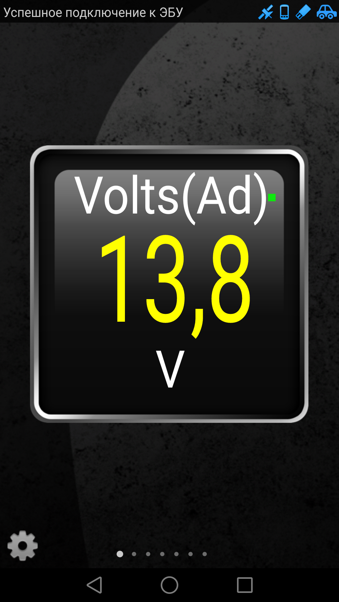

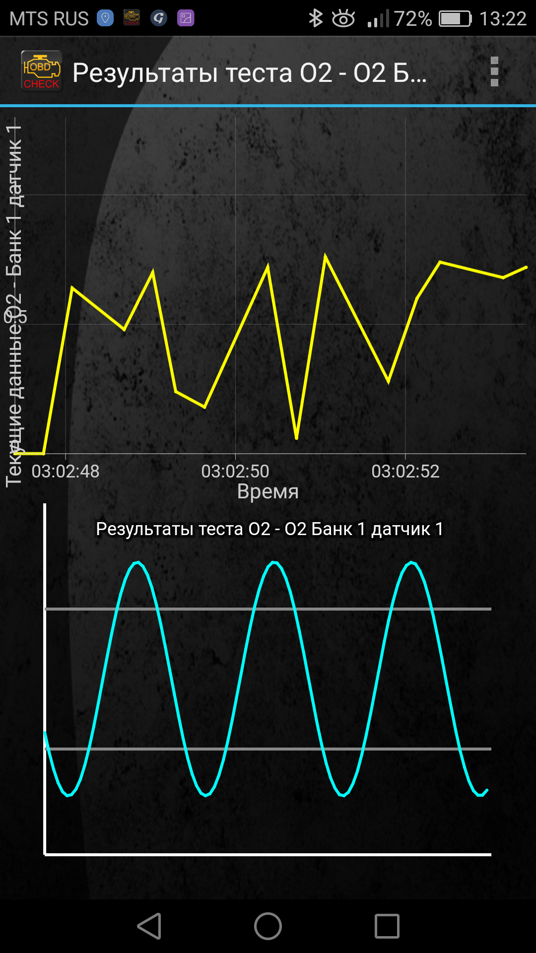

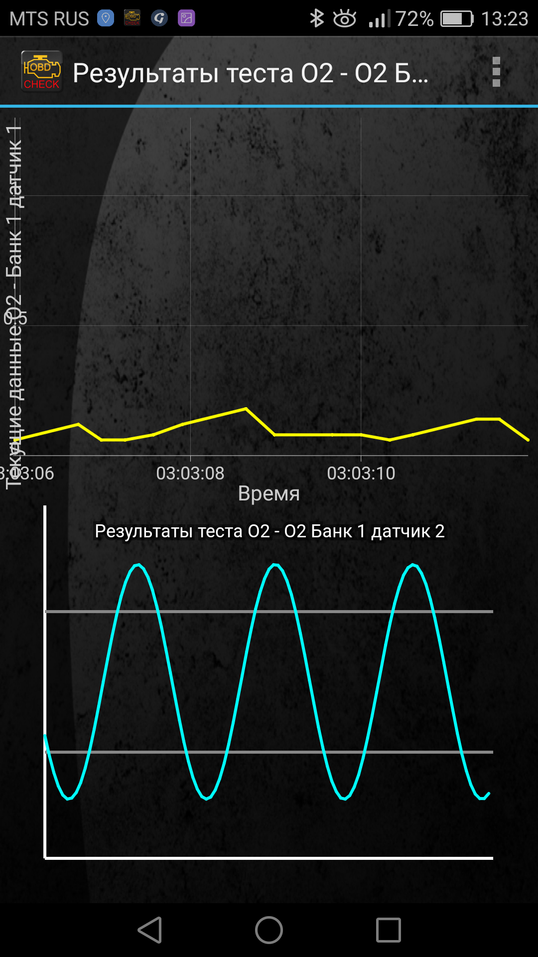

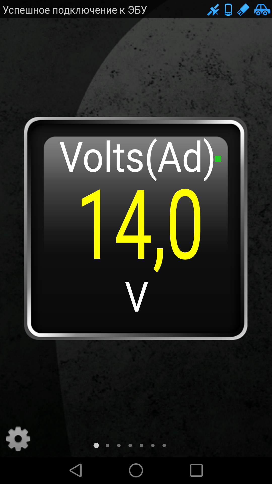

И как понять, что это из-за генератора? Мне его проверяли у ОД и у кулибина местного. Вердикт - встрою.dzhdzh писал(а):У меня такое было, когда генератор подходил к своему концу, так сказать - лампочки такие же загорались. Глохло под нагрузкой, я уловил, когда подключал передок и/или кондей.yur415 писал(а): Кстати, когда машина глохнет, то на панели загорается три лампочки красного цвета: A/T TEMP, маслёнка и АКБ. ЧЕК не горит!!!

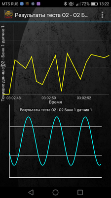

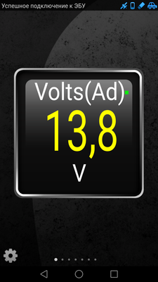

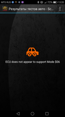

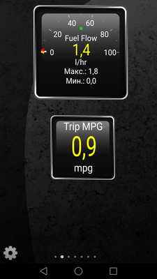

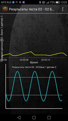

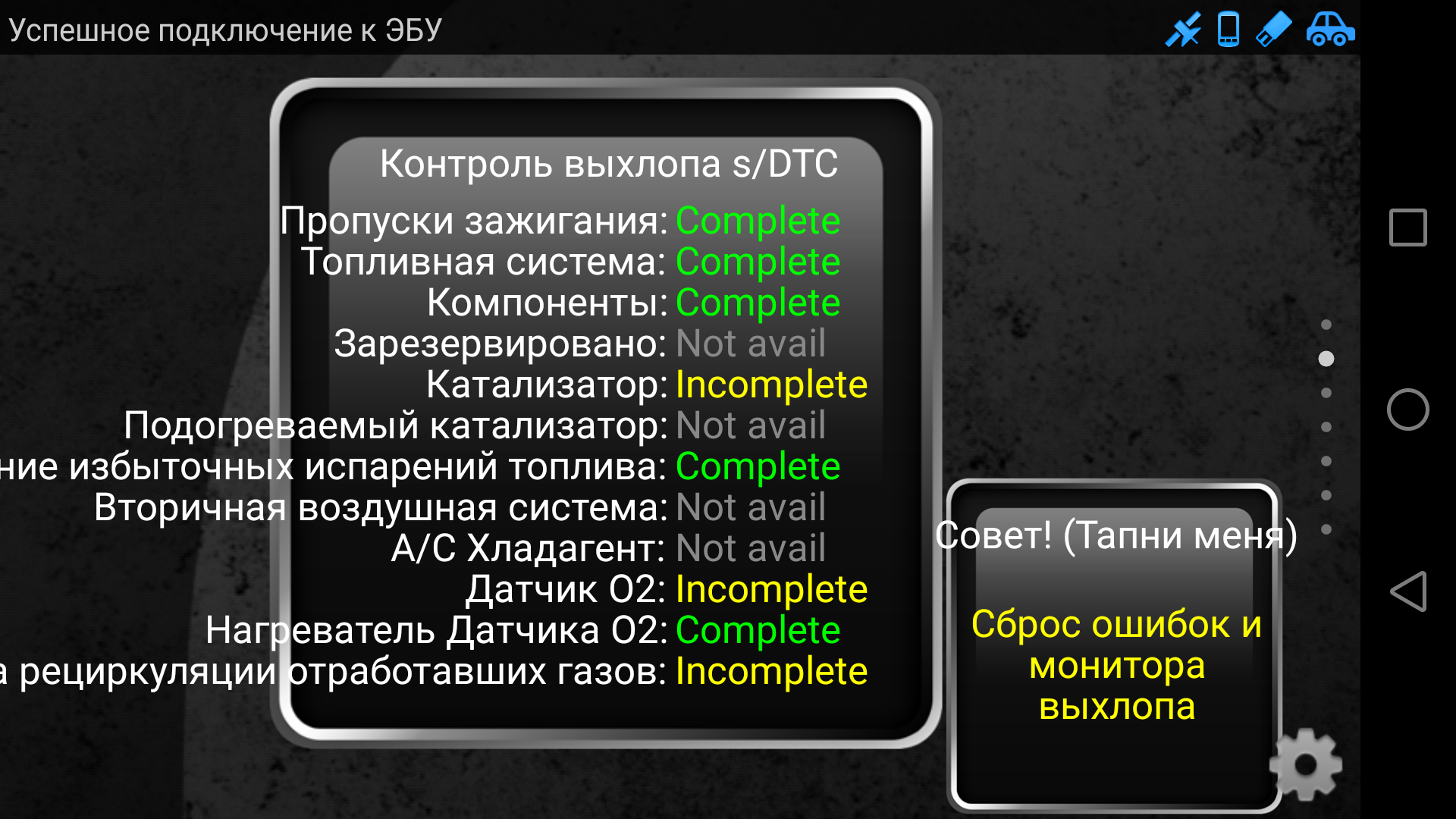

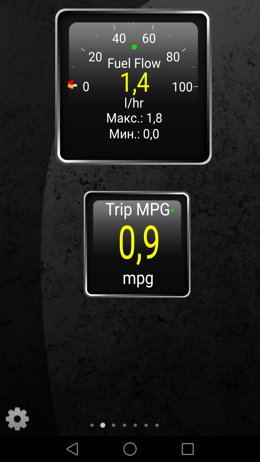

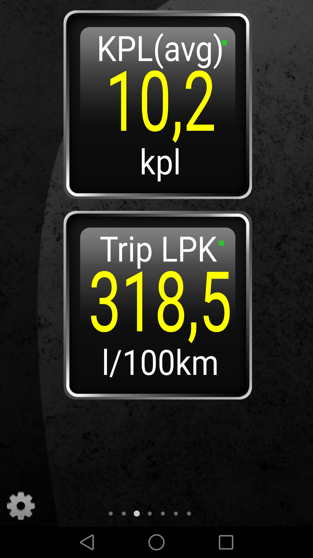

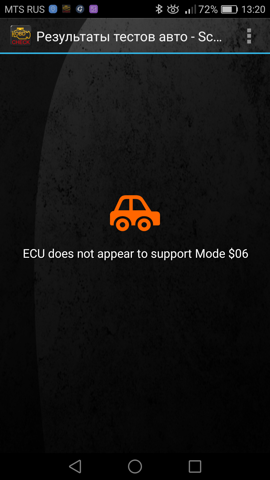

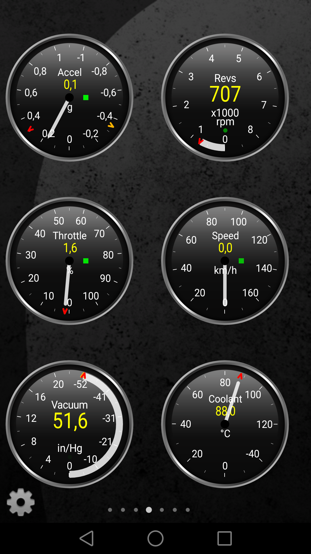

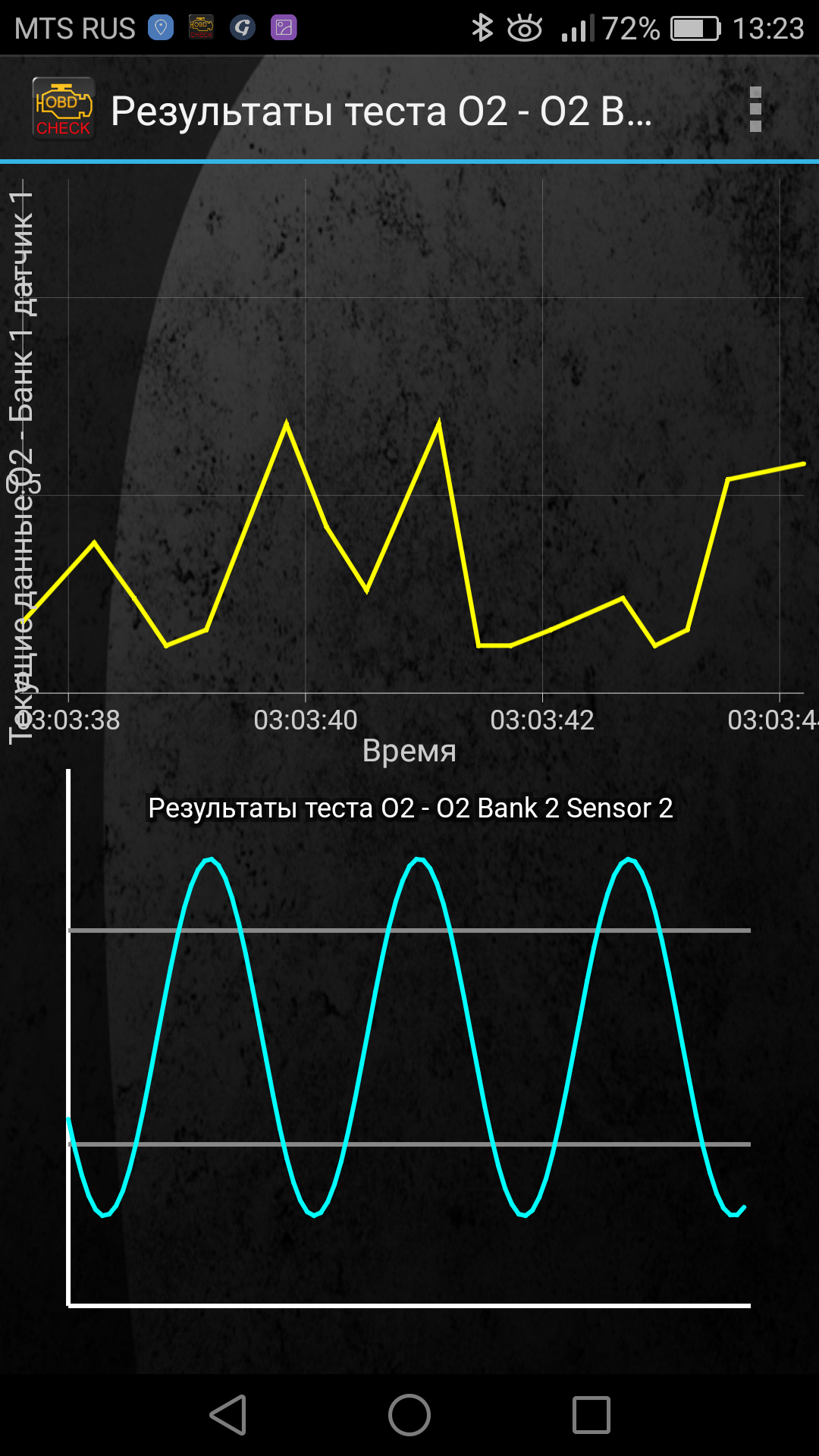

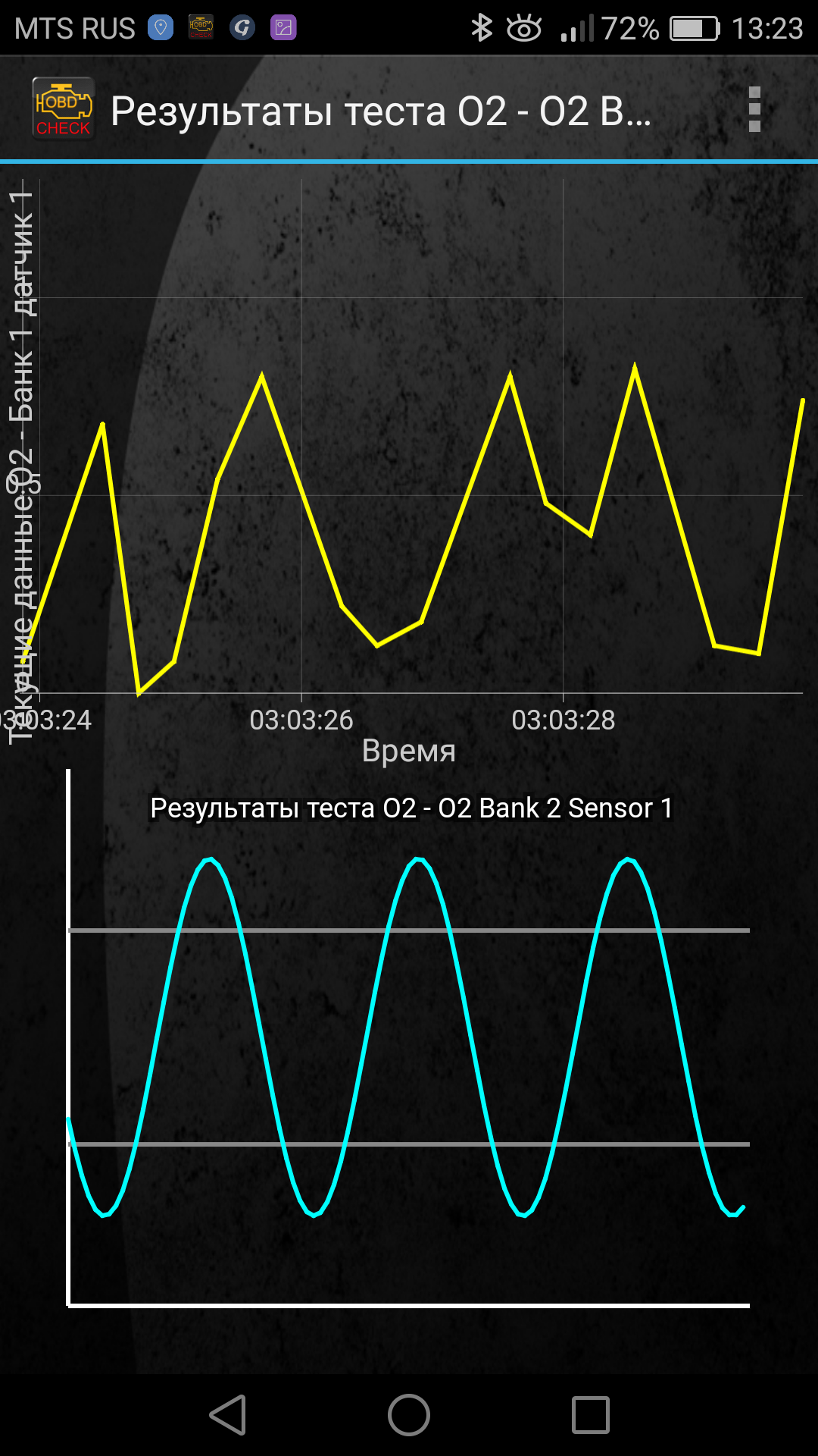

Сегодня снова пытался понять и не смог. Подключил Торкью, скриншоты прилагаю. Может кто подскажет по ним в чём проблема. Машина под нагрузкой глохнет и и даже без нагрузки на паркинге 15 минут работала и сама заглохла, при это Чек не горит, но горят те же лампочки.

51inHg вызывает некоторое недоумение. такой цифры 172кПа в этом моторе в принципе не будет никогда... нормальный сканер есть? Но мне кажется, это всетаки криво обученный дроссель. кондиционер не подклинивает? снимите с него ремешок.

Насколько я помню, проблемы с генератором никаких ошибок и не генерируют.yur415 писал(а):Ошибок нет в памяти.John Preacher писал(а):А ошибок в памяти нет?

Как то так! Походу всё дела было в ДМРВ. Но вот некоторые пишут, что у меня высокие показатели Вакуума (50-51,6) и скорее всего врёт датчик абсолютного давления. Что скажете, коллеги?!
