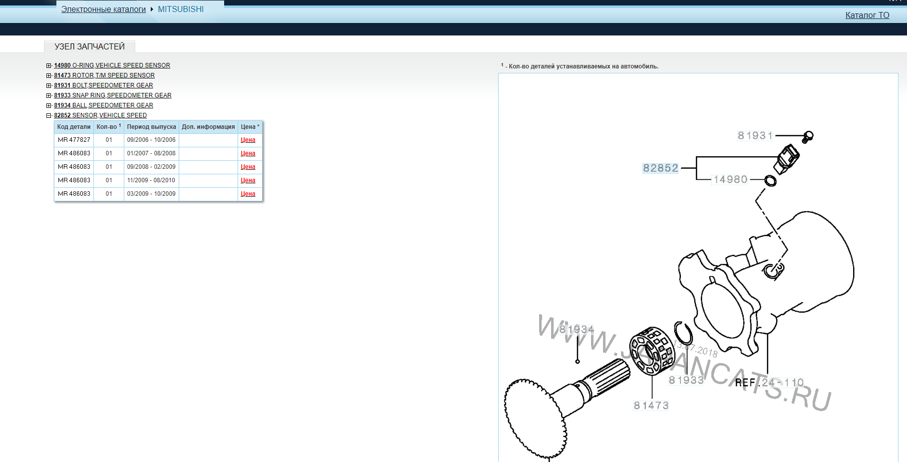

http://pajero.pro/bbs/phpBB2/viewtopic. ... 0&t=154486 - вот такая же тема, но итогового решения там нет. А перевернуть его не могли? Судя по картинке - там два ряда отверстий.

датчик скорости тот, что стоял на купленной раздатке. Мой при поломке разбило. Как узнать какой датчик нужен? По vin в магазине?

Датчик скорости на хвостовике слева походу автомобиля?
Сообщения: 57430
Благодарил (а): 1027 раз
Поблагодарили: 4784 раза
Re: Pajero IV 3.2 замена раздатки увеличило расход дизеля
max92 писал(а):Датчик скорости на хвостовике слева походу автомобиля?
MR486083
Он там один большой, разъём с пружинкой.

Подскажите пожалуста, я правильно понял, что это мой номер по vin?
Сообщения: 57430
Да это тот что стоял с завода.

Привет всем! Сегодня прислали коробку с датчиком. На коробке MR486083, на датчике denso MR446789. В магазине говорят, что это тоже самое. Что делать?
