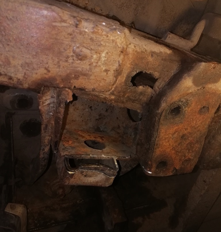

Re: Трещина в раме sport 2007 - эх

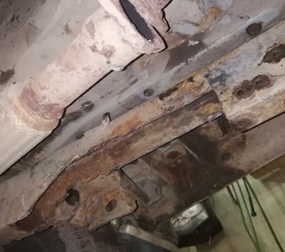

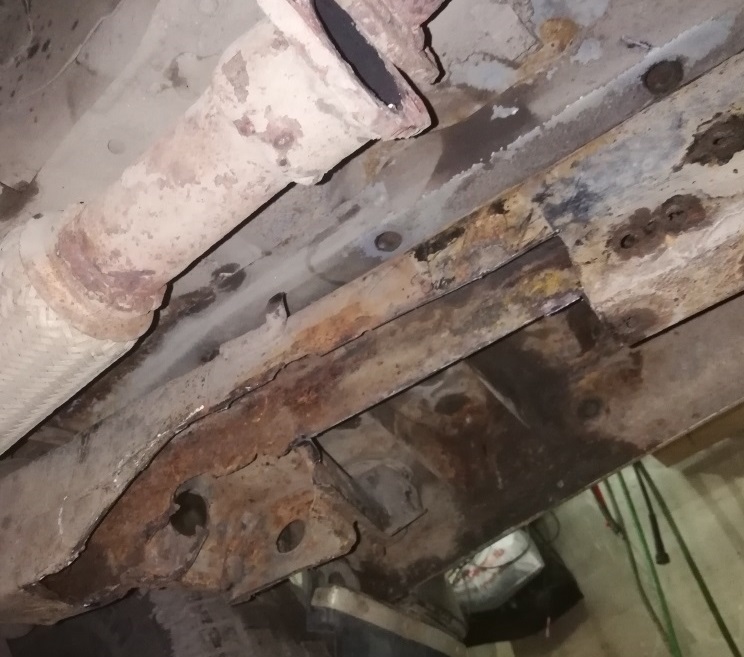

новую тему создавать не вижу смысла.
вчера все почистил вчерновую-дырки сбоку и снизу.
если есть какие мысли как все переварить-буду благодарен.
завтра после обеда на яму.
Люблю жизнь!
С уважением,Юрий.
С уважением,Юрий.

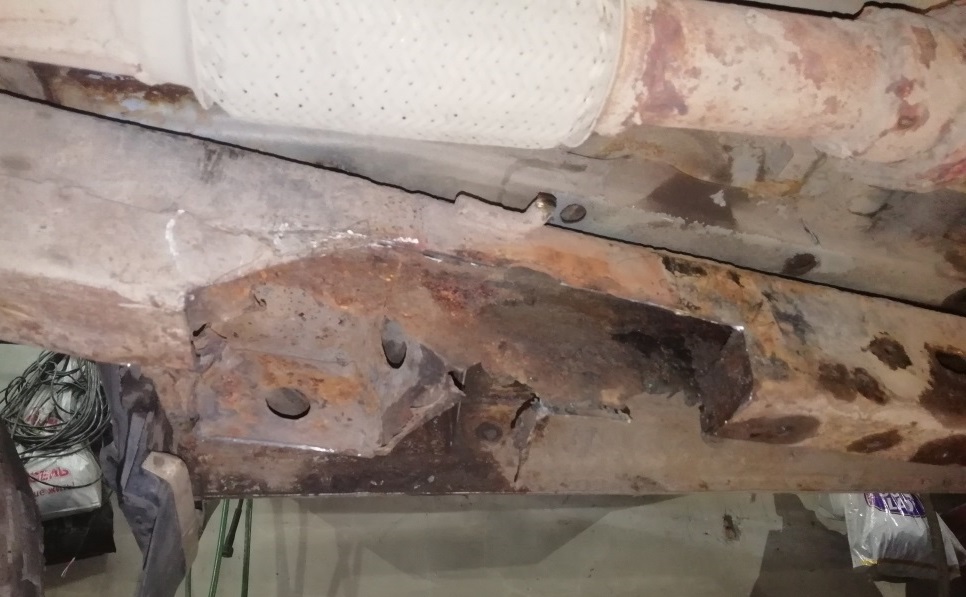

планирую аккуратно срезать плстину на которой стоит траверса.
вырезать кусок низа рамы,там где сгнило. сверху рама живая,верх трогать не буду.
чтото вварить вместо вырезаного куска,ну и потом уже по ходу усиливать как-то там все и обваривать неспешно,не перегревая металл.
Люблю жизнь!
С уважением,Юрий.
С уважением,Юрий.

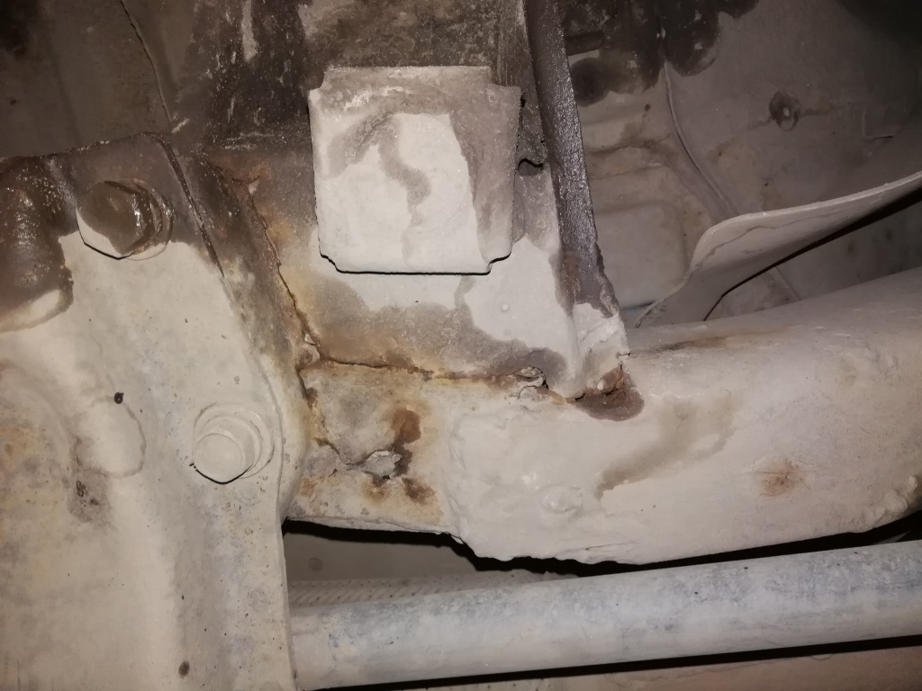

во во во во у меня тож были в этих местах косынки из тройки решили проблеммуasferrum писал(а):у меня ближе к раме.
(фото с драйва,спасибо автору)
че делать тоже пока не знаю.
завтра сфоткаю.
швеллерину снизу приварить?

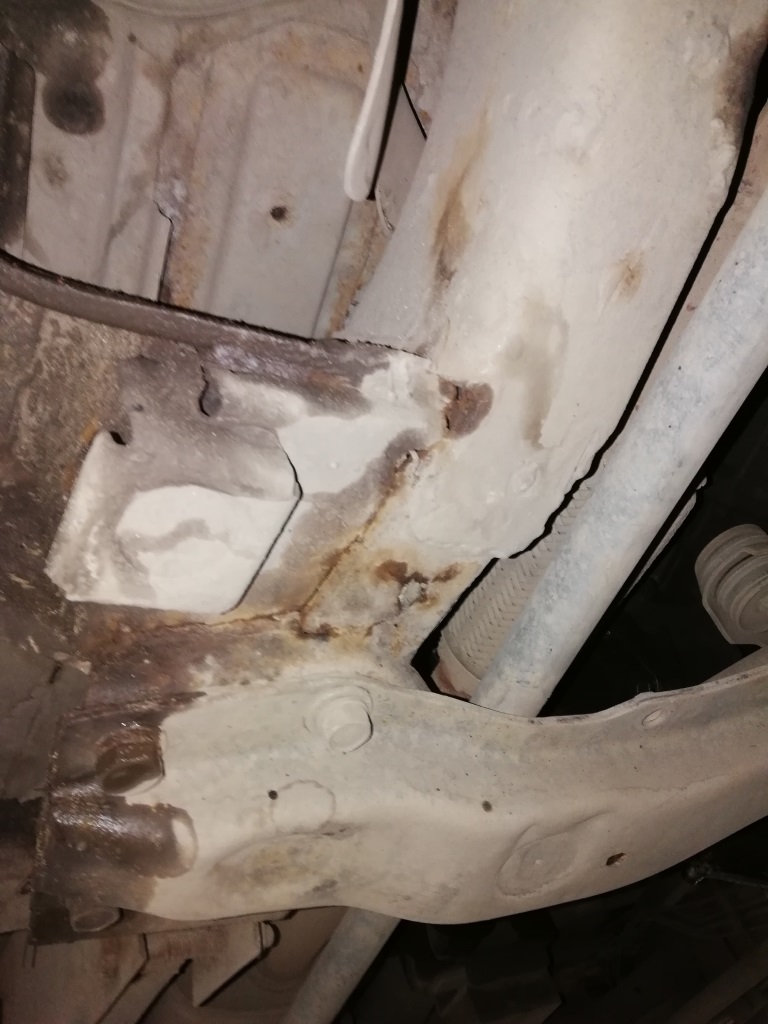

а фоток нет? или может на моих как-то нарисуете?
мастера мои говорят-скажу куда-что приварить,мы приварим.
они с рамами просто не имели дел.
закосынить саму лапу,на которой подушка кузовная?
они говорят место под траверсу ушло,и ловить его теперь-проблема.
но можно же подушкой РК поиграть,точнее шайбочками в месте ее крепления к раздатке...
Люблю жизнь!
С уважением,Юрий.
С уважением,Юрий.

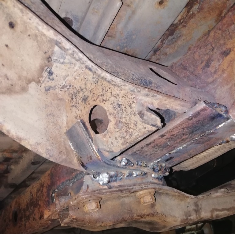

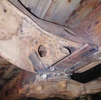

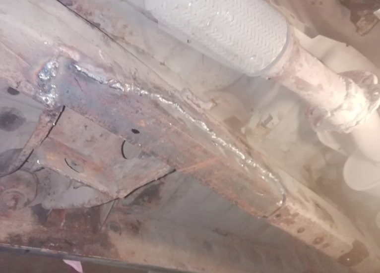

вчера собрались,и вперед.....
конечный результат не фоткал-сил не осталось,но и так понятно.
все потом замазал краской по рже. на днях надо мыть изнутри раму и заливать туда че-нить. можь протяну еще пару лет.
блин,фотки не хронологично вставились. см. с конца.
Люблю жизнь!
С уважением,Юрий.
С уважением,Юрий.
Чёт ваще жесть...asferrum писал(а):вчера собрались,и вперед.....
