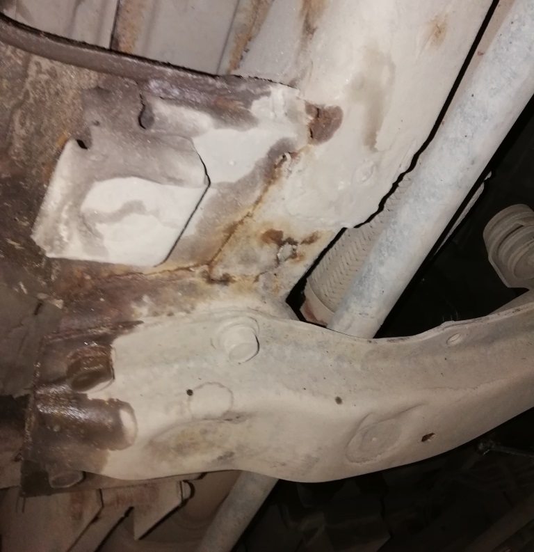

Всем привет! Всех с праздником).
В прошлом году делал ревизую рамы, и видел только 2 трещины на кронштейнах кузова (гугл подсказал, что это болячка и у многих так), и решил немного повременить, а сегодня залез в яму и увидел очень печальную картину после зимы.... В прошлом году даже намека не было, проверял даже вычитывал, что из-за нагрева глушителя и попадания воды тако творится...а на кронштейнах трещины на мм даже не сдвинулись...

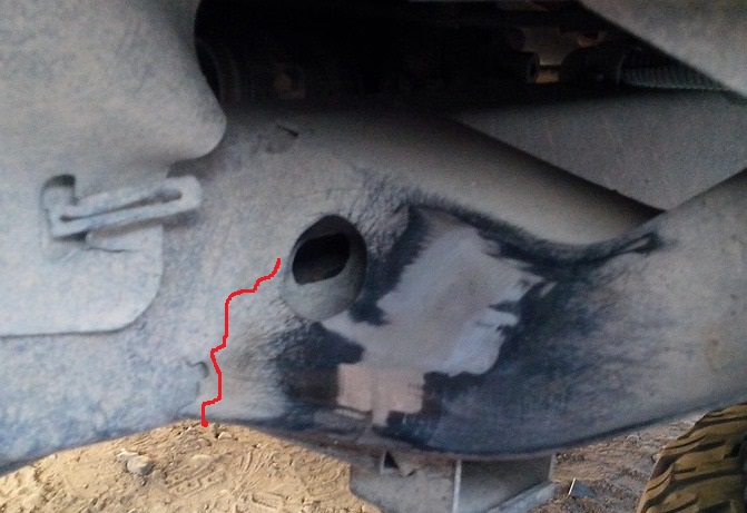

Рассматривал фотографии на драйве у людей. например https://www.drive2.ru/l/4573774/asferrum писал(а):кронштейны которые спереди,перпендикулярно основной раме?небольшие такие отростки.
у меня там тоже трещины.
три года назад обернули на правом металлом,тройкой. и на нем пошла трещина почти сразу,ну можь через полгода.
вроде и нагрузка там в обратную сторону,но трескается....
покупал с трещиной только справа,но года три назад полезло и на левом.
1 в 1 как на фото, даже расположение трещин одинаковое.

у меня ближе к раме.
(фото с драйва,спасибо автору)
че делать тоже пока не знаю.
завтра сфоткаю.
швеллерину снизу приварить?

Двигатель с коробкой/раздаткой к этим кронштейнам никаким боком не касаются. Как раз именно просевшие опоры кузова и способствуют появлению этих трещин.

Лопаются в основном вторые лапы те что у передних дверей, они самые длинные а констрякшин у их не очень ; у П2 они "квадратные" а на спорте "швеллер". я себе усилил приварив пластины с низу и получились"квадратом"

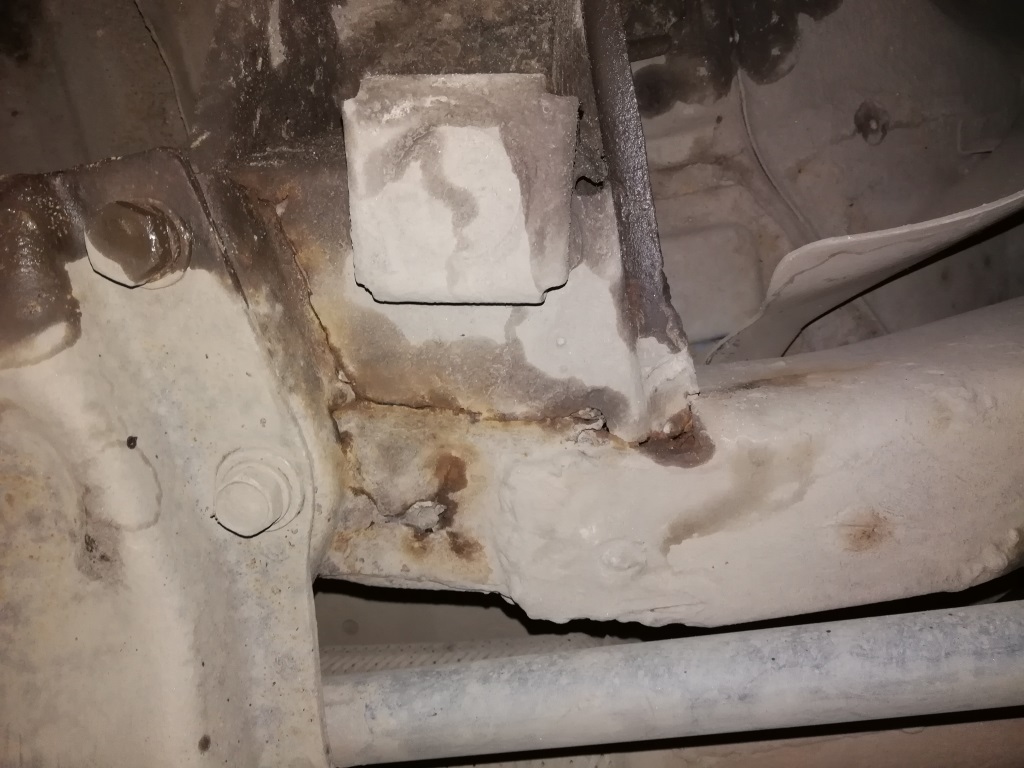

Тоже в этом месте и тоже справа...Прямо по отростку... Скорей всего правильно--из-за подушек сия хрень. Скоро кузов на переварку, заодно раму подлатать и потом подушки под замену...

Re: Трещина в раме sport 2007 - эх
почитал,блин темку....
вчера чето вибрация какая-то появилась...
полез сфоткал,как обещал выше.
Всё очень плохо....
вот вибрация откуда-раздатка чуть сдвинулась,траверса практически висит в воздухе.
завтра на сервис,варить все.
рельсу нах туда приварю завтра.
подушки все заказал.
