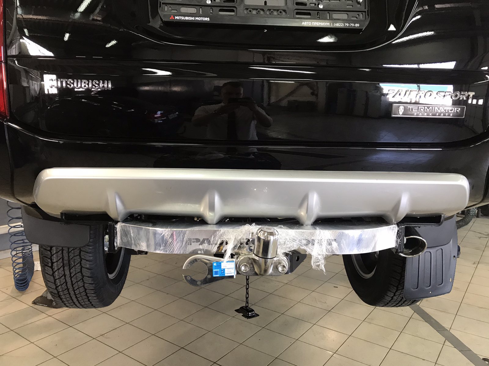

Поставил на Терминатор вот такой. Встал с вырезами, правда зазора не осталось.

sheptunov2013 писал(а): Поставил на Терминатор вот такой. Встал без вырезок, правда зазора не осталось.
кузов на раме играет на подушках
Это же Балтекс?
У него все же надо делать прорези в нижней накладке под кронштейны. У меня такой уже 8 лет, шесть лет на МПС2 и третий год на МПС3. На МПС3 проще ставить, т.к. накладка съемная (мне на МПС2 лень было снимать бампер и резал лежа под машиной). Но в целом очень гармонично стоит и прорезей этих абсолютно не видно.
Из недостатков считаю, что по идиотски стоит розетка (я сделал самодельный кронштейн и поднял ее выше, теперь не задевает грунт и проводка над балкой, а не под ней). Ну и крюк у него ближе к бамперу по сравнению с другими фаркопами. Например велокрепление типа рогатка встает, но крайний велик рулем упирается в дверь. Я вожу на платформе от Туле, мне не критично.
Еще можно отдельно купить у производителя переходник-вставку под квадрат. Официальный аксессуар.
За шесть лет эксплуатации немного поржавел конечно. Перед установкой на МПС3 снял накладку, все зашкурил и покрыл типа молотковой эмалью. Пока все нормально, третий год пошел, ржи нет. Некоторые пишут, что на других фаркопах краска чуть ли не кусками отваливается через год. Здесь такого нет. В общем Балтекс качественные фаркопы делает.

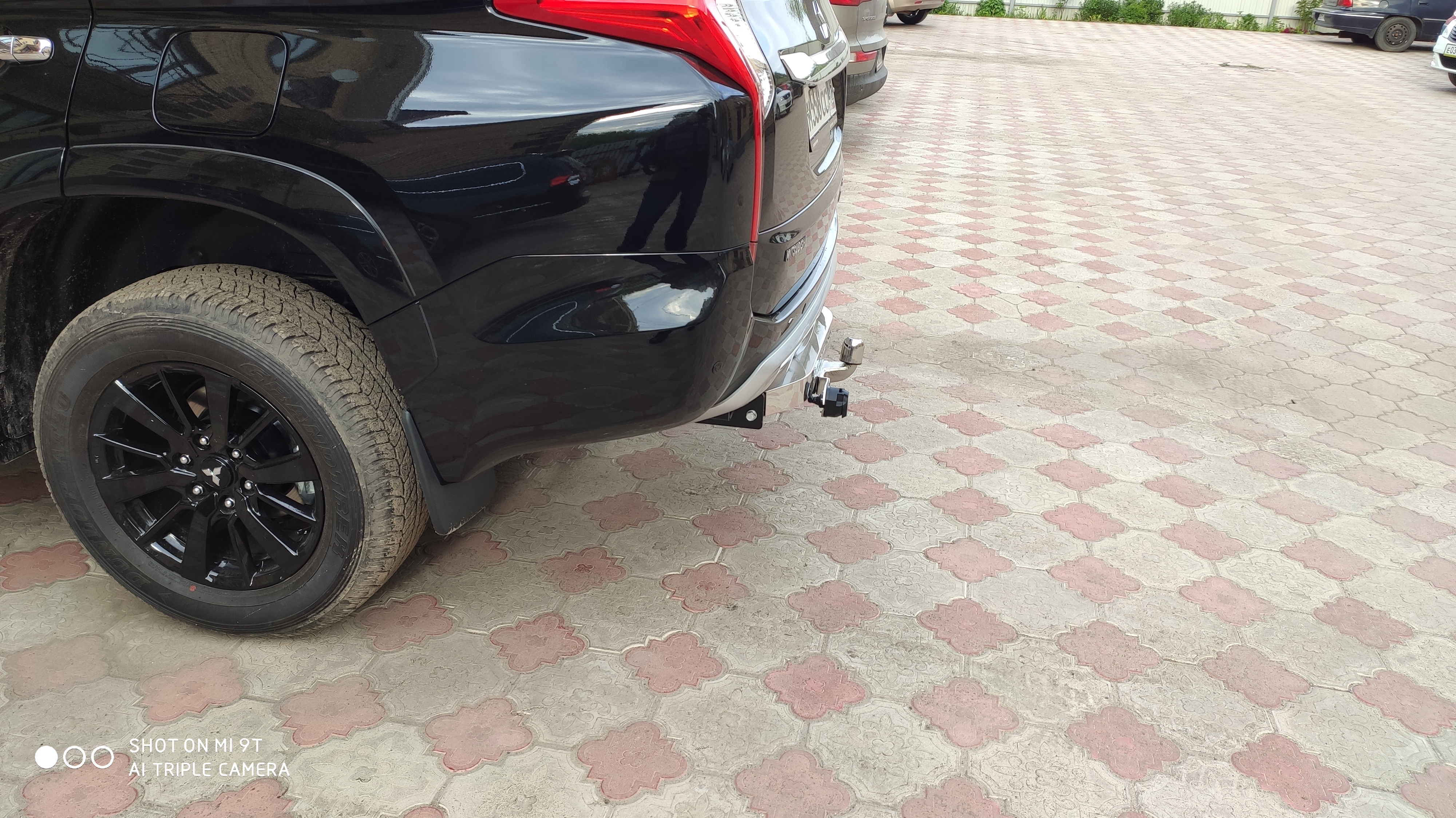

Да Балтекс . Другие фото . Не много подпилили заднюю накладку .
Кстати родные накладки при покупке авто тоже отдают. С ними не нужно подрезать.

С родными тоже нужно. Я сам фаркоп ставил, так что точно это знаю ;)

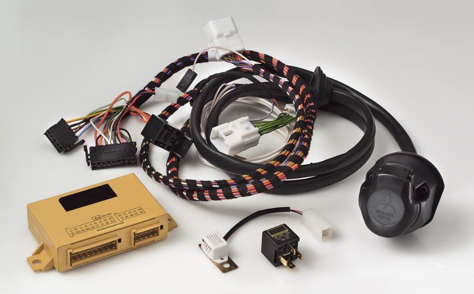

Я себе ставил оригинальную проводку MZ314873.
Да, она не дешевая, но реализует существующую в машине функцию стабилизации прицепа, так же сигнализирует если допустим не работает один из поворотников и вроде еще что - то. Естественно полностью согласуется со всем оборудованием в машине.
Состоит из нескольких частей и подключается по моему в четырех местах ( за задним бампером, за левой обшивкой багажника, в ногах водителя и под капотом)
