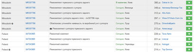

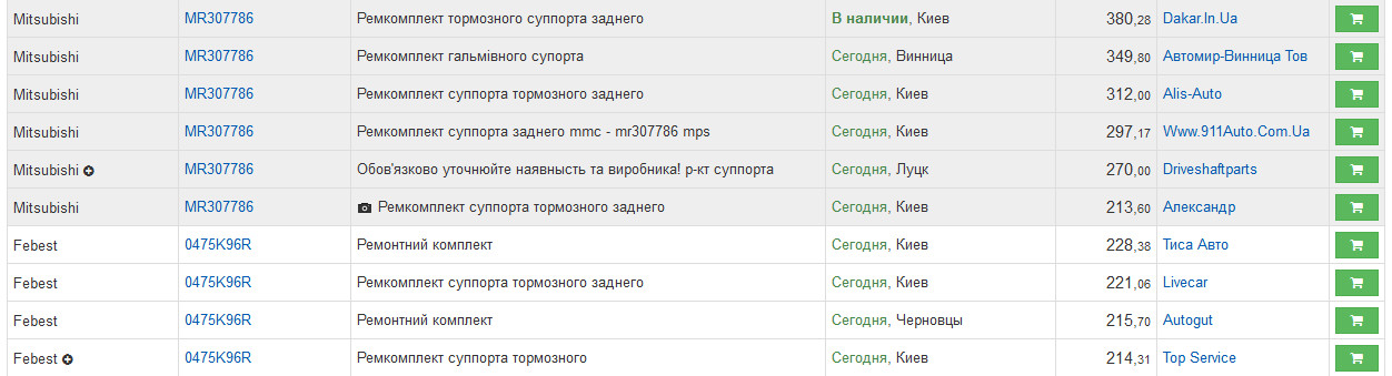

Цена у нас не обоснована на ремкомплет (резинки): 3376 рублей чисто на резинки. Я сам с Украины вот и перевел в рубли.
А вот по втулкам да, разницы в цене нет... но по доставке нужно было ждать) а тормозов нет, нужно было делать.

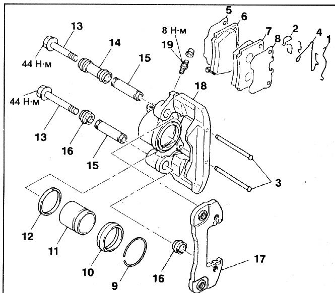

Втулки помазал специальной смазкой, чтоб ходили в резинках нормально, а вот сами болты Графиткой, она показала себя хорошо. Легко откручивается, где было прикипание + от коррозии.
Единственное, что меня смутило... на СТО очень сильно закрутили болты которые держат суппорт в направляющих, я вчера просто матерился..... Обмотал ключ "Трещетка" и молотком по нему... вот тогда смог сорвать 2 болта. Какая степень затяжки должна быть, можете подсказать?

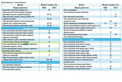

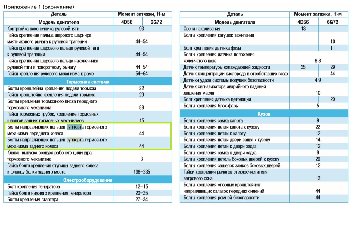

алексей - Маленький Мук писал(а):Усилие на болты скобы 90нм, эт не то что б в усмерть но достаточно сильно :)
Та я про болты скоб вообще молчу, тоже тяжко дались.
Меня смущает то что я мог перетянуть болты втулок направляющих.
Я просто подтянул, и молотком по ключу постучал, вроде по инструкции это 44нм... А по моим усилиям сколько я дал момента ХЗ.

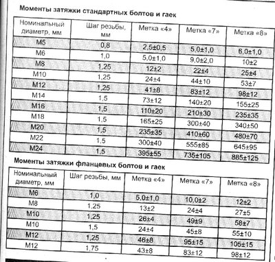

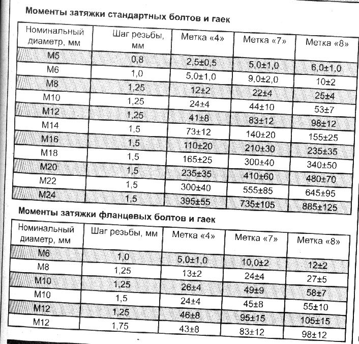

как правило на болтах на голове есть "метка" с жесткостью болта.(4,7,8,10,11,12) соотвецтвенно если ты дашь усилие больше чем на ем указано ;) :@=: ::-D: эт конечно не показание к приминению но все ж

алексей - Маленький Мук писал(а):как правило на болтах на голове есть "метка" с жесткостью болта.(4,7,8,10,11,12) соотвецтвенно если ты дашь усилие больше чем на ем указано ;) :@=: ::-D: эт конечно не показание к приминению но все ж

Хотя указание жесткости на болтах эт не показатель усилия при затяжке. вот болт колена( на бощке болта 11) а тянется он аж в 20 а на чмосорак тянется 24. мне порой трудно создать такое усилие в силу собственного веса ::-D:
Ээ, зачем людей пугаешь :)
Оригинальные резинки совсем не намного дороже, чем Febest.
Это цены на сегодня, https://фигнякакаято/
PAJERO SPORT 2003 2,5 TD
gelo1
Сообщения: 177
Зарегистрирован: 12 май 2017, 16:37
Мой автомобиль(и):: sport 1
Благодарил (а): 75 раз
Re: Инструмент для развода тормозпоршней заднего суппорта
Сообщение gelo1 »
Хм) правда 1700 рублей включая доставку.
Сенкс.

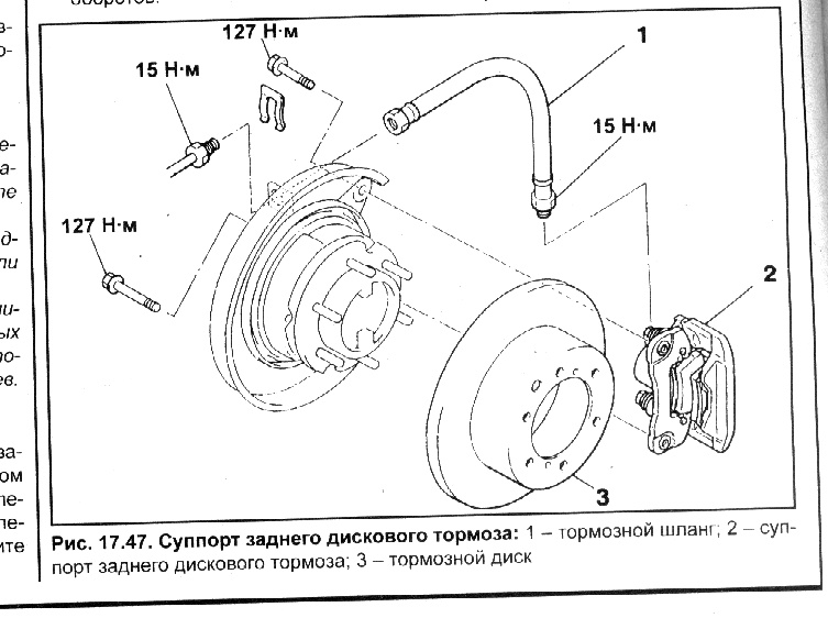

Добрый день! Не могу понять..... Направляющие 44 НМ, а 2 болта скоб с какой силой давить?
То по инструкции вижу только 88 нм на болты крепления переднего тормозного.... Для заднего аналогично?
vadym
Сообщения: 1457
Зарегистрирован: 12 сен 2007, 00:50
Откуда: Черновцы
Благодарил (а): 12 раз
Поблагодарили: 120 раз
Сообщение vadym »
gelo1 писал(а): Добрый день! Не могу понять..... Направляющие 44 НМ, а 2 болта скоб с какой силой давить?
127 Н.м.
Если же нет конкретного указания на момент затяжки резьбового соединения, тогда момент берется из таблицы в соответствием с маркировкой болта и его размером.
