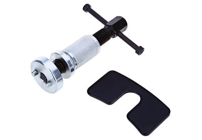

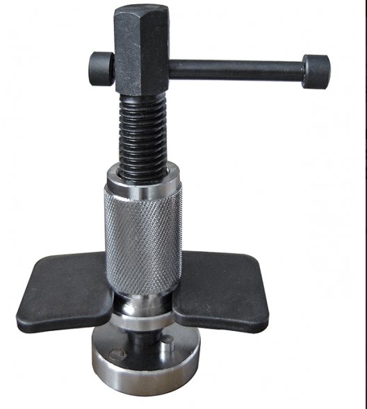

Всем добрый день! Хочу приобрести коробочку Для развода тормозных поршней.
Вот конструктив задних суппортов не могу понять сможет с таким набором подружиться ?

Коробочка хорошая, у меня такая есть. Но для этих машин абсолютно бесполезная и избыточная, у нас колодки прекрасно разводятся отверткой. Ну если конечно суппорта не наглухо закисшие :) Такой набор хорош для разведения комбинированных суппортов, на которых реализован механизм ручника. Там надо сзади поршень в суппорт вкручивать, т.е. одновременно крутить и давить.

Patrik84 писал(а):Коробочка хорошая, у меня такая есть. Но для этих машин абсолютно бесполезная и избыточная, у нас колодки прекрасно разводятся отверткой. Ну если конечно суппорта не наглухо закисшие :) Такой набор хорош для разведения комбинированных суппортов, на которых реализован механизм ручника. Там надо сзади поршень в суппорт вкручивать, т.е. одновременно крутить и давить.
Не смог вдавить мм 3-4. Вот хочу найти инструмент.

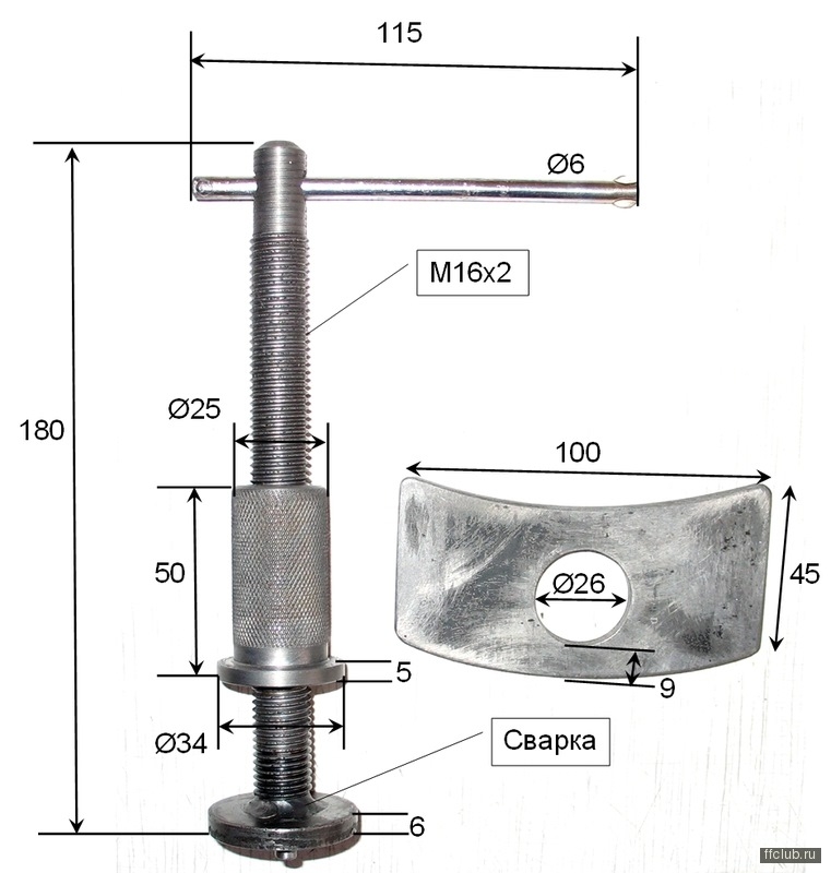

На ютубе есть .чел приспособу сделал из 2 х старых колодок гайки и длинного болта. Вкладываешь колодки крутишь болт .он раздвигает колодки и поршень уходит. Хотя если суппорт обслужен,смазан пальцами вдавится легко. Я такую приспособу хочу на передние суппорта сделать.

Делал год назад такое для Шкоды - там один поршень задний винтовой , но у паджеро он обычный так что зубцы не нужно делать .
А конструкция такая же . размеры можно скорректировать по месту .

Купил себе такой за 550 рублей,спилил болгаркой штырьки с двух сторон и всё отлично работает.

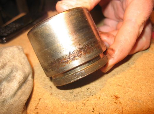

Не смог вдавить потому, что поршня поржавели, а так большой отверткой и старой колодкой прекрасно должны вдавливаться до конца.
Вот тут глянь на последнюю фотку - http://www.lancer.com.ua/forum/viewtopi ... 66#2723866 , поймешь почему не вдавливается :)

vadym писал(а): Вот тут глянь на последнюю фотку - http://www.lancer.com.ua/forum/viewtopi ... 66#2723866 , поймешь почему не вдавливается :)
Это как же нужно запустить автомобиль, чтобы такое получилось??? :=-O:

Я тоже подумал , что этот поршень пролежал на дне океана лет 30 :*PARDON*: ::-D:
На самом деле поршень меняют , когда уже не удастся выровнять нулевкой - а то и суппорт весь сразу

Да автомобиль в отличном состоянии, локера есть везде, трубы в подножках заменены на нержавейку, двигатель просто шепчет, и так далее и т.п. , а вот задние суппорта х.. его знает, почему.
Работали они до последнего момента, тормозили без проблем, я туда и не заглядывал, колодки менял себе и все, пока на системе контроля колес не заметил, что температура заднего правого диска чуть выше чем остальных, заглянул и ужаснулся. Поржавели только поршня, сам задний суппорт в норме, при этом рабочие поверхности поршней переднего суппорта вообще без ржавчины, только чуть следы ржавчины на внешней поверхности. Поменял все на нержавейку, вот пусть теперь попробуют поржаветь. ::-D:
Я когда спорта купил, задние поршня выглядели чуть получше чем как в ссылке.
Думаю их не вдавливать надо, а наоборот выдавливать и менять.
