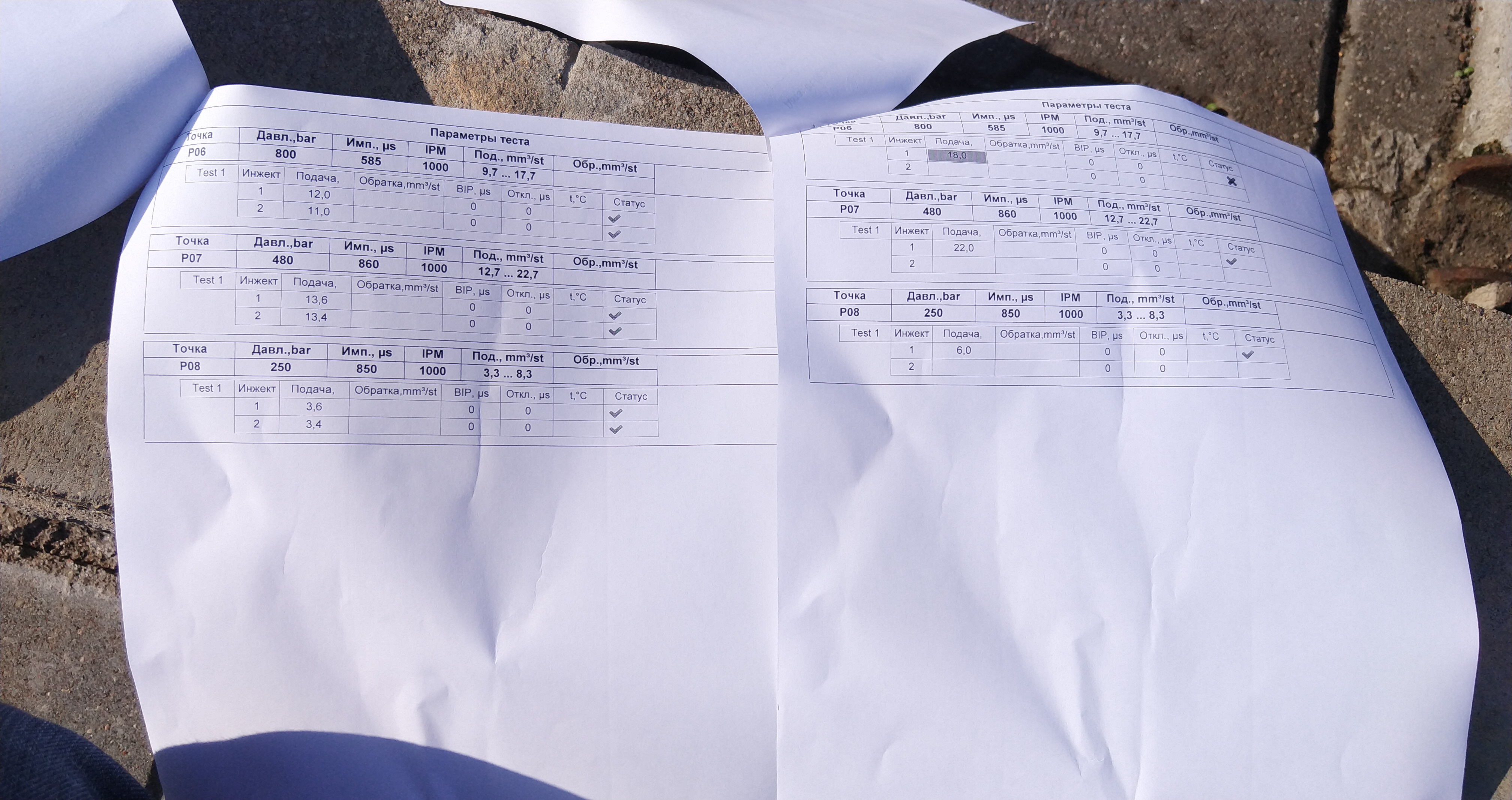

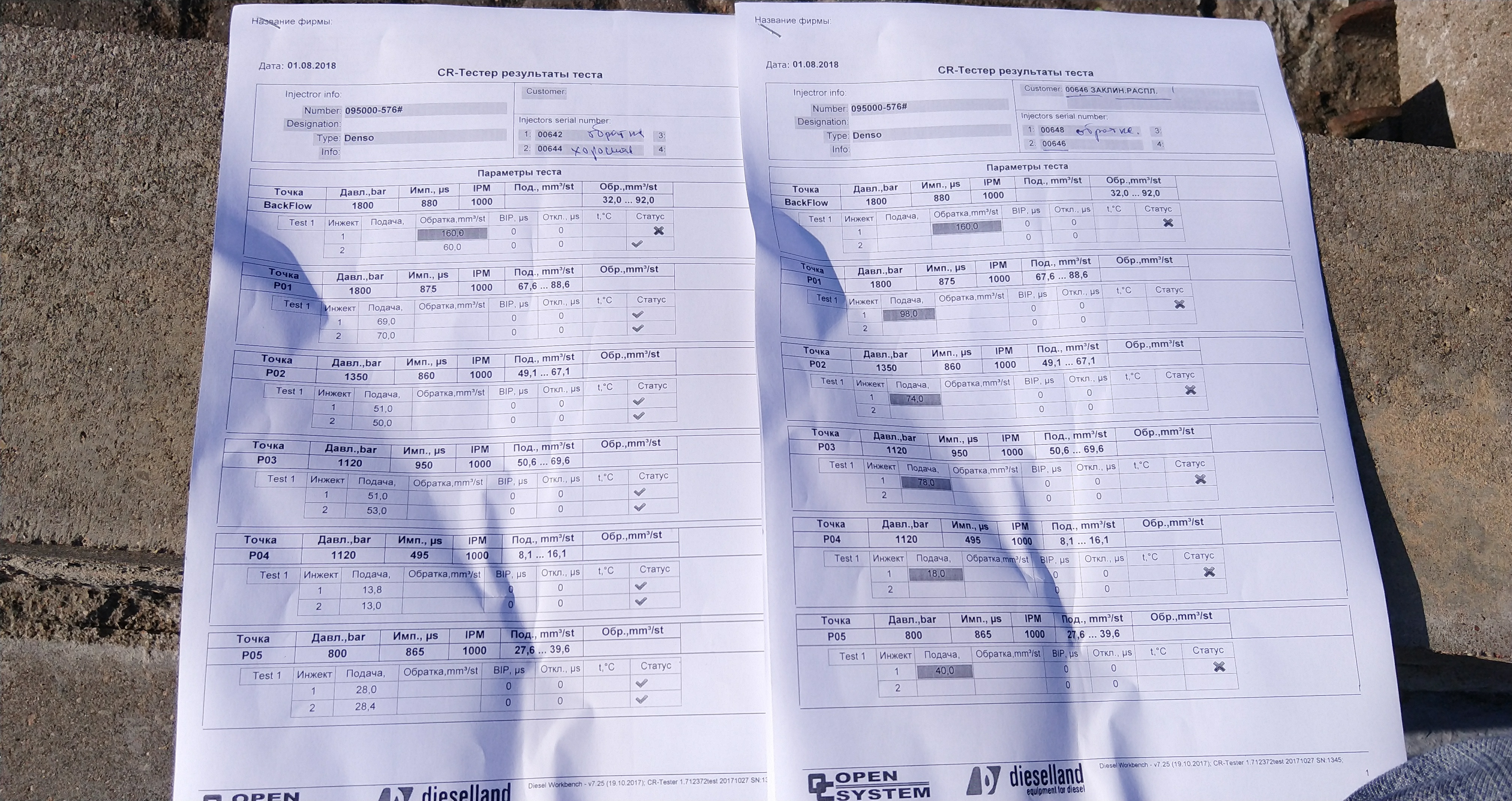

И остальные, что скажете, можно что то думать, или только после стенда можно будет , что либо предполагать

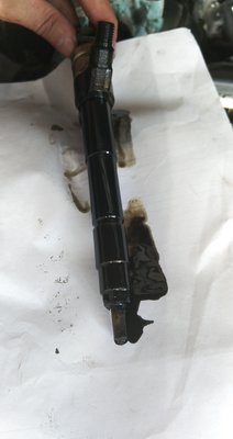

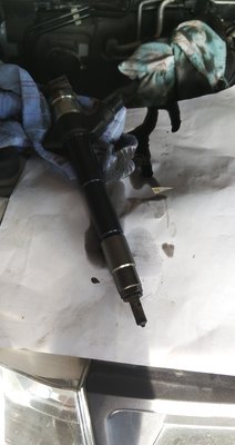

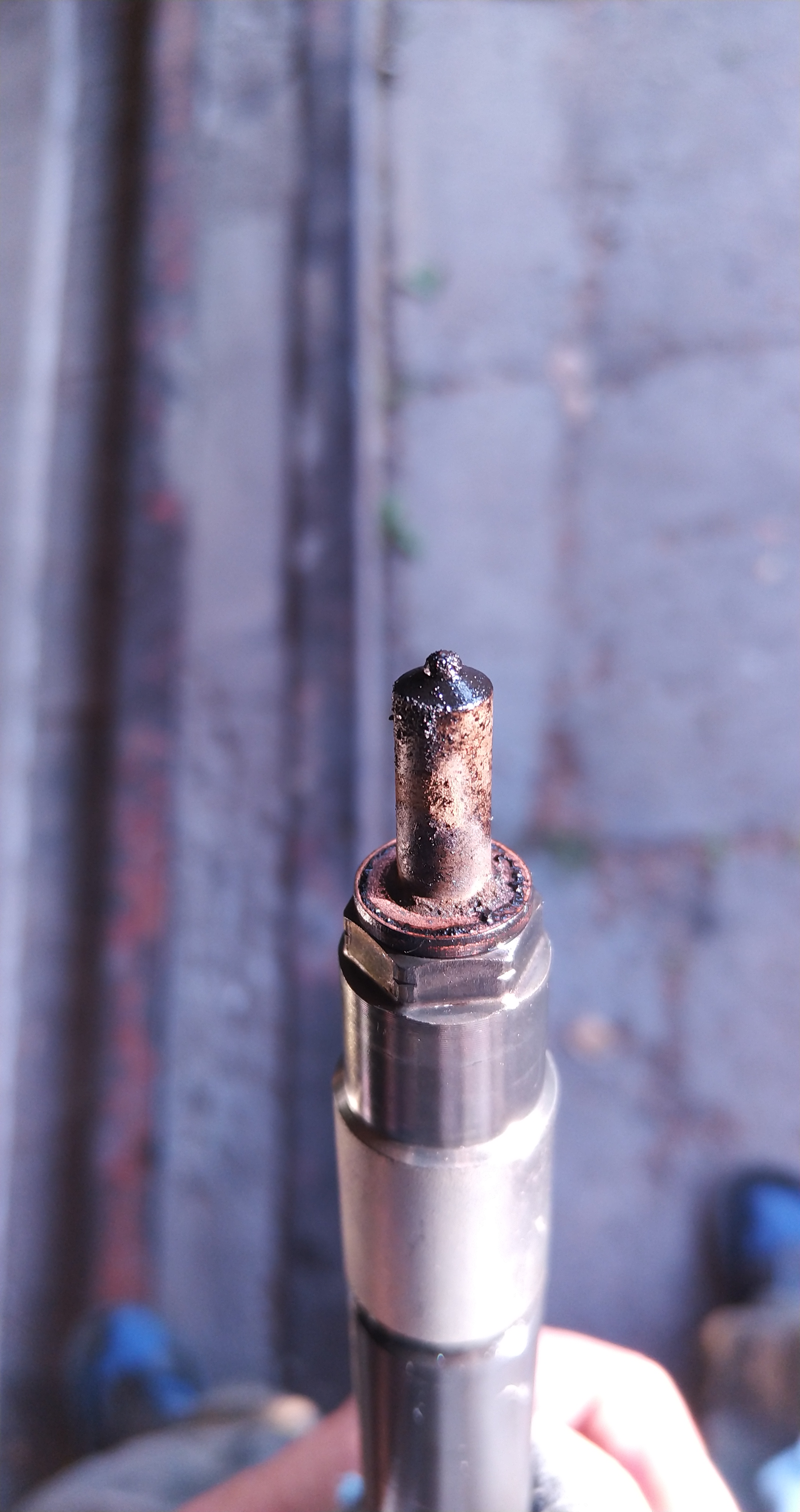

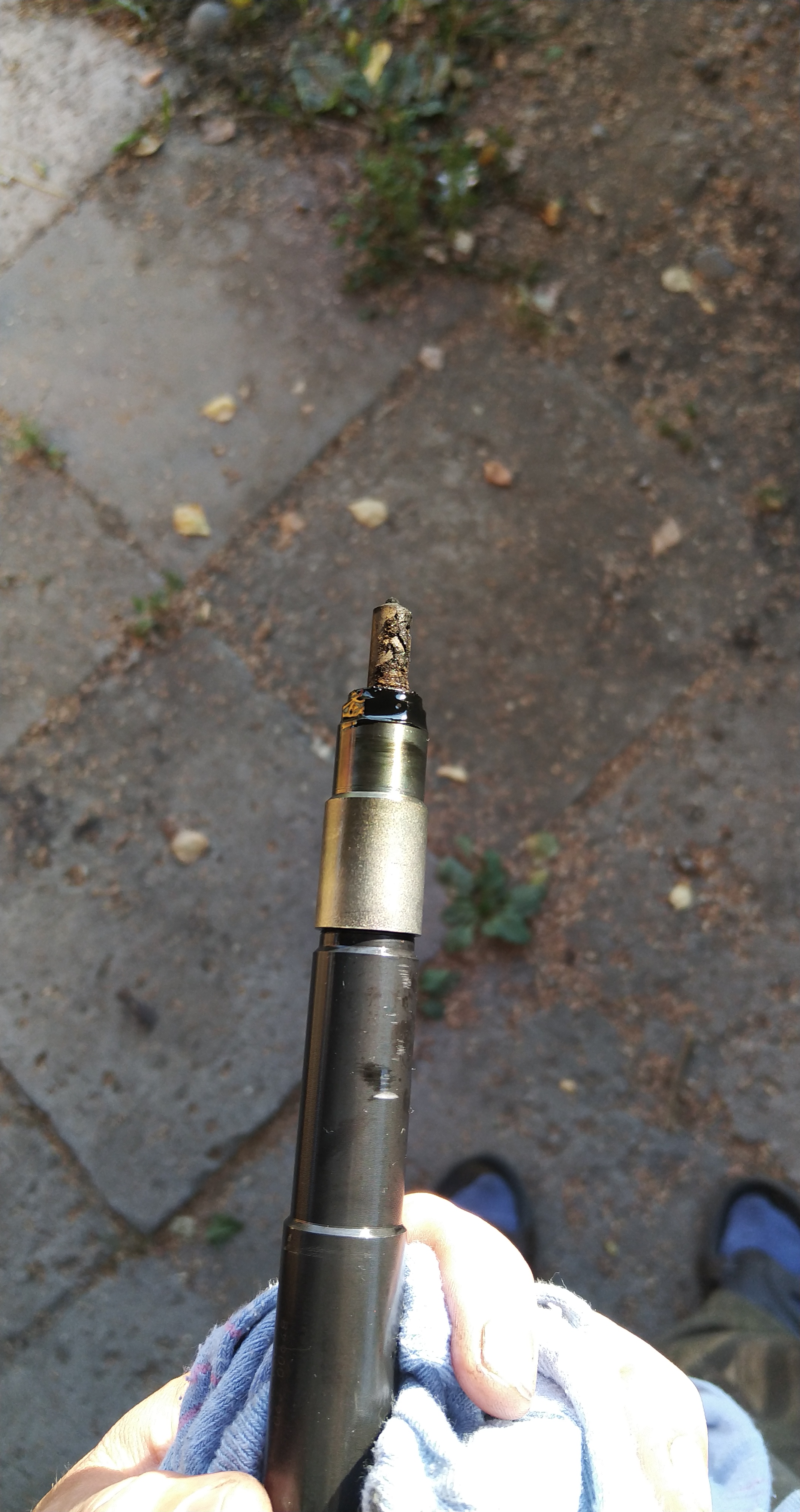

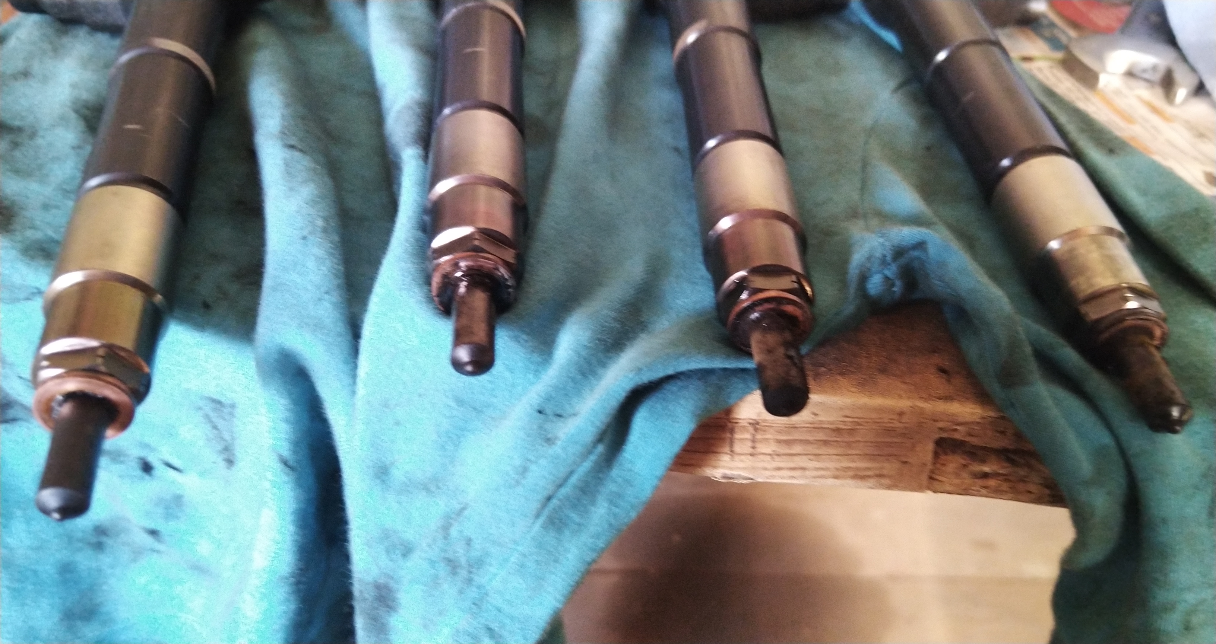

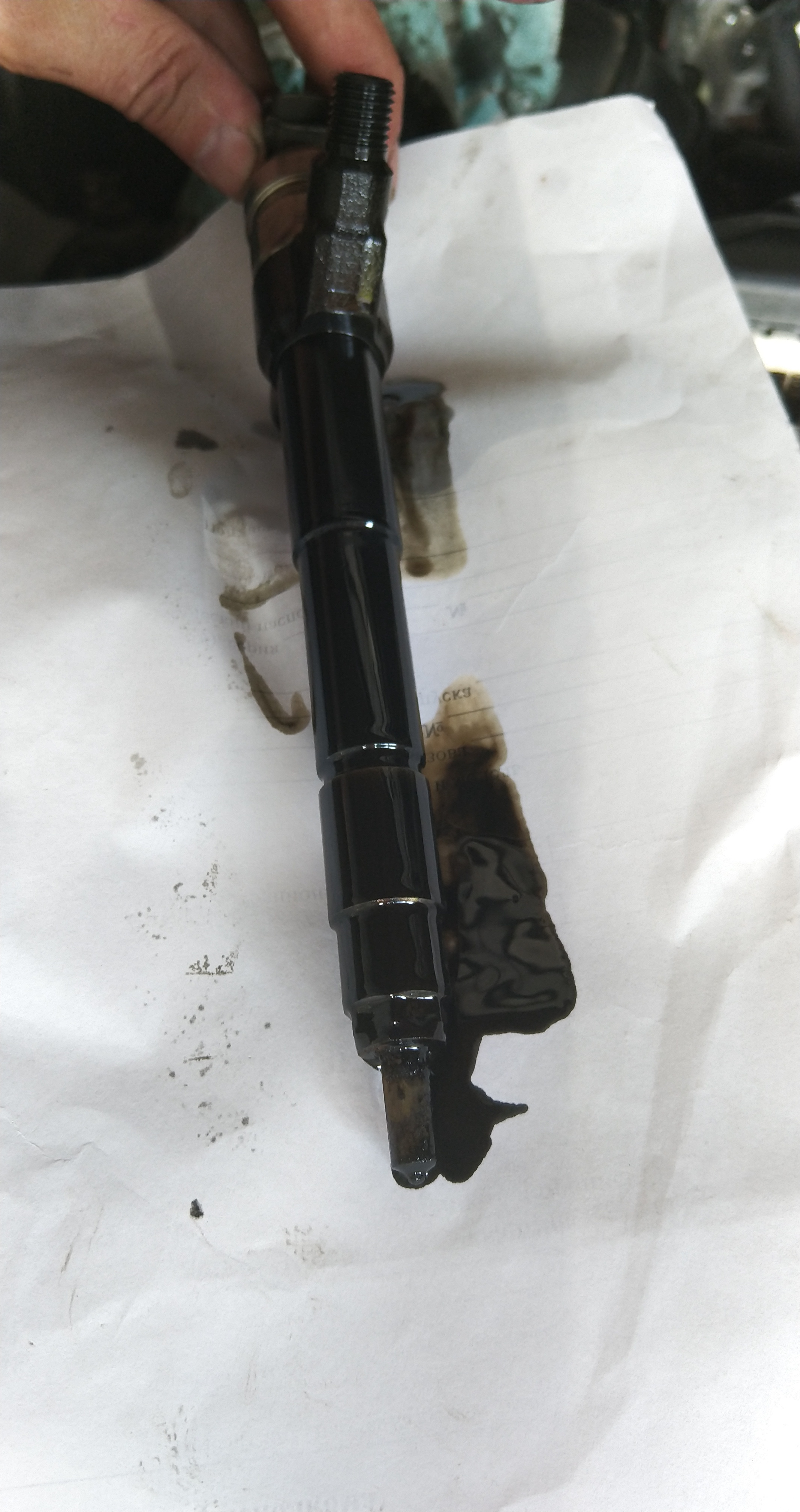

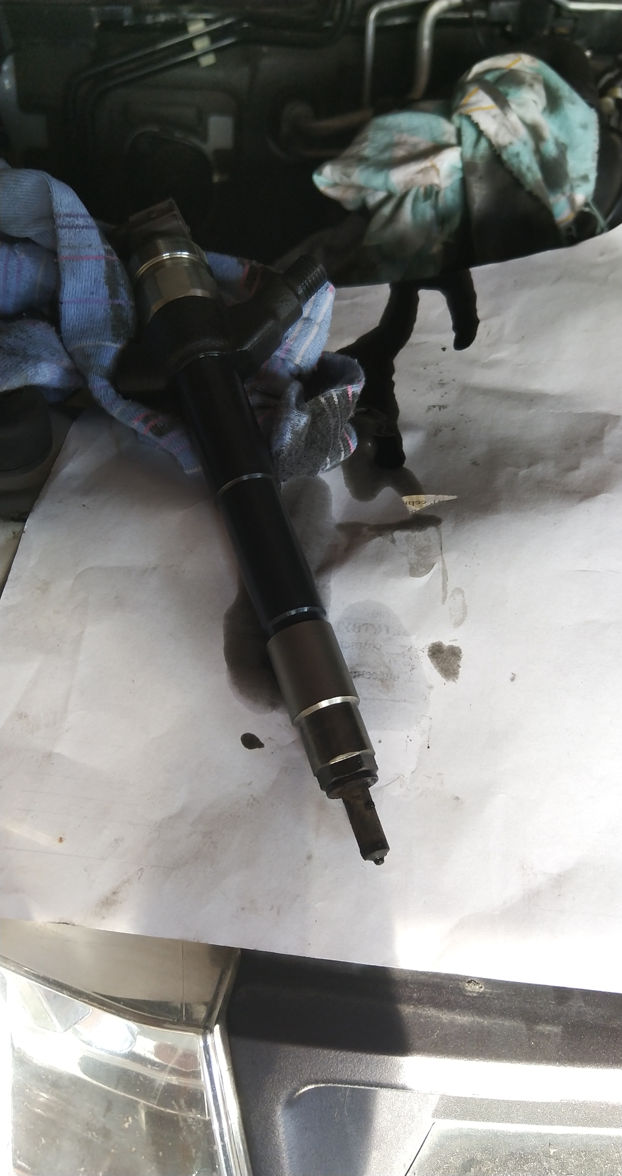

Вот и добрался до диагностике, как предполагал ,SNOOPER, форсунки на помойку , 1 из 4 на которой можно ездить)) одна из 3 льющих заклинел распылитель в открытом положении. Однако ещё не совсем всё ясно с поршнями, но как преобрету форсы всё станет ясно.

Нормально все с поршнями. Не загоняйся)))
