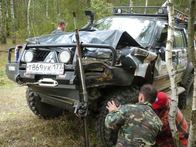

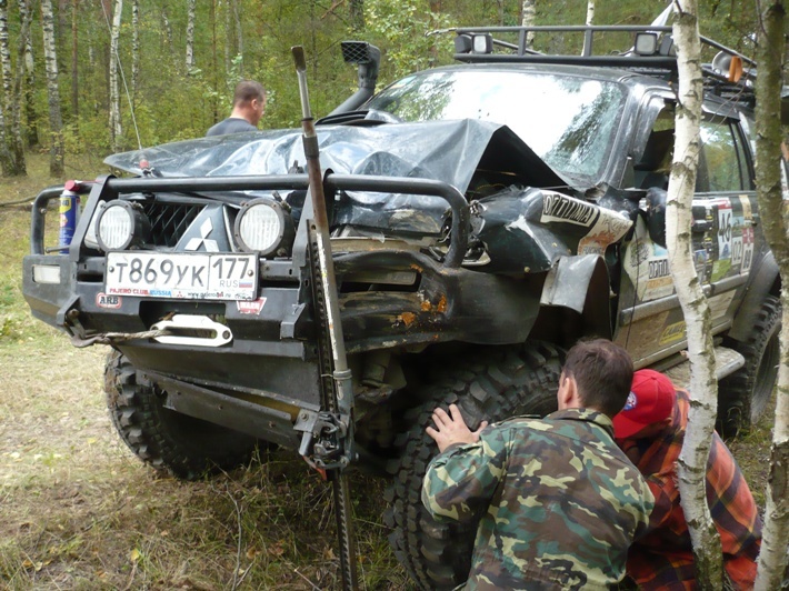

алексей - Маленький Мук писал(а): "Гармошки" заваривать не нать, они всеж нужны, проверенно на личном опыте ::-D:
Лех, хде проверено то? Версой и березой,которая даже не сломалась? ::-D:
Не помогли гармошки жеж :D
Я ХЗ,как ты на лебедке с необваренными гармошками тянулся.
Хотя там и гармошка одинарная. На всяких псевдо крузаках( 90/120) и емнип на мпсII - тройная.
Вот там 100 пудова гармошка при винчевке разъезжается.
Ну они все ж пряли на себя часть наэбка ::-D: ежели не гармошка то раму б ваще сложило ::-D: а так то да, лебедишся аж видишь как бампер в перед тянется :=-O: . особо по леерам видно, в Питере на ПТФе леер у мну отстрелил от бампера и пошел поссать куды то в лес с таким свистом ::-D:

алексей - Маленький Мук писал(а): Ну они все ж пряли на себя часть наэбка ::-D:
....и бодик 10 см помог ;)
