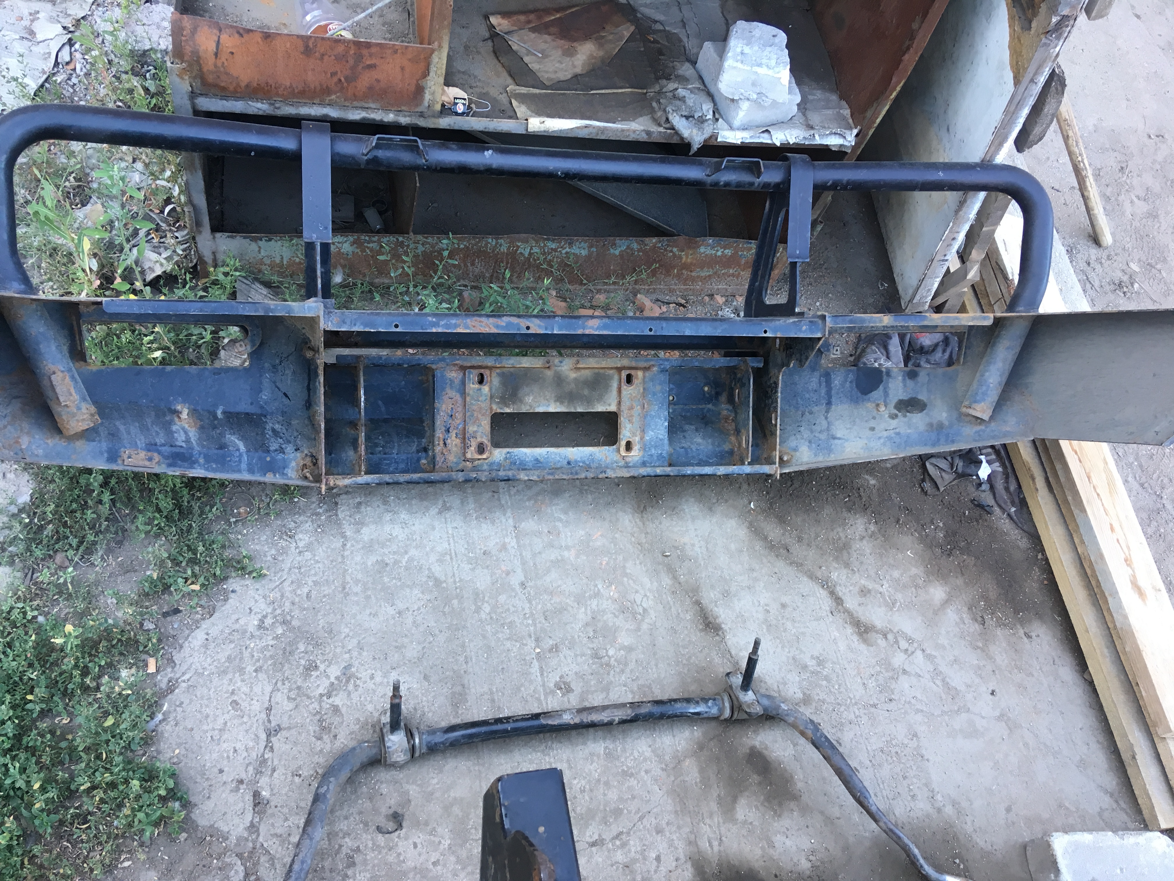

Приветствую, достался передний бампер arb на мпс1. Не могу сообразить как в него устанавливается лебедка, делать отдельно площадку под нее или к самому бамперу прикручивается? Может у кого стоит или фото есть этой конструкции?

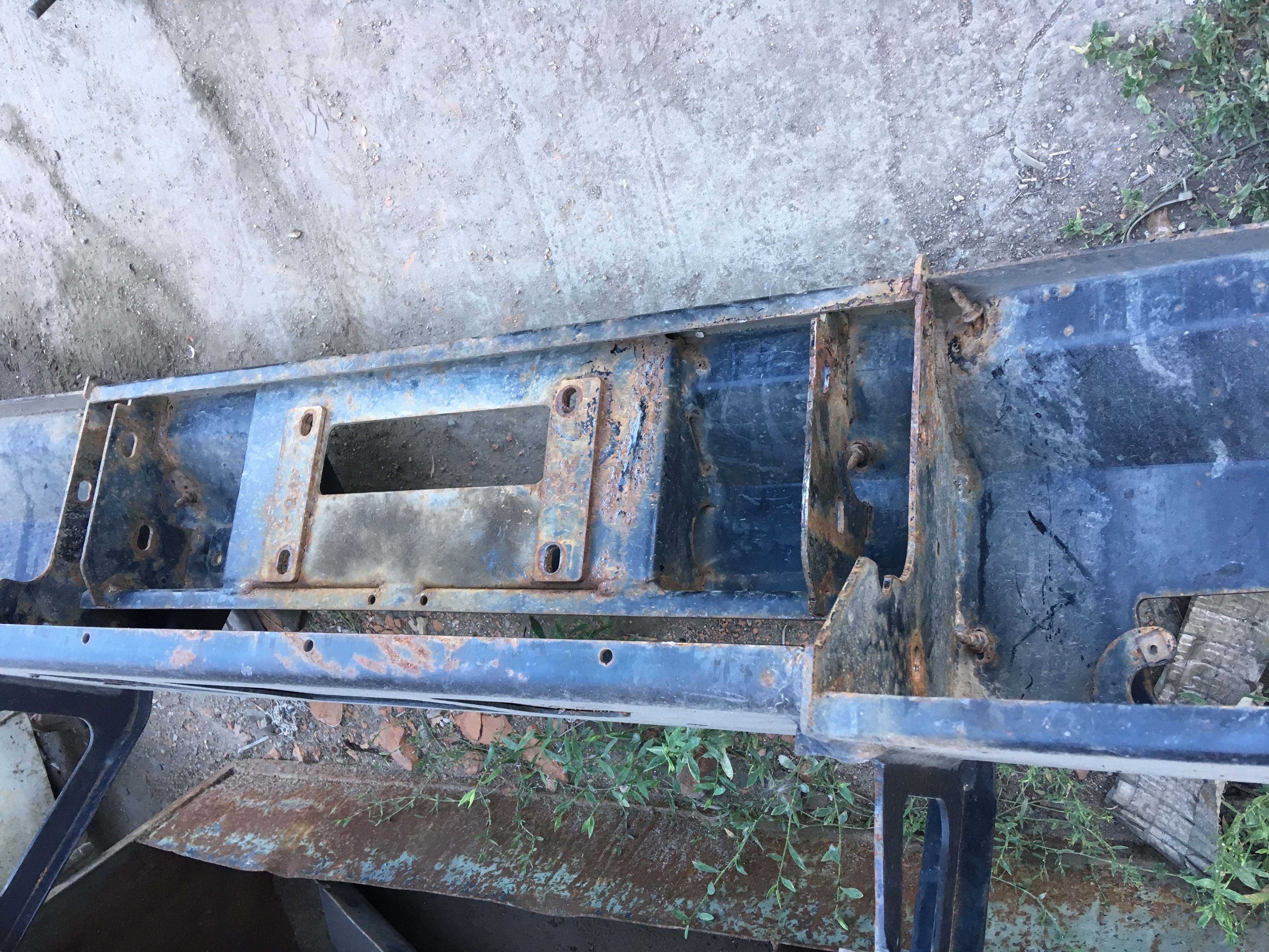

Sergei_54_777 в середине бампера видишь 4 дыры ( отверстия овальных)??
воот берем лебедку и ... ногами вперёд прикручиваем. смотрим куда поместился рычаг разблокировки редуктора
для удобства редуктор возможно потребуется развернуть относительно стойки( ноги) лебёдки.
а уже потом бампер на авто.

Спасибо! Это я предполагал)) но думал надо ставить в горизонтальном положении, а лебедки пока нет, чтобы примерить...
Тогда еще один вопрос: для установки бампер надо будет снимать или можно так подлезть?

На П2 снимать... и так каждый раз при обслуживании. На спорте скорее всего так же.

Sergei_54_777 писал(а): Тогда еще один вопрос: для установки бампер надо будет снимать или можно так подлезть?
Можно,сняв передний лист защиты и подняв лебедку снизу вверх.
Тот ещё секас,даже если поднимать на гидравлической стойке.Лучше ,для страховки,подвязать через барабан стропу.Ессно лучше с пустым барабаном.Осторожно с радиатором ;)
ЗЫ АРВ бампера заточены под ролики,а не клюз.Ролики крепятся на теже нижние болты,что и лебедка,но нужно будет просверлить в роликах новые отверстия.
Если клюз,то его нужно крепить через 40 мм проставки,иначе он будет сильно утоплен.
ЗЫЫ По фоткам-это бампер с "гармошками"( сминаемыми элементами).
После установки и регулировки,я бы ,скинув скорлупу бампера,обварил бы их,так как при лебежение,они,как правило,вытягиваются,нарушая зазоры по кузову.
Зазор по ресничкам фар должен быть 15 мм.
ЗЫЫЫ и да,решетку радиатора-пилить. :)

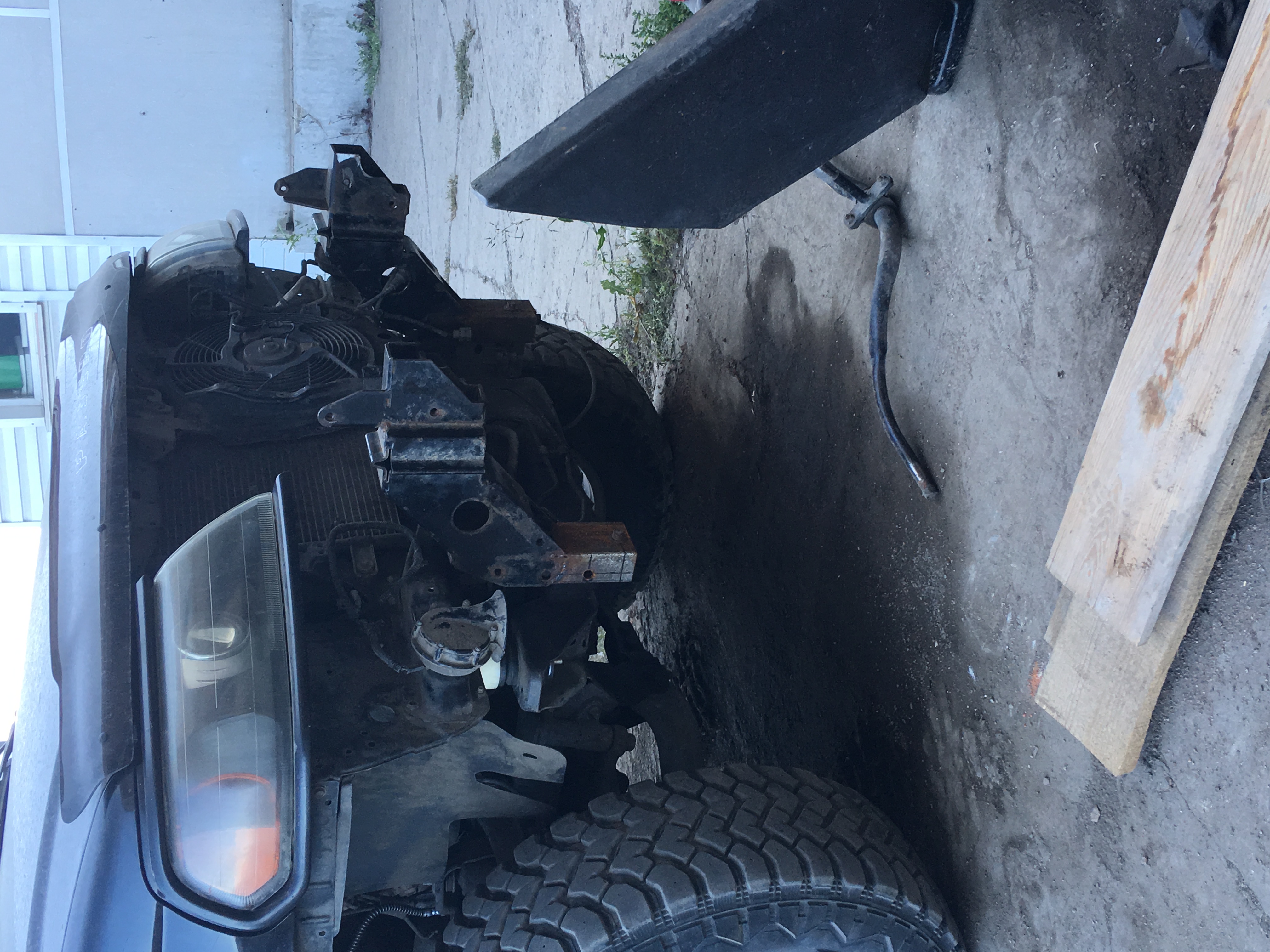

На фотке не хватает 2-х кронштейнов крепления к раме.

А кронштейны переносятся вверх, вслед за кузовом)

Ни разу не слышал чтобы на ARB бамперах были проблемы со швами. МШУ или подтвердит или опровергнет )))
Судя по виду бампер надо в пескоструй после доработки и в раптор залить.

Sergei_54_777 писал(а): Да, с гармошками он, а как обваривать? срезать и вместо их лист железа?)
А проварке думаю вообще всех швов. На глаз как то не внушает доверия работа австралийцев... да и с перейди хотелось бы уши под крюк, тоже решаю куда их приспособить, чтобы и отборники остались.
С решеткой есть такая беда) ну что же, чем то ведь надо жертвовать))
Не надо срезать ничего!
Можно по углам гармошки сваркой серануть.
Я брал уголок с полкой 10 мм( вернее гнул уголок из полосы),затем приваривал их вдоль параллелепипеда кронштейна,т.е . жестко связывал переднюю и заднюю часть кронштейна.
С проушенами будет головняк,бо подобные АРВ бампера не расчитаны на рывки стропой.( именно из -за хитрожопых кронштейнов... а я вижу ещё и бодик-рычаг не кислый получается.
В любом случае,я бы "усиленные" шайбы,которыми регулируется скорлупа на кронах,после регулировки,тоже сварочкой серанул :)

Единственное: обварить гармошки и усилить кронштейны из-за переделки под бодик.

drcham писал(а):Ни разу не слышал чтобы на ARB бамперах были проблемы со швами. МШУ или подтвердит или опровергнет )))
Володя,да нет ,ессно ,никаких проблем.
Они ( швы) червячками выглядят,т.к. принципиально не зачищаются после сварки.
" насранный шов становится красивым после зачистки" (С) ::-D:
Саму скорлупу не нужно усиливать,она из s=4мм.
Она и так прочная.
Я про кронштейны и имел ввиду)) снизу, где их удлинил и до гормошки косынки достаточно? И какой толщины метал лучше использовать?

Sergei_54_777 писал(а): Я про кронштейны и имел ввиду)) снизу, где их удлинил и до гормошки косынки достаточно? И какой толщины метал лучше использовать?
Если удлинять таким же домиком,как у оригинального кронштейна,то трешки или четверки-за глаза.
Работает не толщина,а конструктив :)
ЗЫ Неее,удлинять по возможности как можно дальше,за гармошку,главное,что бы бампер потом залез. :)
