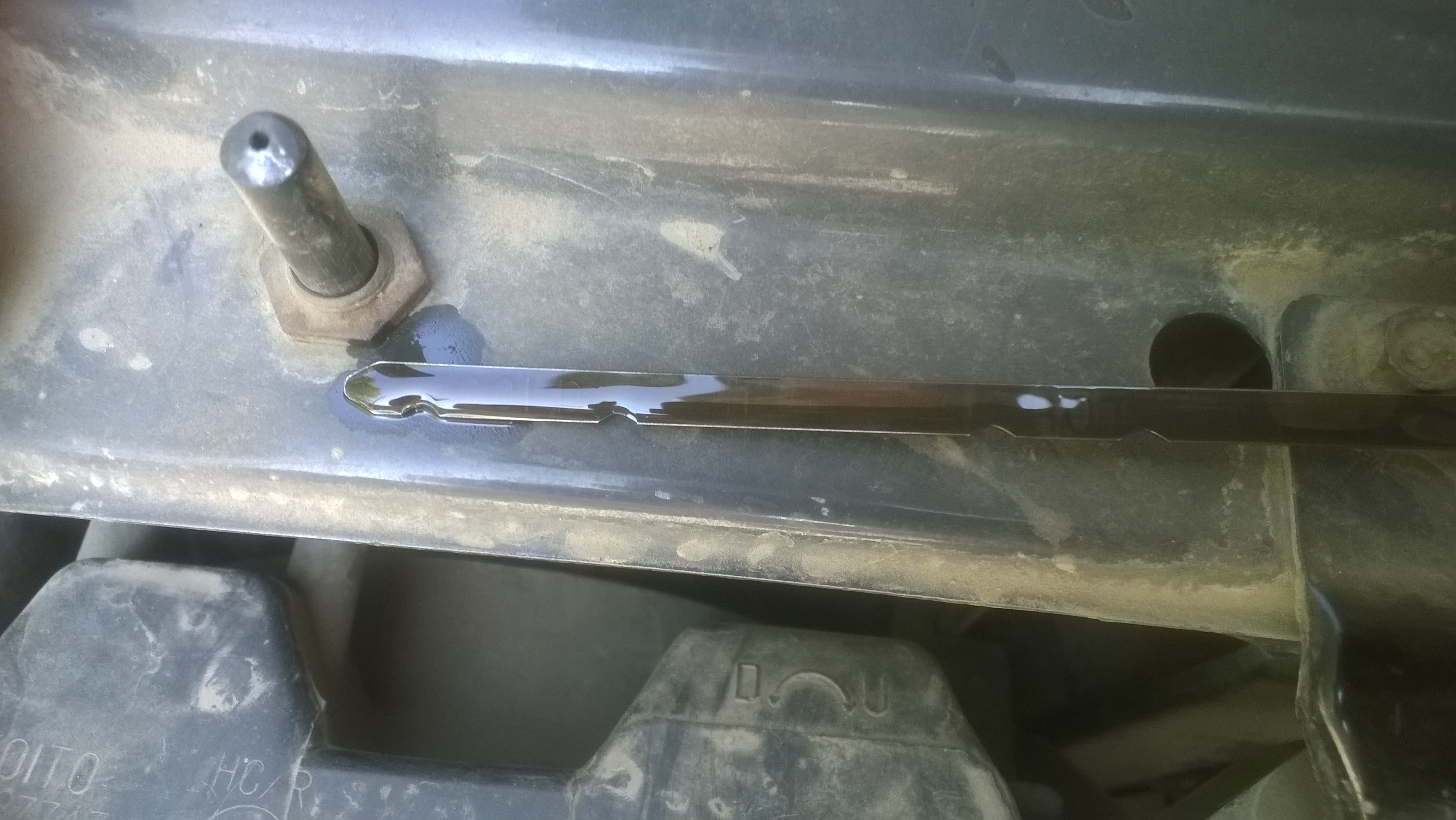

Re: УВЕЛИЧИВАЕТСЯ уровень масла в АКПП V4AW2
цвет масла на щупе. Ранее цвет масла определял глядя на шприц после откачивания из АКПП.
