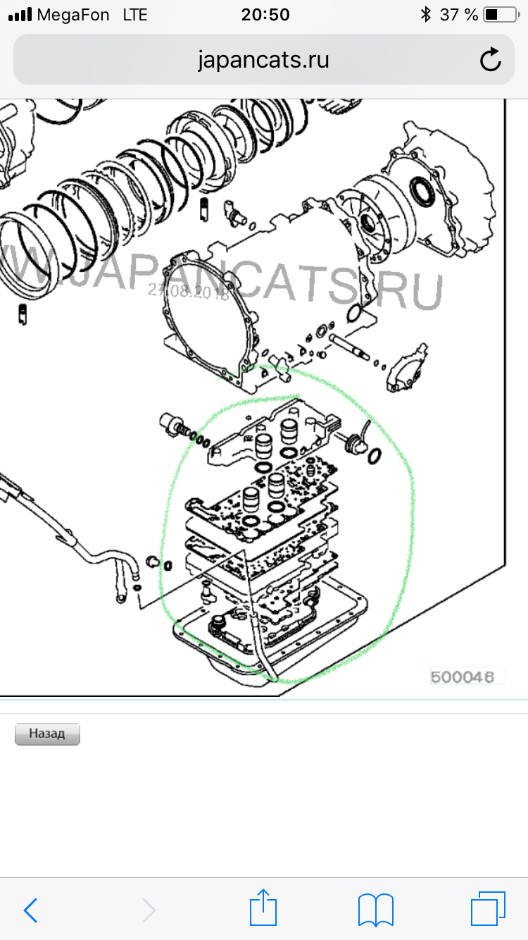

Я далеко не эксперт, поэтому за более точным ответом стучись к Zilla, это лучший гуру по нашим акпп, не буду утверждать что самый, но из тех кто есть на форуме, он самый точный спец.
Я только предположу что речь идет об одной из прокладок обведенной в зеленый овал на фото, но это с 5 ступки, на 4 ступке все похоже но отличие есть.

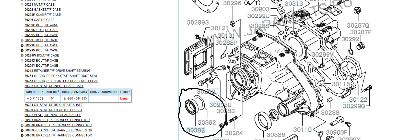

SmoAG спасибо. Сальник раздатки через который масло из раздатки может попасть в АКПП я обвел черным цветом. ЭТО ОН ??? Я правильно понимаю??

Из раздатки масло попадёт на улицу а не в коробку, там 2 сальника и отверстие для отвода масла наружу

В целом да, но там очень интересная конструкция, возможно на п2 там по другому, но на п3 там сальник акпп и сальник раздатки соединяются друг с другом, а на стыке акпп и рк есть отверстие, через которое будет вытекать масло, и по цвету определяют какой сальник потек.

Dimix, тогда, как вы думаете, про какой сальник на раздатке говорит SmoAG ???
