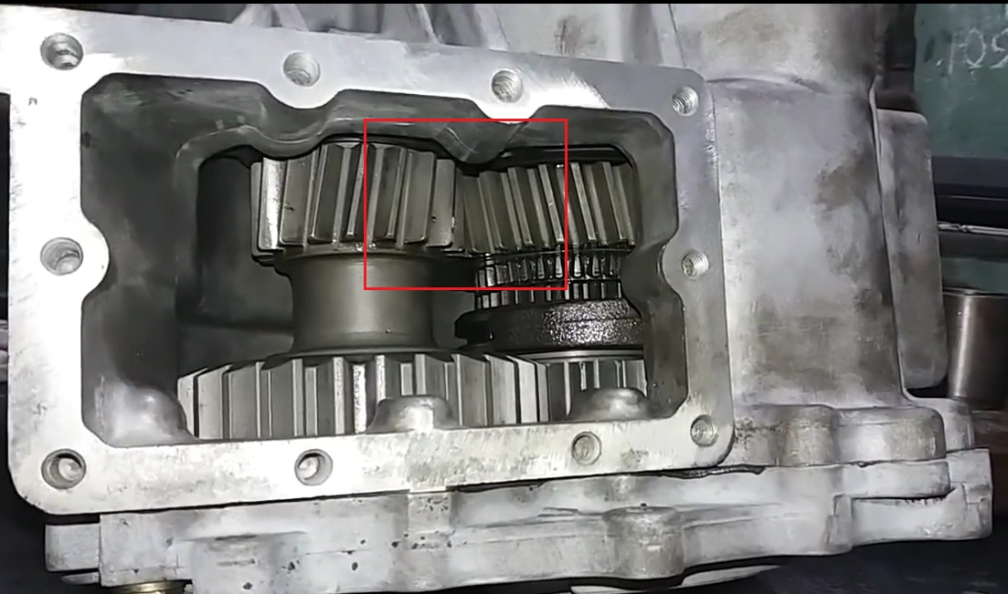

SNOOPER писал(а): Выть эта конструкция будет по определению, не зависимо как и на каком приводе ехать.
Так как у них пром-вал и входная шестерня демультипликатора, так же прямозубые.
Я остальную приблуду не рассматривал, а имел ввиду, если только цепь убрать.
МШУ писал(а):Дима,ты задрал ужО! У меня под жопой=купэ,08,это 2 бАльшие разницы,в том числе и по жесткости кузова
Да какая разница! Коропка-то одна и таже... Пусть у тебя потише будет, но воет-то полюбому...
Порезче задом прокатись, услышишь...
МШУ писал(а):Так что ,имхо,херня всё,главное точность при мех обработке и термичке.
Значит все источники врут? :*SCRATCH*:
Ну вот тут допустим хорошо расписано https://studfiles.net/preview/396685/page:2/

1:65 это суммарное передаточное число (первая х пониженная х гп)

Ммм, а это норма?

Makc писал(а):Что не так?
Показалось, что шестерни выкрашиваются
Алексей

Нет, то отблеск

dvm99 писал(а): Недостатки косозубых колес - в возникающем давлении вдоль оси колеса, которое необходимо уравновесить установкой радиально-упорного подшипника, а также в повышенном трении скольжения между входящими в зацепление зубьями, из-за чего часто прибегают к специальным присадкам в смазку.
Ну вот видишь :)
Сегодня ко мне Колька Велинд приезжал....Про РК разговорились: У него на боевом джимнике стоит такая же самурайская РК,как и у меня,только понижайка 1:4.9 ,а у меня 1:6.5.
С нивой вероятно я косанул,но я туда и не лазил,а вот сузучья РК точно прямозубая,я сам тудыть кит вставлял. Так вот,не гудят эти РК !
А поставь туда косозубые- корпуса будет рвать даже на 33" тапках.
Сузучьи РК и так стальным бондажем оборачивают,что бы уверенно крутили 35"

Makc писал(а):1:65 это суммарное передаточное число (первая х пониженная х гп)
Я уже въехал,спасибо :)
Так верхний ряд остался в стоке?

Верхний ряд прямой 1:1

Интересно вы считаете. Пониженную суммарно, прямую только демультипликатор

Я ответил на вопрос. А дальше любой сам досчитать сможет
