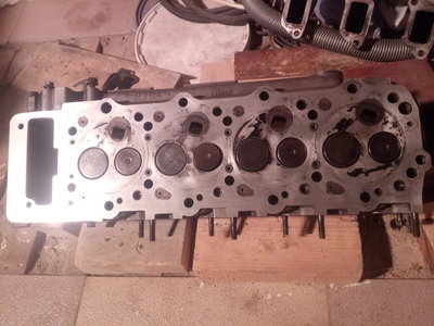

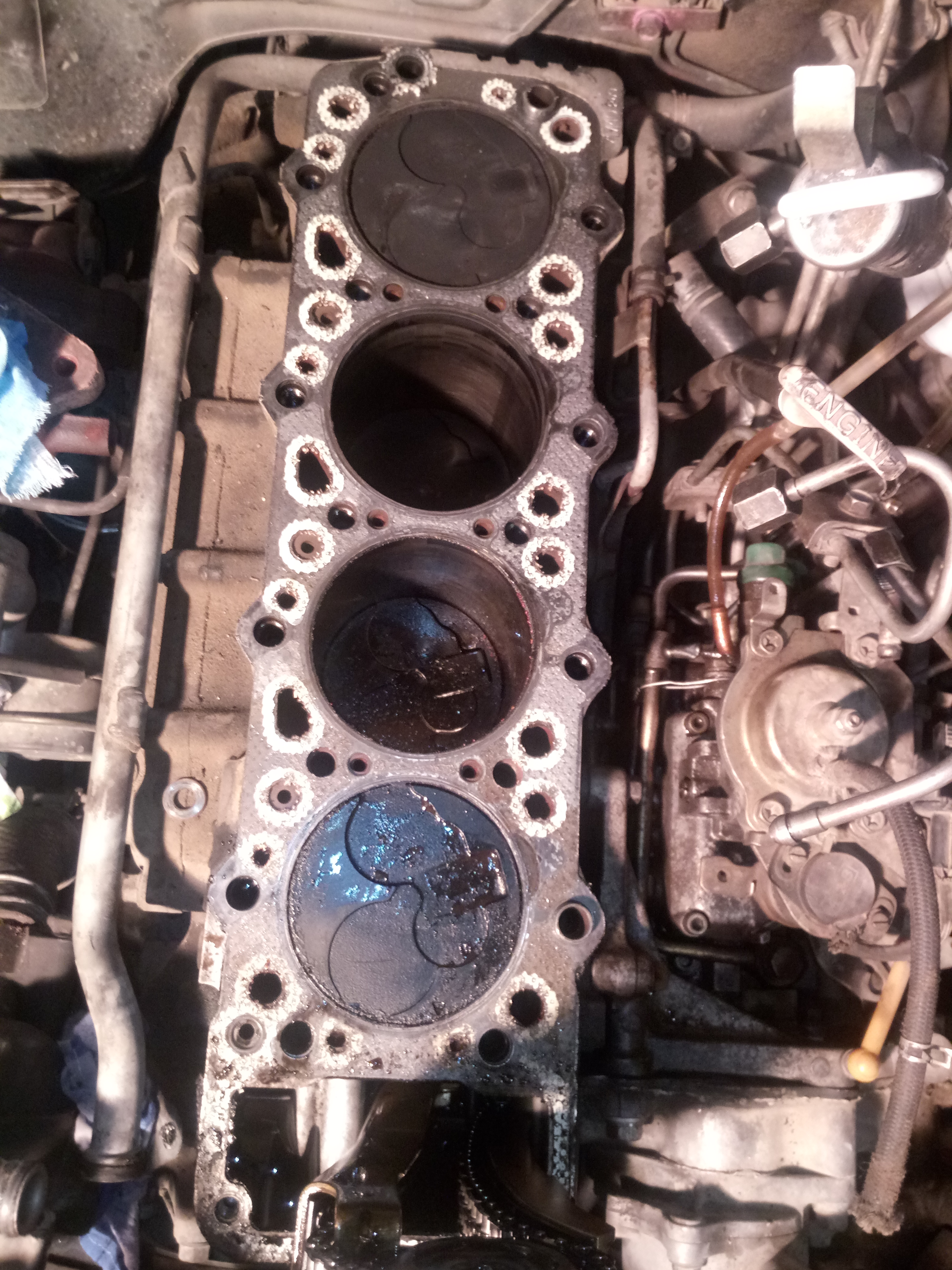

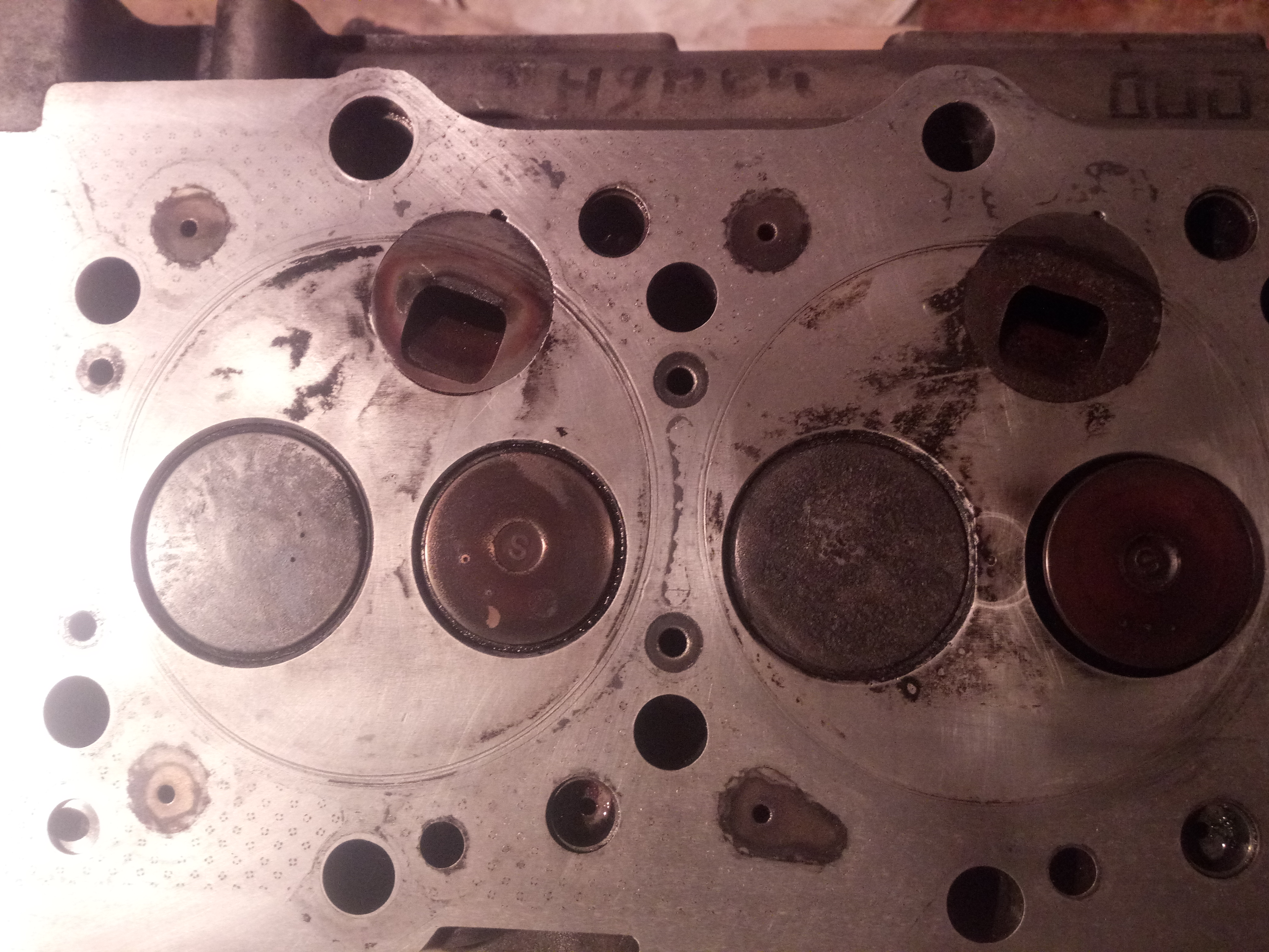

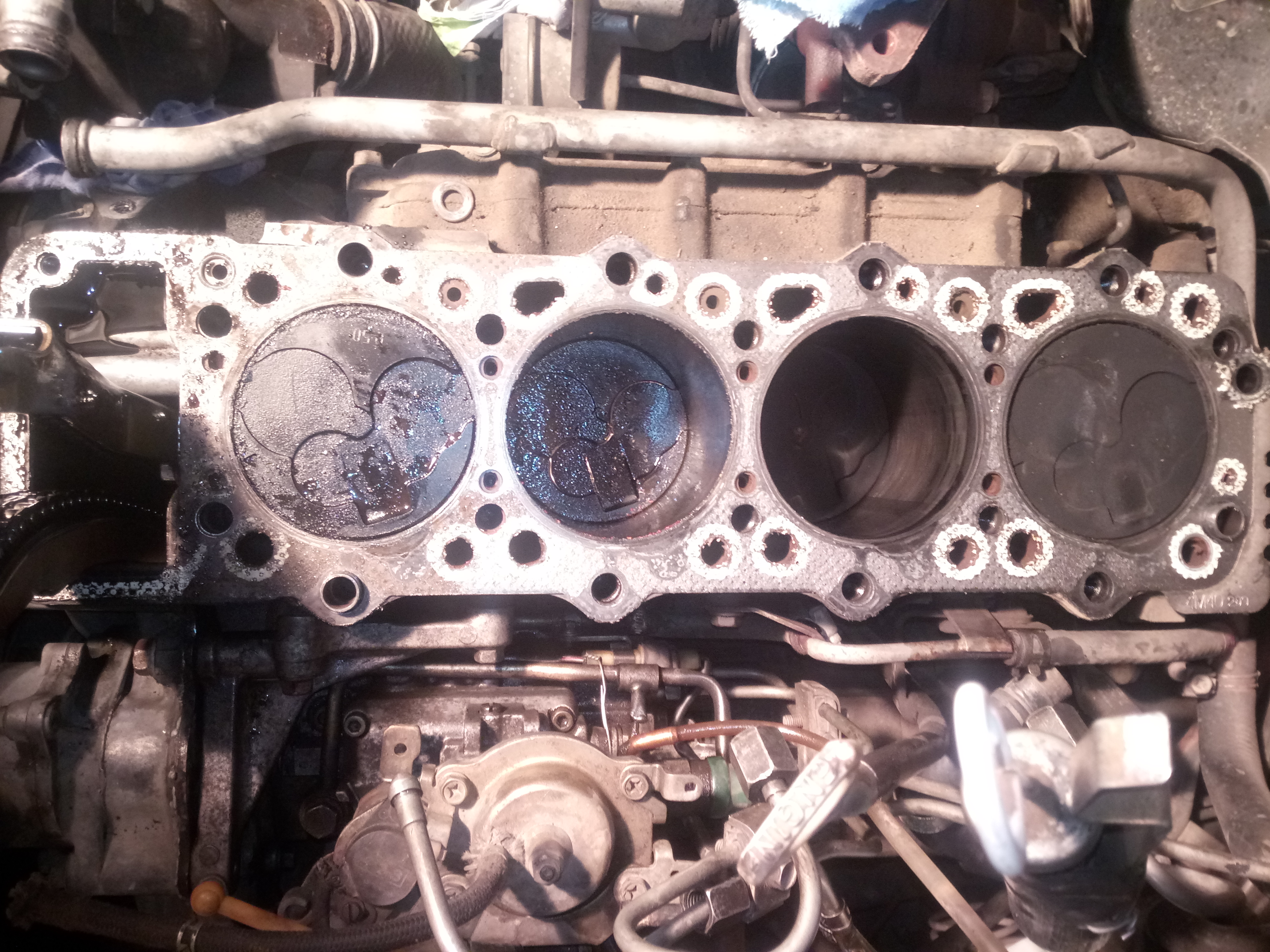

Ну вот и голова. ::-(:
Похоже на солярке работали только 3 и 4 цилиндры ,а 1 и 2 на антифризе. Трещин визуально не видать. Прокладка вроде тоже целая :=-O: Откуда антифриз в цилиндрах? Гдето в глубинах бошки трещины или в блоке?. Какие будут мысли ,Господа специалисты. :*THANK*:
Сообщения: 20433
Благодарил (а): 101 раз
Поблагодарили: 1348 раз
Re: Жрет антифриз и дымит синим дымом
Отмывай голову и рассматривай с пристрастием, в блоке не может быть трещины иначе жижа была бы уже в картере. либо так карашо протянули бошку ;) так же блок смотреть на плоскость

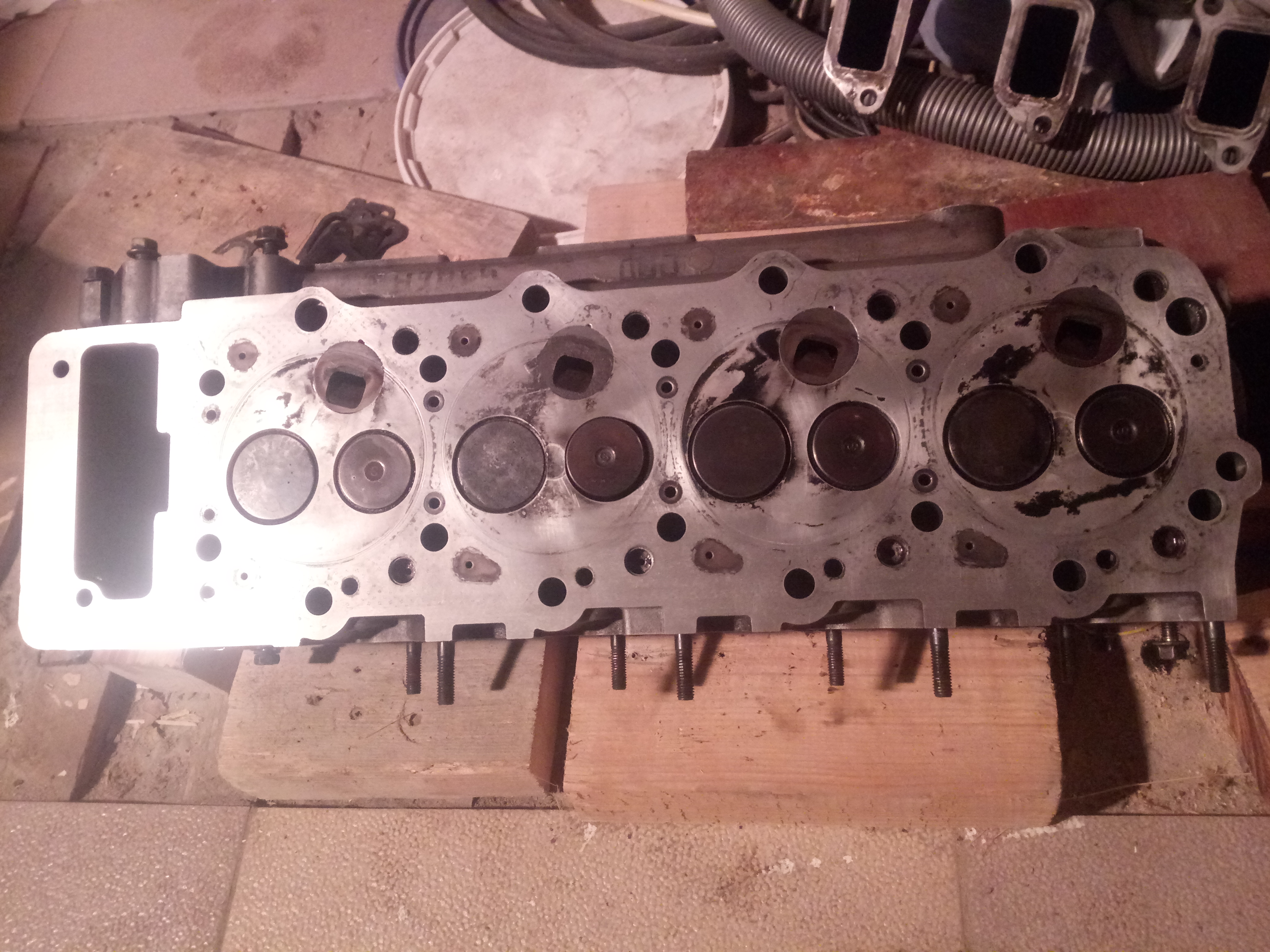

Сообщение Белый Ус »
Вот помыл немного ,ничё не видать :=-O: .Надо пресовать наверно.Блок нечем проверить .
Сообщение ГАНС »
трещина может быть в камере под клапаном :;-): у меня на одной башке так было, ничего визуально не видно, проявляет себя только при опресовке, если визуально, то обычно трескается перемычка между клапанами (там как раз канал ОЖ проходит). В твоём случае: не оригинальная прокладка, не понятно как собирали и тянули, стоит всё же опресовать башку раз внешне трещин не видно, чтоб потом не думалось :*VICTORY*:

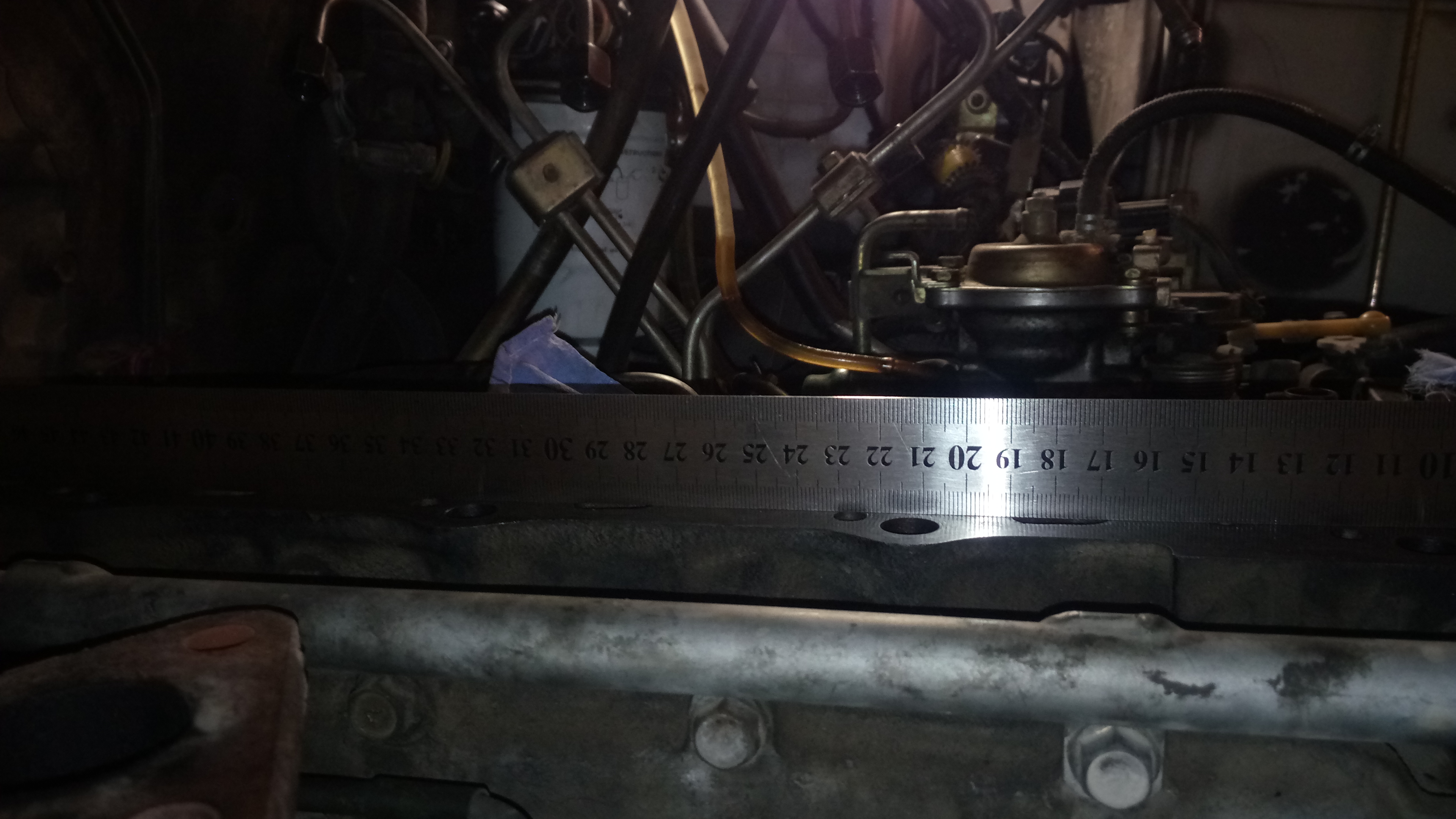

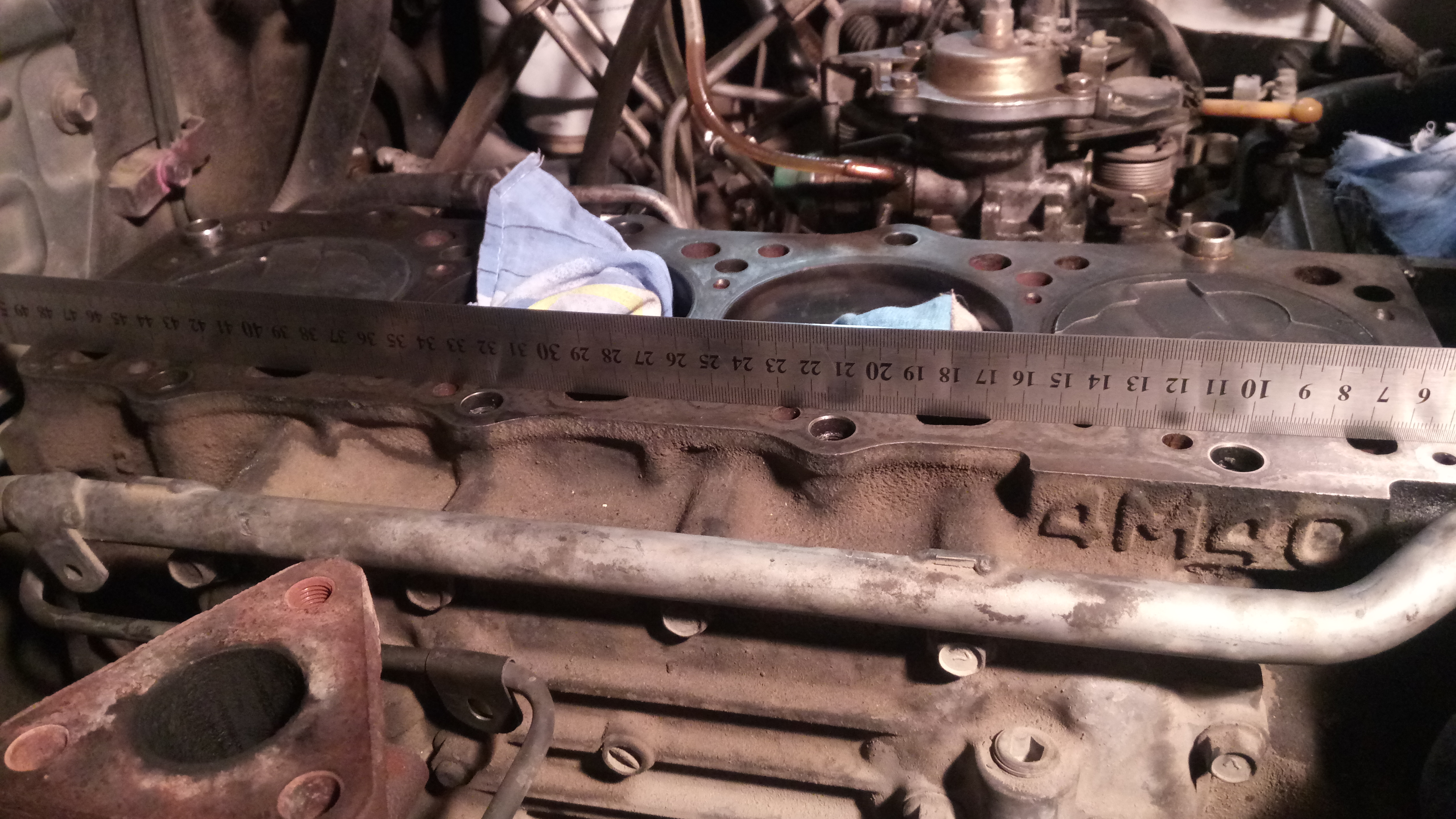

Белый Ус писал(а):Вот помыл немного ,ничё не видать :=-O: .Надо пресовать наверно.Блок нечем проверить .
Хотя б железной линейкой( на ребро) и фонариком на просвет
Белый Ус
Сообщения: 52
Зарегистрирован: 30 сен 2018, 20:32
Двигатель:: 4m40
Мой автомобиль(и):: Паджеро 2
Откуда: краснодар
Блок вроде бы нормальный, щуп 0,05 нигде не лезит и на просвет не видать. :*VICTORY*:
Сообщения: 20433
Бошку на опресовку,
