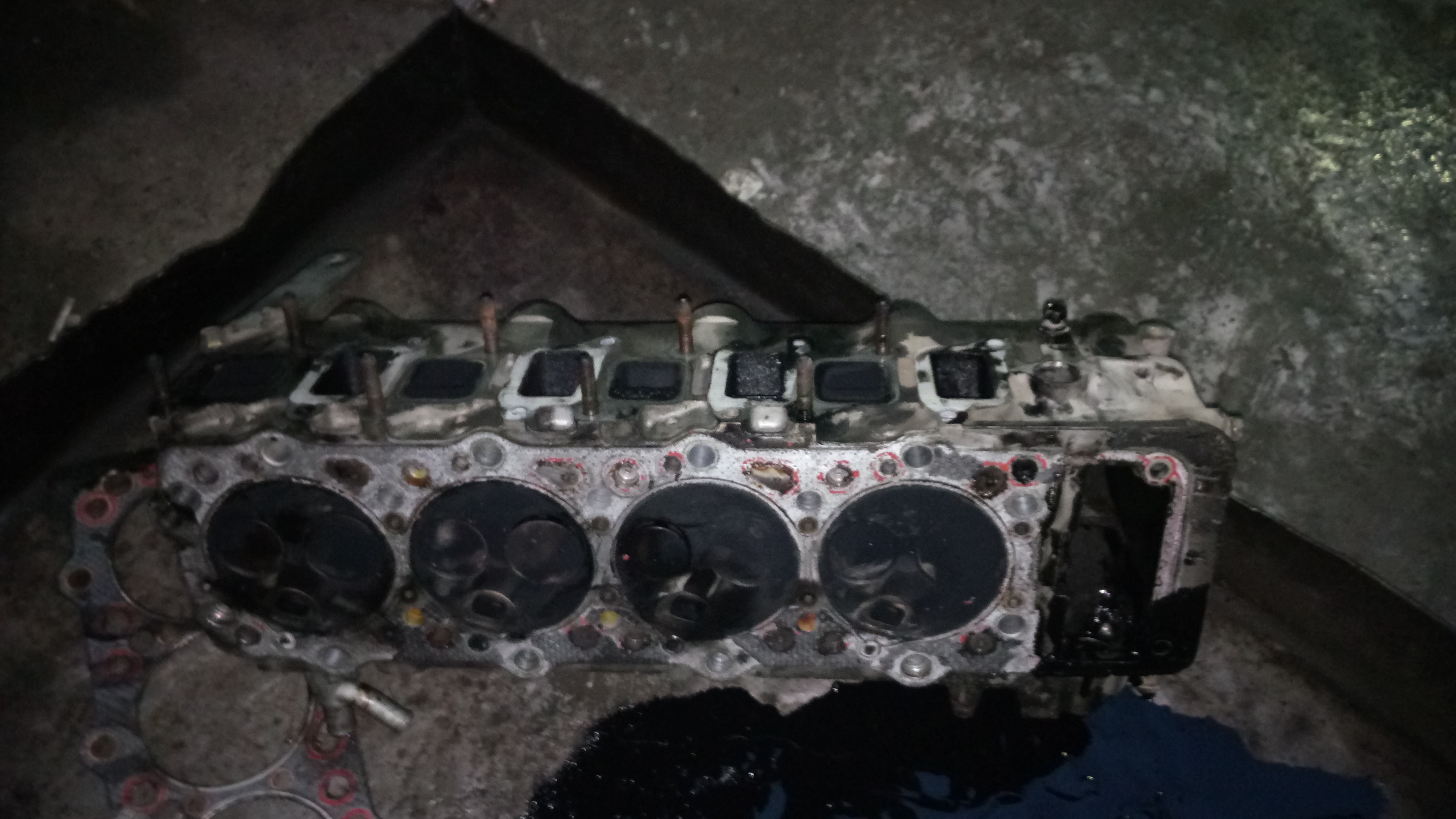

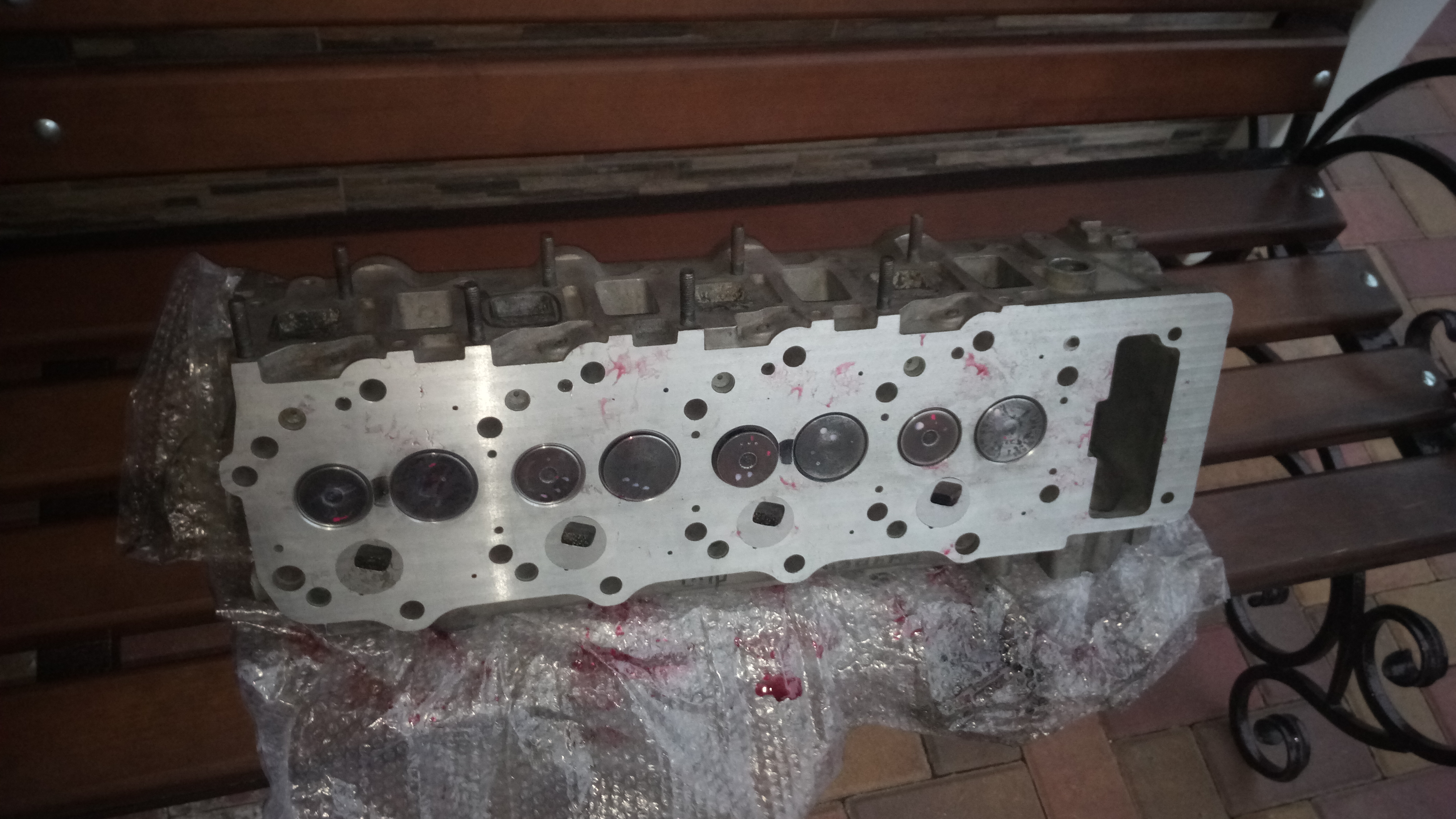

Привет всем! У меня паджеро 93 г.в. 4м40 с турбиной.4 месяца назад была замена головы в сборе с распред валом ,клапанами и т.д. по причине трещины между форкамерой и седлом клапана.Так же был поменян картридж турбины и распылители форсунок .4 месяца все было хорошо и тяга добавилась и заводится с полпинка и работает мягко и масло в кулер не летит. Но вот последнее время начал жрать антифриз, именно жрать (2л на 100км),а не выкидывать через расширительный бачок как было до замены бошки(ставил пластиковую бутылку опускал в нё шланг из расширительного иездил 300км -в бутылке пусто). И дым идет при разгоне со светофора. "мастер" который менял бошку говорит :форсунка льет. Но до замены бошки 3 форсы лили и дыма не было
Я думаю либо прокладка либо трещина в блоке. Хотелось бы услышать мнения знающих людей прежде чем опять снимать бошку.
новая бошка
новая бошка
старая бошка
старая бошка

А что ты хочешь услышать? если внешних течей нет то бошку снимать однозначно. течь может из задей печки, из шлангов и " мастер" проверенный? он 40й мотор знает? бошку правильно тянул??

Сначала нужно каждый шланчег на течи обсмотреть. если ничего нигде не видать, то увы "вскрытие показало, что смерть наступила в результате вскрытия". Прокладка опять же какая была, орига или дубль, болты на вытяжку промеряли? а егр это вообще для экологии, он у многих заглушен, дабы не загрязнять впуск...

:*WALL*: чот я наискосок ::-D: бегло прочёл. Раз уходит антифриз и течей нет, то бАшка конечно, сам в своё время на Чмо 40 2 башки себе менял :*YES*:
Проверить по быстрому, это выкрутить свечи накала и посмотреть, там где течёт ОЖ в башку сразу будет видно по свече ::-X: :;-):

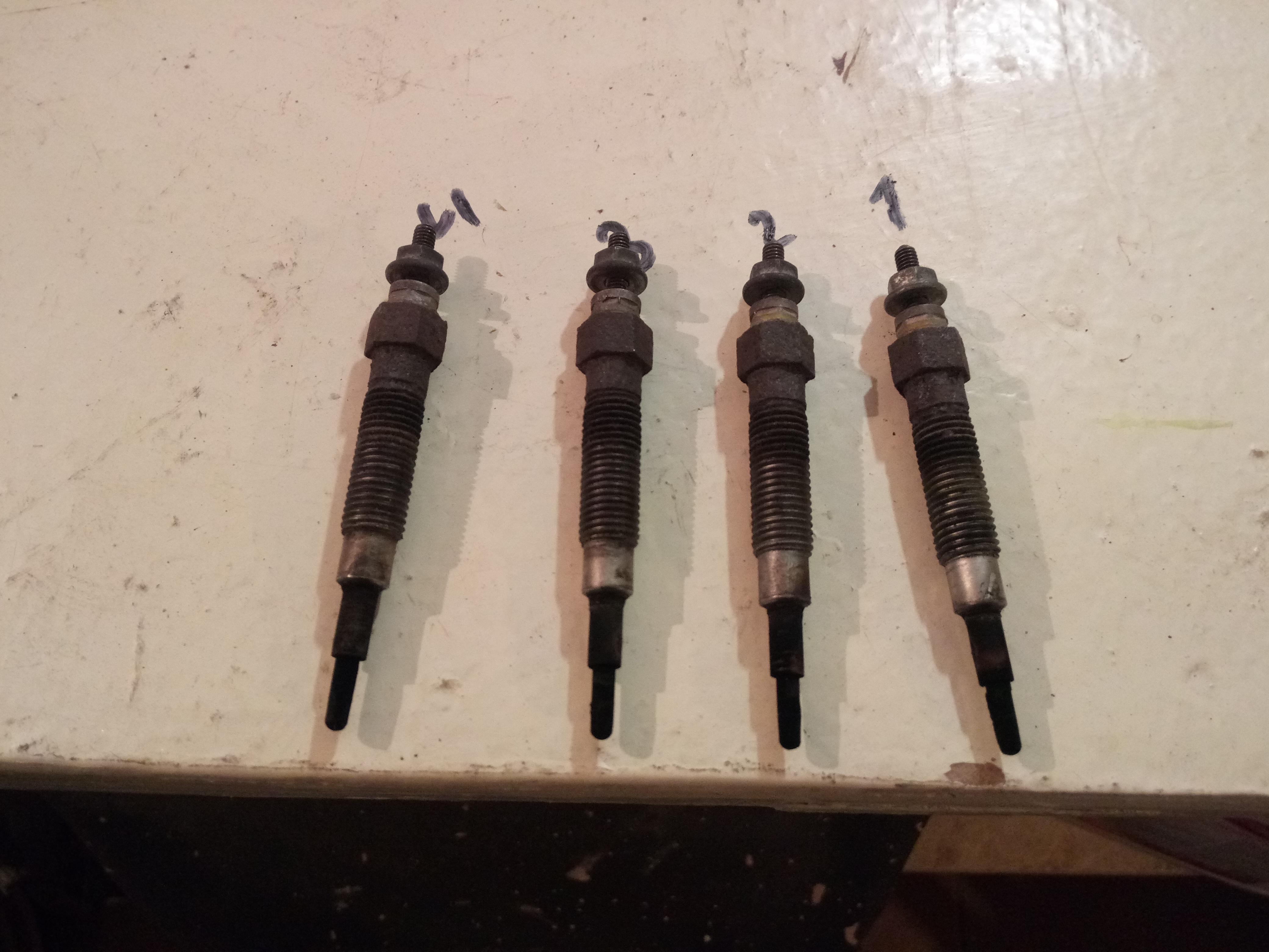

на счет свечей хорошая идея.посмотрю.
Ещё советы в студию!

НУ вот и свечки. Найдите 10 отличий ::-(: Какаой цилиндр пробит ?

Белый Ус писал(а):НУ вот и свечки. Найдите 10 отличий ::-(: Какаой цилиндр пробит ?
Ну я ж уже писал ( не факт) что увидишь ;) вскрывай ::-D:
у меня в треснутой камере свеча была вся в белом налёте :*YES*: , а вот поставил кондей с разборки и полетела башка, эт мне знакомо, вторая башка у меня полетела когда я заправил кондей и попёр на Урал нагрузка от компрессора+ напряг в перевалы на 33 колёсах и бАшка потекла, а оказалось потом, что сволоч полетел без видимых эффектов демпфер шкива и под нагрузкой при включении кондея он гад проскальзывал частично, в результате помпа недокачивала, пропеллер обдувал ДВС хуже и 4 самая дальняя и горячая камера бошки лопнула, причём по показаниям температуры всё было ОК :;-): смотри заодно шкив, пошатай его монтировкой :*BYE*:
