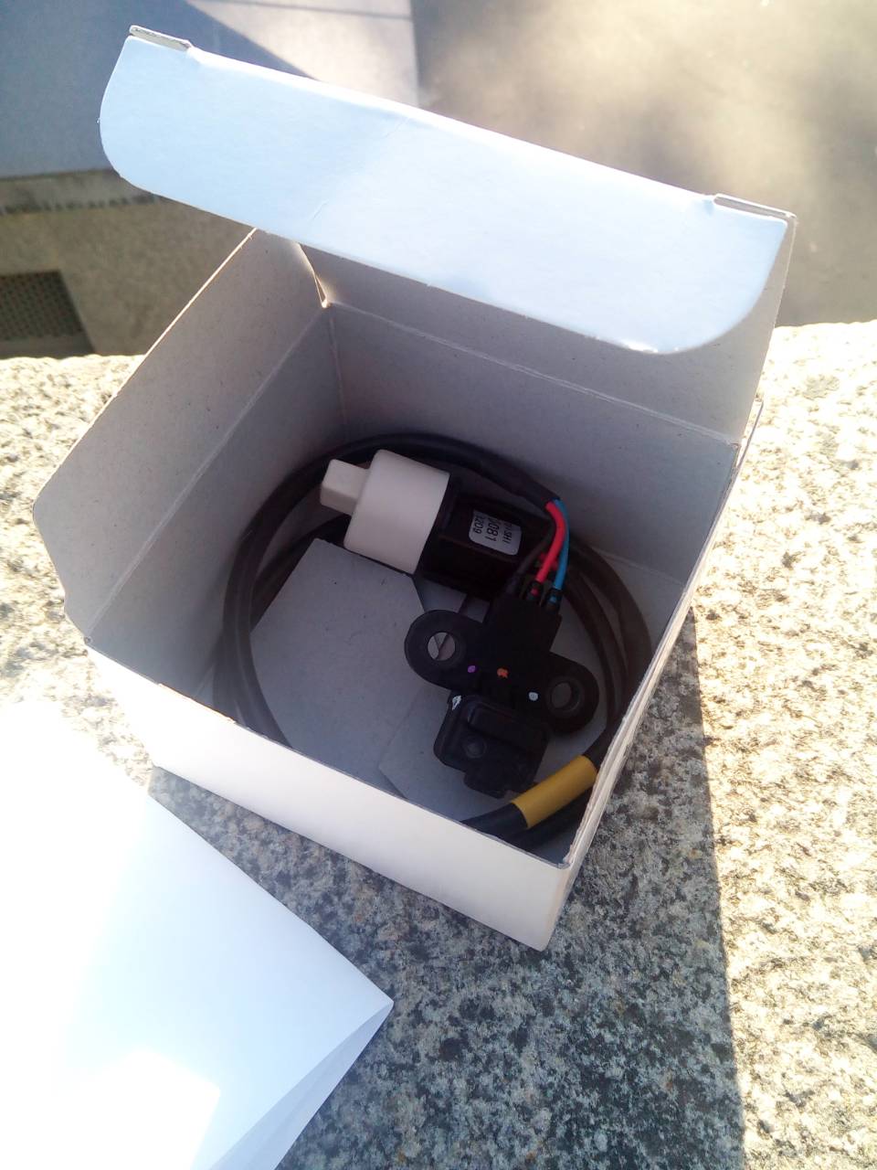

Ну вот он родимый, датчик от Mitsubishi Electric J005T25081, завтра попробую внедрить. Цена 2750 руб. Оригинал (он же) 4600 руб. Отпишусь.

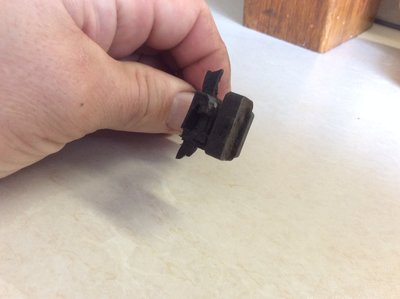

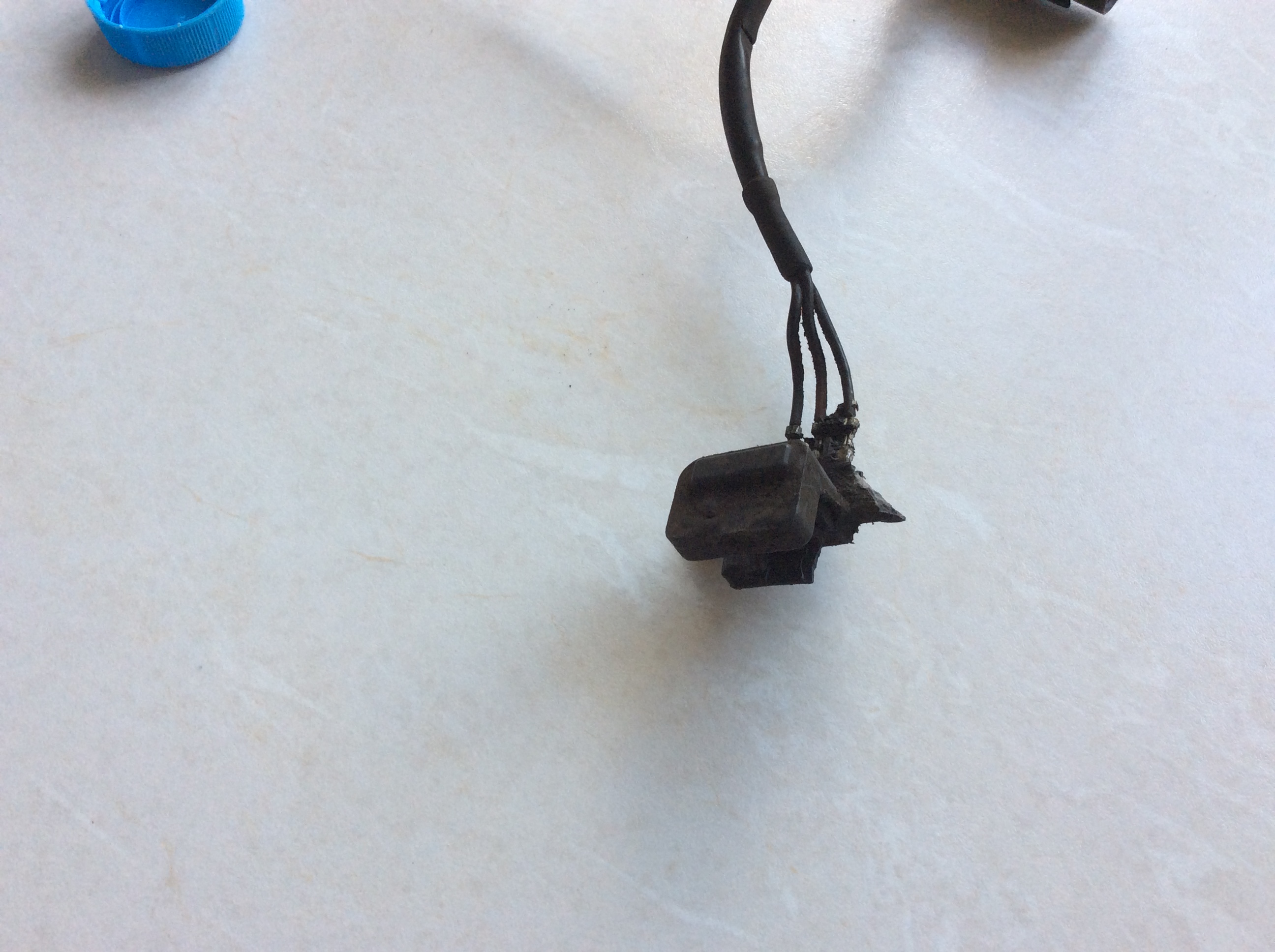

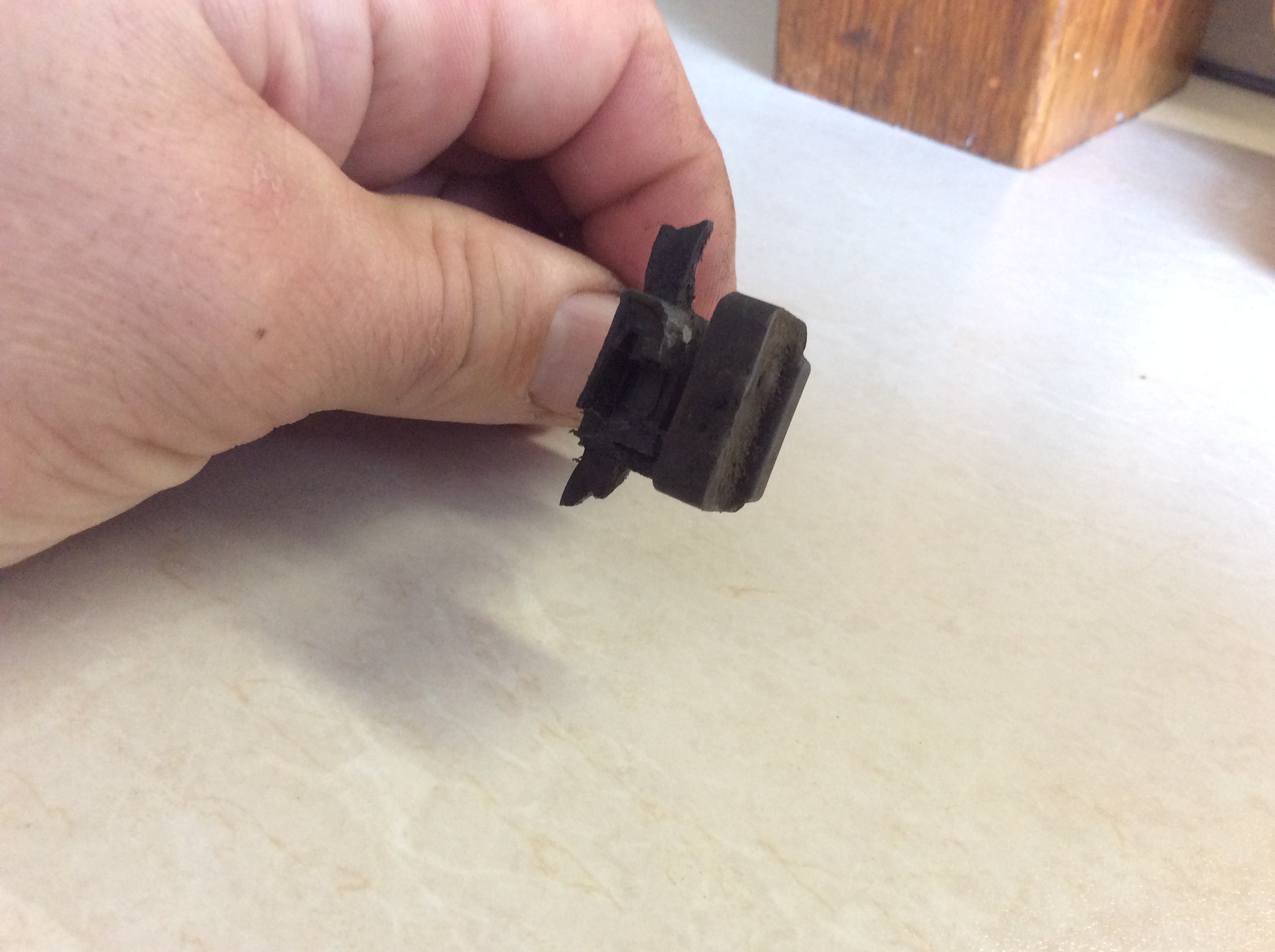

Я же инженер :) Смог. На самом деле щиток нижний гнется легко, его можно немного отогнуть. Крутил болты датчика 3/8 головкой на 10 с карданчиком. Затягивал «пьяным» ключом. Щиток нужно немного отогнуть. Трудно было наживить, помогла телескопическая ручка с магнитом на конце. Датчик был разрушен (на фото). Один из трех выступов пластины был погнут. Подправил. Поставил новый датчик. Проверил чтобы не задевло новый, прокрутил ключом несколько оборотов коленвала. Завелась с полоборота. Берегите коней :)
