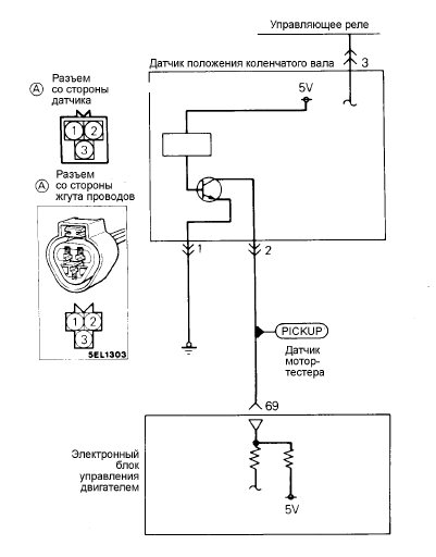

Captain Sergio писал(а):Я так понимаю в случае пяти Вольт на выходе транзистор закрыт, значит ему кирдык ...
Нет, не обязательно кирдык, даже вернее всего не кирдык :)
В датчике "открытый коллектор", а +5В приходит из ЭБУ через резик.
Т.о. в случае потери контакта №2 питание на нём будет висеть, а импульсов не будет.

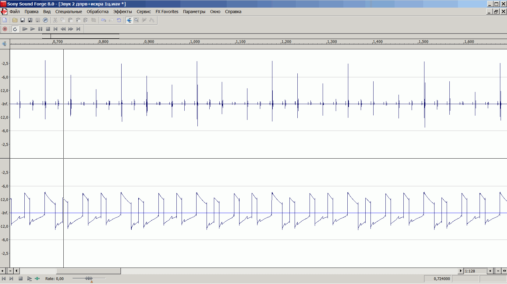

SNOOPER писал(а): Причем с двух датчиков, колена и распреда.
Саш, зачем ему распред, когда тупо сигнала от КВ нет? :*SCRATCH*:

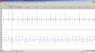

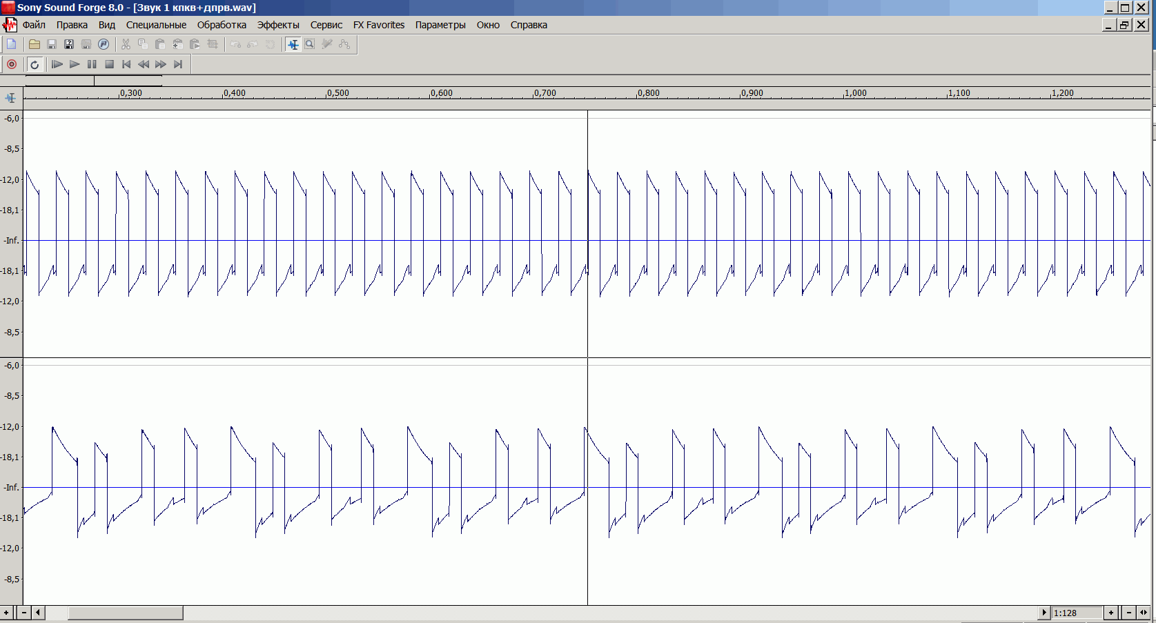

Снимал в своё время сигналы ДПКВ и ДПРВ через аудиовход ноутбука звуковым редактором.
Красотищща, всё видно! :) Временную выборку хоть хоть какую делай, с точностью до 5 мкс, потом всё в wav-файле записано.

SNOOPER писал(а): Есть такое понятие: Датчик фазы. Тоесть когда сигнал от колена и распреда встречаются в определённое время.
Если эти сигналы идут в не расчетное время, сбился грм или сбило пластину считывателя, мотор не оживет. Не будет сигнала на форсунки.
Да это понятно... На моих картинках в ПС это и показано: первый скрин- сверху дпкв, снизу- дпрв; второй скрин- дпрв синхронно с импульсом искры первого цилиндра (он самый высокий). Все временные интервалы хорошо считаются (секунды переводятся в градусы и сверяются с мануалом). Двухдучевой осцил не у всех есть, а ноутбук- почти у каждого :)
Просто я предлагал сначала проверить дпкв в динамике любым тестером, прокручивая стартером, а уж потом на синхронность грешить.

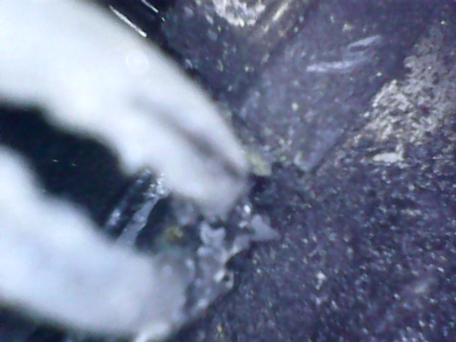

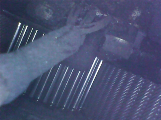

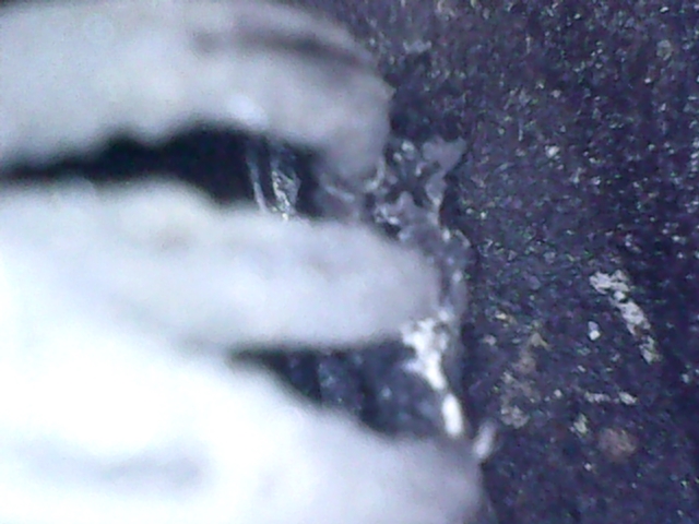

Покрутил ключом, все врeмя пять вольт. Посмотрел камерой. Провода целые, датчик как будто разрушен. Покупать новый буду. Ктo подскажет адекватную фирму производителя аналога?
