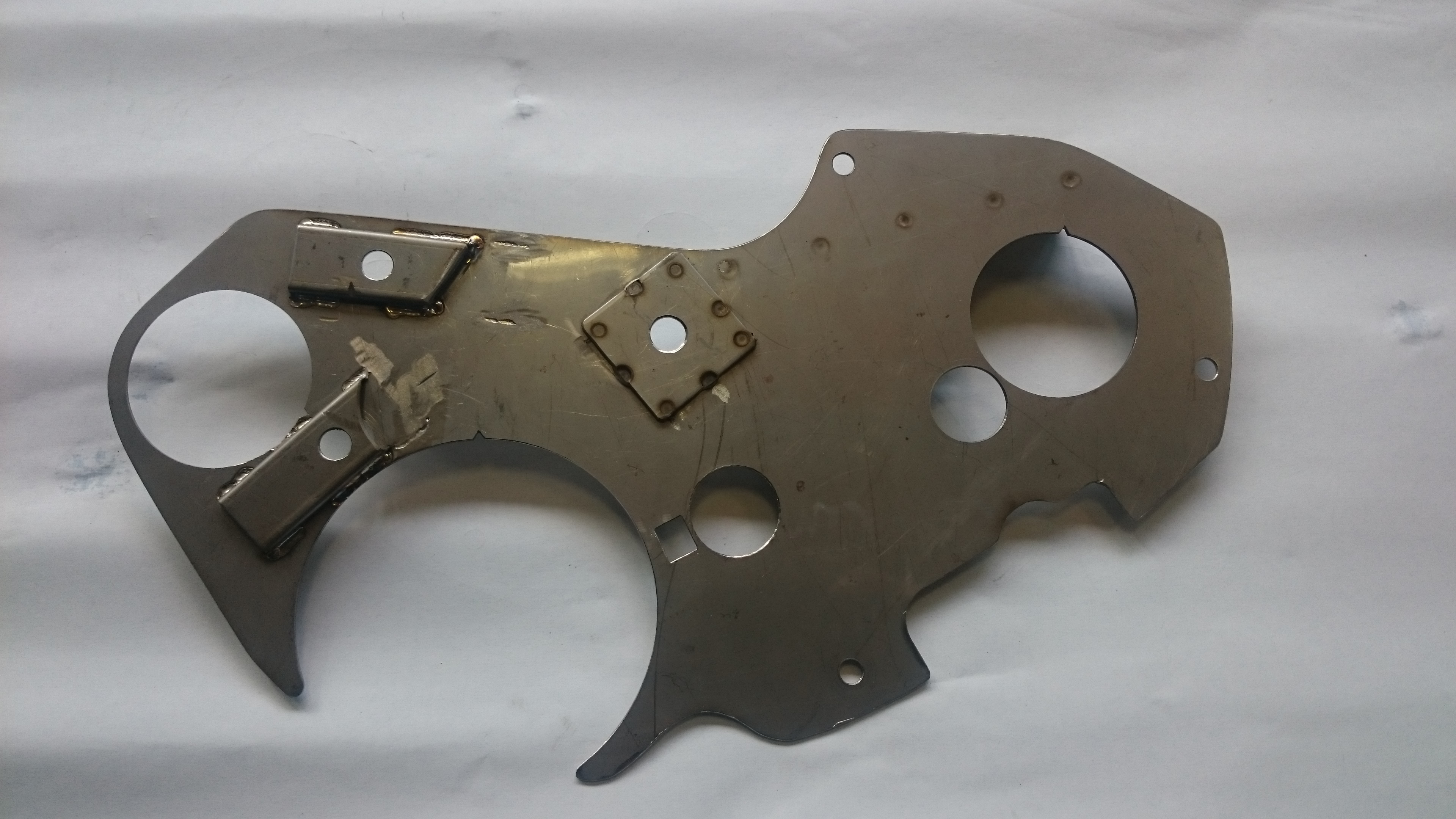

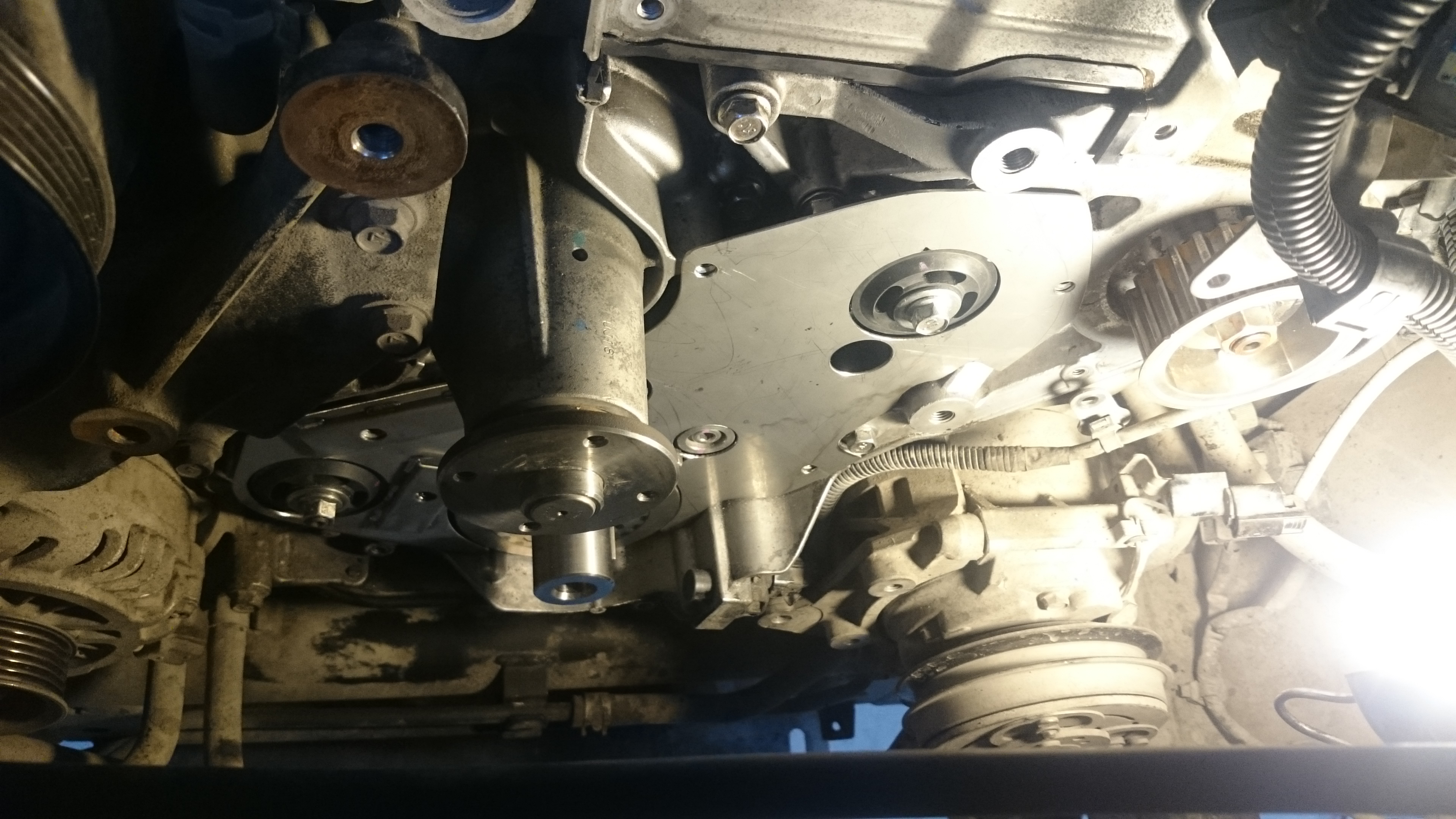

Всем здравствуйте. :*HI*: Машину купил недавно, но такую штуку себе сразу приделал. Думаю к этому двигателю нужный девайс.

Эта чуть не такая, как делал Антон.

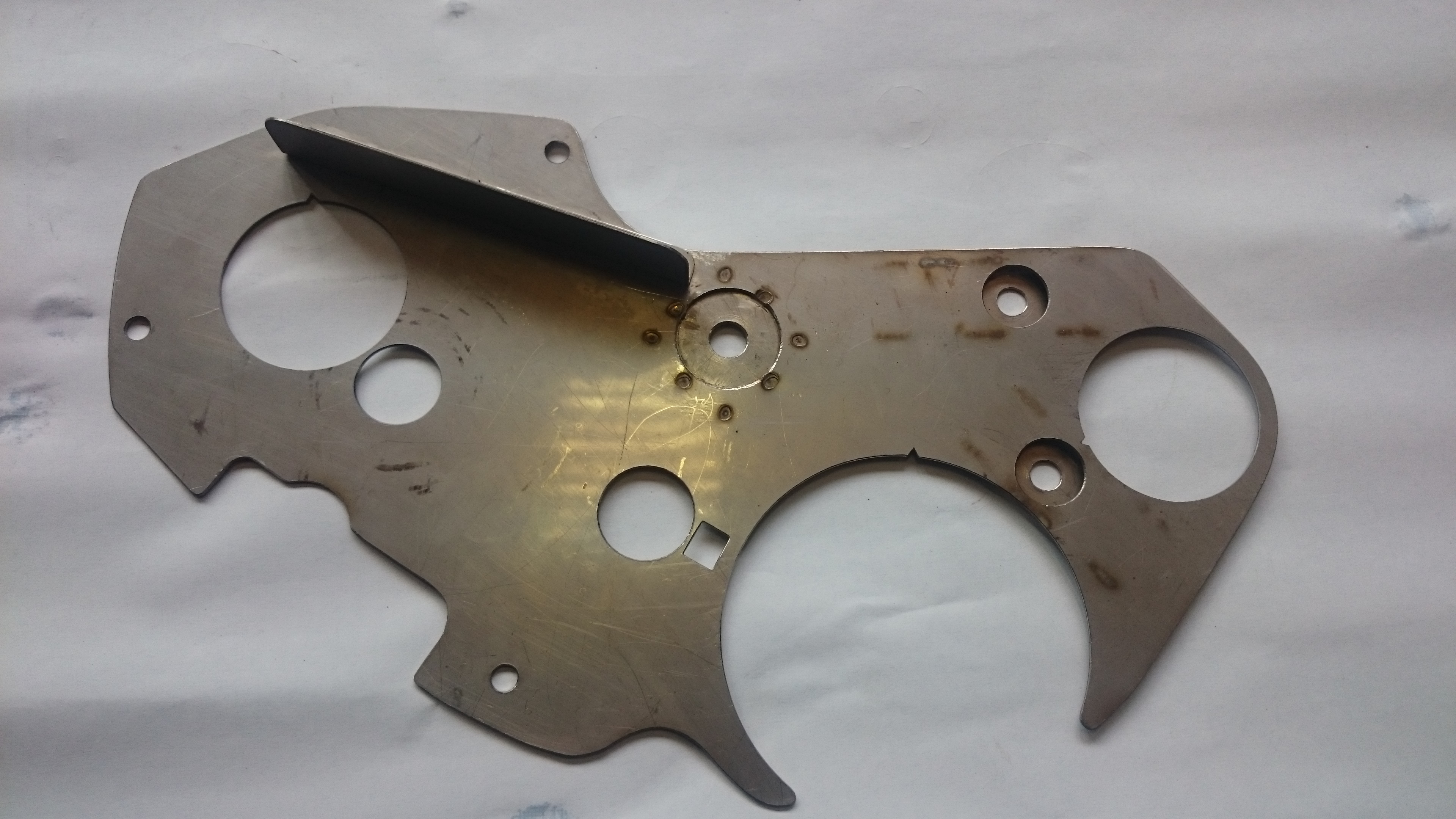

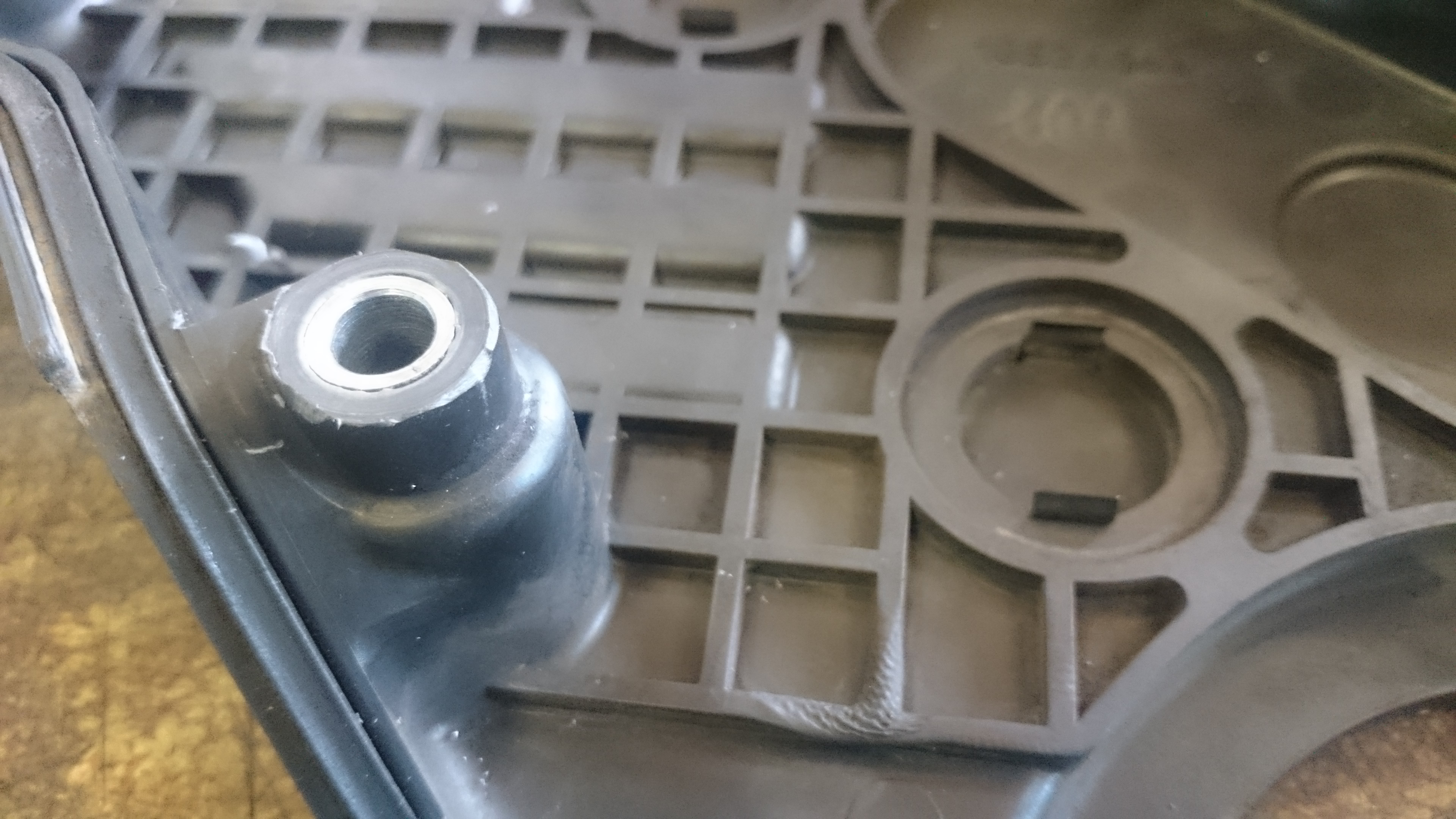

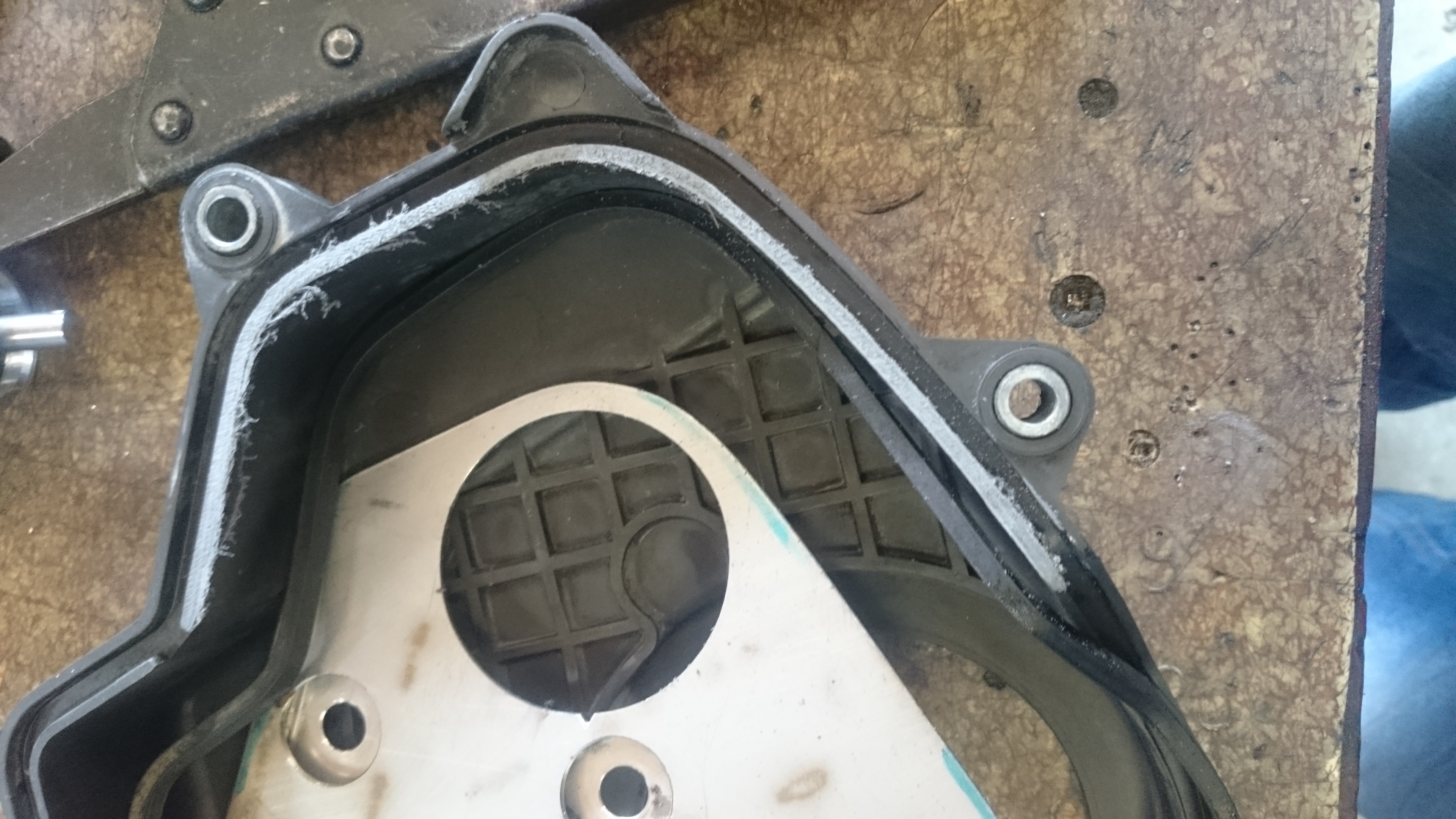

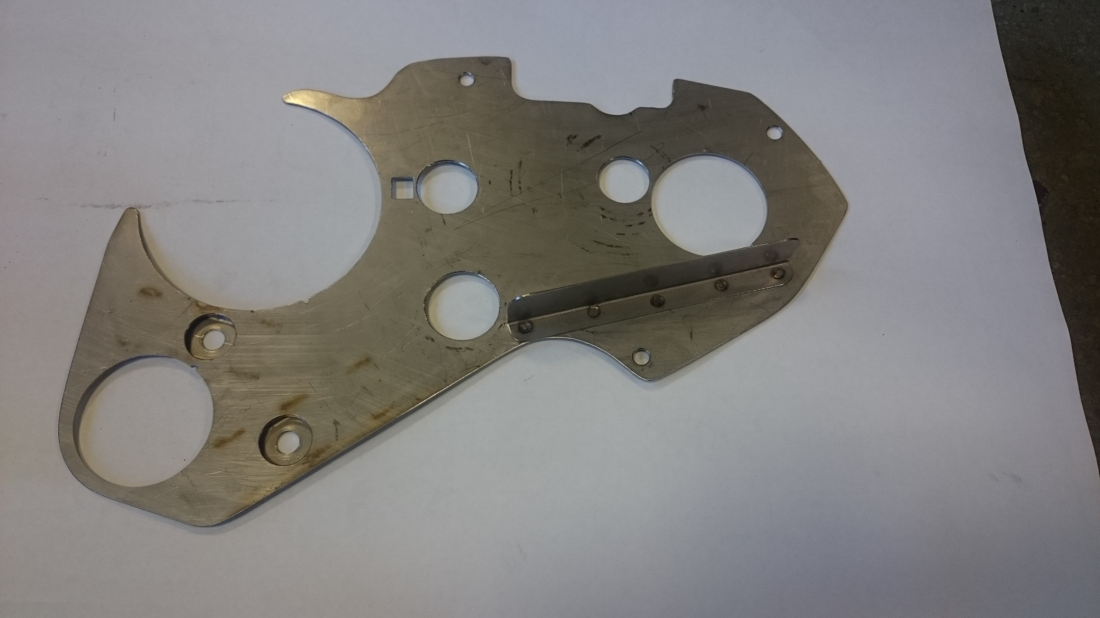

Сообщение Loafer »

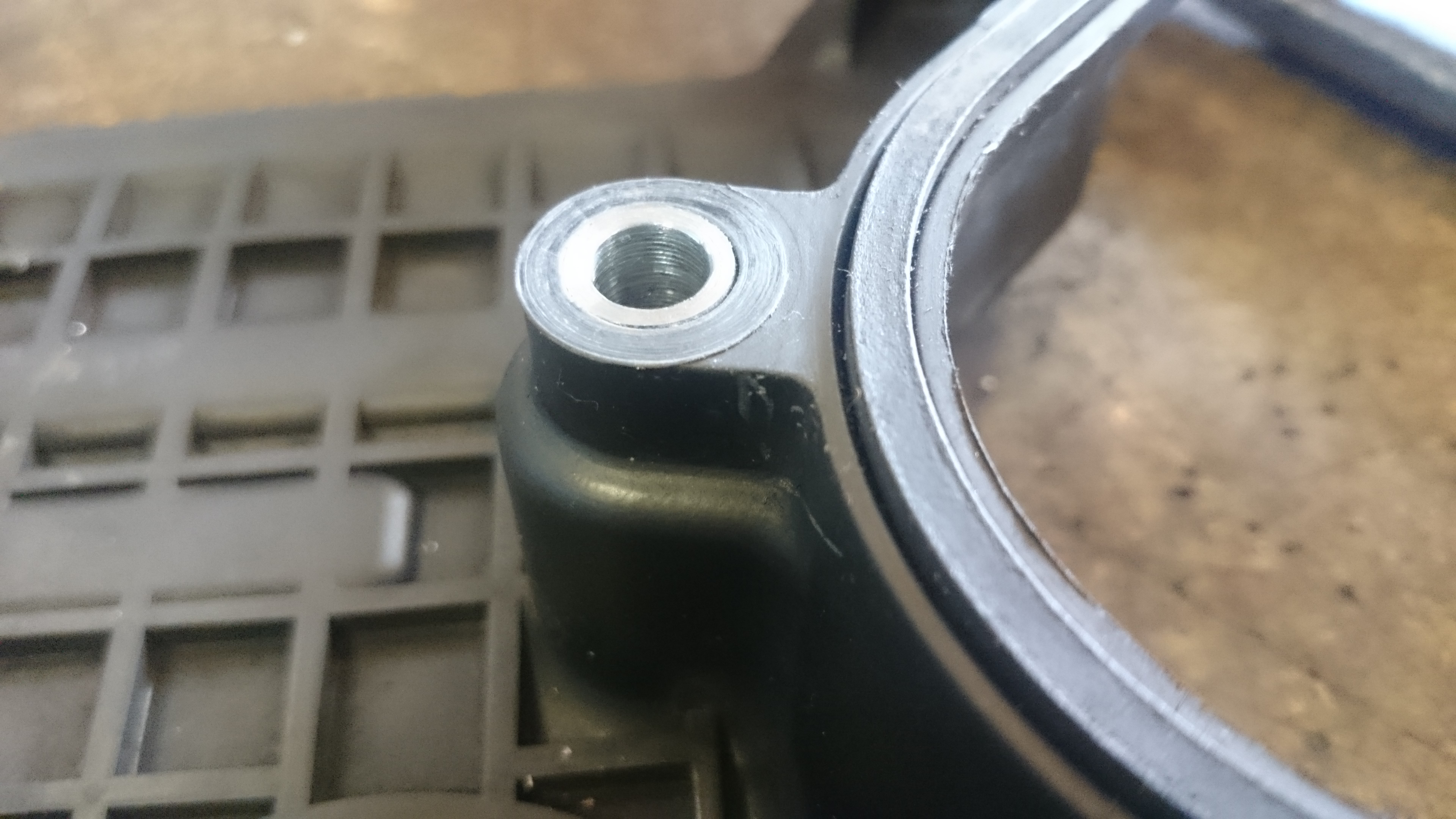

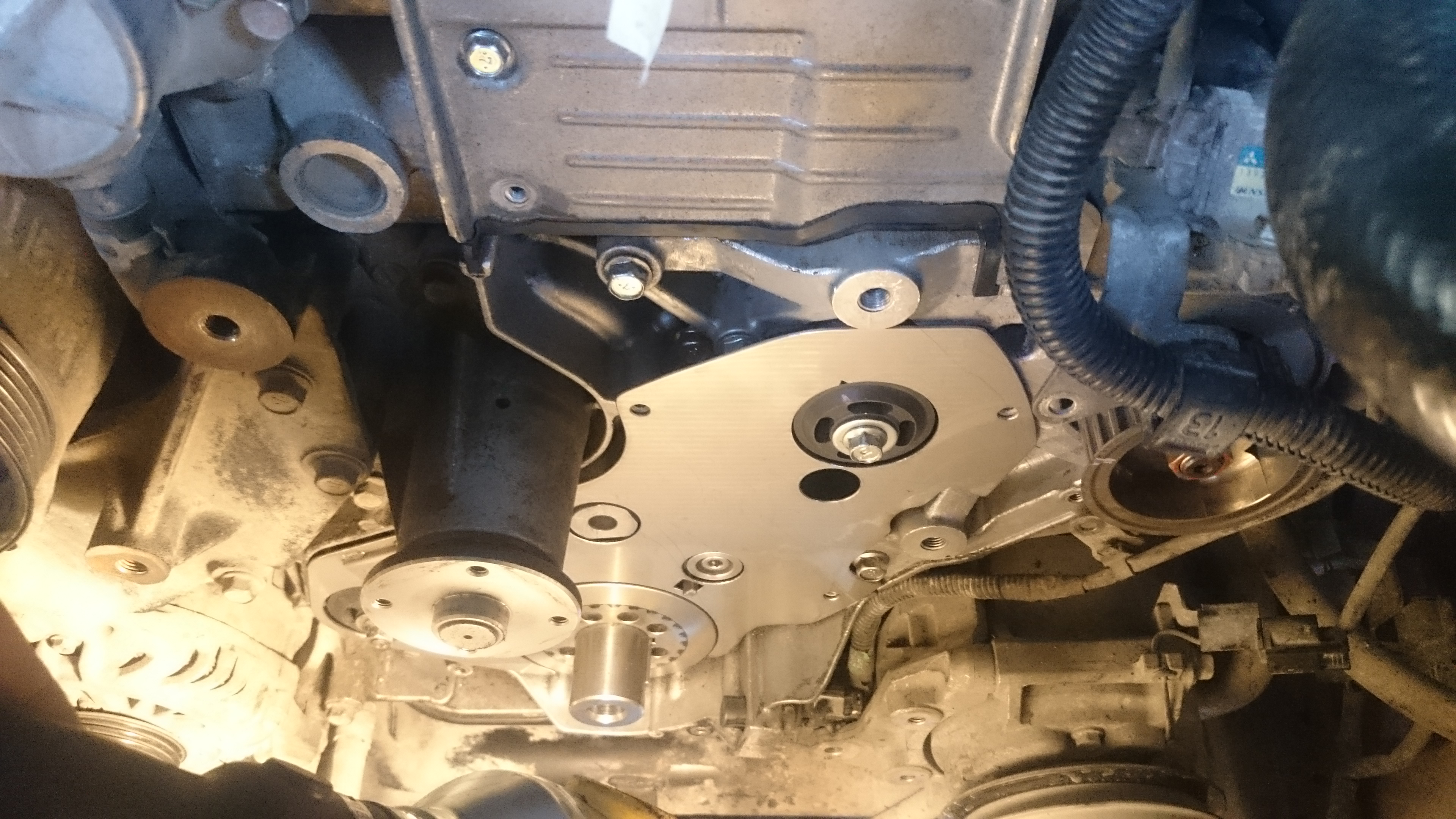

Отличия в способе крепления. У меня надо доработать немного крыху пластиковую. Защита стоит абсолютно параллельно ремню, крепится болтами крышки. Весь крепёж штатный.
Можно снять несколько десяток, можно вообще не трогать(при толщине металла до 1.5мм)
-1.5мм
-1.5мм
-1.5мм
-1.5мм
-1.5мм
-1.5мм
Защита ремня ГРМ , заглушки ЕГР - http://www.pajero4x4.ru/bbs/phpBB2/view ... 3#p2804033

Защитную шторку от рвущегося ремня балансиров4D56 обсуждали?
Сообщение molvinets »
Ого. Тут даже сварка есть. Солидно. Где брал? Или сам сочинил?
Сообщение Loafer »
molvinets писал(а): 03 июн 2019, 20:55 Где брал? Или сам сочинил?
Сам ваял. Благо оборудование под рукой.
Круто получилось. Можно сказать - образцово. :*THUMBS UP*: Я б заказал такую:))

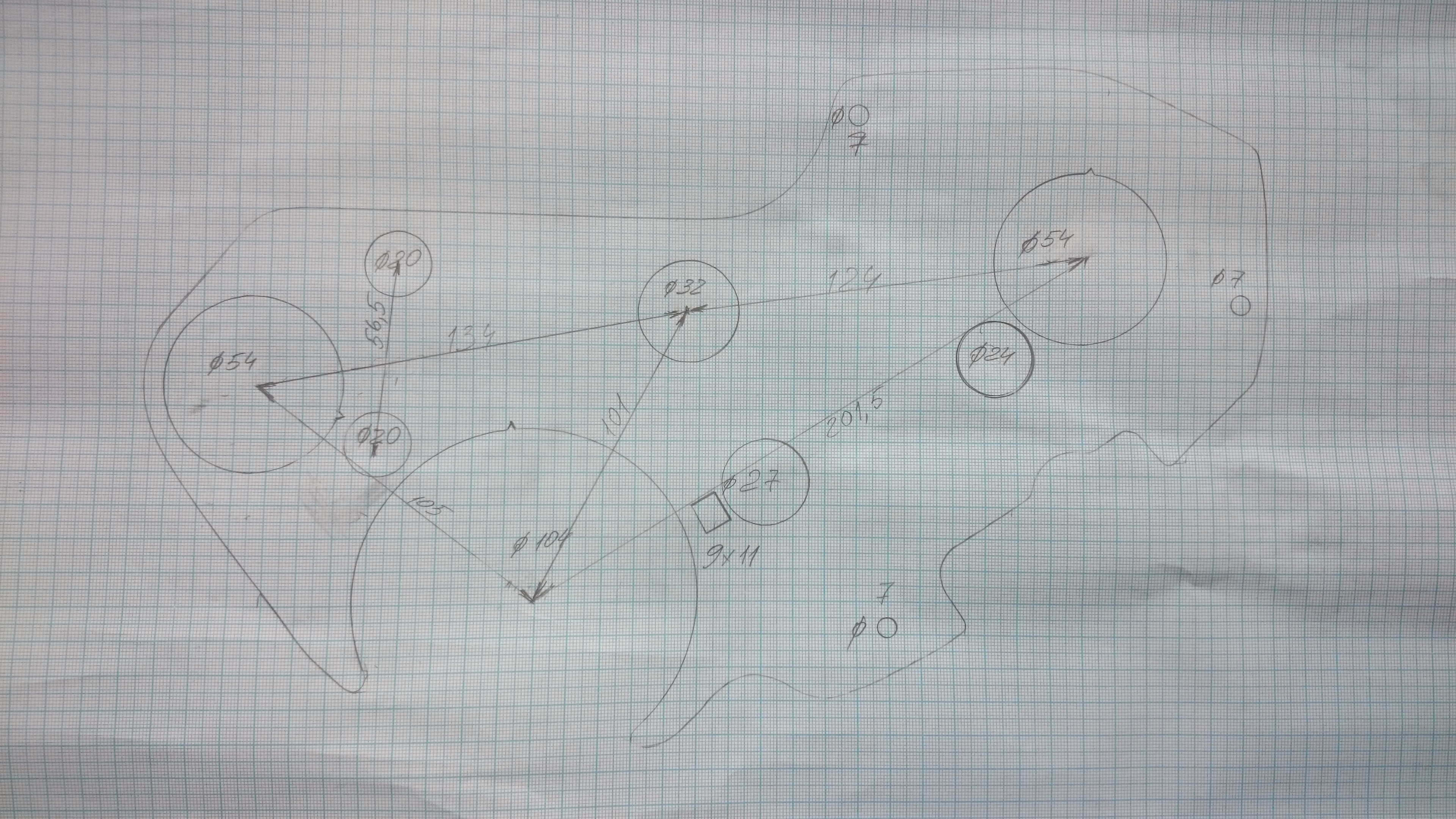

Для рукастых эскиз предлагаю - с основными размерами. :*WRITE*:
Сообщение Loafer »
Воооот. Некоторые размеры надо бы подкорректировать, но у меня установилось нормально.
Ну в данном исполнении больше внушает доверие конструкция. Осталось собрать кворум:))
