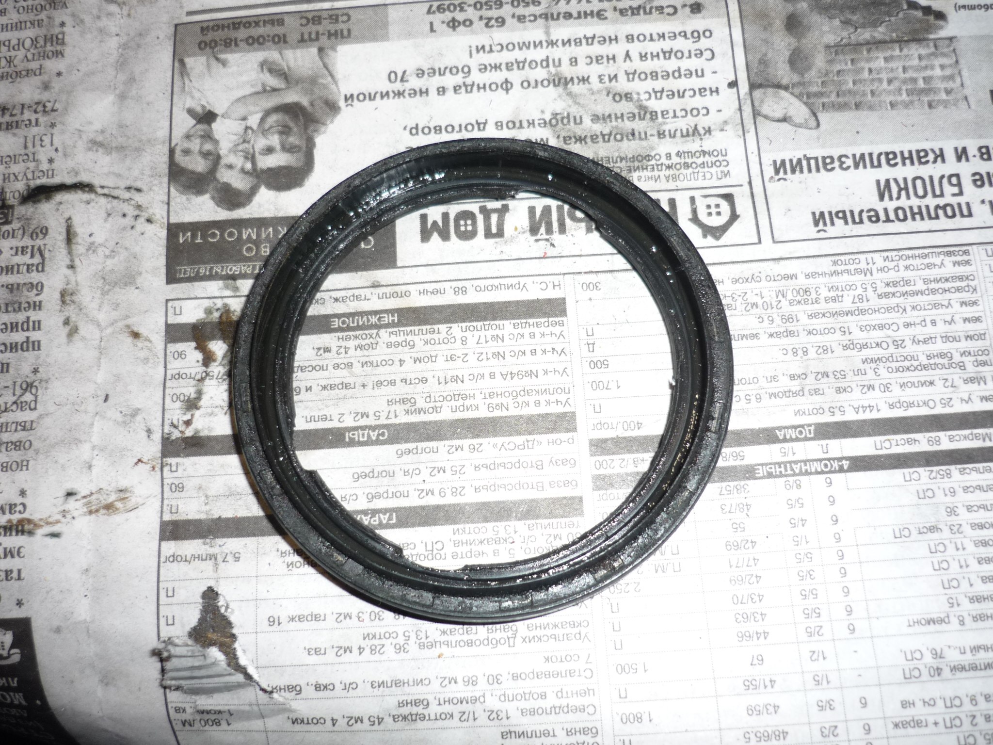

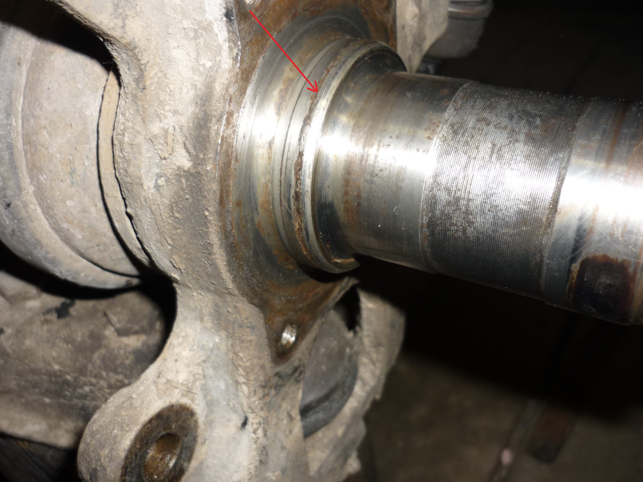

Передний кулак, иже с ним...
Мать твою...
Два года всего прошло. Юзал авто в щедящем режиме. Зимой машина практически стояла.
Нынче в апреле всего лишь покатался на рыбалку= один раз- по талому но глубокому снегу, второй- по неглубоким, но длинным лужам.
Три дня назад поехали на родину жены. Маршрут- 500 км в одну сторону. Почти сразу заметил посторонний шум, как у элекртички. Зависит только от скорости. Включение переда не влияет никак.
Лёгкое подозрение на кардан (шприцевал осенью). На полпути в сервисе прошприцевали , люфта в крестовинах нет. Но, шприцовка никак не помогла.
По приезду сгонял машину на сто с подъёмником. Выяснили- шумит правая ступица, люфта подшипников нет.
Назад доехал потихоньку без увеличения шума, но он так и присутствовал.
Думаю, по-любому попала вода в ступицу... на днях вскрою...
- SELENGER
- Сообщения: 3073
- Зарегистрирован: 26 янв 2016, 14:57
- Откуда: Новороссийск
- Благодарил (а): 69 раз
- Поблагодарили: 124 раза
интересно
- dvm99
- Сообщения: 22451
- Двигатель:: 6G72, 12клап.,
- Откуда: Свердловская обл.
- Благодарил (а): 745 раз
- Поблагодарили: 1089 раз
П-ц, другого слова нет!
Оказалась вся проблема в сальнике POS (к которому я с самого начала, о чём выше писал, отнёсся с недоверием).
Какое-то откровенное говно подсунули в качестве оригинала...
Развалился весь, начиная от пружины, которая была расцеплена, и вывалилась палкой, заканчивая рабочими радиальными кромками. Что уж развалилось первым, стоит только гадать.
Но, главное, рабочая поверхность оси кулака покоцана, это напрягает. Придётся нулёвкой вручную выводить...
А была идеальная, когда ставил контарктный кулак...
Слава богу подшипники не провернуло до борозды на кулаке.
Заказал сальник от Хюндая, посмотрим, что придёт.
Можно было NOK заказать, но ценник более 1000 р. Жаба задушила...
