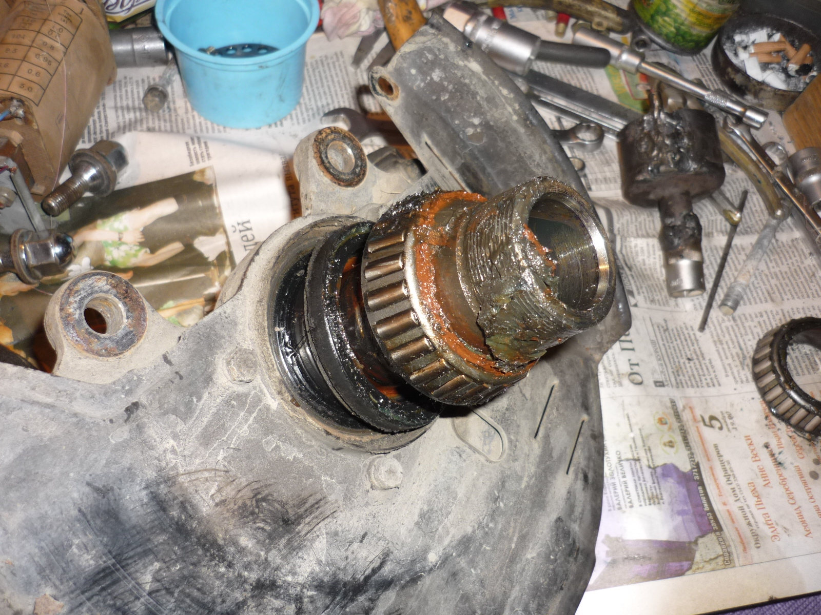

И вот нынче при переобувке проверяю правое колесо, а там люфт навскидку 1 мм или более.

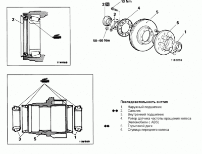

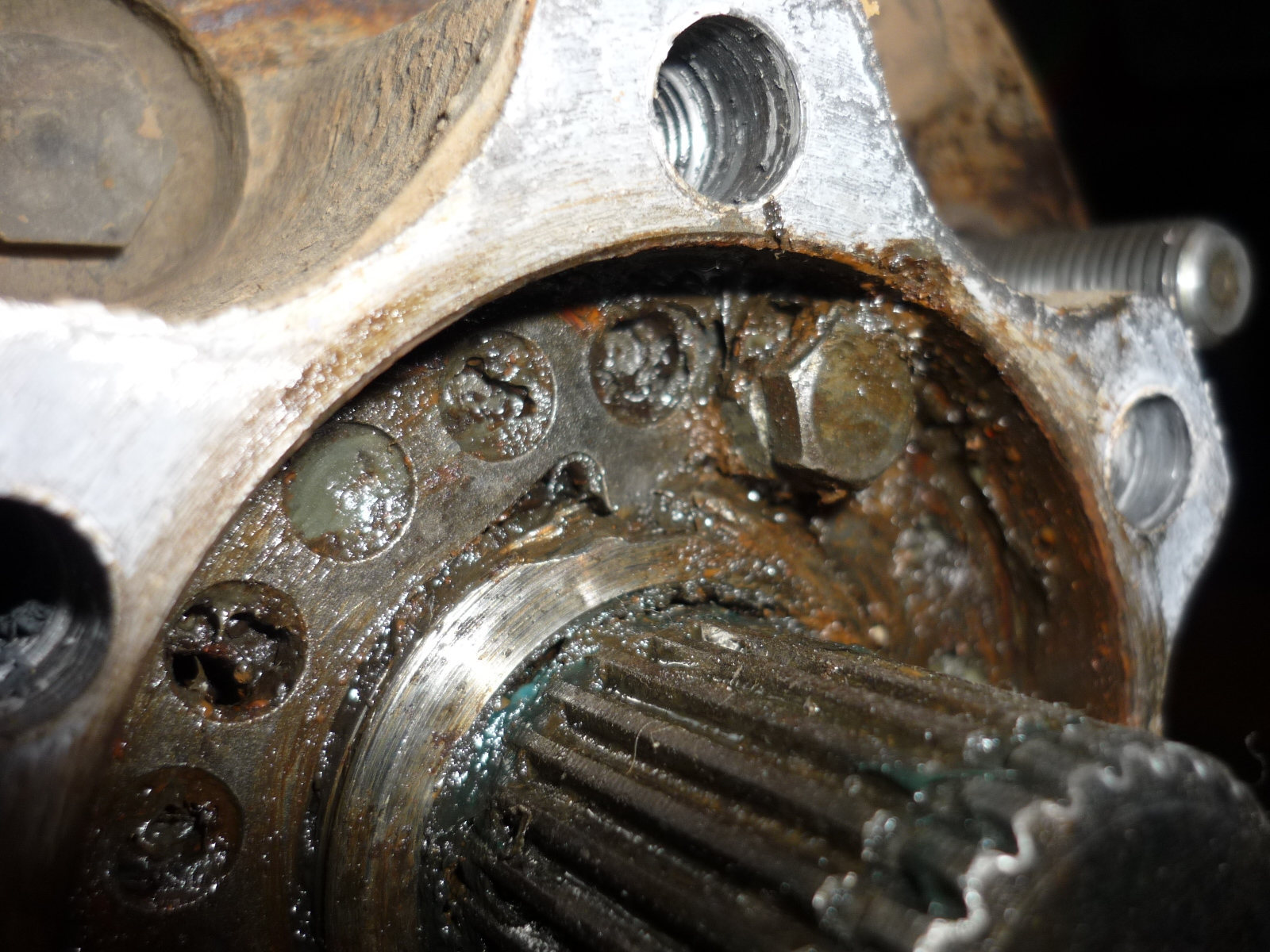

Разбираю ступицу, а там полная ...опа, которую сейчас покажу и опишу как смогу.
Итак...
Картина маслом, вернее уже не маслом, а гумном, которое образовалось в результате попадания воды. Рыжий/коричневый цвет - это элементарная ржавчина.
Ступицу еле стянул. Внутренний подшипник с сальником остались на цапфе. этот подшипник стягивал с матюками. Со своего посадочного сдёрнул, вбивая ножи и разнокалиберные отвёртки а потом уже и лопатку между торцом подшипника и цапфой.
Это важный момент (что подшипник так прикипел), потому что стягиваться он должен свободно, без лишних усилий! Ниже об этом моменте я ещё расскажу...
Через посадочное место наружного подшипника уже протаскивать его не стал, т.к. упереться съёмником некуда (приводной вал я не вынимал), а свободно от руки он нелез . Тупо распилил его болгаркой.
Вот теперь начинается философия! ::-D:
Признаюсь, тему изучил ещё до того как полез в ступицу, поэтому психологически было легче воспринимать и оценивать увиденное.

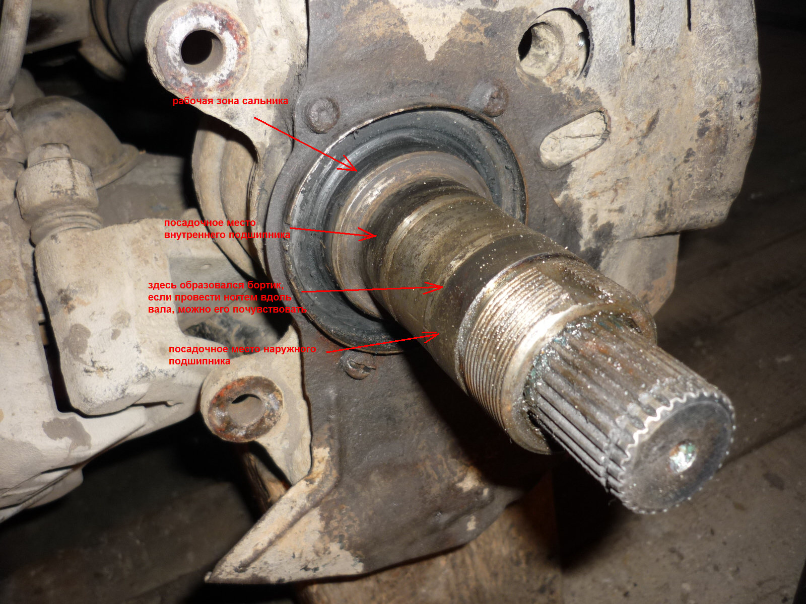

Поясняю, что где находилось на цапфе.
В месте установки наружного подшипника, на переходе к чистому месту образовался бортик.
Т.е. внутренняя обойма наружного подшипника висела, потеряла свою посадку. А она (посадка) в этом месте должна быть. Небольшая, но должна! В моём случае её не было вообще, т.е. обойма болталась. Мало того, выше обозначенный мной бортик получился с наклёпом. Поэтому я и не смог внутренний подшипник через него протащить.
Но это ещё не всё.

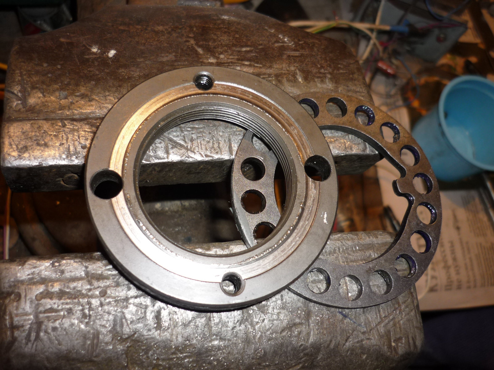

Внутренняя обойма подшипников должна вращаться при работе. Не быстро, а по чуть-чуть (микро), но должна! И это вращение расчётное, т.е. заложено производителем.
Смотрим на б/у-шную гайку, которой тянутся подшипники и видим борозду.
Кому интересно, вот здесь про гайку и проворачивание обойм подшипников http://pajero4x4.ru/bbs/phpBB2/viewtopi ... 5&start=45 всё хорошо разжёвано со ссылками на источники.
Т.е. по сути когда мы подтягиваем прослабший подшипник, мы компенсируем выработку, образующуюся на гайке в результате трения об обойму наружного подшипника, а не только выработку подшипника.
Если обойма подшипника не вращается в силу каких-то причин, это говорит о неправильной работе подшипника.

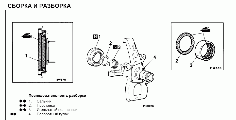

В моём случае беда подкралась из-за угла, а именно- из-за плохого сальника.
Оказалось, что стоял неоригинал и, похоже, довольно убитый. С сильным затоплением колёс я до нынешнего лета не катался, поэтому всё было более-менее хорошо. А как только дошло до активных водных процедур, плюс ещё песок в воде, процесс убийства цапфы не заставил себя долго ждать. Предполагаю, что сначала стал подклинивать наружный подшипник, и его обойма стала проворачиваться больше чем нужно, что и подъело цапфу.
Теперь этот кулак скоро отправится в утиль, ищу новый.

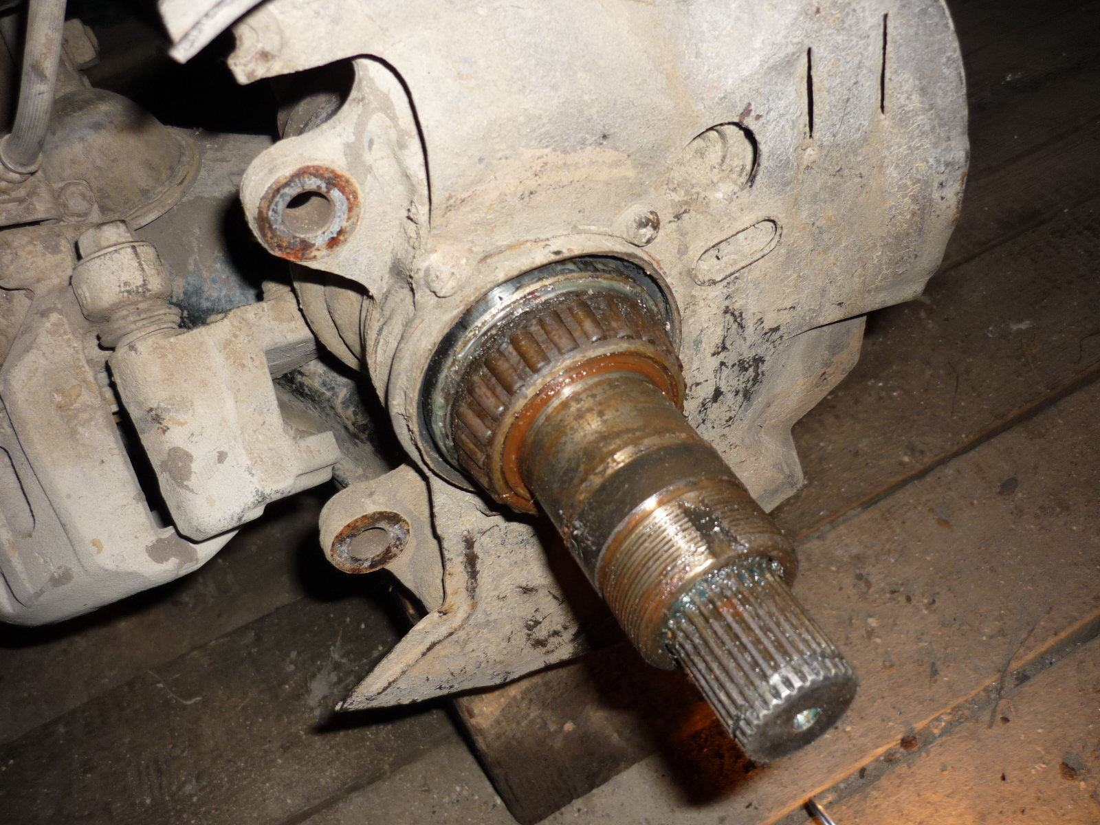

Ну и увиденное мной на этой стороне естественно сподвигло вторую, левую ступицу тоже покачать с пристрастием. Покачал, люфт тоже был, но намного меньше, еле уловимый.
Разобрал её таки для уверенности... След от попадпния воды со стороны сальника тоже был, но буквально рыжеватой каёмочкой возле сальника (фотки нет). Сам сальник без выраженных повреждений, но рыжина- это ржавчина однозначно! Поэтому всё перебрал, подшипники промыл и смазал, сальник заменил...
Так же разобрал ступицу, кулак которой не имеет дырки под датчик АБС. Он валялся в гараже уже два года, и каково было моё удивление, что и там влага поорудовала! Сальник так же- вполне приличного вида.
Эти две последние ступицы разбирались хорошо от руки, ничего не выбивалось.

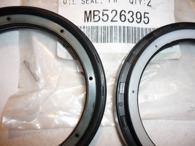

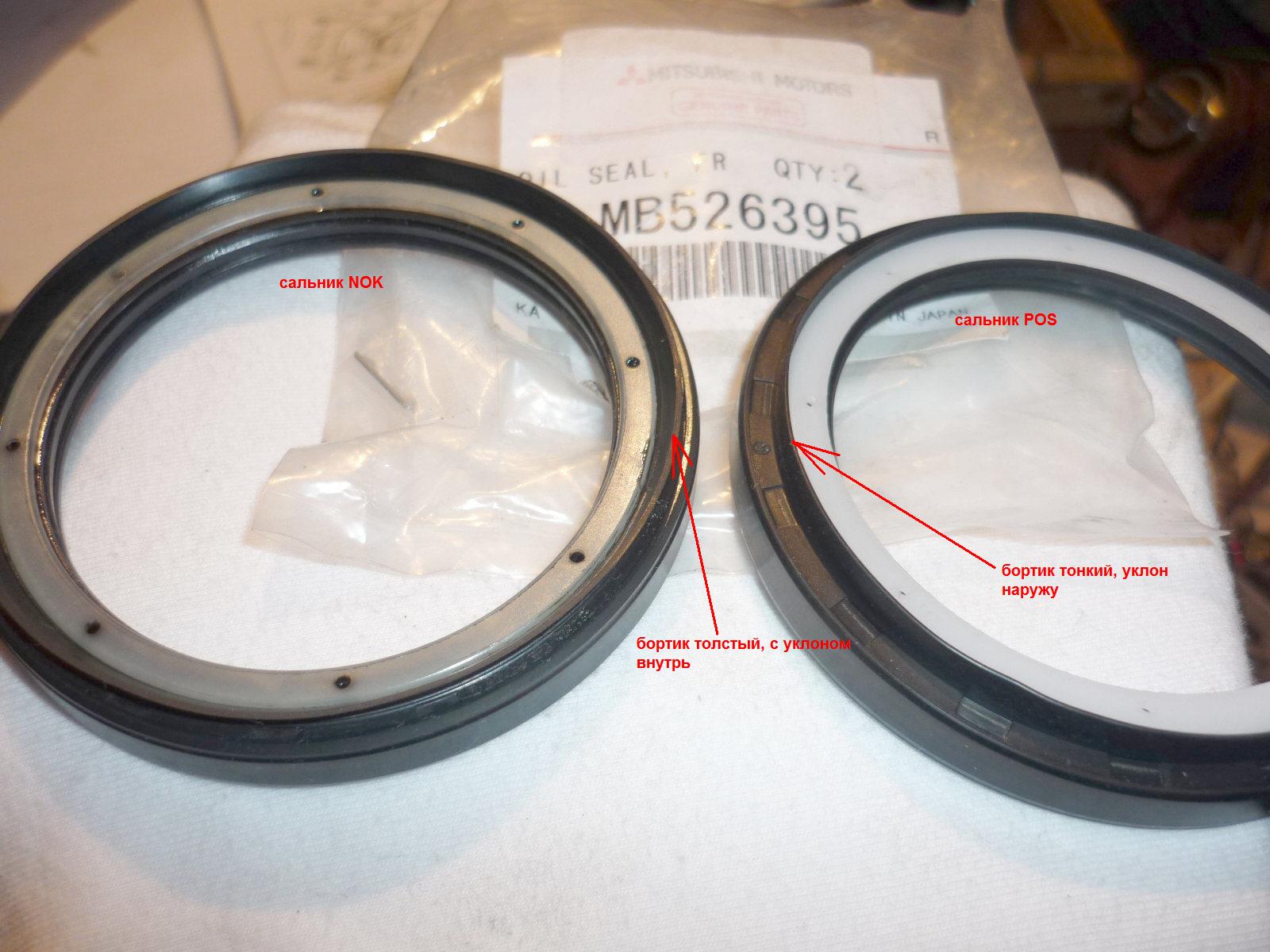

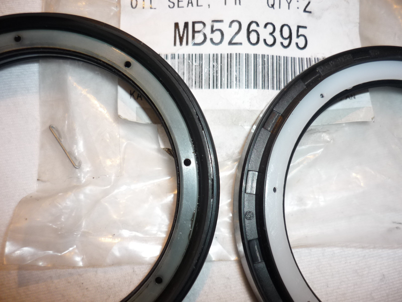

Кстати, про сальники...
Тоже интересный момент. Заказал в экзисте оригинал, дык вот он отличается от тех, что я снял с последних двух ступиц. На этих ступицах стояли японские NOK, а те сальники, что пришли - POS корейские.
Отличаются торцевым бортиком. На NOK бортик более мощный, и угол наклона внутрь, у POS угол наклона в обратную сторону, и бортик как сопля тонкий. В общем мне POS не понравились.

А я вот что-то даже в замешательстве, надо ли сальник ступичный мазать?
В мануале этого нет! По крайней мере дотошные японцы не указали...
По нему мажутся только подшипники...
А вот сальник привода (возле игольчатого), там смазка по мануалу показана.

На твоей же картинке указана смазка сальника. :;-):

Fakir писал(а):На твоей же картинке указана смазка сальника. :;-):
Если ты про верхний рисунок, то присмотрись, там тоже подшипник указан!
Единственное, если промахнулись :)
Но даже в английском мануале так же показано.
Для примера- сальник привода. Всё чётко и понятно!

Не надо так усложнять. На рисунке показан и указан под номером 2 сальник, подшипники показаны на другом рисунке под номерами 1 и 3.
