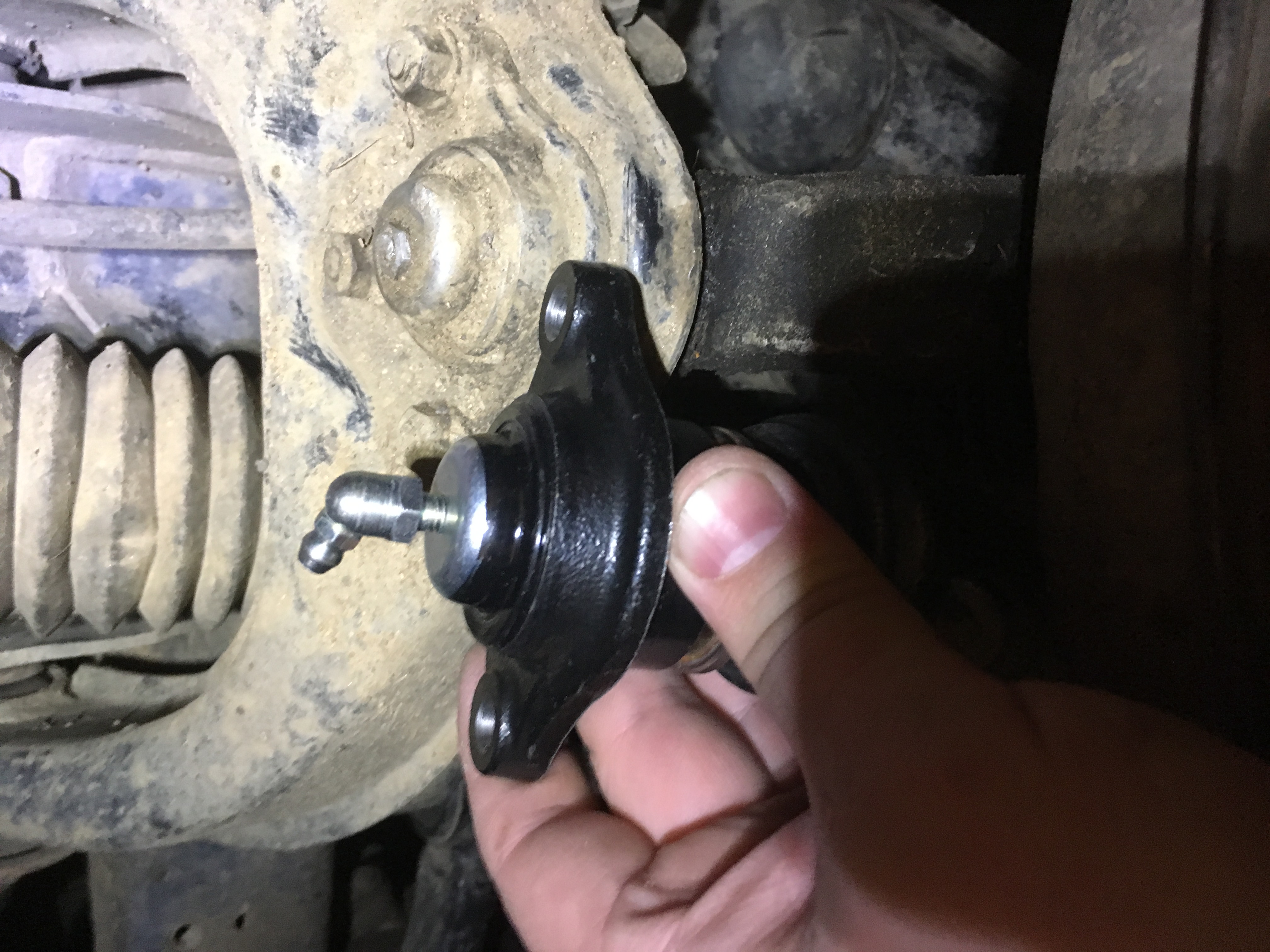

Пришла шаровая

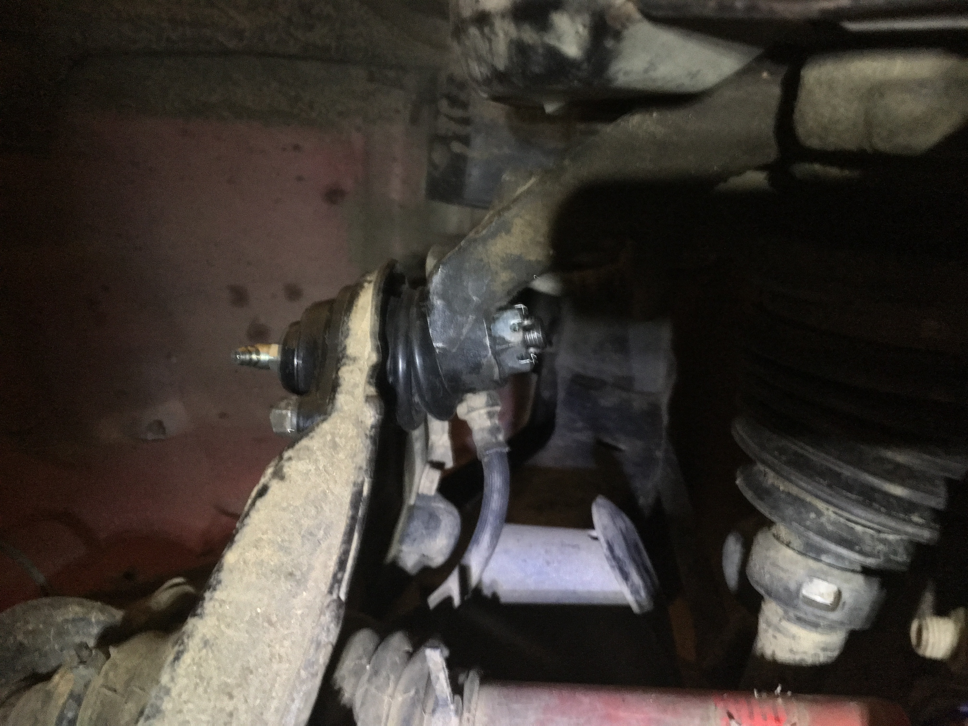

Поменял. Опилки от тавотницы были. Сточило ее в нуль. Так вот, затянул 75 нм по книжке, а отверстия под шплинт нифига не подходят. Ниже они намного

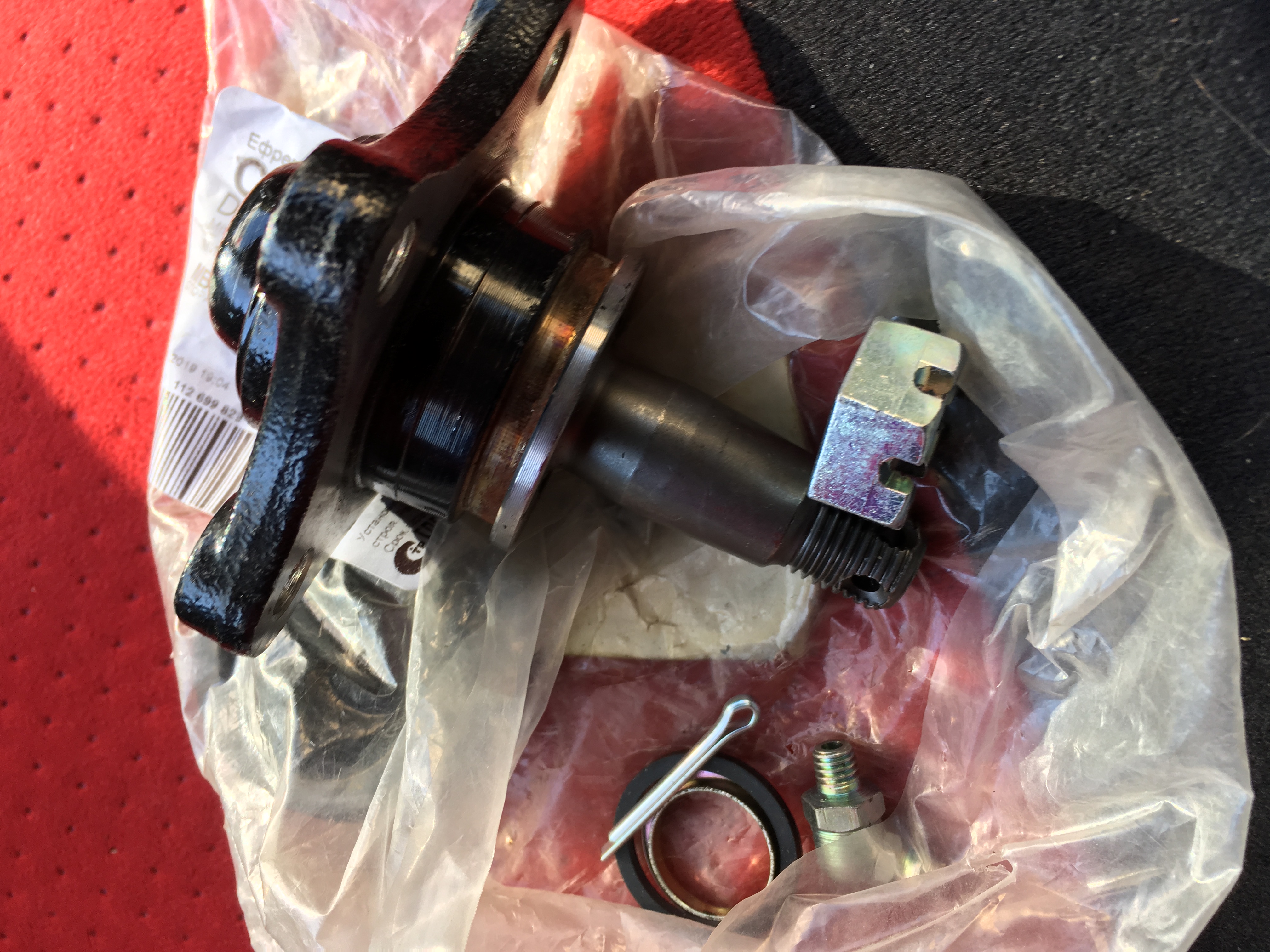

Думаю да, ставить шайбу надо. И это новые запчасти. Посадочное вроде не разбито. Снял съёмником, сама не слетела. Опилки:

sohondo писал(а): 13 апр 2019, 08:10 Думаю да, ставить шайбу надо. И это новые запчасти. Посадочное вроде не разбито. Снял съёмником, сама не слетела. Опилки:
У тебя ж не сразу с конуса слетела шаровая, она сколько-то мож и побила по нему...
Кулак довольно мягкий по металлу...
А опилки- это от диска?

Часа два катался по городу, нет ничего в газмаз, купил шайбу на 14 в крепеже. В идеале надо на 13, но это точно не найдешь. Опилки от тавотницы, диск лег на нее и сточил. Гровер можно подложить на 14 вместо шайбы, как думаете?

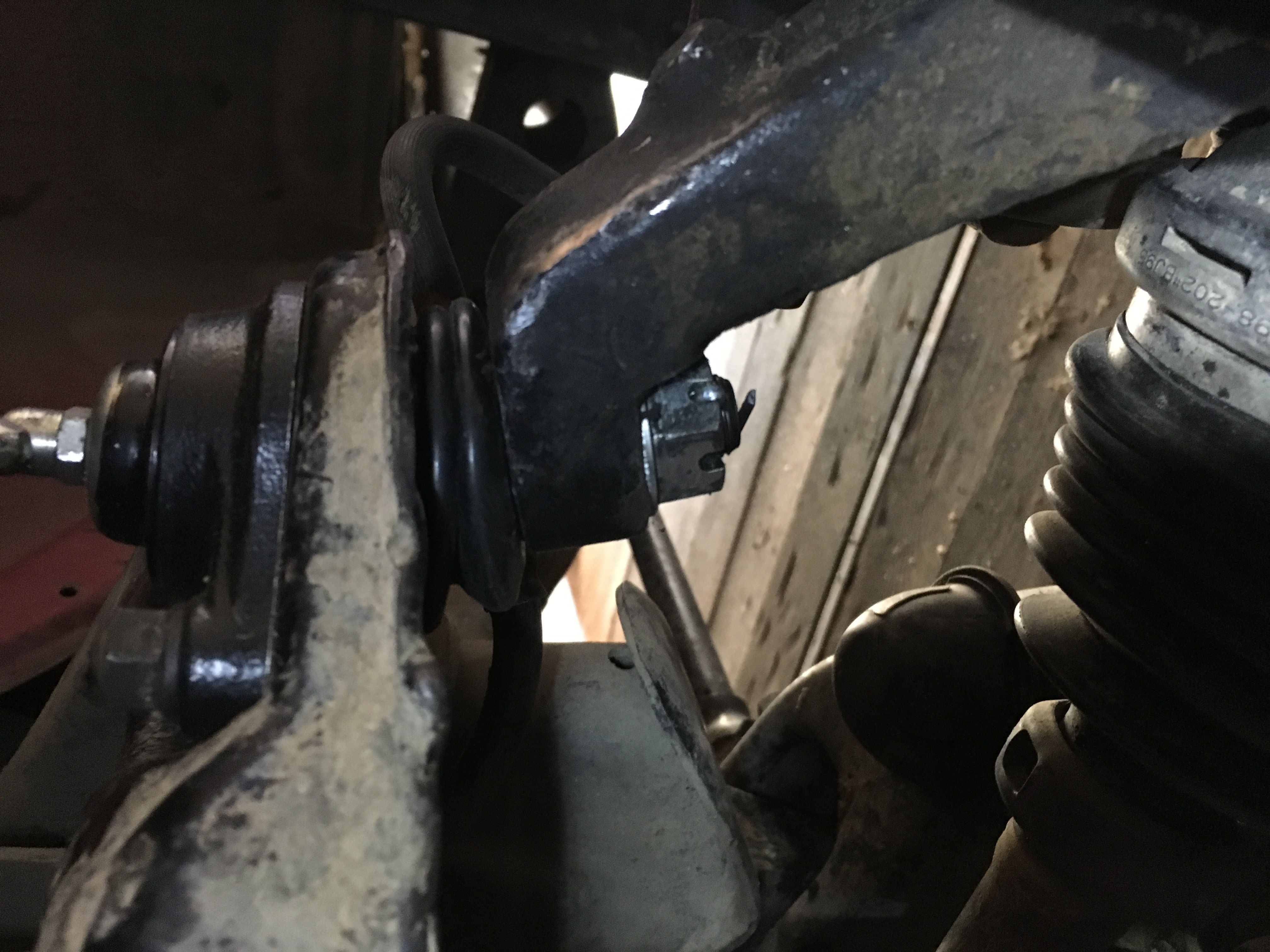

Поставил шайбу, тянул трубой до талава, шплинт в шайбе получился.

Поставил шайбу на вторую сторону, ну что сказать. От руки просто гайка отвернулась с полтычка. Тоже выше отверстия была. На этой стороне год назад менял пыльник. Все протягивал. 75 нм ни о чем из книжки. Тянул трубой сейчас.
Про самоконтрящуюся гайку, машина по владении 10 лет. Можно сказать что тоже ничего не откручивалось. Но вот условия, очень жесткий снежный наст. Руль все время в крайних положениях. Видимо возник момент и открутилась. Шплинт в этом приколе без понту, его просто срубило. Остатки выбивали. Поэтому пусть будет как японцы придумали, хоть и с шайбой сверху
