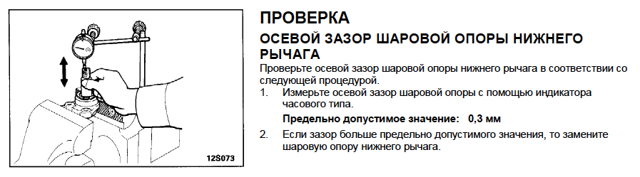

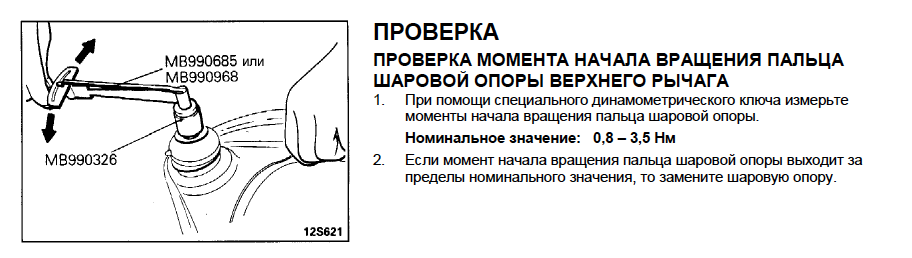

Думаю что этого будет достаточно...

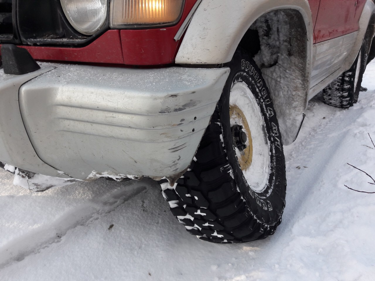

Други как такое могло случиться? До места добрались без приключений. Но пришлось бить дорогу через наст. Выбрались, метров через 500 упало колесо. Сняли, нет гайки верхней шаровой. Шплинт срезало. Шаровая оригинал. Чо за ужос :) теперь страшно ездить, само откручивается. Проверял перед поездкой, шприцевал все.
Чтобы шплинт срезало, думаю, есть только один вариант- гайка вообще не затянута была.
Сам затягивал или на СТО?

Перед поездкой шприцевал рычаг, стуков не было. Менял сам давно. Тянул ключом. Могла гайка лопнуть?

sohondo писал(а): 08 апр 2019, 14:21 Могла гайка лопнуть?
Японская - нет.
