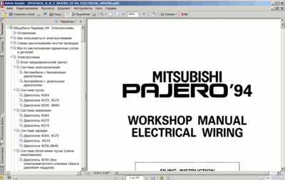

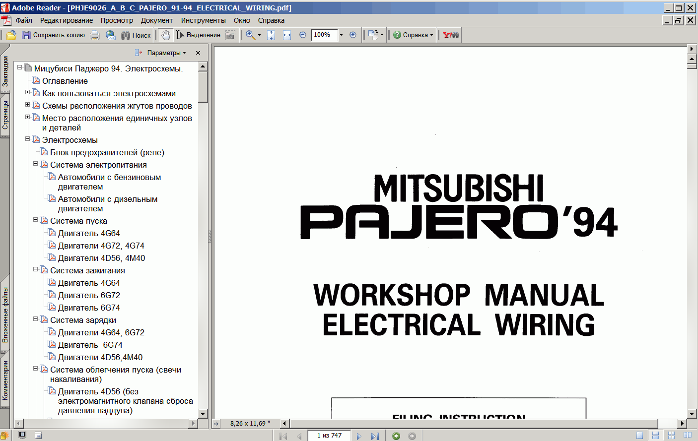

Так! Тема начинает залезать в тонкости, поэтому читай сначала вот это http://pajero4x4.ru/bbs/phpBB2/viewtopi ... 0&t=160252 . В частности, год машины нужен...
Второй вопрос: каким мануалом пользуешься? Если печатным, то там по схемам каша сплошная. Бери вот здесь свою версию http://pajero4x4.ru/bbs/phpBB2/viewtopi ... 0&t=114866 и почитай вводну часть, там Кэп хорошо расписал, как пользоваться мануалом.
Это чтоб на одном языке разговаривать.

Год машины 1994, пользуюсь мануалом скачаным на комп(явно отксереный печатный)...

Ну это то же самое...truck98 писал(а):явно отксереный печатный
На вот ссылку на исходник http://pdf.pajero4x4.ru/2008/Pajero-Mon ... WIRING.pdf
Это базовый мануал по твоей машине, там два раздела по годам. Естественно ты выбираешь 94г, вторая часть тебя не касается.

Спасибо...где то уже натыкается на этот мануал...жаль что на английском, но разобраться не сложно, очень всё подробно...
Но схему то я проверил, там всё норм....Ну может кроме цепи контрольной лампы, но там в параллели работает реле гены, так что эта цепь(как мне кажется) не существенна...остаётся сам гена...

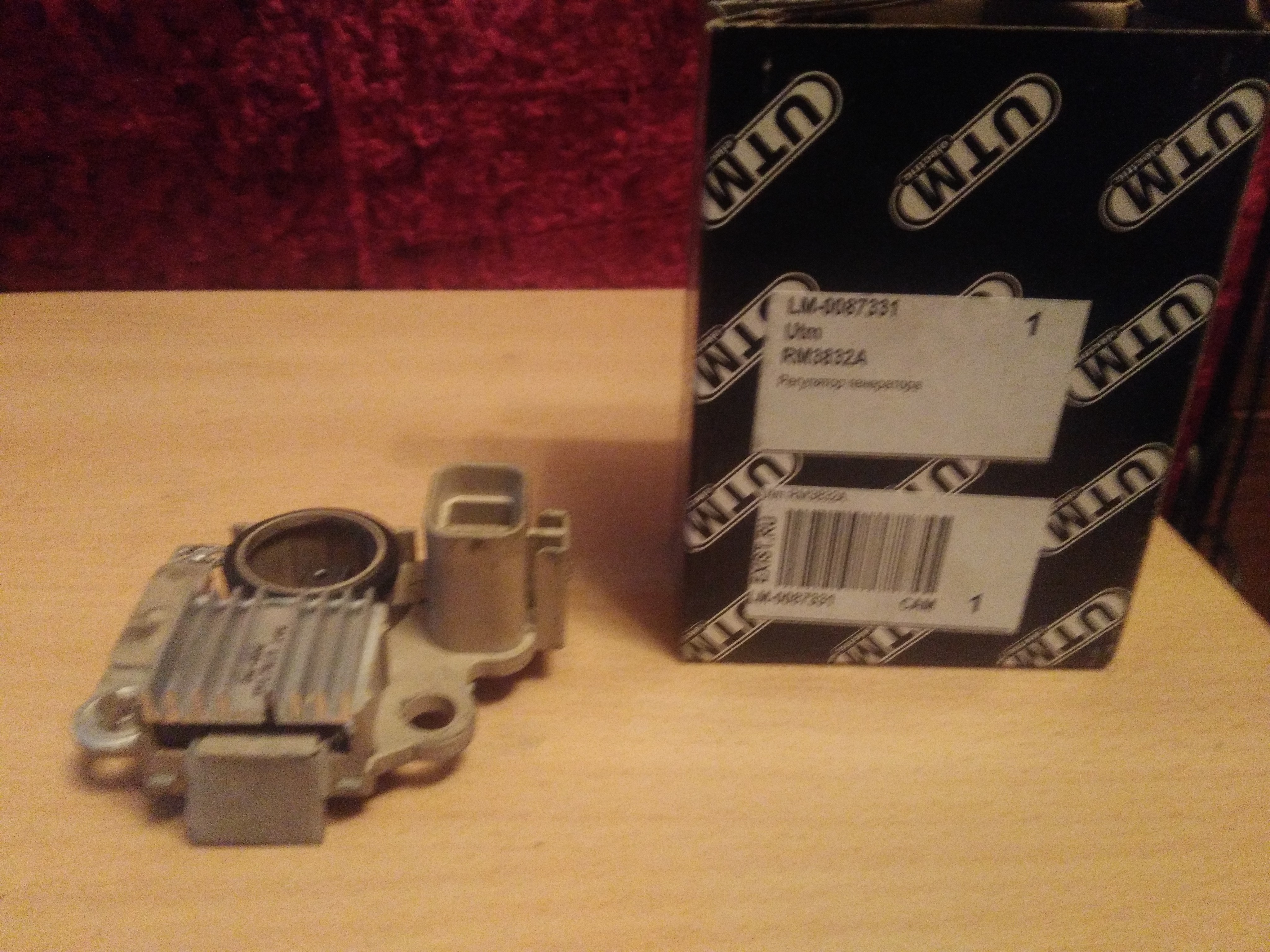

Наконец то тема гены закрыта...кому интересно...
вскрыл я генадия и сразу в глаза бросилось то что кольца потускневшие( жаль не сфоткал ), а при нормальной работе они должны блестеть, как я писал в начале РР был недавно поменян, проехал после замены километров 400, щётки уже приняли форму колец, но судя по внешнему виду контакта вообще не было...всё вылечилось впайкой обратно старого РР...лампа зарядки тоже перестала гореть щас бьёт 14,2-14,4 В ... Надеюсь дело было только в этом... Как я писал выше, был в обрыве провод возбуждения, он наверное был не до конца отломан из за чего и периодически и моргала лампа зарядки, а я не проверив проводку сразу заменил РР(сколько раз уже себе говорил начинать с простейшего, а не лезть сразу в дебри, умник хренов...)
фотки установленного РР выложу позже, чтоб никто больше не обжигался на этом( только после снятия увидел что на нём написано 14 В вместо положеных 14,5 )
