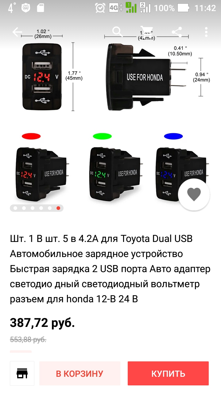

Замерял мультиметром, щас у установил вот такую приблуду...
Разницы с мультиметром нет...
Толстый провод идёт на прямую с АКБ?
Вольтметр установленный запитан на (+) с замка зажигания в положении 1...
