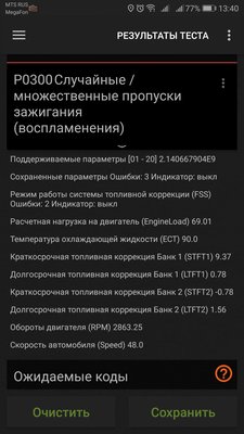

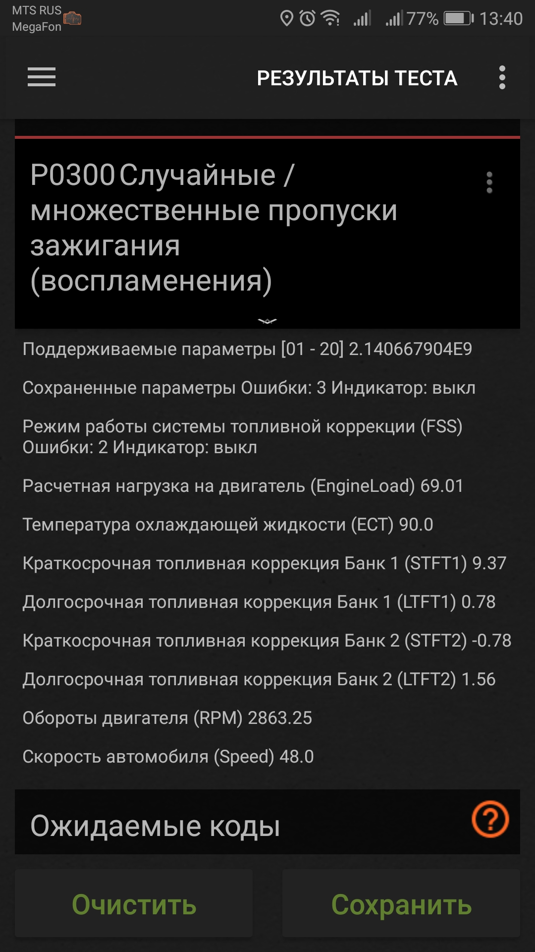

Re: Устал бороться с 6G72
ВотFakir писал(а):Ну ты хоть стоп-кадр по ошибке выложи, гадать можно бесконечно... надо хоть что-то уже сделать.

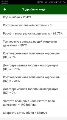

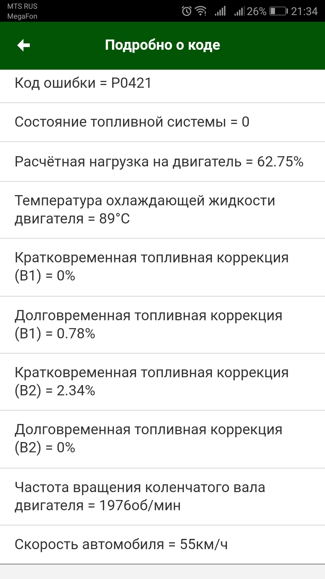

Вот ещё 421 ошибка. 300 перестала вылетатьFakir писал(а):Ну ты хоть стоп-кадр по ошибке выложи, гадать можно бесконечно... надо хоть что-то уже сделать.

Уже кое-что, теперь нужны показания кислородников в виде графиков на прогретом двигателе в режиме ХХ и на 2500об.StyfleR писал(а):Вот ещё 421 ошибка. 300 перестала вылетатьFakir писал(а):Ну ты хоть стоп-кадр по ошибке выложи, гадать можно бесконечно... надо хоть что-то уже сделать.
А так-же на ХХ показания датчиков :
барометрического давления
MAF
коленвала
положения дроссельной заслонки
положения РХХ
угол опережения зажигания
время открытия форсунок.
По 300-ой ошибке - проверить состояние разъёмов на катушки и силовой транзистор, пролить их хотя-бы VD-40, а лучше специальной жидкостью для чистки контактов.
