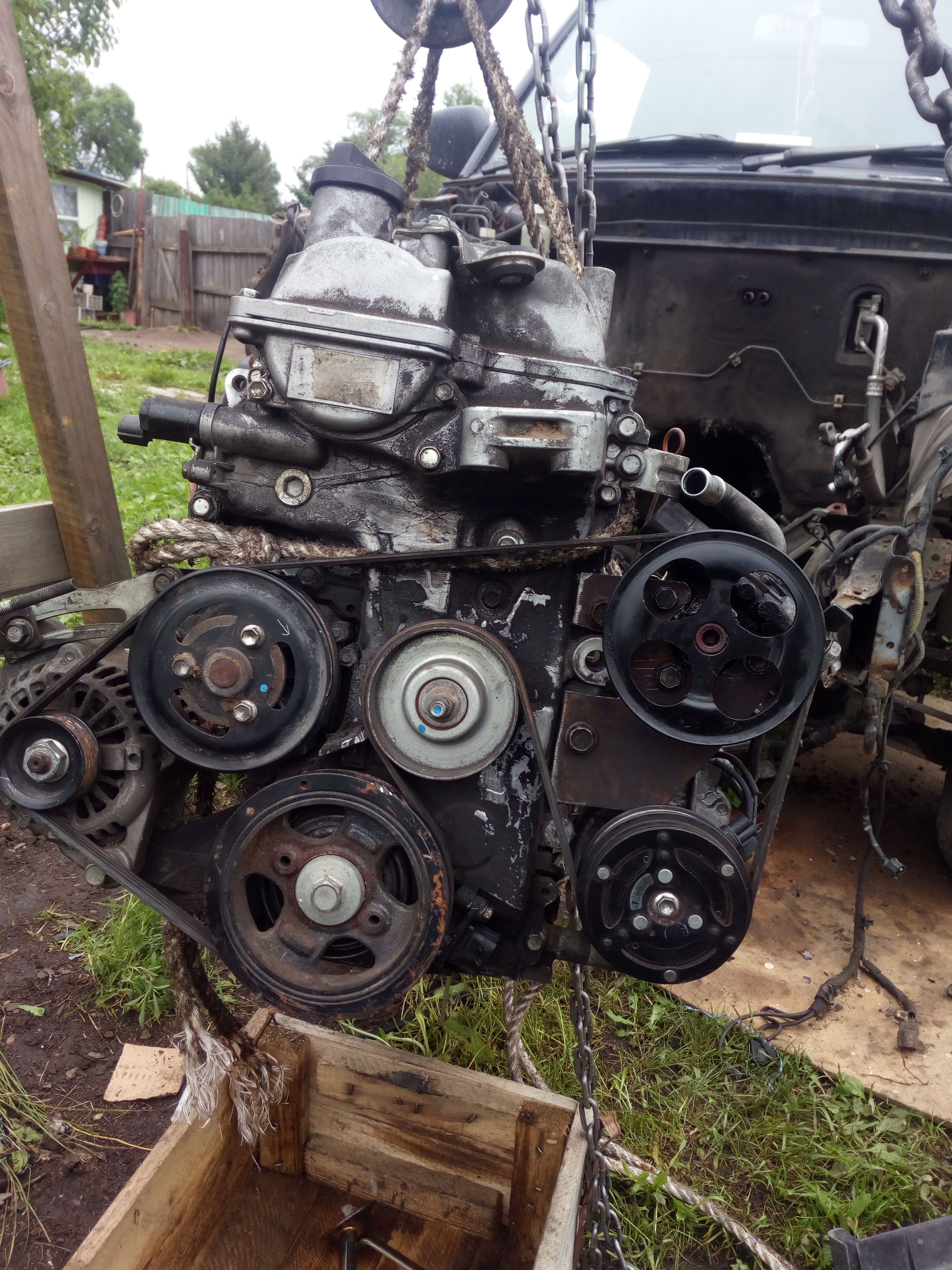

день первый!
На скорую руку
На скорую руку

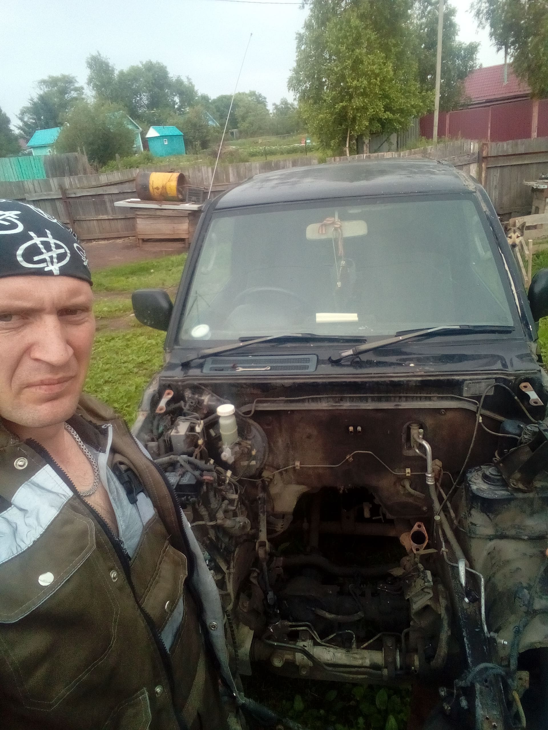

оторвал телевизор так как надо было ещё вытянуть лонжерон после ДТП!
Демонтаж :)
Демонтаж :)

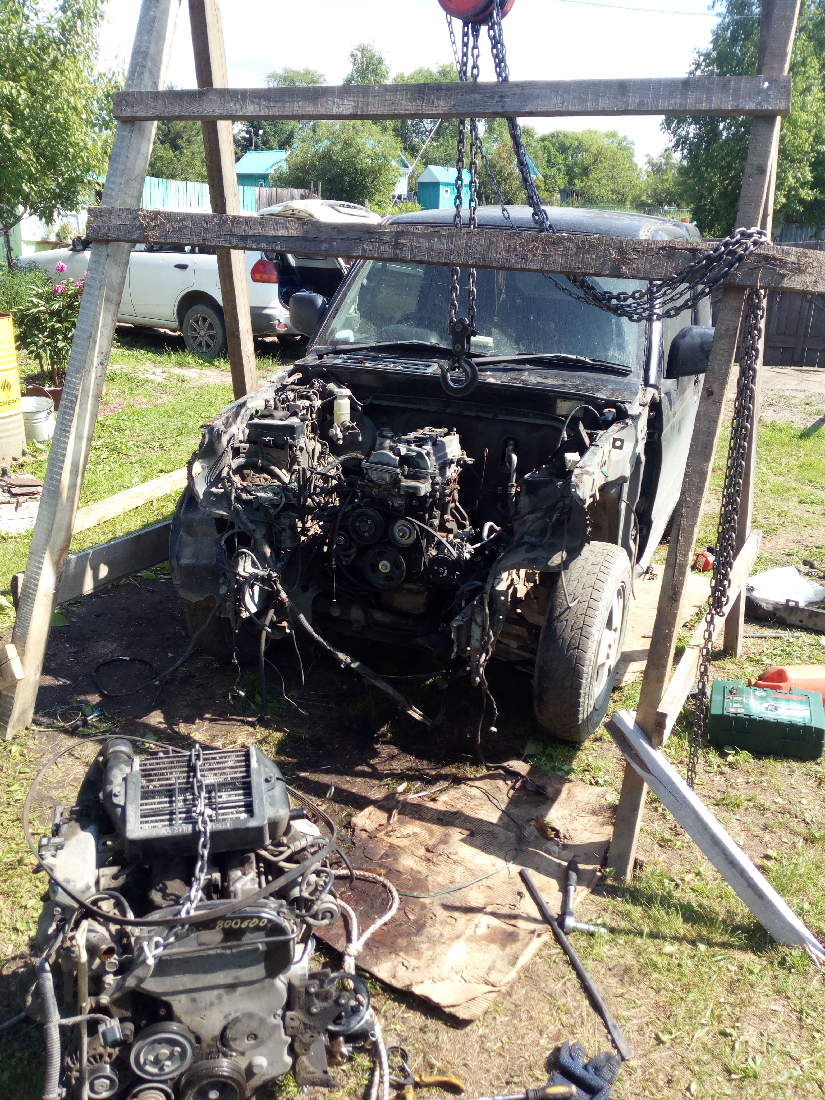

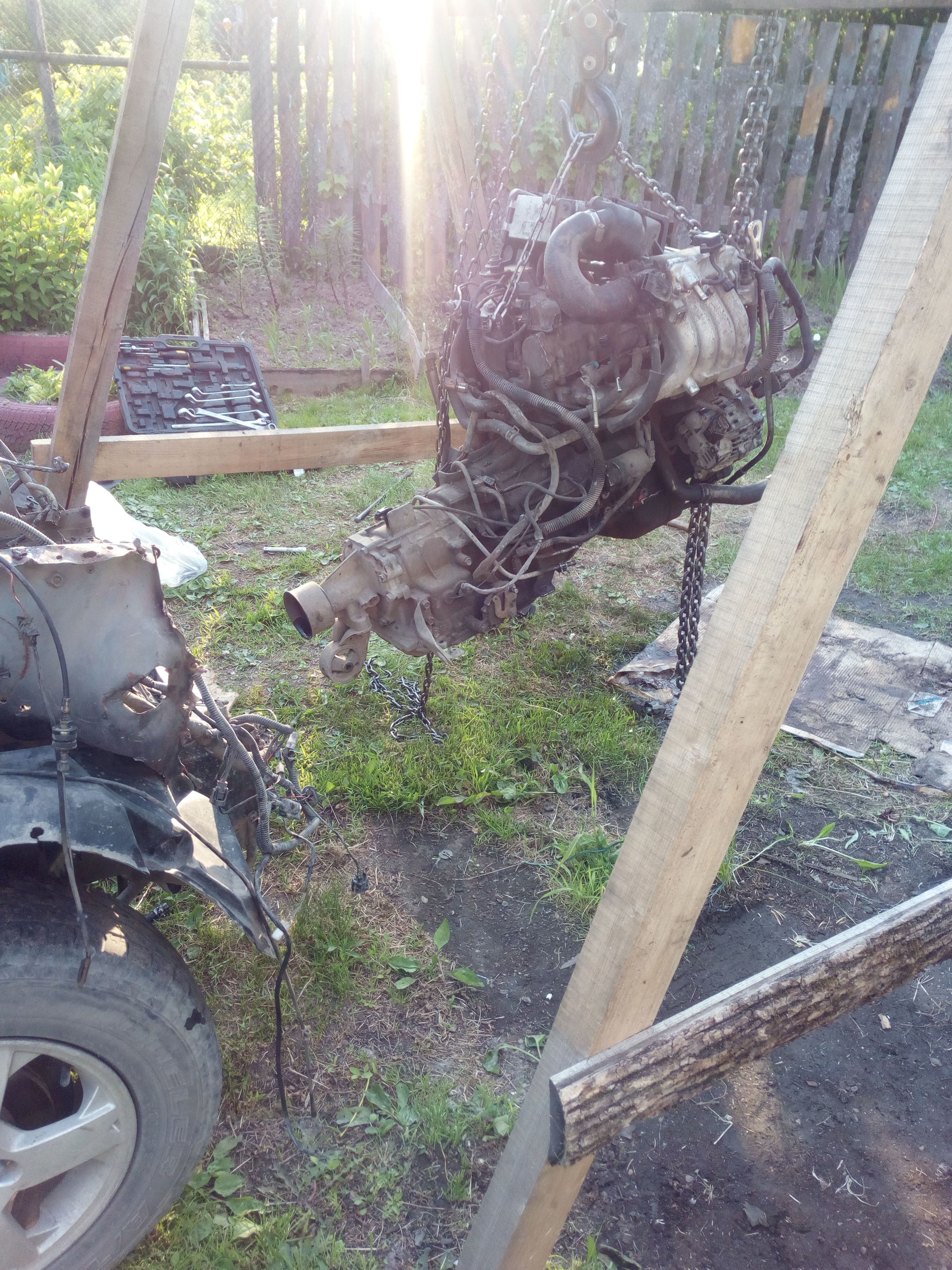

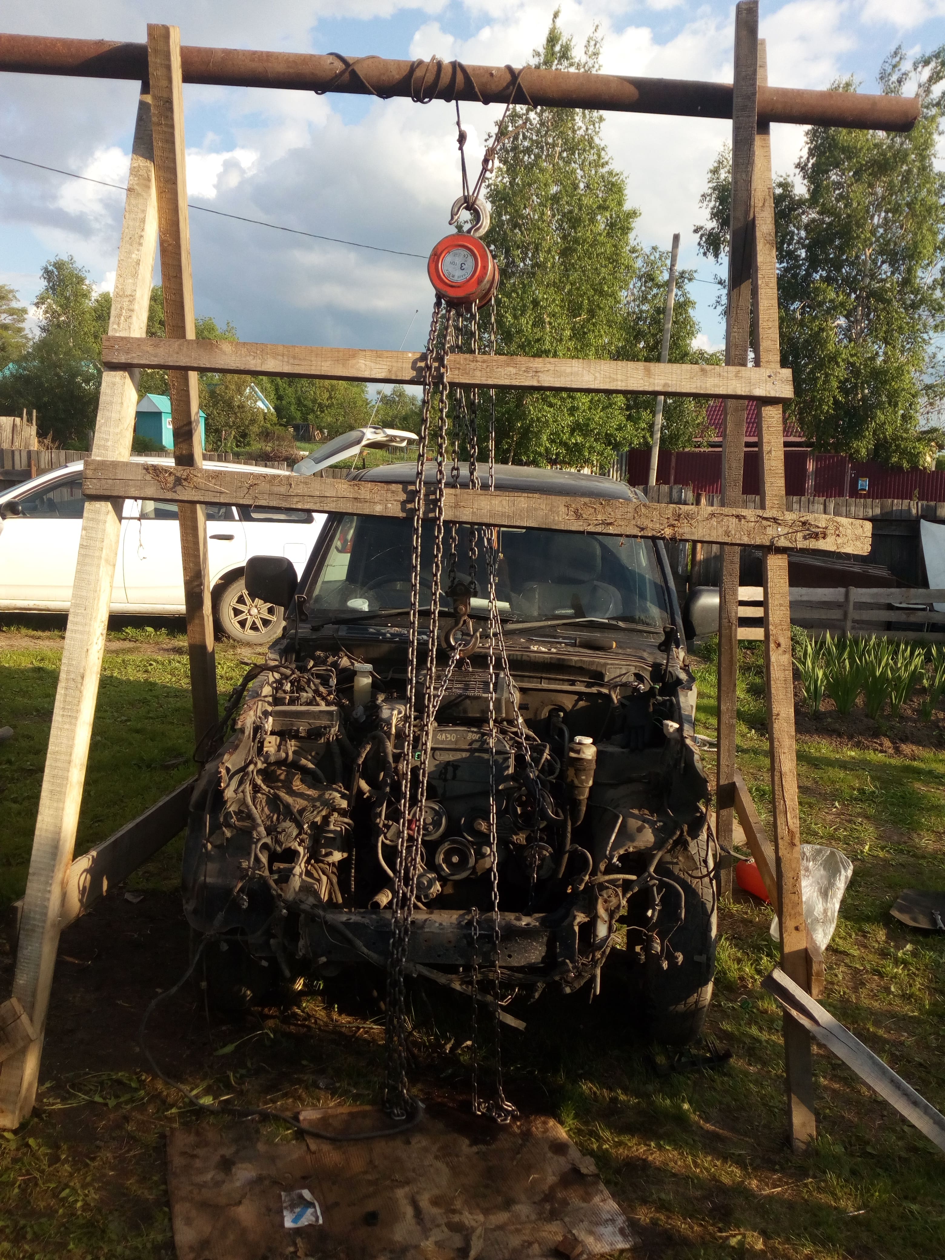

выдернул мотор без всяких проблем ну почти не сочетая подбитых пальцев на руках и ногах так как делать люблю все один!
Первой примера!
Первой примера!
при примерке вылезли мелкие косяки в плане поддонов! На АКПП упирается в хвостовик редуктора ,а нас в сам редуктор! Было принято решение в изготовление новых!
Утро головка вава:)
Утро головка вава:)
утро второго дня! Посмотрев на трезвую понял что чего-то не хвотает на новом ДВС!
лист метала толщеной 3мм. И помощьник купленный на всякий случай !
Колхоз ммс гура
Колхоз ммс гура

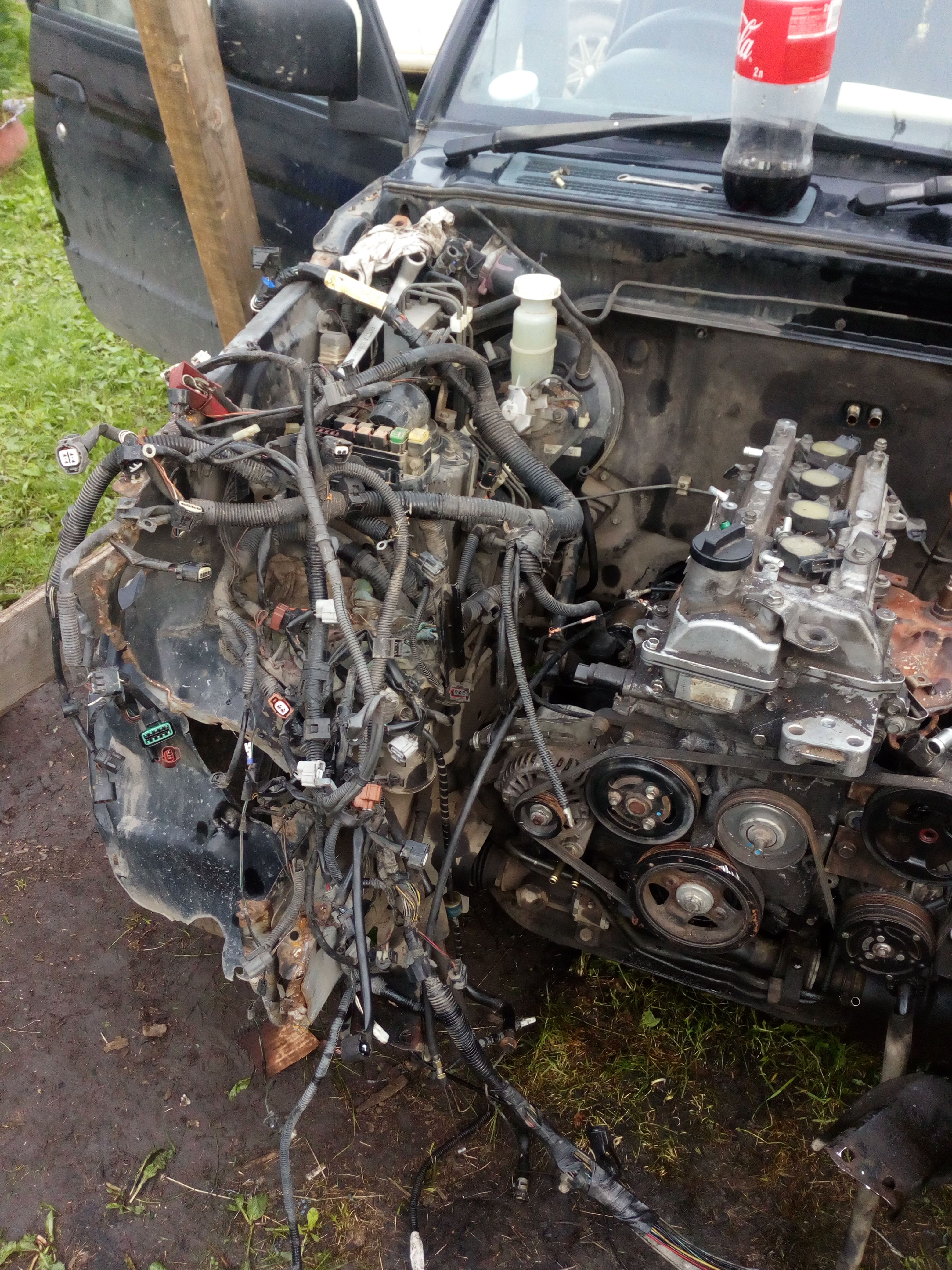

подготовка к подключению и вжевлению тойота мозгов!ну и день второй закончен!
Взрыв мозга!
Взрыв мозга!
Погода подвела очень сильно!
Места ещё много можно даже турбо поставить!
На следующих выходных планирую поставить поддоны ну и пробовать заводить! Да кстати кардан от ммс идеально подошёл к тойота акпп ,и мотор встал на штатное место старого ДВС! родные крепления от 4а30 с небольшие доработками встали как родные!
