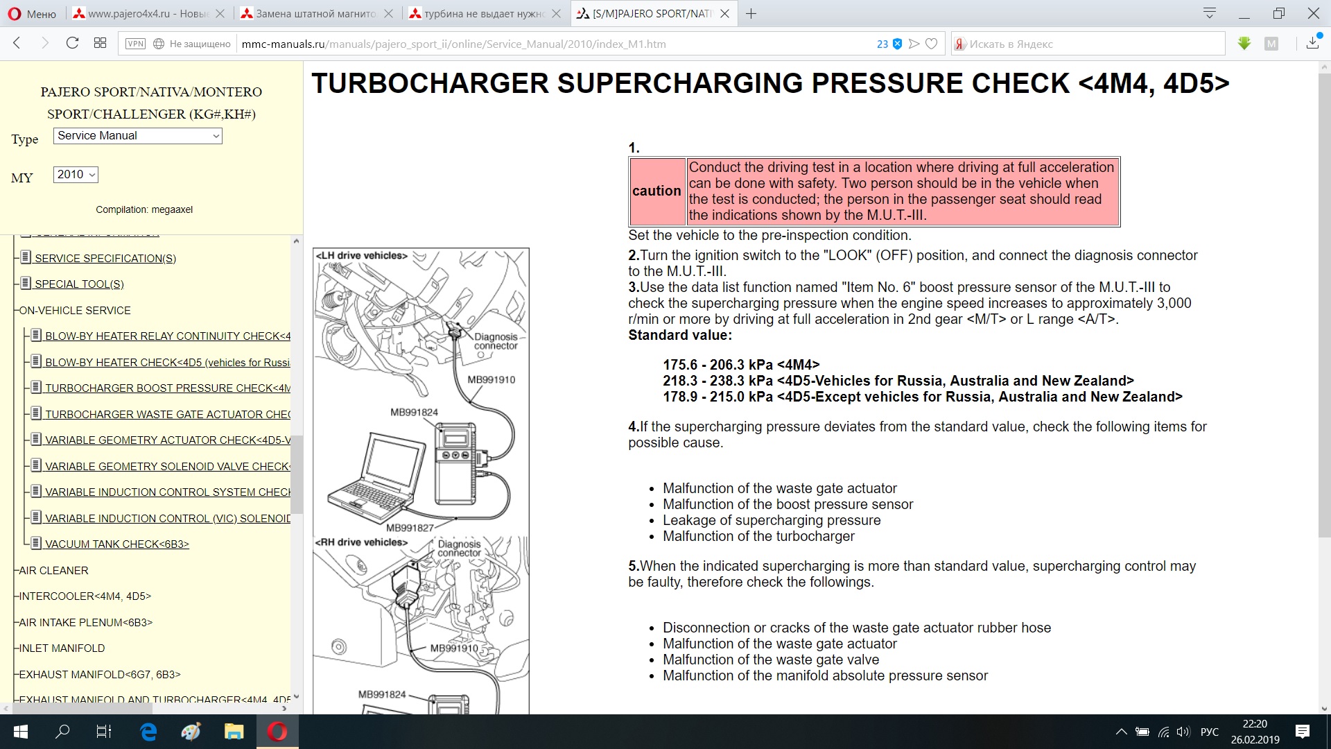

Vadim Malkov писал(а): 26 фев 2019, 12:04 Народ подскажите! Турбина не выдает нужного давления!!!
А сколько именно турбина давит? Мультик (elm327) чтобы мониторить её давление есть? :)

Napic писал(а): 27 фев 2019, 09:55
Да не знает никто ни сколько давит.......... ни ошибок......... всё там хорошо ............... тема от нех@@@ делать, придумывает ТС несуществующие трудности себе, как Донкихот ::-D:
