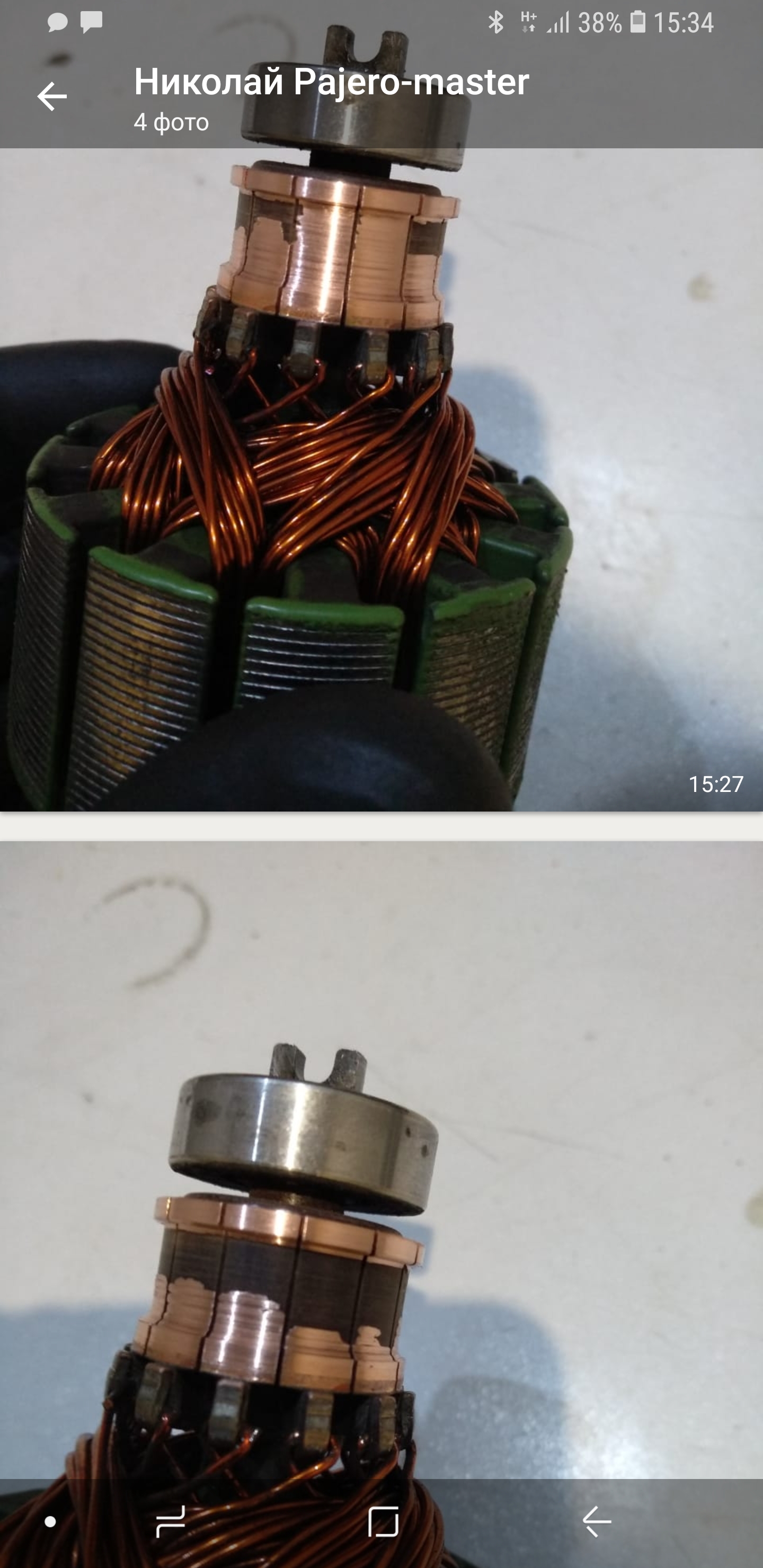

Ротор моль поела. Ремонту оказалось на день.

I4uKuTa писал(а): 05 мар 2019, 20:28Ротор моль поела. Ремонту оказалось на день.
И "грушу" не поменяли, и все Ок после ремонта эл/привода?

Парни, этот ротор, на фото, не эл/двигателя из приведенного видеоролика, это фэйк... :)

Dizel Man писал(а): 06 мар 2019, 01:35 Парни, этот ротор, на фото, не эл/двигателя из приведенного видеоролика, это фэйк... :)
Давай не выдумывай... это именно мой ротор.

А почему он такой чистый? И как можно объяснить, видя картинку, работу эл/привода на видео? Вы его самостоятельно перебирали? Ремонтировали как? "Груша" осталась старая?

С ремонтом коллектора всё элементарно. Купил новый в магазине цена была 380 руб и поменял его сам там ни чего сложного. Отсоединяеш от коллектора провода обмотки и стягиваеш его съёмником новый насаживаеш и крепиш к нему обмотку. И всё работает. По времени час работы. Ну и час снять поставить весь узел на авто. Можно ещё моторчик от печко газели установить вместо родного только нужно переходник у токаря выточить. Так тоже делали всё хорошо работает. Если нужен такой комплект обращайтесь.

Если предложение мне - СПАСИБО! У меня все есть в наличии, я эти эл/приводы тоже ремонтирую. Именно по этой причине, мне сложно поверить что фото и видео, про один и тот же блок модулятора давления... :)
